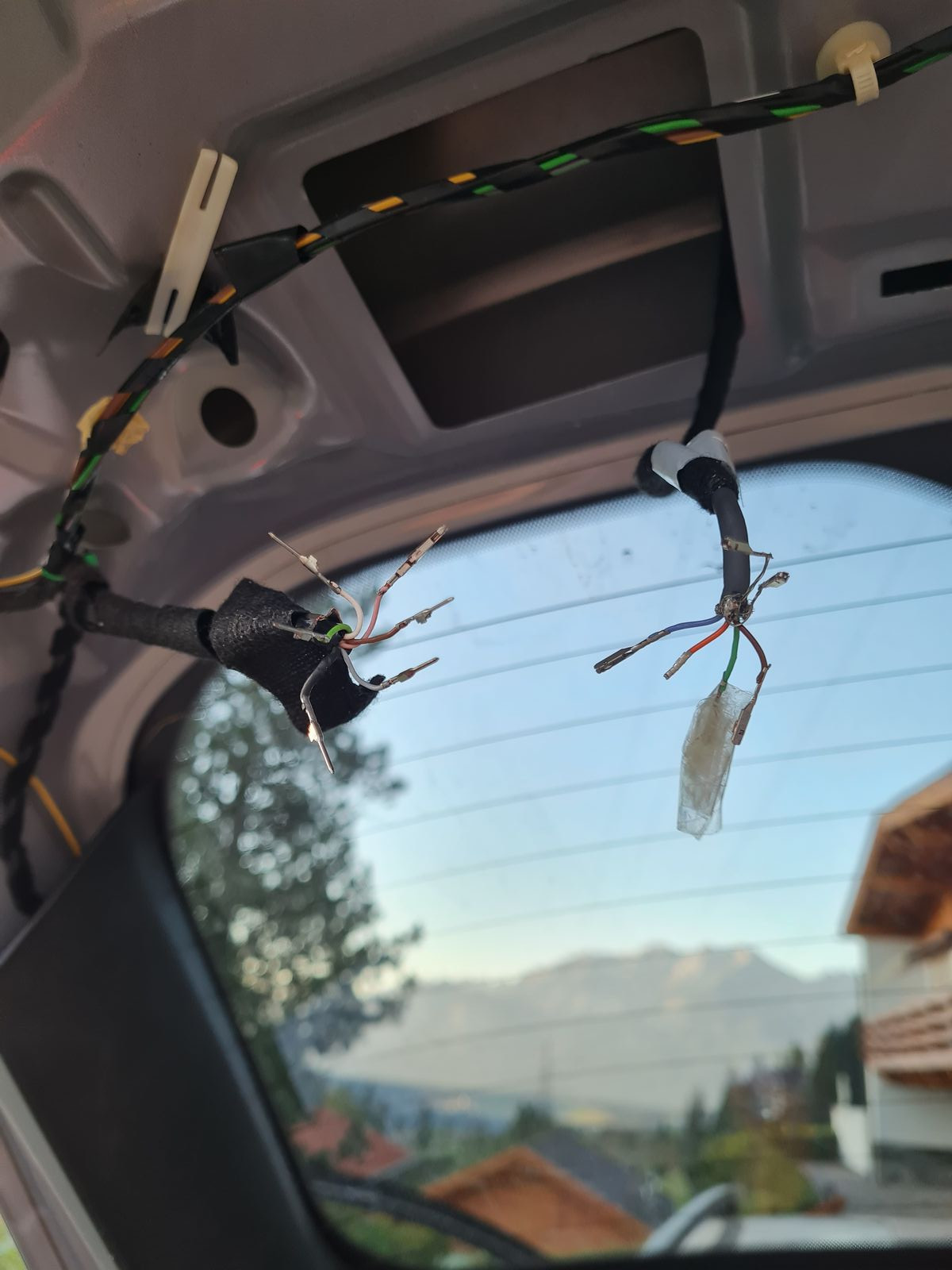

    Noch eine Frage zur Verlegung:
    Bei der RFK von Ford ist ja ein Kabelstrang dabei. Dieser geht vermutlich nur von der Heckklappe zum Modul (jedenfalls ist am Kabelstrang kein Fakra Stecker, sondern sowas 6-poliges), richtig?
    Weiterhin vermute ich das man vom Modul aus noch ein weiteres Kabel braucht (welches wohl nicht im Kamera-Originalteil vom Händler mit dabei ist) welches dann zum Navi und dem Videoeingang geht, richtig?
    Wie wäre davon die Teilenummer?
    Dann noch eine Frage zur Montage und Verlegung. Kann man das Kameramodul in eine normale FL Heckklappe einbauen oder benötigt man dazu ein anderes Plastikteil der Heckklappe?
    Kann man das Kabel "einfach so" mit durch die Tüllen der Heckklappe führen? Vermutlich muss man einiges an Verkleidung demontieren (Himmel? D-Säule?)
    Gibt es da irgendwelche Fotos/Pläne?

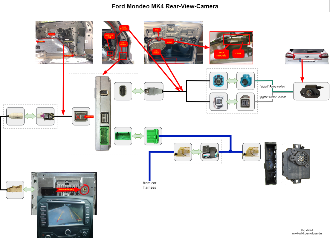

    So wie ich das sehe braucht man folgendes:
    1.) Die Kamera (####-19G490-##)
    2.) Das Kameramodul im Kofferraum (####-19H405-##)
    3.) Den Kabelstrang vom Modul nach vorn (####-14D466-###) (Ist das EIN Stück, oder wirklich wie im Plan zu vermuten 2-3 Teilstücke?)
    4.) Noch ein weiteres Modul (####-19H406-##) im Bereich der Mittelkonsole
    5.) Natürlich das MCA2 Navi (Navi Plus) mit Kameraeingang

  • 4. brauchst du nicht, ist das modul für den spurwarner!
    1. Kamera
    2. kabel vom Kamera zum modul
    3. kabel vom modul zum mca 3stück.
    hier war doch jemand das das mal nachgerüstet hat, er muss es besser wissen.

  • Sorry, war nicht so gemeint 😄. Sind eigentlich gleich, -ad ist eine neuere Version. Ich weiß grad nicht was da für ein Anschluss am Modul ist, ich denke mal normales fakra. Da kannst normales Kabel nehmen, muss kein teueres original sein.
  • In obiger Zeichung ist der "9M2J-14D466-xxx" der Hauptkabelstrang. Da gibt es auch eine "Business"-Version von, die kostet mal locker um die 400€.
    Jetzt vermute ich mal das vom Modul aus eigentlich nur ein einziges Kabel nach vorn zum Navi geht, nämlich das mit dem Videosignal, richtig?!
    Dieses wird es also vermutlich nicht einzeln geben, daher wird man es wohl um Zubehör beziehen MÜSSEN?!
    Soweit ich das bislang ermitteln konnte legt das Modul nur dann ein Videosignal auf die Leitung, wenn es die "Rückwärtsfahrt" erkennt. D.H. solange kein Videosignal am Eingang ankommt, stellt das NX auch kein Bild dar. Dies wiederum lässt mein Bastlerherz höher schlagen, denn das bietet ja Raum für allerlei Erweiterungsmöglichkeiten :)
  • Ist das Kameramodul (9M2J-19H405-AD) eigentlich bei Galaxy, SMax und Mondeo gleich? Und ggf. sogar zwischen vFL und FL?
    Ist das Kabel, welches vom Modul zum Radio führt eigentlich nur ein reines Videokabel, oder sind da noch mehr Adern/Kontakte?
    ja! grad geguckt. und es kommt nur Video Signal vom Modul.
  • Danke für die Mühe Delta!
    Das die Module gleich sind vergrößert es das Angebot und damit die Chance einen guten Preis zu bekommen. Ich habe hier Angebote im Bereich von 150-190€ für das Modul beim Mondeo.
    Am Radio ist es ja ein einzelner Fakra-Stecker (braune Buchse).
    Am Modul selbst sieht es aus wie ein Doppel-Fakra-Stecker. Hier ein Bild vom Modul mit Kabel dran (links, das schwarze ist das Videosignal):
    [Blockierte Grafik: http://img05.allegroimg.pl/photos/oryginal/63/04/77/11/6304771175]
    [Blockierte Grafik: http://i.ebayimg.com/00/s/NzY4WDEwMjQ=/z/FK8AAOSwl8NVZvTH/%24_1.JPG]
    Benutzt wird aber nur eine Seite. Hmmm... wozu dient wohl der zweite Port? Möglicherweise für eine weitere Video-Quelle (Frontkamera, DVD-System?)
    Der Stecker müsste dann so aussehen?:
    [Blockierte Grafik: http://bilder.adaptershop.de/eBayBilder/IMAGES/4221-2.jpg]
    In den USB-Ähnlichen Port kommt ja die Kamera.
    [Blockierte Grafik: http://i.ebayimg.com/00/s/NzY4WDEwMjQ=/z/xMgAAOSwv0tVZvTD/%24_1.JPG]
    Am grünen Stecker sieht man nur drei Leitungen (rot, schwarz, blau). Vermutlich +12V und GND und irgendein Schaltsignal. Ich dachte immer das Ding läuft über CAN, aber so sieht es eher aus als bekäme es das Einschaltsignal vom Rücklicht?!
    Und wird das Modul im Kofferraum einfach mit Klettband befestigt?

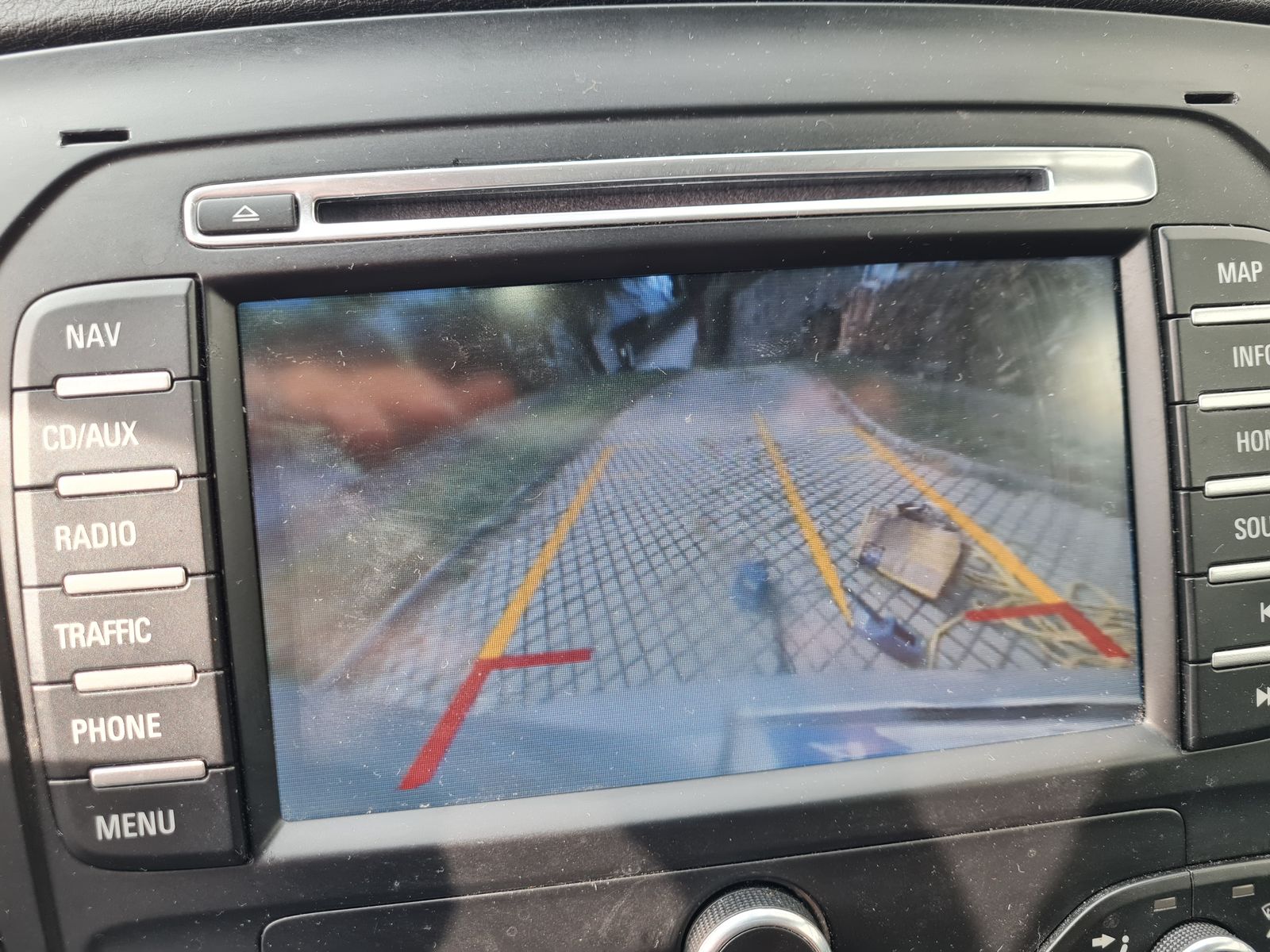

  • Hab die komplett-Nachrüstung hinter mir...
    Noch Bedarf an allen Infos? Oder ist hier dann doch schon alles geklärt?
