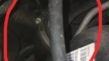

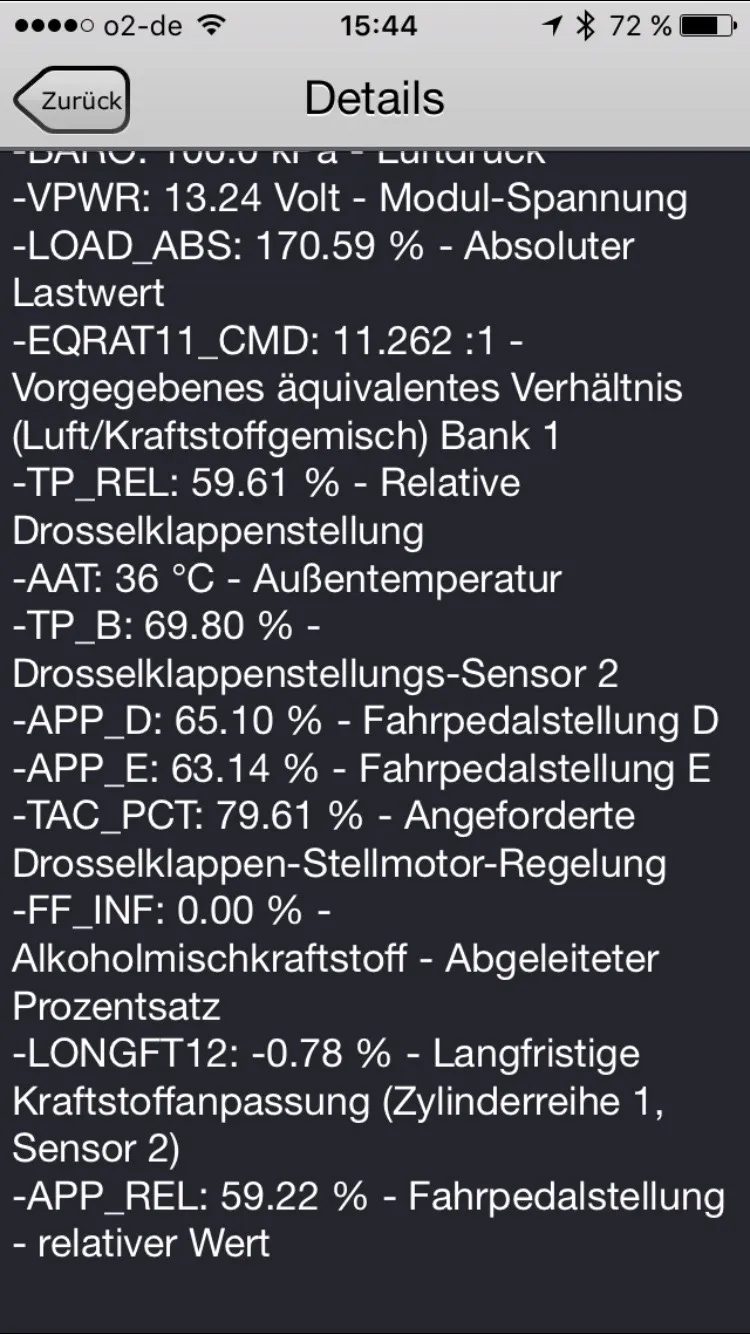

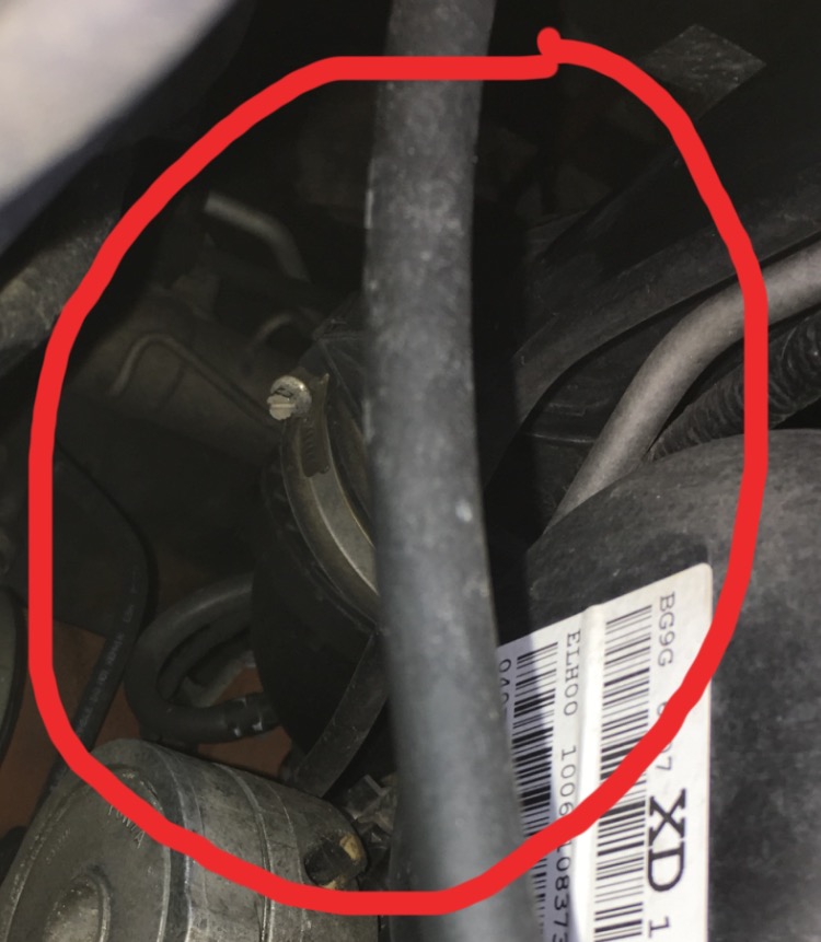

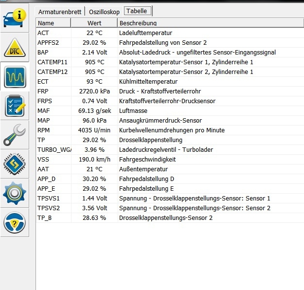

  • Leider scheint das Problem nicht temperaturabhängig zu sein. Heute morgen bei etwa 15 Grad Außentemperatur trat es wieder auf. Hatte gestern noch mal die Schellen vom Luftfilterkasten an kontrolliert. Eine war nicht ganz stram. Leider sind die Daten der Logfahrt (Forscan lite) nach dem speichern wohl nur verfügbar wenn ein connect zum Fahrzeug besteht ?(
    Bei der letzten Schelle (Bild) wollte ich mal fragen ob das so sein muss dass der Schlauch nicht komplett drauf sitzt. Ich hoffe das kann man auf dem Bild so einigermaßen erkennen.
    Mangels Zeit war ich noch nicht in der Werkstatt. DTCs gibt's weiterhin keine.

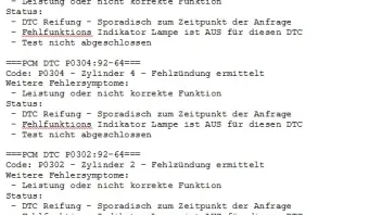

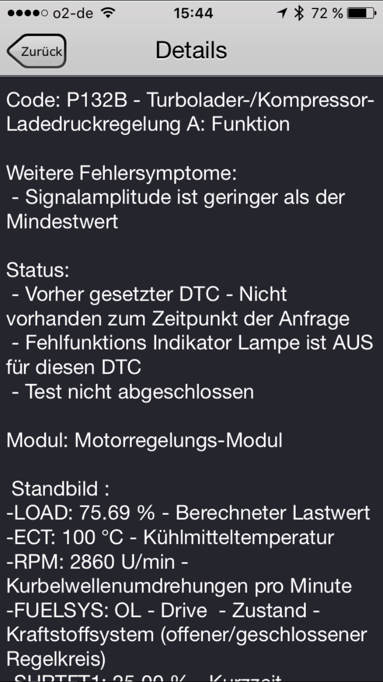

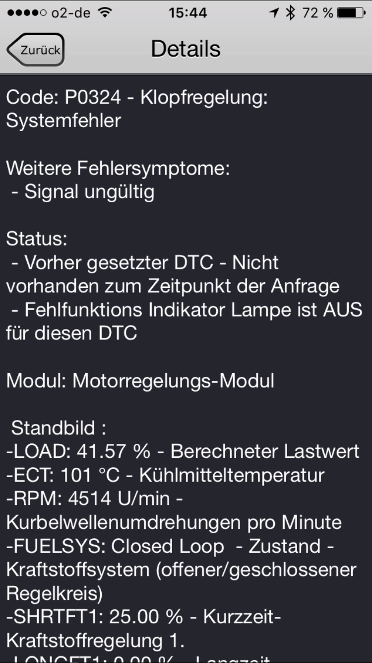

  • Und plötzlich sind da 2 DTCs... :huh:
    P0234 Fehler Klopfreglung
    P132B Turbolader Ladedruckreglung
    Edited 2 times, last by wsp (September 30, 2016 at 3:10 PM).

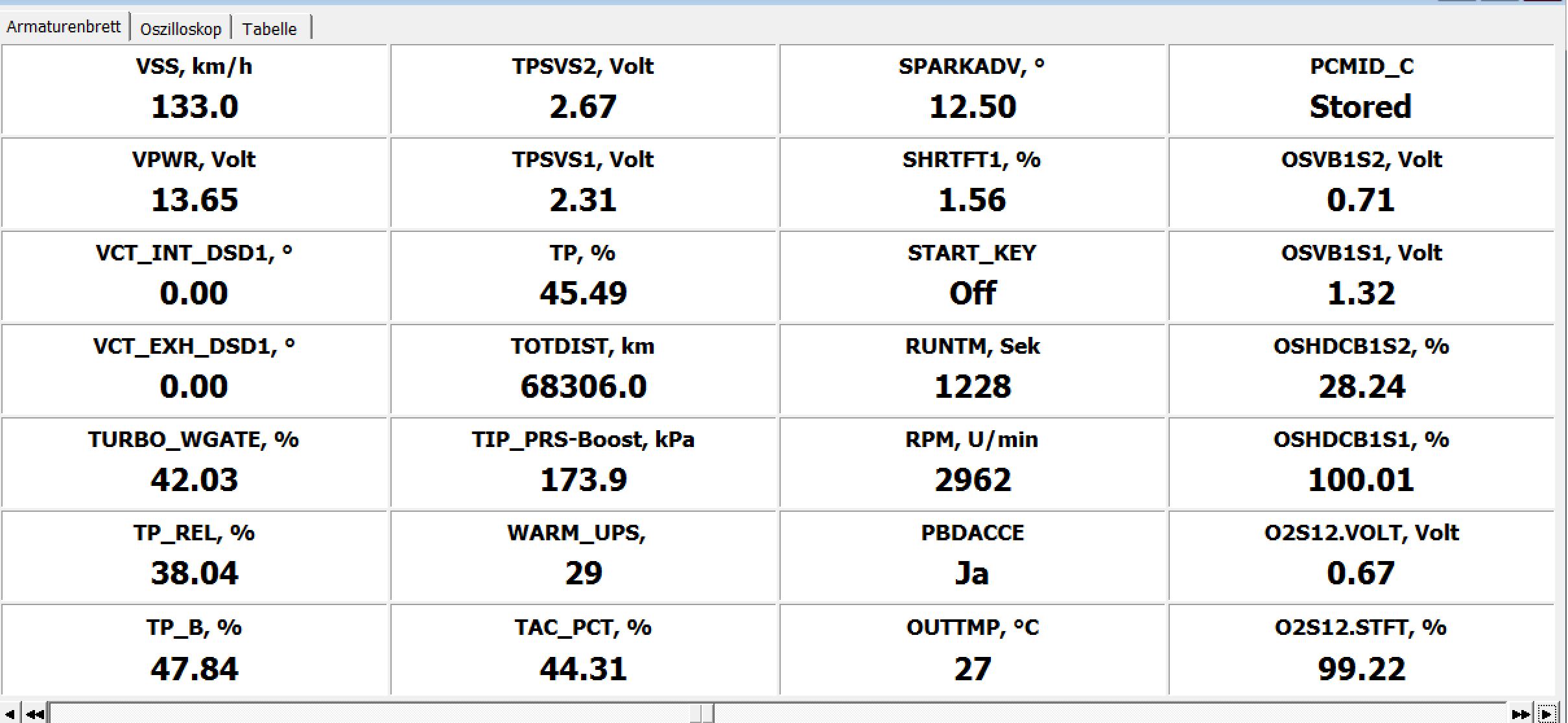

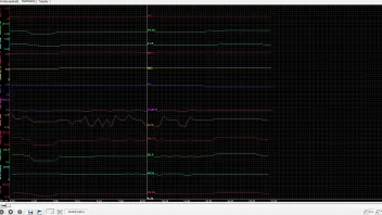

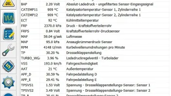

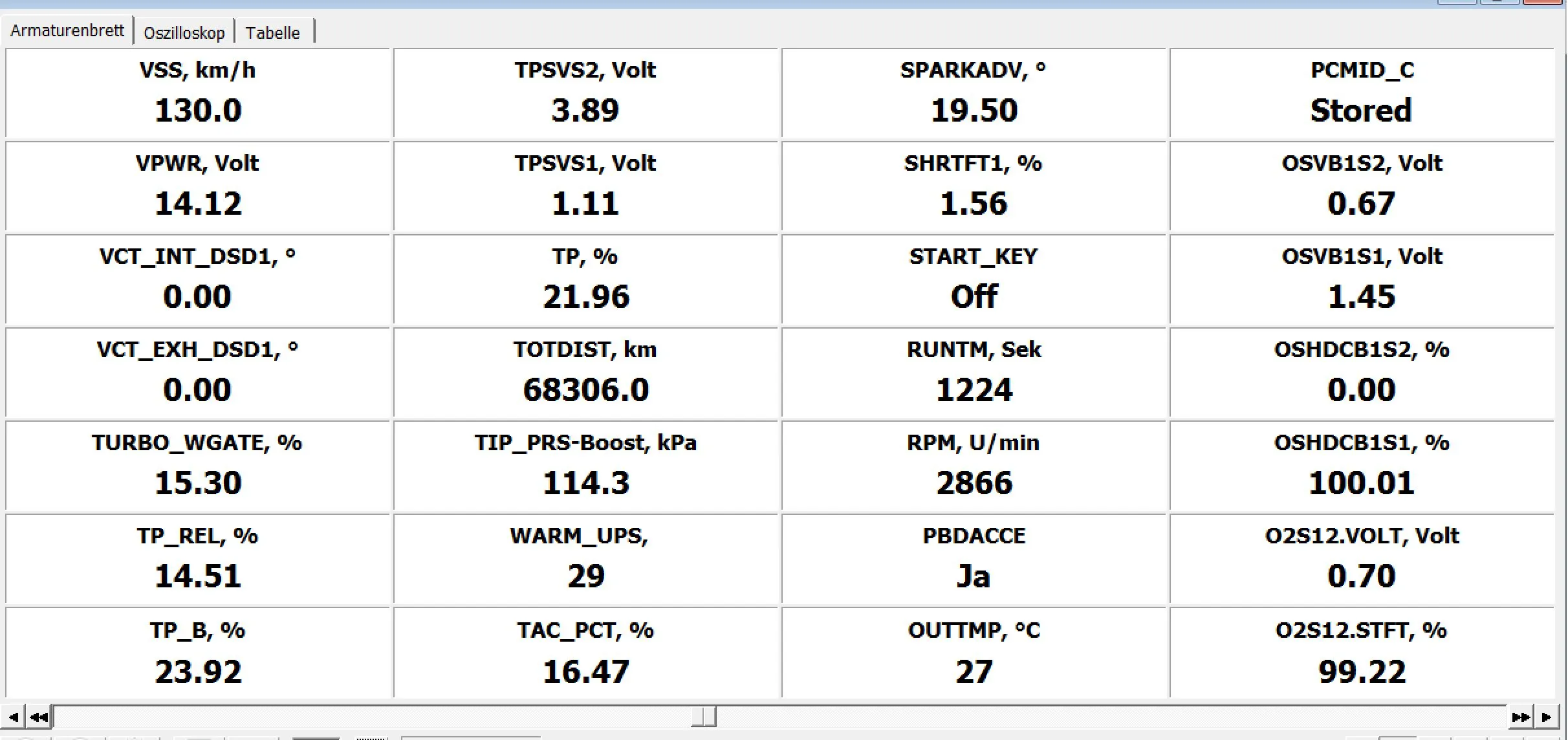

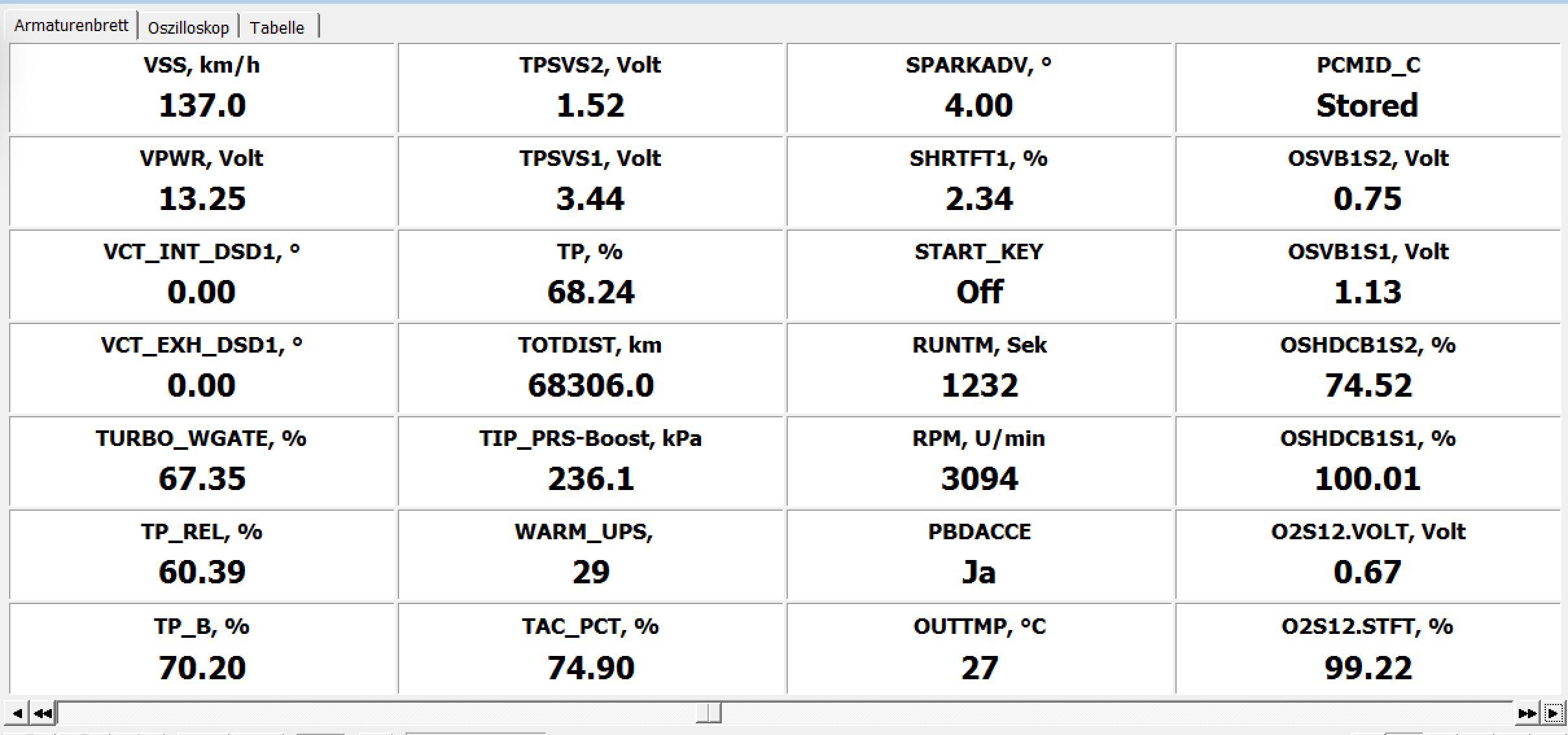

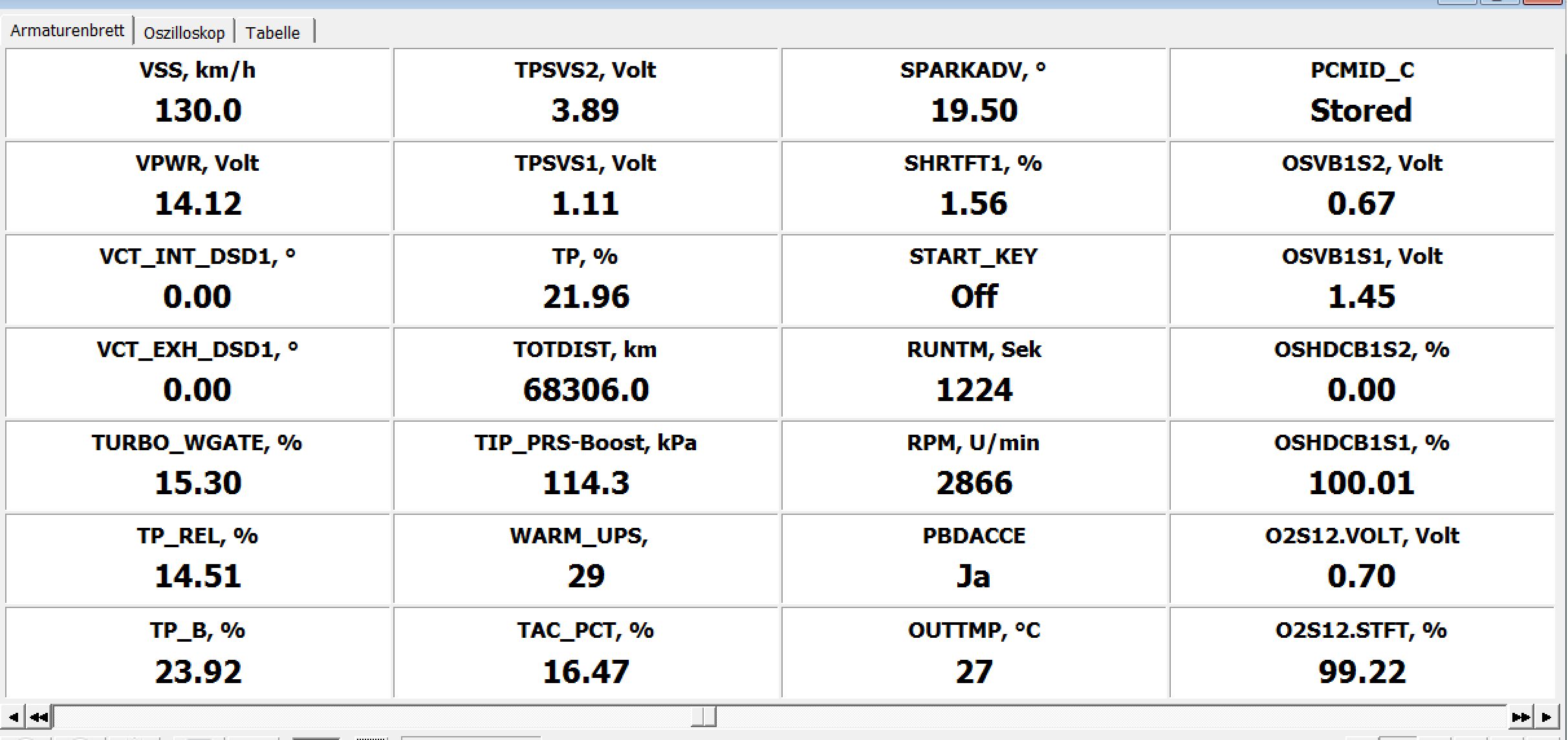

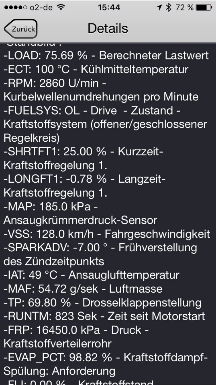

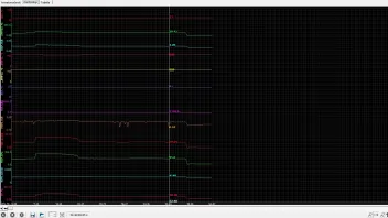

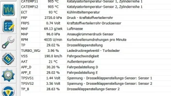

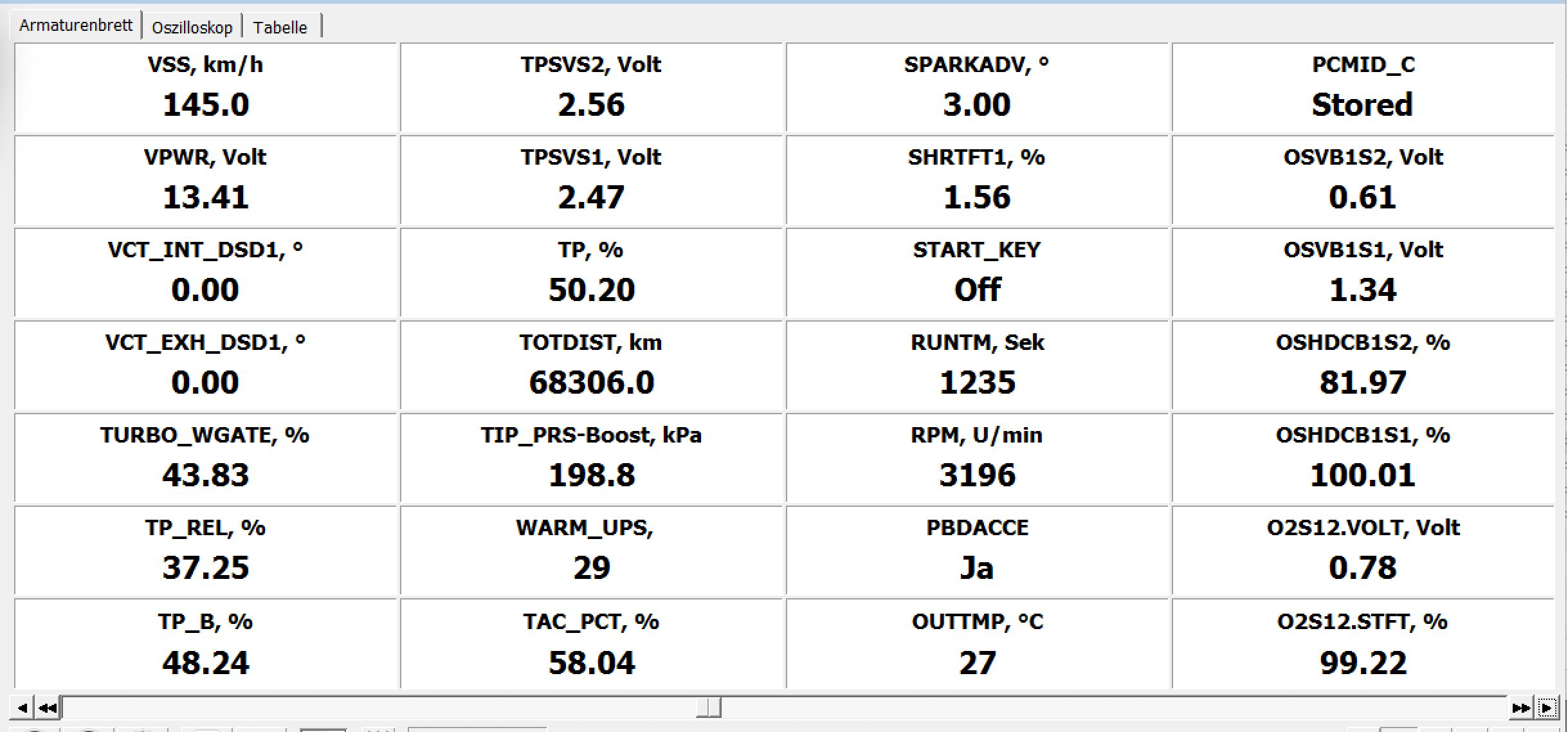

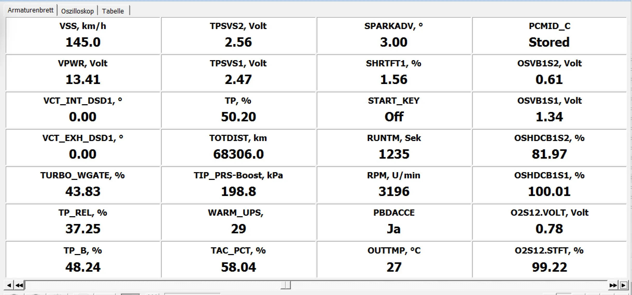

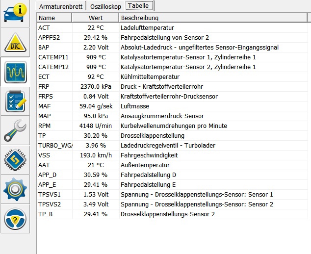

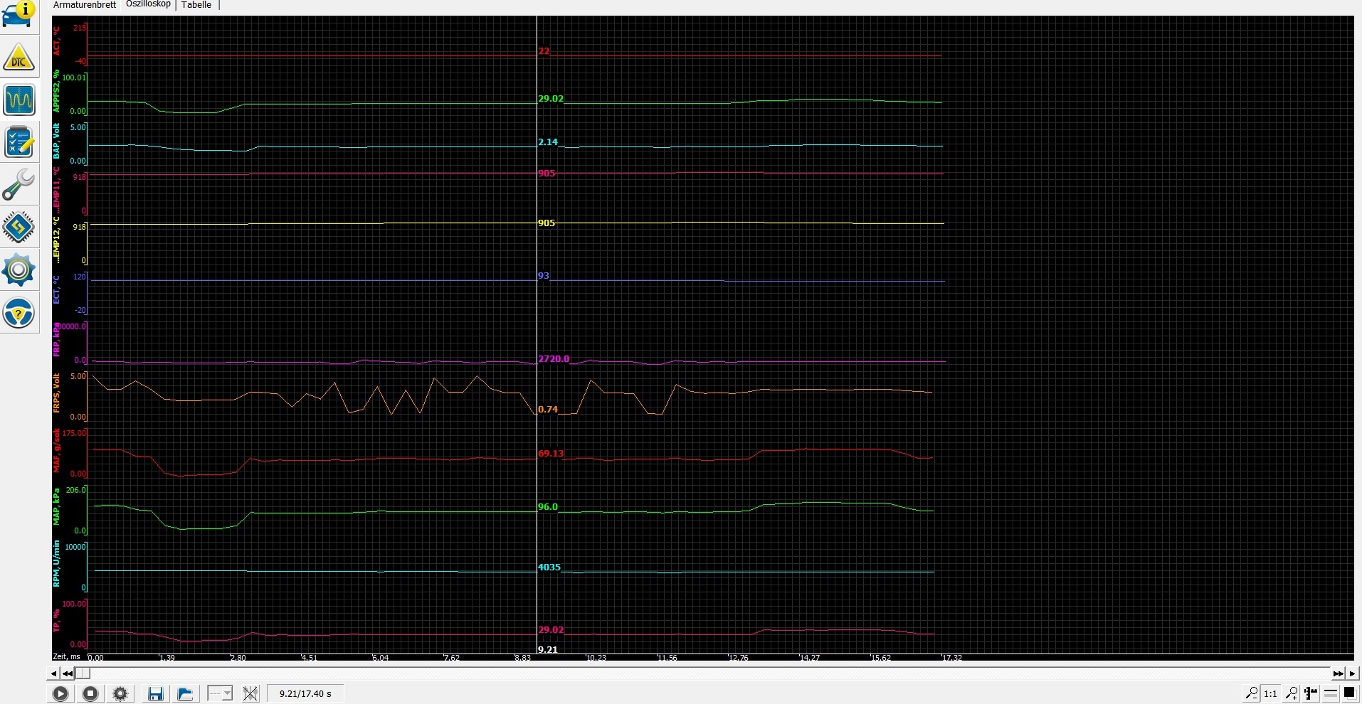

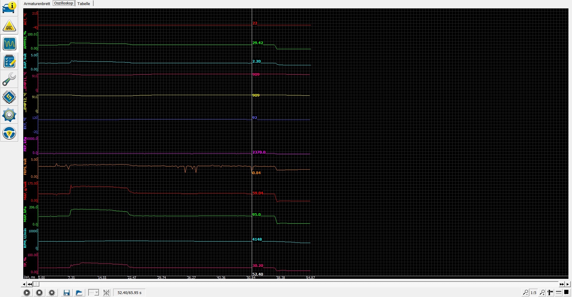

  • Ist da jetzt das Ladedruckventil hin?
    Hier beginnt das Stocken langsam
    Stärkeres Stocken
    Noch stärker
    Und ab etwa hier ist es wieder ok
    Der Ladedruck geht in dem Mitschnitt auf 248,2 kPa bei 3120 U/min hoch und baut dann nach dem Ruckeln wieder ab.
  • hm...muss da total ins blaue raten, aber wenn ich mir die werte so anschau und vergleich, vermute ich eher die Druckdose/Wasgate.
    macht schon komische Sprünge als ob die klemmt bzw nicht sauber arbeitet von Gestänge her! zumindest ist es das was mir als ersten in den Sinn kommt, aber eventuell kann Marc da besser was raus erkennen aus den Werten!!
    allerdings kanns auch das SUV sein......aber ich rate auch nur :D
    Grüße
  • nicht sauber arbeitet von Gestänge her
    Das Billigste wäre, da mal mit Ölspray dranzugehen. Manchmal klemmt da tatsächlich was wenn sich genug Dreck angesammelt hat.
  • Komm ich da ohne Bühne dran? Wenn ja wo genau ist das Gestänge? Ein Versuch wäre es ja allemal wert. Was mich immer noch wundert ist die Tatsache dass es ja Geschwindigkeitsabhängig ist. In den niedrigen Gängen auch mit Last (bergauf) macht er den Terz nicht in dem Drehzahlbereich.
  • Die Ladedruckwerte finde ich bemerkenswert niedrig, vor allem in den Situationen, wo das Modul auf 70 oder mehr Prozent Last erkennt. Da zeigt der MAP trotzdem nur knapp 0,2 bar Ladedruck an. Das spräche in meinen Augen tatsächlich für ein klemmendes Wastegate oder einen defekten MAP.
    In niedrigeren Gängen tritt das Problem wahrscheinlich deswegen nicht auf, weil die Drosselklappe dann noch weiter geöffnet ist und damit gar keine Regelung mehr stattfindet, sondern nach Volllastwerten gesteuert wird.
