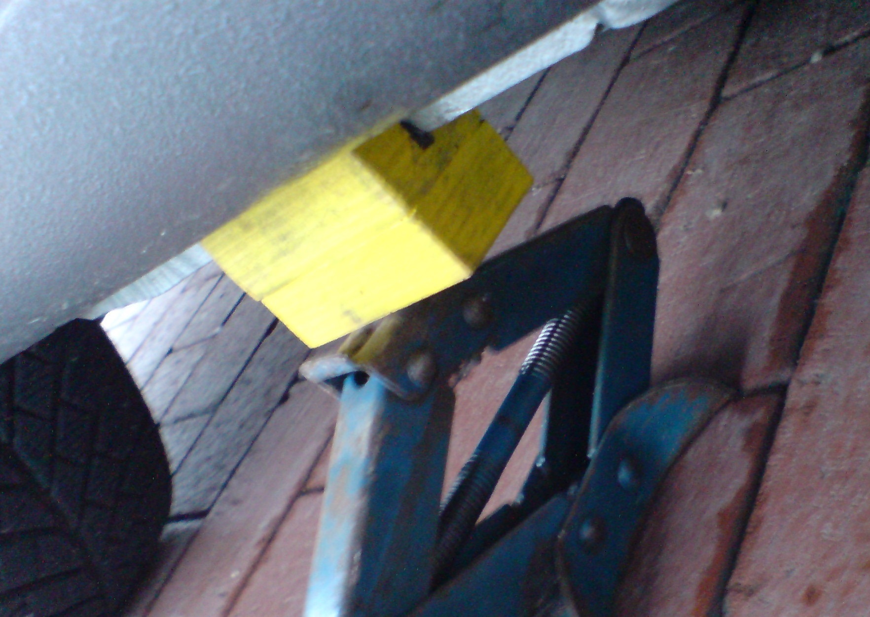

    wollte heute meine Reifen wechseln, habe bei den hinteren allerdings ein Problem. Ich weis absolut nicht wo ich den Wagenheber ansetzen soll. Man kann zwar was erkennen, wo ich dachte anzusetzen, dies ist dann aber leider abgebrochen.
    Habe mal noch von einer Stelle wo ich denke ein Foto gemacht. Vlt. schaut ihr mal drauf und sagt obs passt. Vlt. hat ja auch noch einer von Euch ein Foto wo man das gut erkennen kann.
    http://www.bilder-upload.eu/show.php?file=…-1477308396.jpg

  • Das sieht ja so aus als wenn die Kante abgerostet ist.
    Ja leider. Auf deinem Bild sieht es fast so als hättest du den Klotz selbst gebaut.

  • Auf deinem Bild sieht es fast so als hättest du den Klotz selbst gebaut.
    Ja habe ich aus verdichtetem Schichtholz gemacht,damit es nicht platzt u.da angesetzt wo die dreieckige Kerbe im Holmen für den Wagenheber eingestanzt ist.
  • Da hat wohl jemand irgendwann mal den Falz beim Wagenheben sauber umgebördelt!
    Da sich dieser Mensch offensichtlich auch nicht um ein wenig Korrossionsschutz an der Schadstelle gekümmert hat, konnte der Rost ungestört am Blech nagen. Das sieht dann leider so aus wie auf Deinem Bild.
    Die gegenüberliegende Radinnenseite ist übrigens traumhaft scharf. ;)
    Aber so ein Klotz mit Schlitz auf einem Scherenwagenheber sollte immer noch gehen. Manche nehmen auch einen Eishockeypuck und sägen einen Ritz hinein. :D Da gab es sogar mal einen eigenen Thread dazu.

    kauft euch nen Eishockeypuck und sägt eine entsprechend tiefe und breite Kerbe rein. Hält bombig, gibt ein wneig nach und ist dennoch stabil.

  • Das mit dem Eishockypuck ist noch besser.Ich habe mir einen Scherenwagenheber gekauft u.den Pressholzklotz mit der Kettensäge eingeschnitten u.alles paßt nun gut mit dem Reserverad in die Reserveradmulde.Heute habe ich die Winterreifen aufgesteckt,hat alles gut geklappt mit dem Wagenheber u.nebenbei gleich die Bremsbeläge kontrolliert u.Gummiteile bzw.Schläuche gereinigt u.eingesprüht. :autoschraub: Der Winter kann kommen.
