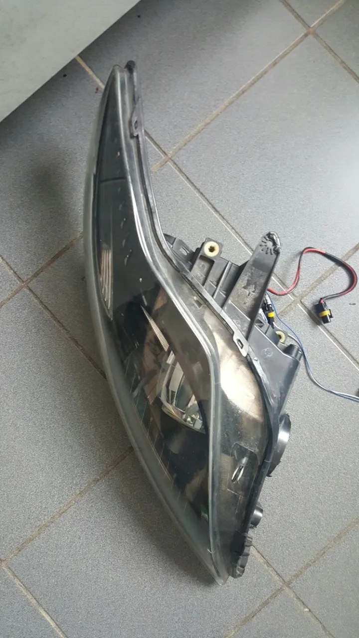

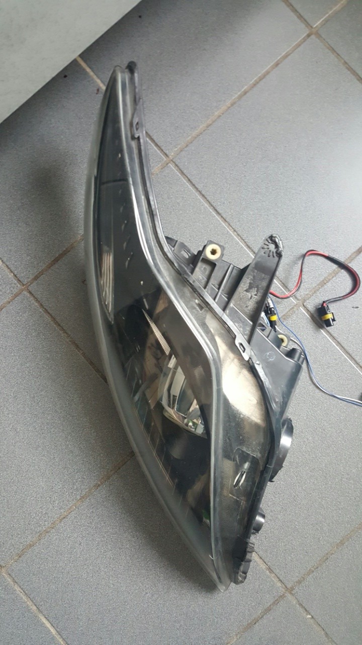

  • Also Scheinwerfer öffnen vorne ... kann wirklich von allen die es machen Christopher Ballhausen am besten der hat da eine Technik da sieht man gar nichts von der Öffnung später.
    Der rückt da nicht zufällig raus WIE er das macht...oder bietet das für 50 Euro an? :rolleyes:
  • 250€ nimmt der meine ich für den Spass :whistling:
    Pff ;D bei meinen sieht man das auch nicht das die offen waren xD
