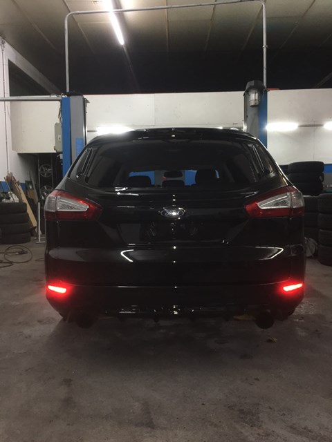

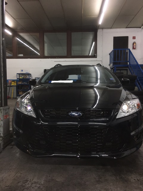

Komplettes Lifting steht an FL Front und Heck an vFL

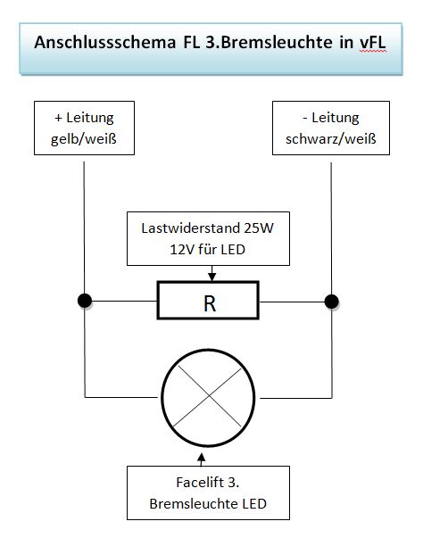

  • Bei all der Technik im Mondi frag ich mich, wie die das dann im FL mit der LED-Ansteuerung realisiert haben?!? Wohl nich mit diesen nich ungefährlichen Heizwiderständen, sondern verm. über can und ne angepasste car config ....
    Ähnliches hab ich auch mit der Ansteuerung von LEDs im Bremslicht bei meinem vFL erlebt: die leuchten ohne vWiderstand kurz auf, und dann erscheint ne Fehlermeldung.
    Zum Projekt von dstoffe1: Hut ab vor der Umsetzung, gefällt mir sehr gut. Is dann wohl einer der sehr wenigen FL-2,5er auf deutschen Straßen. Komplettierst du die Verwandlung auch im Innenraum, sprich Türverkl. Miko, etc?
    die Ansteuerung ist die gleiche. Nur das Fenster in dem die Stromaufnahme der 3. Bremsleuchte als normal angesehen wird ist halt bei LEDs anders als bei Glühlampen. Und da es ja scheinbar nicht per Carconfig zu ändern ist ist es fest im BCM "verdrahtet".
    Einen parallelen Lastwiderstand hat Ford da zu 100% nicht verbaut.
  • Ihr seit die Besten! NATÜRLICH hat meine 25 Ohm Widerstand! Ich bestell mir mal nen 6,8 Ohm zum Testen!
    Das die warm werden wusste ich ..aber das sie HEISS werden habe ich nicht gewusst...habe ihn natürlich HERRLICH in Folie verpackt damit nix klappert! ;(
    Gleich mal in Leder einpacken oder sowas...Auspuffband oder sowas...

    Nö, mir reicht der äußere Umbau! Hab da jetzt schon genügend Taler versenkt! Mein Plan war jetzt noch ein paar Euronen beim Thorsten in der Pumaschmiede zu lassen. Nachdem ich jetzt die RS Kupplung drin habe und den Turbo auf Max bearbeitet wurde sollen da jetzt (laut Turboheini) bis zu 350PS möglich sein mit anständigem Program...schauen wir mal...

  • Es gibt schöne große Widerstände von der Form her die nicht so heiß werden. Ich würde den nicht einpacken. Offen aufs Blech das die Hitze darüber abgeleitet wird, sonst ist er bald dahin.
    Ich versuche jetzt mal diese hier...direkt im viererpack...falls einer freckt!
    Lastwiderstand 25Watt 6,8 Ohm

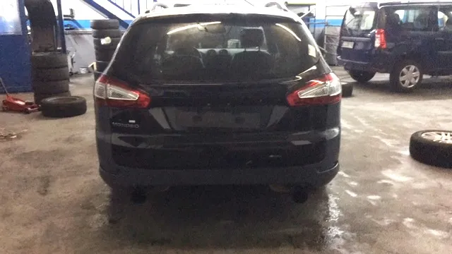

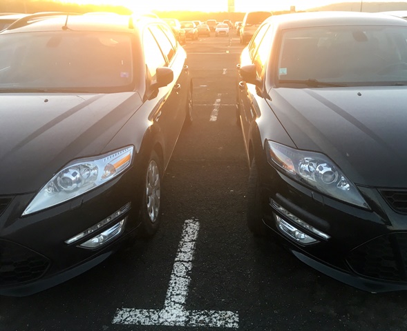

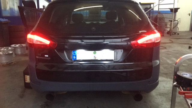

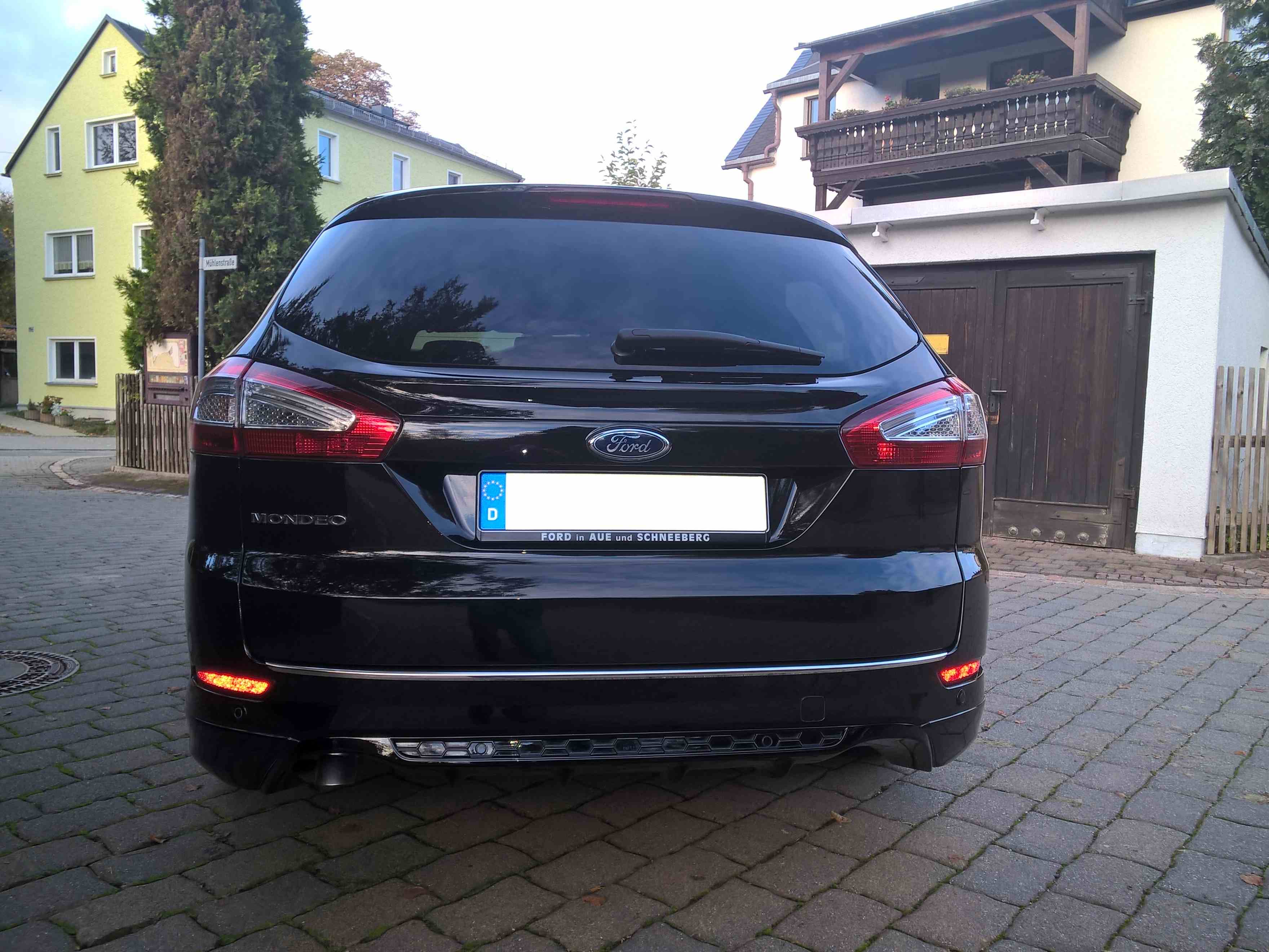

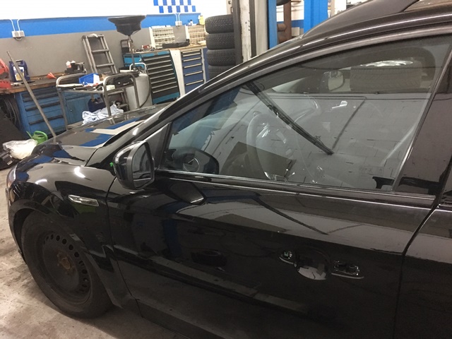

  • Das Bild möchte ich euch nicht vorenthalten ...
    Zufällig stand heute neben mir noch ein Mondeo mit den
    Originalen schwarzen Lampen...
    Einmal editiert, zuletzt von dstoffe1 (15. Dezember 2016 um 08:02)

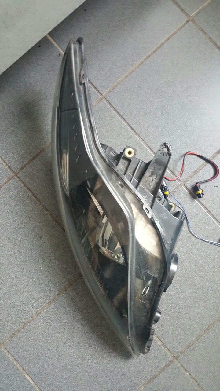

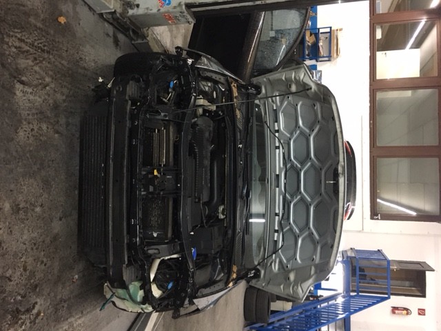

  • Also Scheinwerfer öffnen vorne ... kann wirklich von allen die es machen Christopher Ballhausen am besten der hat da eine Technik da sieht man gar nichts von der Öffnung später.
    Der rückt da nicht zufällig raus WIE er das macht...oder bietet das für 50 Euro an? :rolleyes:
  • 250€ nimmt der meine ich für den Spass :whistling:
  • Gleich mal in Leder einpacken oder sowas
    Auf keinen Fall einpacken. Das Gehäuse ist absichtlich als Kühlkörper ausgeführt, der braucht Luftzirkulation. Endstufen umwickelt doch auch keiner.
  • Habe ihn mal angeschrieben! Danke für die Infos!!
    Einmal editiert, zuletzt von dstoffe1 (15. Dezember 2016 um 13:59)
    Pff ;D bei meinen sieht man das auch nicht das die offen waren xD
