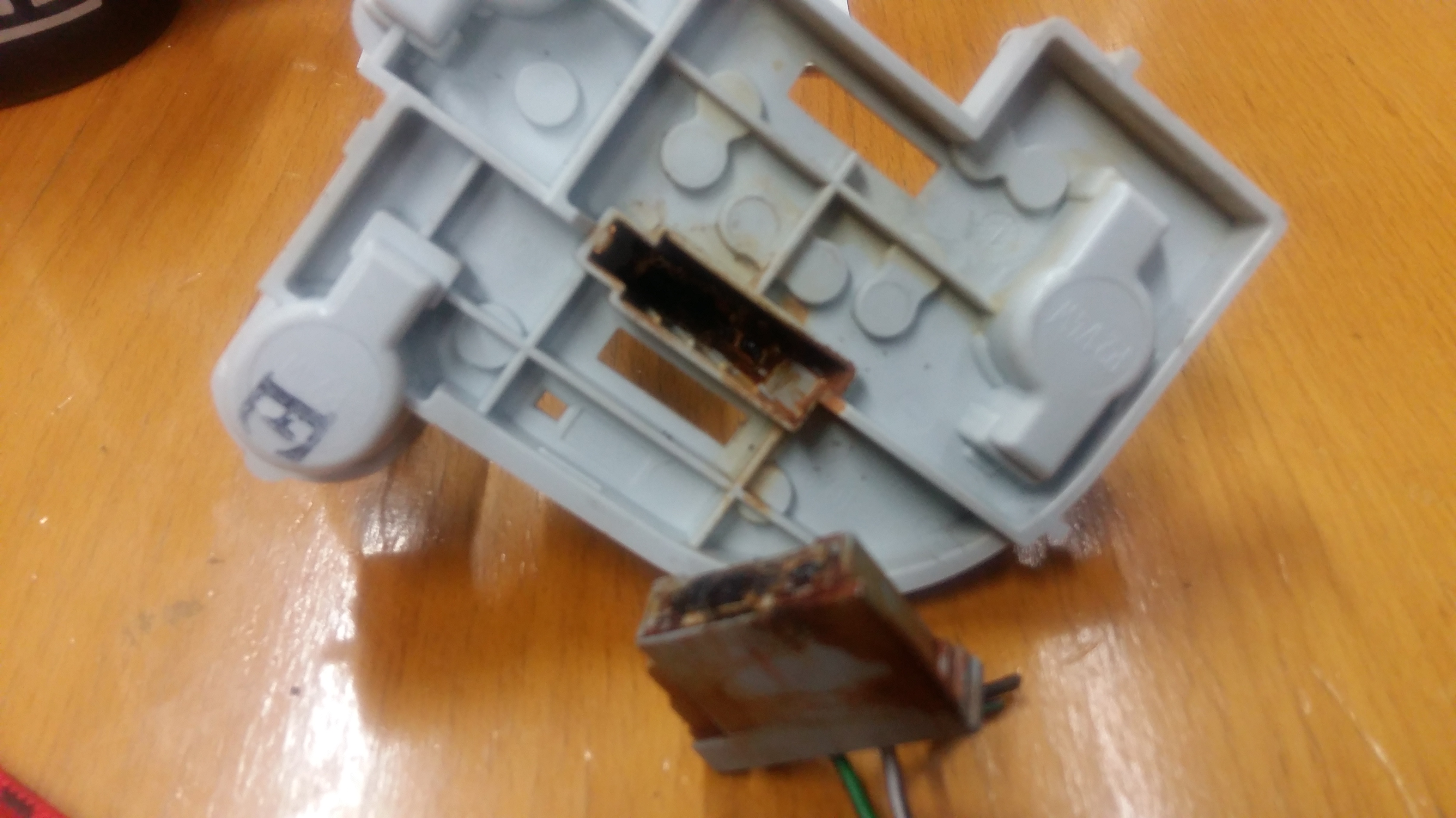

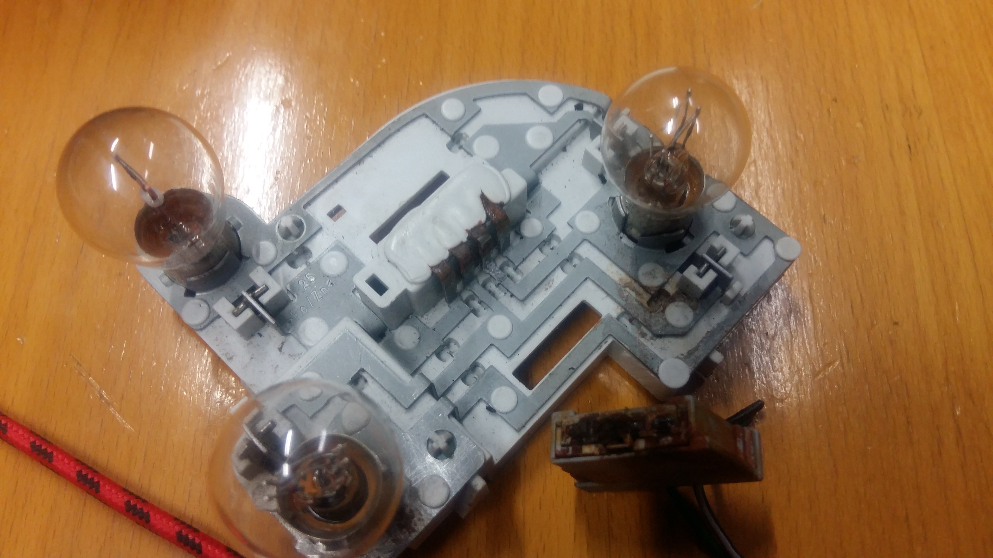

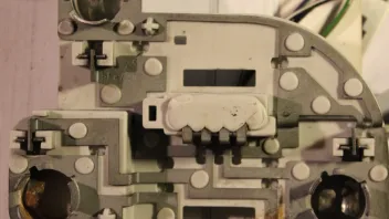

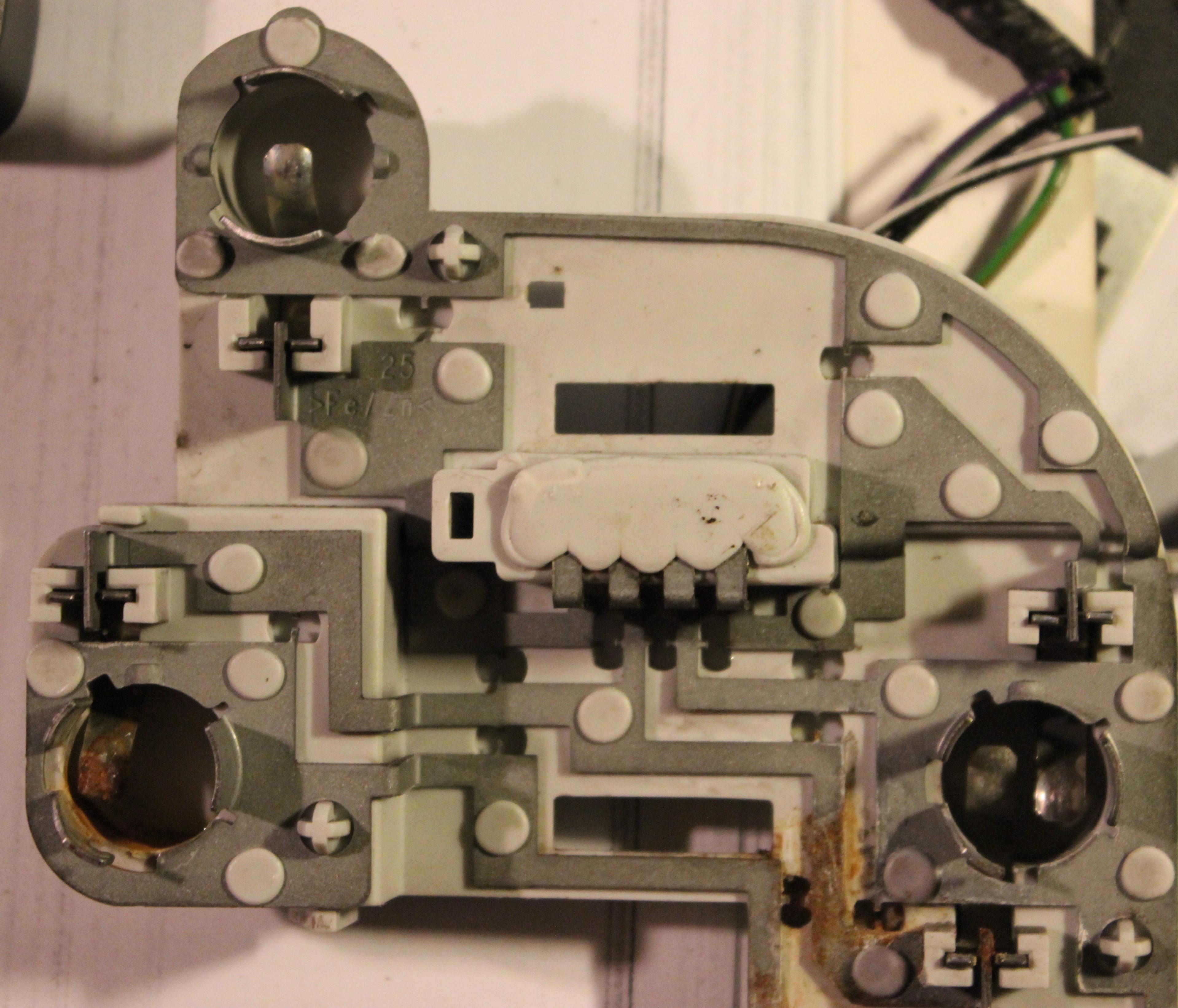

Bei mir ist links, hinten der Lampenträger in der Kofferraumklappe völlig korrodiert. Auch der Stecker ist komplett hinüber.
Siehe Bilder
Auf dem Lampenträger ist folgendes erkennbar:
Ford
PP-TD20<
03740
7S71-3N005-D1)Ich kann den Lampenträger nirgends finden...
2)Bekomme ich den Stecker überhaupt einzeln? Der ist komplett vergammelt
Vielen Dabk schonmal
Bestellnummer für den Lampenträger ist 1459611. Gibt es beim freundlichen Fordhändler für schlanke 42,- Euros. Stecker musst du wohl vom Schrottplatz besorgen.
bei mir waren Lampenträger und Stecker vom Kabelbaum eine untrennbare Verbindung eingegangen. Die Buchsen gibt es natürlich nicht bei Ford. Zum Glück hatte ich noch einen Kabelbaum für die Heckklappe. Nun ist auf den Kontaktzungen Kontaktfett drauf. Mal sehen wie lange das schützt.

Hallo, ich hätte noch zwei dieser Stecker. Wenn Du die Kabel so ran bekommst. Könnte ich Dir die sicherlich auch zukommen lassen
1. Lösung, den Stecker abschneiden und direkt auf den Lampenträger löten.
2. Lösung, den Stecker abschneiden und einen neuen egal Was-Stecker kaufen 4 polig, 4Kabel an den Lampenträger löten am anderen ende der Kabel mit dem männlichen Stecker verbinden, den weiblichen Stecker mit dem Ford Kabelstrang verbinden.
eventuell muss man ein ca. 5mm Loch bohren, um die Kabel durch zu führen, oberhalb des Längsschlitzes wo die Halteklammern durchkommen.
Ich empfehle noch wer kann, die abgeschnittenen Kabel am Stecker (der nicht mehr abgezogen werden kann) mit Heißkleber zu isolieren, wer möchte und kann.
Fertig.Ist nur ein gedanklicher Lösungsvorschlag, wer keinen Schrotthändler in der Nähe hat.
Bei direkt anlöten, sollte es noch reichen, die Birnen noch zu wechseln.

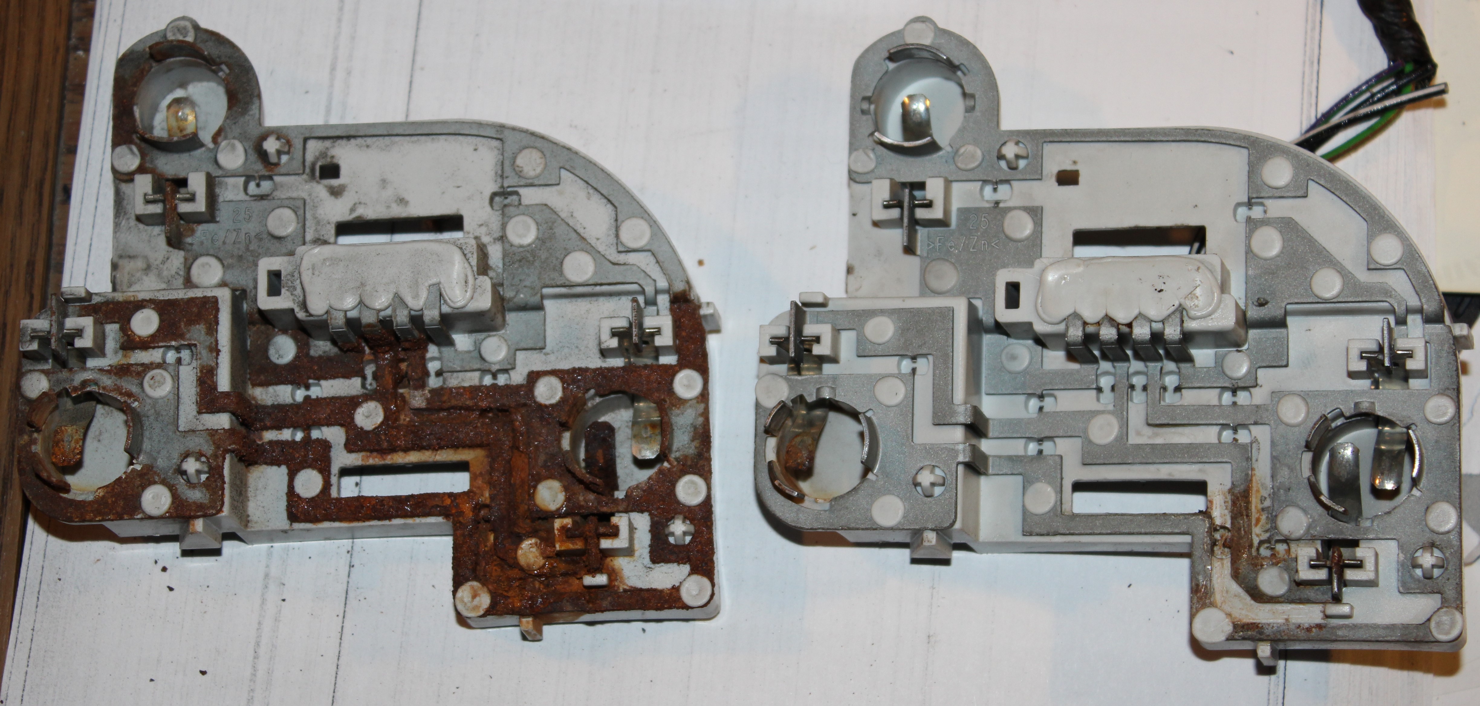

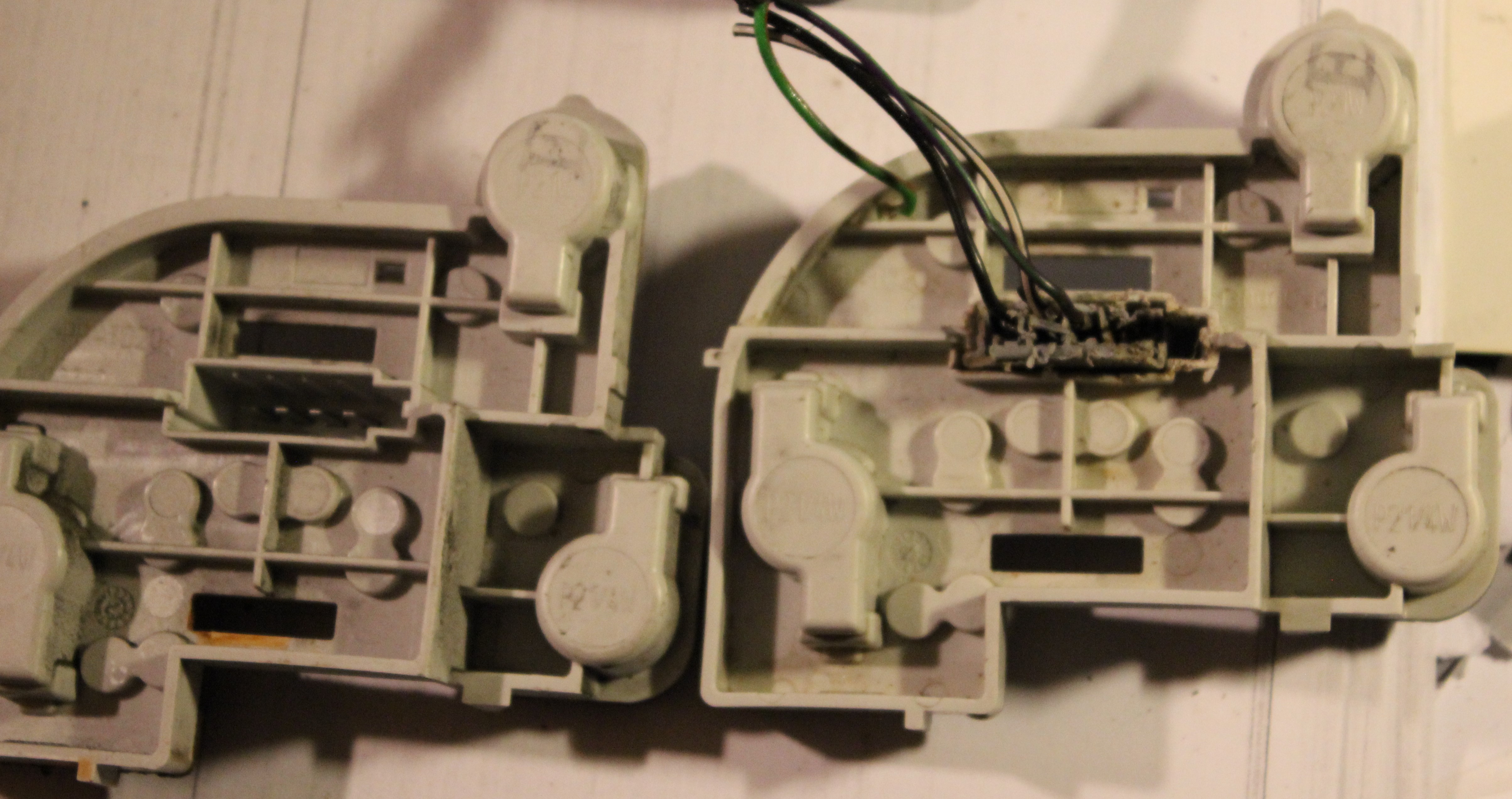

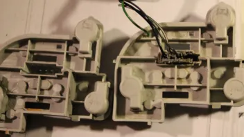

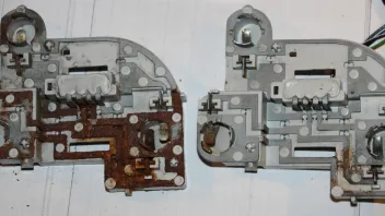

ich Seckel, bestellte einen neuen Lampenträger, weil der Stecker noch abgezogen werden konnte, hab ich an das löten gar nicht gedacht.wie komm ich an 2 Lampenträger, ich habe die Heckklappe getauscht, komplett gekauft mit 2 Steckern Grau und Grün, ich mußte die Heckklappe trotzdem öffnen und von der abgebauten Heckklappe Teile tauschen, unteranderem der Kabelbaum.
Bild 5294 = links von der abgebauten Heckklappe, rechts von der gekauften Heckklappe
Bild 5295 = wie 5294 nur umgedreht
Bild 5296 = dass unfassbare von Ford, es sind 1x 1 Fadenbirne verbaut und 2x 2 Fadenbirnen verbaut, der Witz von der einen 2 Fadenbirne wird auch nur ein Faden benutzt (siehe Kontakte) der andere ist ohne Funktion, warum kein Anschluss dann, wie eine 1 Fadenbirne (wie Rückfahrleuchte), man muss eine teurere Birne kaufen.Unglaublich die Fordentwickler!
