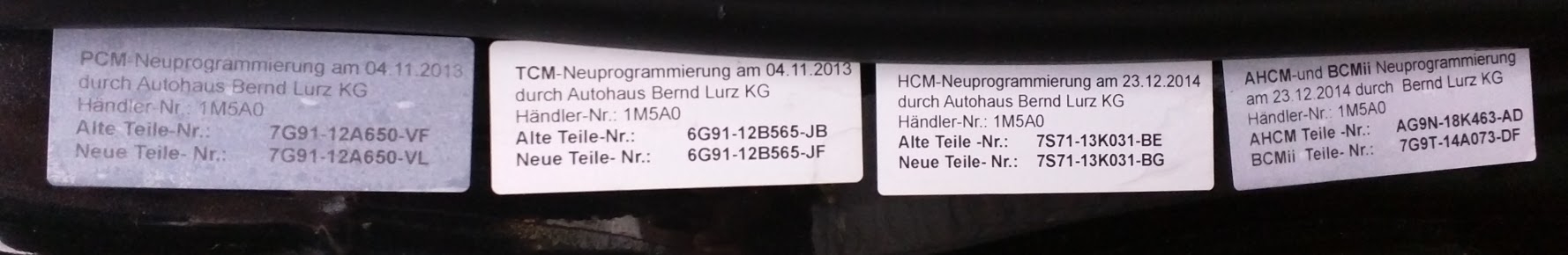

    Das hier sind die Updates, die bei mir gemacht wurden, Kosten insgesamt 80 Euro:
    Die beiden Rechten haben meines Wissens nach mit der Standheizung zu tun, Marc wird da vllt was zu sagen können....die beiden Linken in 2013 haben das Problem behoben, dass immer beim Einschalten der Lichtautomatik "Beleuchtung defekt" kam und haben Coming Home sowie automatisches Ausschalten der Scheibenheizungen aktiviert, dazu sicherlich noch andere Funktionen. Die beiden Rechten wurden auf meine Klage hin installiert, dass dauernd die Batterie leer ist, was aber im Falle der Berga nichts geholfen hat, erst mit der Varta klappt es jetzt.

  • Gut und schön, wenn Du aber seinen Beitrag nochmal richtig liest, wirst Du sehen, dass er Laternenparker ohne Steckdose beim Auto ist. Dass das Laden großen Einfluß auf die Lebensdauer hat, glaube ich nicht. Die Batterie wird schliesslich auch beim Fahren geladen, ist das selbe in Grün.
