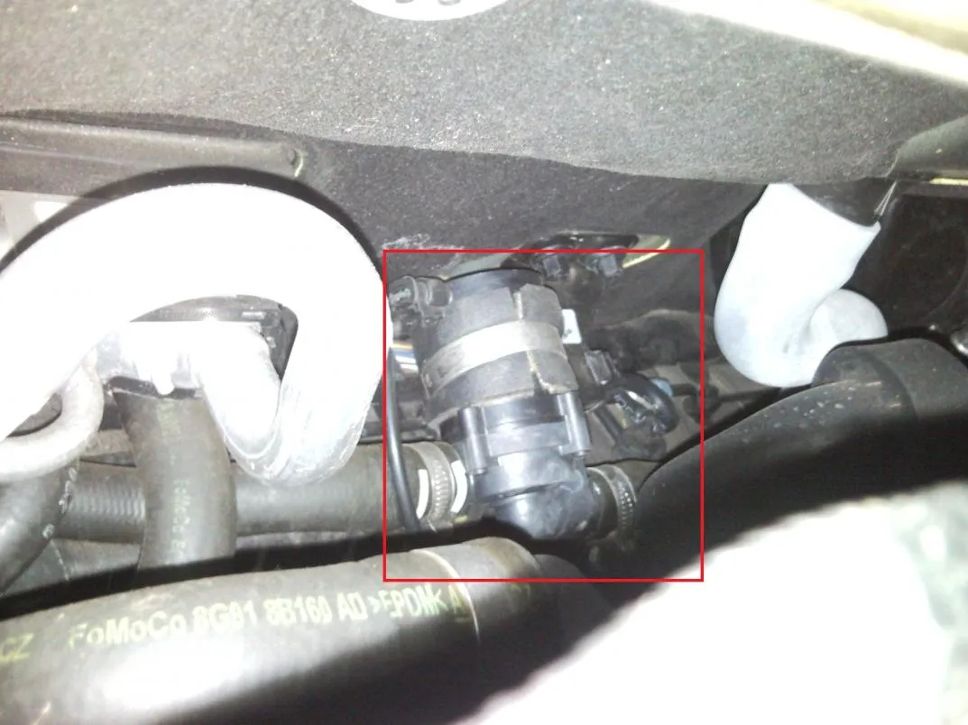

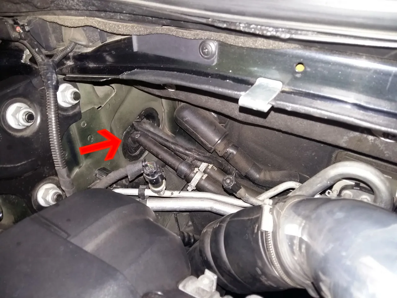

  • Hier mal ein Bild der Schläuche u. Zuleitungen:
    Es ist der in Fahrtrichtung RECHTE Radkasten.
    Das is die Zusatzpumpe:
  • Ja, danke, Position ist klar. Ich dachte evtl. hat jemand die mal ausgebaut, repariert, oder nachgerüstet und Bilder gemacht.

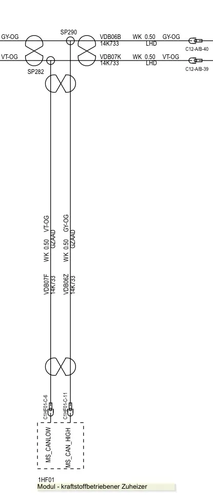

    Das andere ist, das ich zum sniffen der CAN Pakete zwischen die SH klemmen muss. Wo im Innenraum finde ich nur diese Abzweigung?

    vFL: Kabelbaum aus dem Motorraum teilt sich innen auf. In dem Strang zum BCM, ein paar cm vor dem aufteilen.

    Ihr wisst doch von meinem CAN-Projekt. Ich komme nur leider durch mithören am Bus nicht hinter die Kommunikation. Daher bleibt nur, ein Gateway kurz vor die SH zu klemmen. Damit kann weiss man dann genau was von der SH kommt.

  • Wenn Du den Kabelbaum nicht trennen möchtest bleibt nur die Standheizung selbst. Die verdrillten gn/bk sind der Can. Wenn Du die auspinnst kannst du nach den Tests den org. Zustand wieder herstellen.
