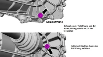

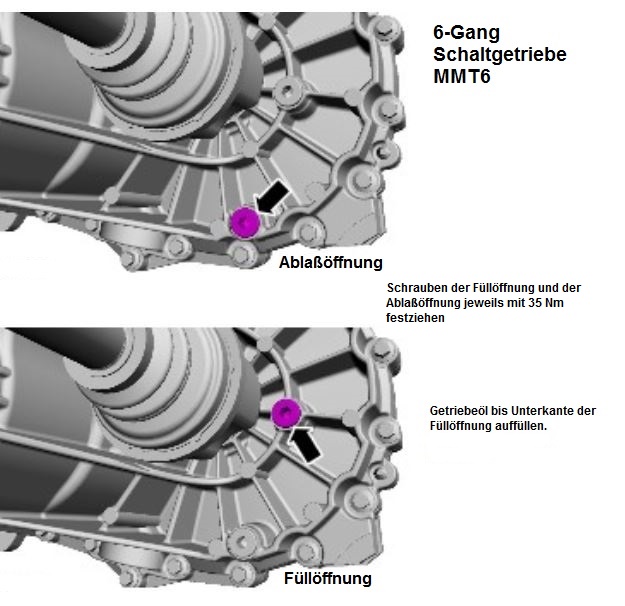

  • Hallo Leute hab nur eine kurze frage für sie wie viel Liter muss ich für mein 2.2 Tdci schalt Getriebe öl kaufen? und was muss ich noch da zu kaufen um alt öl zu erfrischen im diese Winter zeiten merke ich dass die Getriebe so was braucht danke an alle vorab .
    Gruss
    Ersin
  • Hier einfach mal ein Auszug von der Castrol-Seite zum 2.2 Diesel vFl mit 6-Gang-Schaltgetriebe
