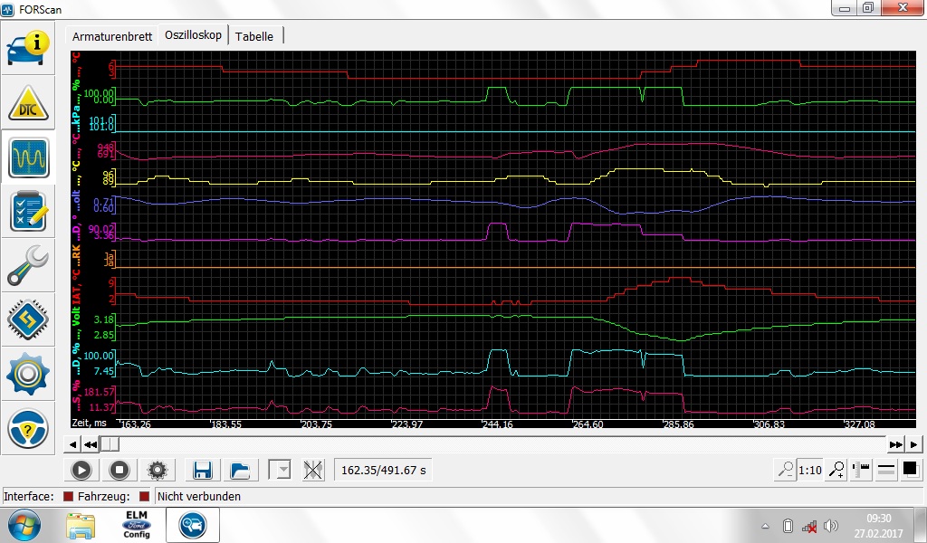

ich habe wegen Ruckeln beim Beschleunigen einen Scan erstellt mit ForScan und für mich sieht das Gaspedalsignal sehr komisch aus. Siehe anhang (gelbe Linie).
Könnte jemand mir sagen, ob das so in ordnung ist mit den nadelförmigen Wellen? Oder könnte das jemand bei sich mit Forscan nachtesten?
Darunter mit blau ist die Drosselkappenpoti. Sollte die Pedalstellung nicht genauso aussehen??? ![]()
