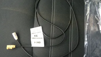

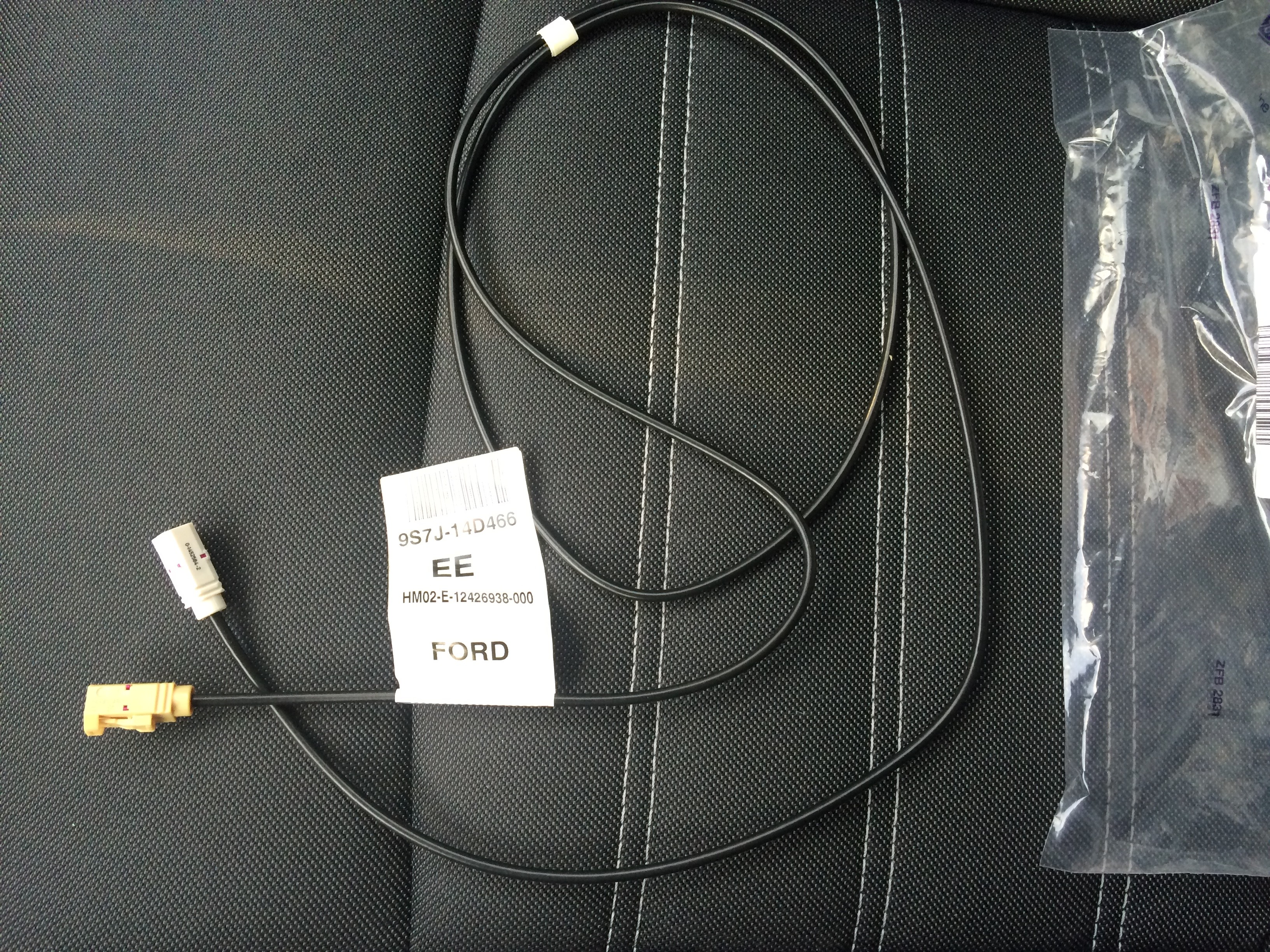

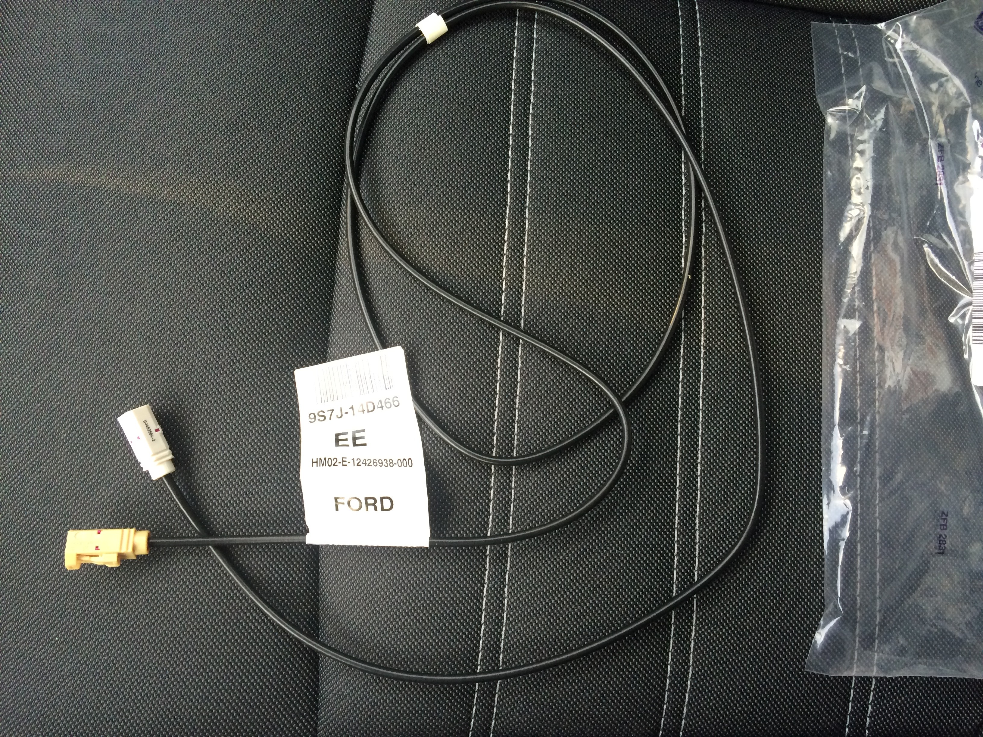

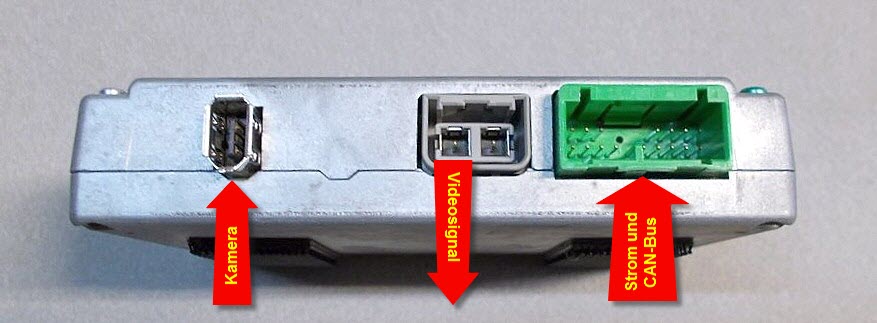

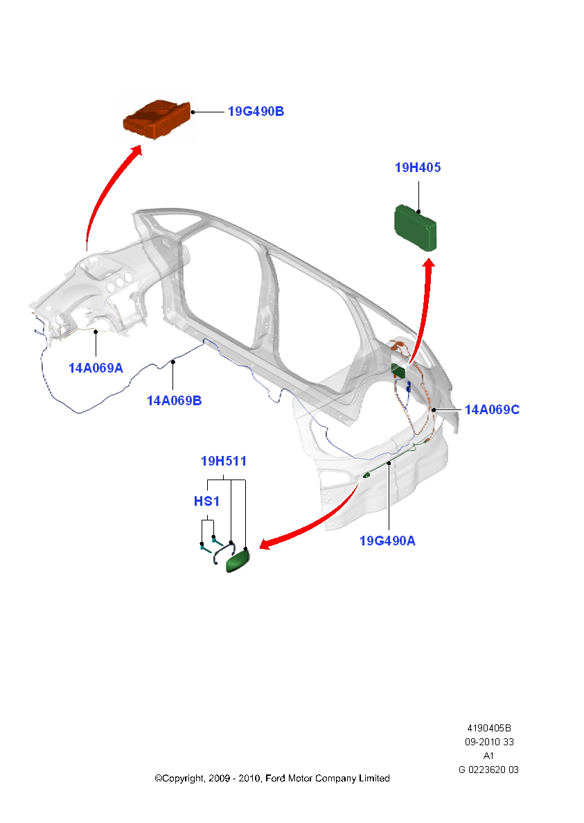

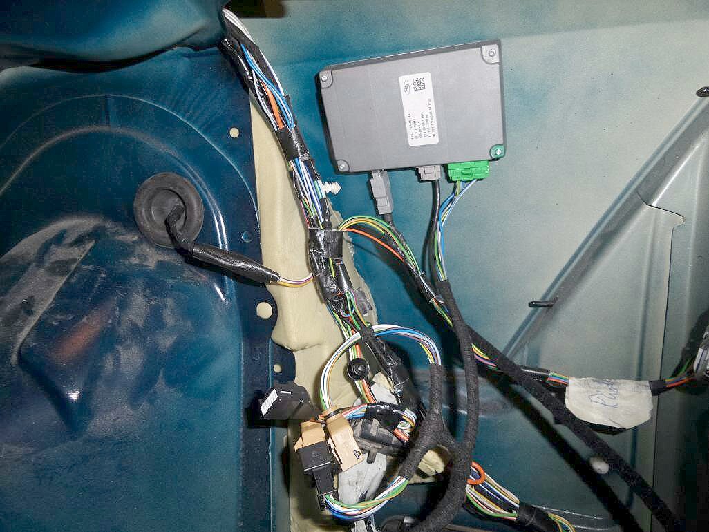

  • Ok! Das stand hier nirgens, daher die Frage. Es bleiben natürlich noch andere Kontaktstellen. Da es ja (zumindest auf dem Video) nur während der Fahrt war, sind Wackelkontakte durch die Vibrationen nicht auszuschließen. So schnell wie das Ding "zittert" sind das keine Aus/Ein-Impulse, die dauern länger.

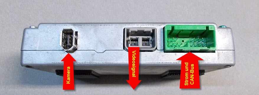

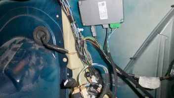

    Nächste Vermutung (mehr können WIR ja auch nicht tun hier) wäre der Videoeingang am Navi. Die Fakra-Buchsen brechen gerne mal, auch wenn das Navi von Dir nie ausgebaut wurde. Und dann wäre da natürlich auch noch das Kameramodul selbst (im Kofferraum beifahrerseite unter der Verkleidung).
    Meine Vorschlag wäre das Videokabel von hinten nach vorn zu überbrücken um weitere Fehlerquellen auszuschließen.
    Hierfür brauchst Du eine 5m Fakra-Verlängerung (kostet so rund nen 10er auf ebay). Bau die Verkleidung hinten ab und stecke ein Ende ins Modul. Dann baust Du entweder gleich das Navi aus und stecks das andere direkt in den Kameraeingang, oder Du suchst das Kupplungsstück im Kabelbaum des Armaturenbretts. Vom Navi geht nämlich zunächst ein kurzes Kabelstück in Richtung Fahrertür. Die beige eckige Kupplung sollte gut zu finden sein, sofern man ran kommt (weiss ich leider nicht, würde mich aber auch sehr interessieren wo das genau lang geht). Da könntest Du dich auch erstmal dranstecken.
