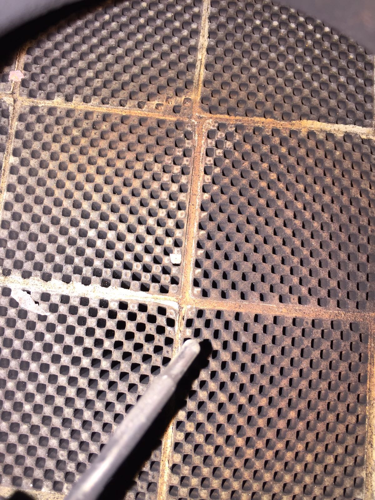

    Half ja alles nichts, habe das Ding ausgebaut und mal geschaut was Phase ist. Und siehe da, der sieht sauberer aus, wie die Dinger die ausm Werk kommen. Super Zustand, nichts verstopft, nichts kaputt.
    Ein Bild versuche ich anzuhängen.
    Im Stand habe ich einen Differenzdruckwert von 0,2kPa und bei Vollgas max. 15,4 kPa.

  • Im Anhang das entsprechende Bild
    Achja, die simulierte Rußmenge im Filter beträgt 1,9g.
