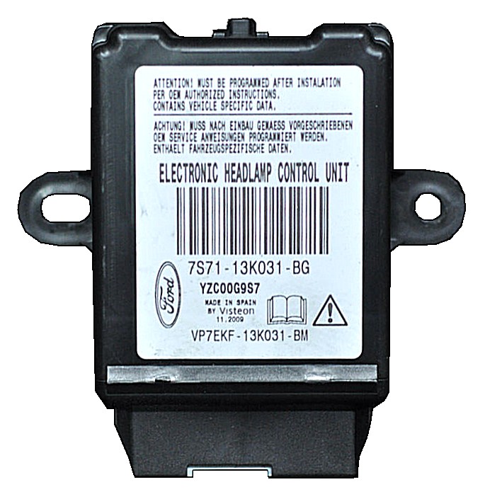

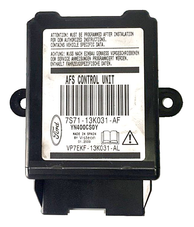

Muss ich beim Kauf des AFS Moduls auf eine bestimme Variante achten?
Die Grundseriennunmer 7S71-13K031-.. ist wohl bei div. Ford Modellen gleich. Nur hinten raus, Soft/Hardwareversion unterscheiden die sich und halt im preis... -

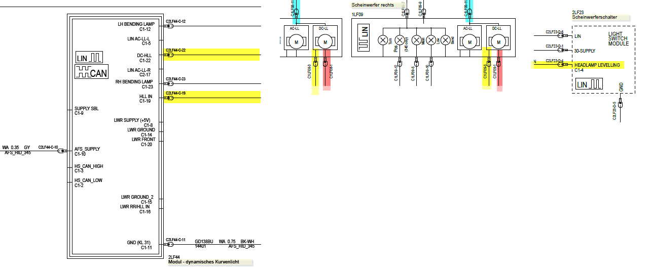

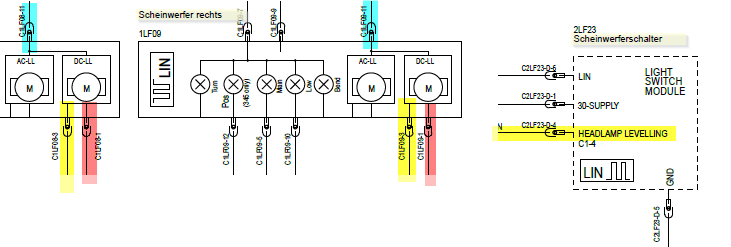

Ich habe hier drei Schaltpläne für die Scheinwerfer, samt Steuerung.
Variante 1)
Das ist wohl die Variante für Halogen, ohne alles. Die Höhenverstellung wird vom Lichtschalter direkt zum Motor (DC-LL) beider Scheinwerfer geführt. Der zweite Pin des Motors geht über F43 an 12V. Wie der Motor gesteuert wird, ist unklar. Wahrscheinlich über LIN, welches von einem Pin des Lichtschalters direkt zum Motor geht. Hierzu ist im Motorkopf noch eine entsprechende Elektronik vonnöten. Der Motor selbst ist dann sicher eher ein Schrittmotor, zwecks genauer und reproduzierbarer Positionierung.Variante 2)
Dann gibt es noch einen Schaltplan in dem das AFS-Modul ("Modul -dynamisches Kurvenlicht") vorhanden ist. Ebenfalls ohne automatische Leuchtweite (ALWR) und auch ohne mitlenkende Scheinwerfer. Hier wird die LW wieder über das Drehrad am Lichtschalter eingestellt. Jedoch geht das Signal vom Lichtschalter nicht direkt an die Scheinwerfer sondern ans AFS-Modul und zwar Pin C1-19 "HLL IN" bezeichnet. HLL könnte für "Headlamp-Leveling" stehen, denn so ist der Ausgang am Lichtschalter bezeichnet. Vom AFS-Modul geht dann wieder eine gemeinsame Leitung "DC-HLL" (C1-22) zu den Motoren. Auch hier vermute ich in beiden Fällen ein LIN-Signal. Warum das nochmal durch das AFS-Modul geht ist mir jedoch schleierhaft.
Aus dem Modul gehen hier noch zwei weitere Signale zu den Scheinwerfern zur Ansteuerung des Abbiegelichtes. Das sind "LH BENDING LAMP" (C1-12) und "RH BENDING LAMP" (C1-23). Die gehen direkt auf die Lampen, sind also Leistungs-PWMs (PWM, weil die ja "gefadet" werden). Das AFS-Modul ist am HS-CAN verbunden und hat zwei Stromversorgungen, einmal "SUPPLY SBL" (C1-9) über "F39" des Sicherungskastens im Motorraum, sowie "AFS_SUPPLY" (C1-10) über "F43" im Motorraum.Variante 3)
Hier ist scheinbar alles vorhanden, auch die ALWR. Die Sensoren hierfür gehen ebenfalls an das besagte AFS-Modul, "LWR FRONT" (C1-20) und "LWR RR/HLL IN" (C1-16). Die Sensoren werden mit +5V über "LWR SUPPLY (+5V)" (C1-8) versorgt, was schon recht ungewöhnlich ist im Auto. Der LIN-Ausgang am Lichtschalter ist nicht mehr verbunden, der Pin "HLL IN" (C1-19) am Modul also unbeschaltet. Auch geht da kein Pin mehr zu den mit "DC-LL" bezeichneten Motore. Dagegen sind nur zwei andere beschaltet, auch wieder parallel, nämlich "AC-LL", welche vom Pin "LIN AC-LL-R" (C2-17) des AFS-Moduls kommen. Das AFS-Modul ist am HS-CAN verbunden und hat zwei Stromversorgungen, einmal "SUPPLY SBL" (C1-9) über "F39" des Sicherungskastens im Motorraum, sowie "AFS_SUPPLY" (C1-10) über "F43" im Motorraum.Interpretation:
Ich könnte mir vorstellen das "DC-LL" nur bei Varianten mit manueller Höhenverstellung vorhanden ist und "AC-LL" nur bei denen mit automatischer. Das wiederum schaut so aus als wären die Motore unterschiedlich, zumindest deren Ansteuerung über LIN. Welchen Grund könnte das wohl haben? Der Motorryp "AC-LL" wird ja nur in Zusammenhang mit der AWLR verwendet.Einen Unterschied von Xenon zu Halogen konnte ich hier nirgends ausmachen. Es scheint als wären beide Scheinwerfertypen gleich angesteuert und elektrisch kompatibel.
Variante 1) könnte vom vFL sein, da hier kein Abbiegelicht vorhanden ist. In den beiden anderen Varianten ist eines vorhanden, aber nur in Kombination mit dem AFS-Modul.
Variante 2) und Variante 3) sind dann definitiv vom Facelift, da erst hier das Abbiegelicht verfügbar war.Für das echte Kurvenlicht habe ich noch keinen Schaltplan. Da hier aber immer vom AFS-Modul die Rede war, denke ich das es wohl eine spezielle Variante davon gibt die auch noch die links/rechts Steuerung übernimmt. Ob das nun mehr Elektronik drin hat oder nur ne andere Firmware ist noch unklar.
Die Motoransteuerung müsste sich mit einem LIN-Sniffer ermitteln lassen. Sowas bastele ich mir grad zusammen. Im Grunde ist das nur ein Pegelwandler mit einem Logikanalyzer dran. Ich werde mir hierzu mal einen Lichtschalter besorgen. Die mit manueller LWR sind recht günstig zu bekommen, die mit Automatischer leider etwas teuerer... Auch so ein AFS-Modul könnte nicht schaden. Damit warte ich aber bis ich weiss welche Unterschiede es da gibt. -
