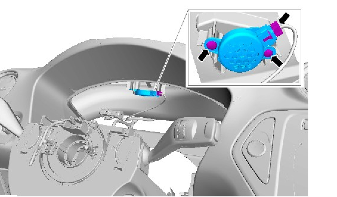

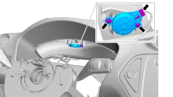

  • Das PDC-System verfügt in allen Mondeos (egal ob vFL oder FL) über zwei eigene Lautsprecher. Einer sitzt vorn hinterm Convers+ und macht hohe Töne und einer sitzt untem Dachhimmel, beifahrerseitig im Bereich der C-Säule. Die CAN-Botschaften die das PAM auf dem MS-CAN sendet, werden vom Convers+ auch in den MM-CAN, an dem das Radio angeschlossen ist, übertragen (Gateway-Funktion).

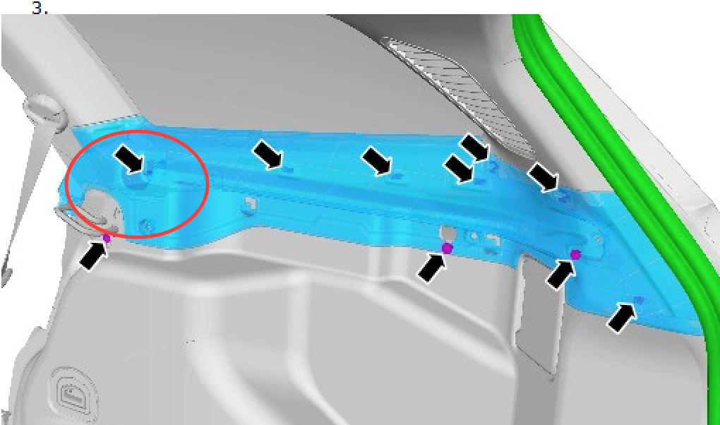

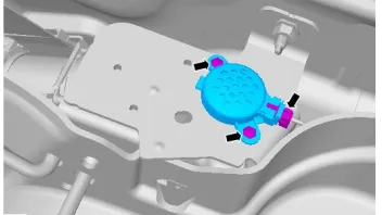

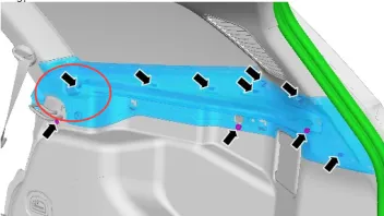

  • @digdog, das Bild vom hinteren Lsp wundert mich etwas. Ich glaube so wie zu sehen, war das war im Smax oder Galaxy so? Ich habe ja nur einen FL und da sitzt der hintere Lsp. definitiv im Himmel.

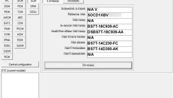

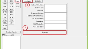

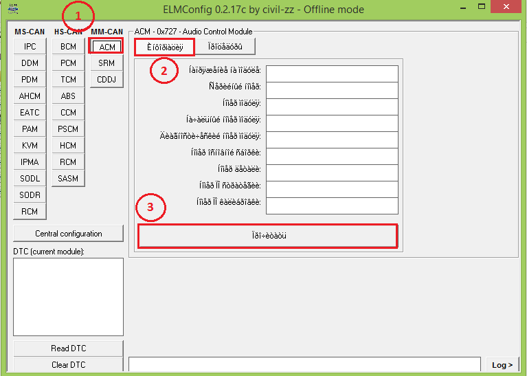

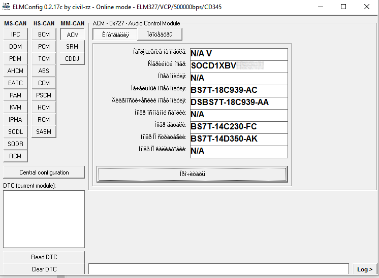

  • Die Teilenummer von dem Radio kannst du glaube ich auch mit dem ELM auslesen.
    Sicher? Ich glaub das geht nur, wenn er einen ElmAdapter mit Umschalter zum MM-CAN hat. Ich habe mir sowas gebastelt (Anleitung dazu im Wiki), aber zu kaufen gibt es den nirgens, daher halte ich es für sehr unwahrscheinlich.
  • Doch, geht. Der "normale" modifizierte ELM-Adapter mit HS/MS Umschalter reicht aus.
    Schalter auf MS-Can stellen, dann:
    1. ACM auswählen
    2.Button "Information" anklicken
    3. Button "Information auslesen" anklicken
    Hier werden dann alle wichtigen Infos zum verbauten Audiogerät angezeigt.
    Auf die gleiche Art und Weise können so auch Informationen zu diversen anderen Modulen ausgelesen werden.
  • Das wusste ich auch noch nicht! Dann wird der ELMConfig das "durch" das IPC funken können. Coole Sache.

  • Ich glaube so wie zu sehen, war das war im Smax oder Galaxy so?
    Jetzt hast du mir aber Angst gemacht , bin gleich noch mal in die Garage geflitzt und hab nachgeschaut, gott sei dank ein Mondeo :D
    Bei meinem sitzt er da, es gab ende 2008 mal ne Änderung , aber aus ETIS geht nicht klar hervor ob die auch für den Turnier zutrifft.
    Weil vorher wird klar unterschieden Turnier , 4 Türer, 5T ürer
    ab ende 2008 nicht mehr , abgebildedt ist dann aber nur noch ein 4 Türer bei dem sitz er im Dach.
  • es gab ende 2008 mal ne Änderung , aber aus ETIS geht nicht klar hervor ob die auch für den Turnier zutrifft.
    trifft auch für den Turnier zu.
