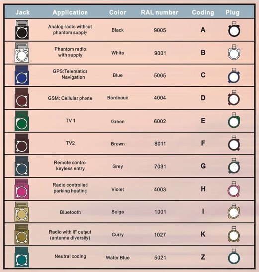

  • Das Fakra-Stecksystem ist ja genormt. Die Stecker/Buchsen sind mechanisch kodiert. Es gibt offensichtlich einen Zusammenhang zwischen der Farbe und der Kodierung.
    Jetzt habe ich irgendwo gelesen das "weiß" unversal sein sollte und somit in alle Buchsen passt. Laut dieser Aufstellung wäre das aber bei hellblau (wasserblau) der Fall.
    Ich habe hier noch ein kleines Kabelstück von einem Ford Radio welches einen, wie ich glaube hellblauen Stecker hat. Dieser ist aber kodiert.
    Gibt es da evtl. mehrere Normen?
    Hat da jemand Praxiserfahrung?
  • An die Farben halten sich wohl nicht alle Hersteller. Codierung Z ist jedenfalls universal passend, sowohl Stecker als auch Buchse.

  • In meinem NX ist der Fakra Stecker hellblau .....
  • Dann müsste der Stecker davon ja an jede andere Buchse passen.
  • Macht er ja auch. :)
    Und die Z-Buchse ist sozusagen die Hure - läßt jeden rein. =O
