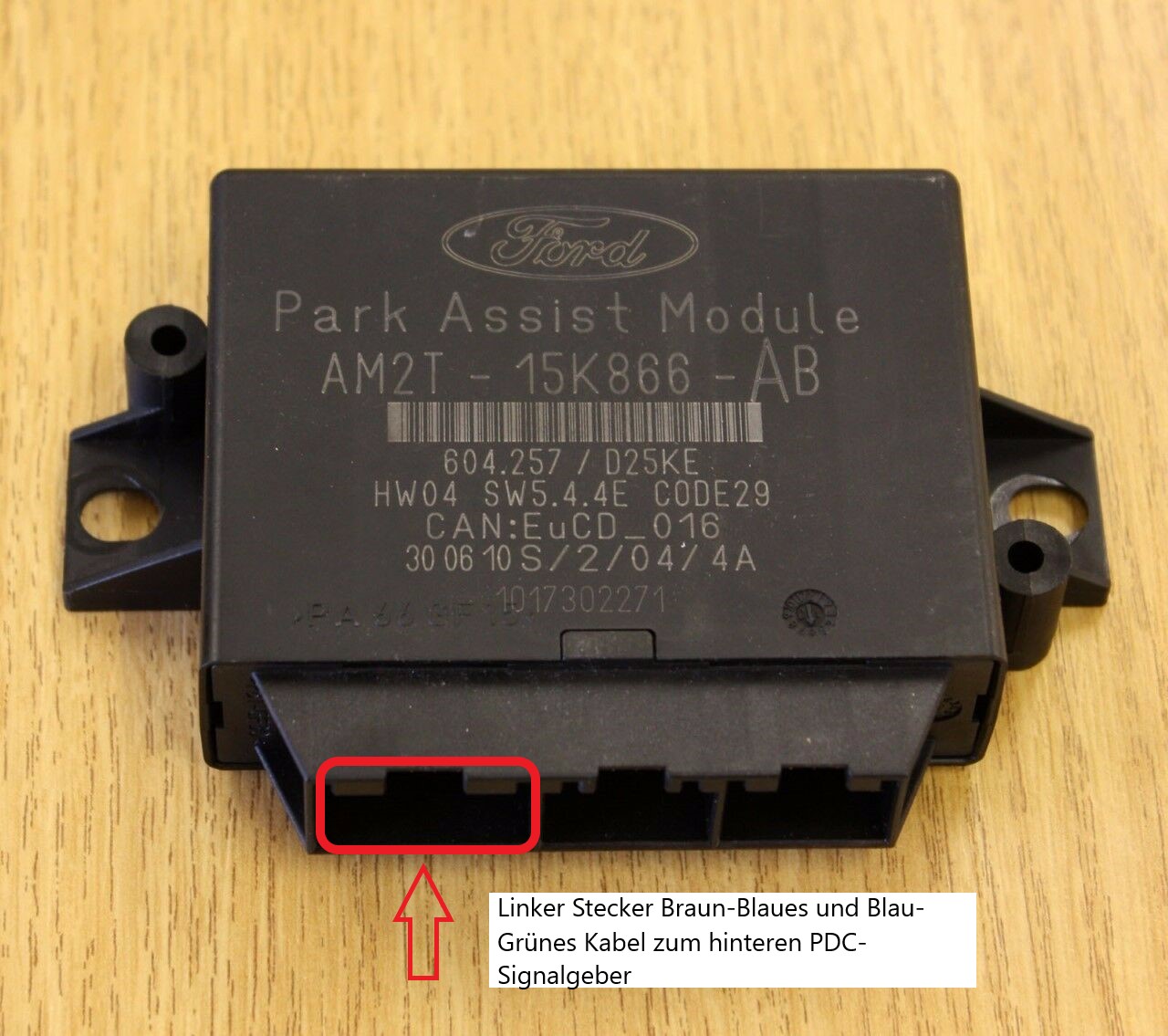

  • Wie gesagt das ist nur ein einfacher kleiner Lautprecher dieser Parkpiepser da. Entweder du baust ihn mal aus und testest ihn direkt oder du ziehst den entsprechenden Stecker am PDC-Modul ab und misst nachdem du die beiden Pins identifiziert hast die Leitung incl. des LS auf Durchgang. Zu guter Letzt gäbe es natürlich noch die Option den hinteren mal gegen den vorderen zu tauschen, sind ja beide gleich.

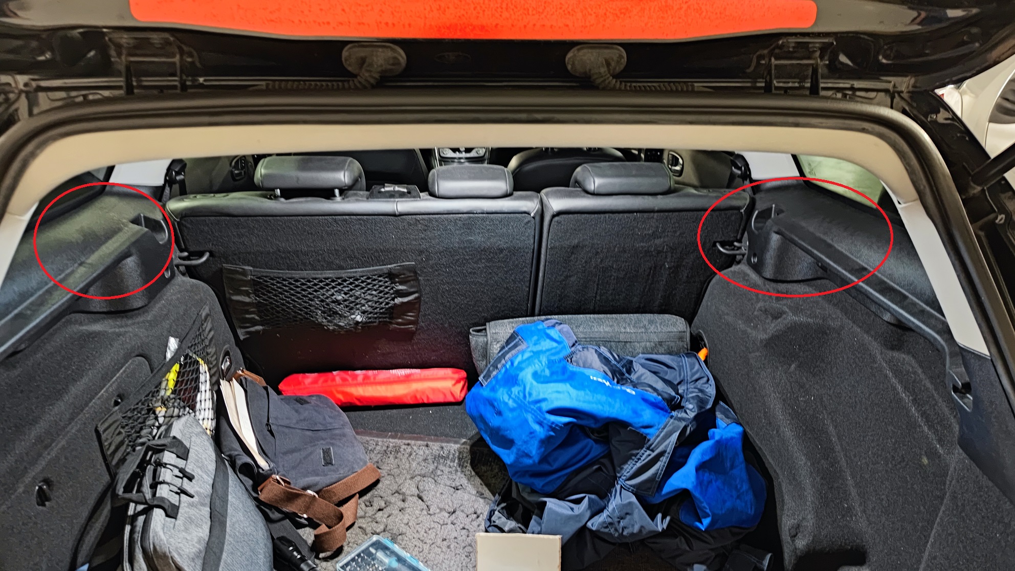

    wollte eben mal nach dem Lautsprecher vom PDC gucken, aber ich habe da ein Problem. Und zwar habe ich gemäß diesem Link die Verkleidung demontiert
    https://mk4-forum.denkdose.de/attachment/19591-tteil2-pdf/
    da hier laut der Anleitung der PDC Pieper sitzen soll. Oberhalb des Federdom, oder wie dat heißt. Kurz hinter dem Bügel für die Rückbank. Gemäß dem Bild ist aber kein PDC Pieper vorhanden. Noch nichtmal ein Kabel oder dergleichen. Und bevor die Fragen kommen, ja ich habe PDC verbaut und diese hat auch neun Jahre lang bei mir funktioniert. Dachte dann das es eventuell die falsche Seite ist und habe die andere Seite auch demontiert. Hier ist auch kein Lautsprecher. Gibt es noch eine andere Position für den Pieper hinten?
    Fahrzeug ist ein 2009 vFl 2.2 TDCI Titanium X

    Volltreffer ist die anleitung vom Facelift
    ja, beim vFL sitzt der auf dem Dachhimmel
    Hinten rechts im Dachhimmel nahe der C-Säule. Hier in Beitrag # 14 steht wo er sitzt und wie du rankommst:
    Lautsprecher PDC
    Lautsprecher PDC
  • Sorry das mit Facelift war Kappes, ab Baujahr 01.09.2008 sitzt der laut ETIS im Dachhimmel

    Klar, das ist für die früheren Vorfacelift bis 09/2008. Ich hab doch extra die Anleitung für Fahrzeuge ab 09/2008 verlinkt.;)

    Ich habe auf gut Glück einen neuen Lautsprecher bei eBay gekauft und mir vom Steuergerät der PDC die zwei entsprechenden Kabel rausgesucht (vielen Dank für die Bilder). Diese habe ich kurz hinter dem Stecker durchtrennt, meinen eigenen Kabelbaum eingelötet (natürlich zuerst durch stecken und tüddeln probiert) und siehe da es piept wieder. Habe den Lautsprecher dann an der vorgesehen Stelle oberhalb des Doms befestigt. Er ist etwas leiser wie der alte Lautsprecher, aber laut genug das man ihn hören kann. Danke euch!!
