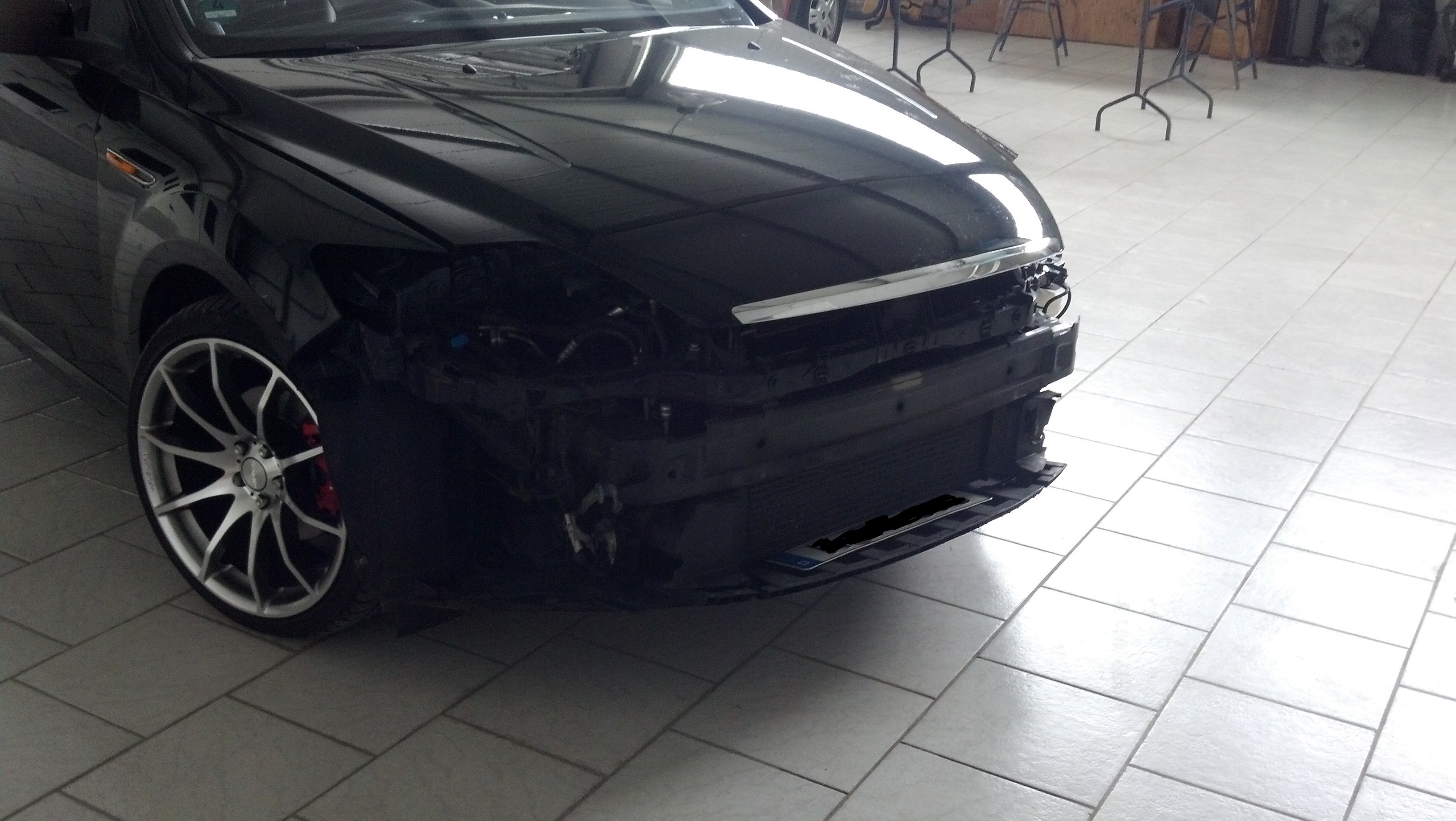

Auf die Bühne, Verkleidung abmontieren und der Rest sollte sich von selbst ergeben.

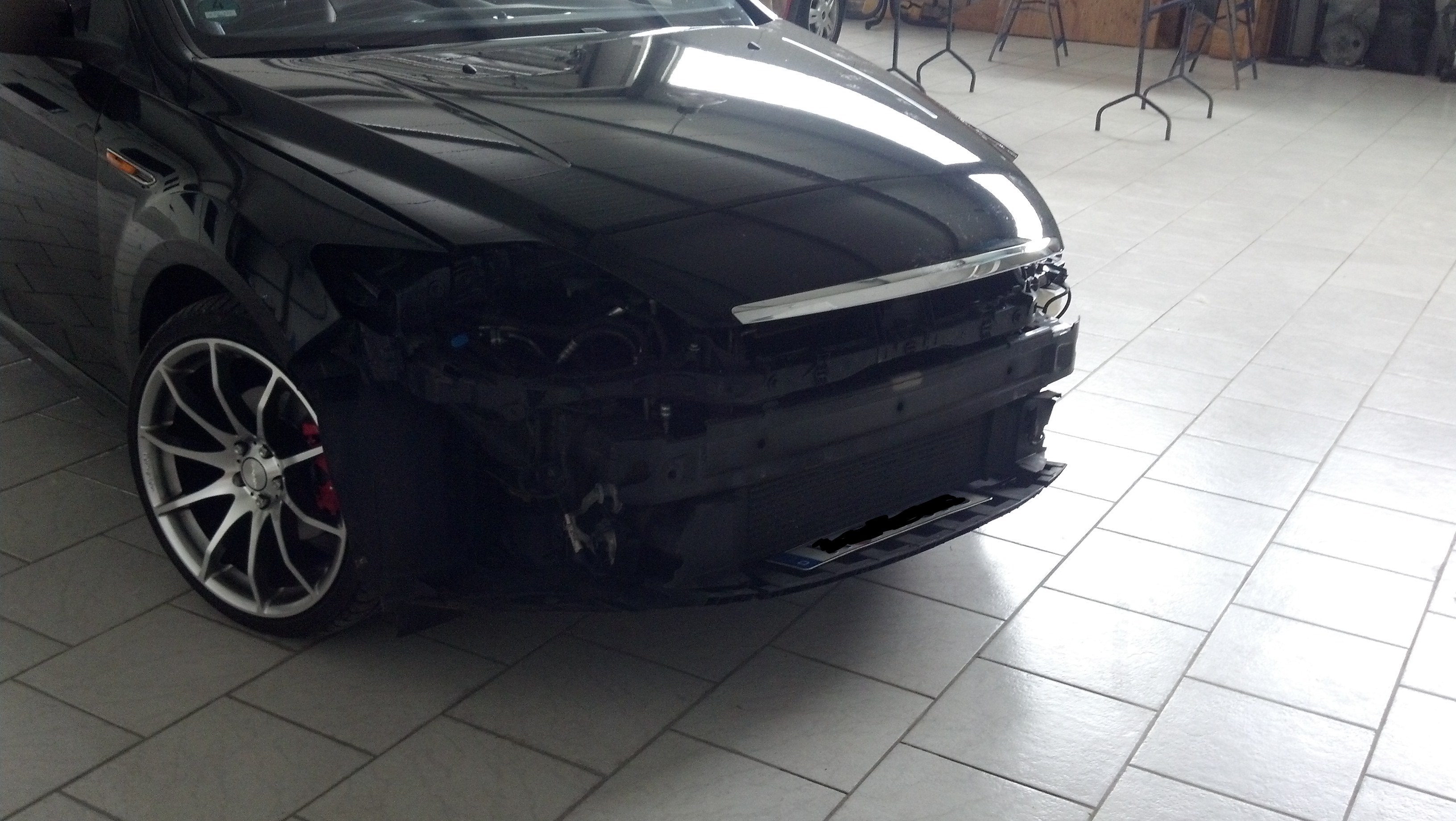

Ich würde die Stoßstange komplett entfernen. Und dann geht's richtig einfach.
Dann kommt aber der Träger noch dazu, ohne Träger kein Platz.
So schaut es aus wenn die Schürze weg ist, da gibt es dann kein rütteln mehr mit angebauten Träger.
Motorabdeckung und Abdeckung unter der Stossstange abnehmen.
Obere Abdeckung Schlossträger abnehmen.
Kühlflüssigkeit ablassen.
Schläuche Kühler abnehmen.
Unteres Halteblech entfernen.
Kühler aushängen .

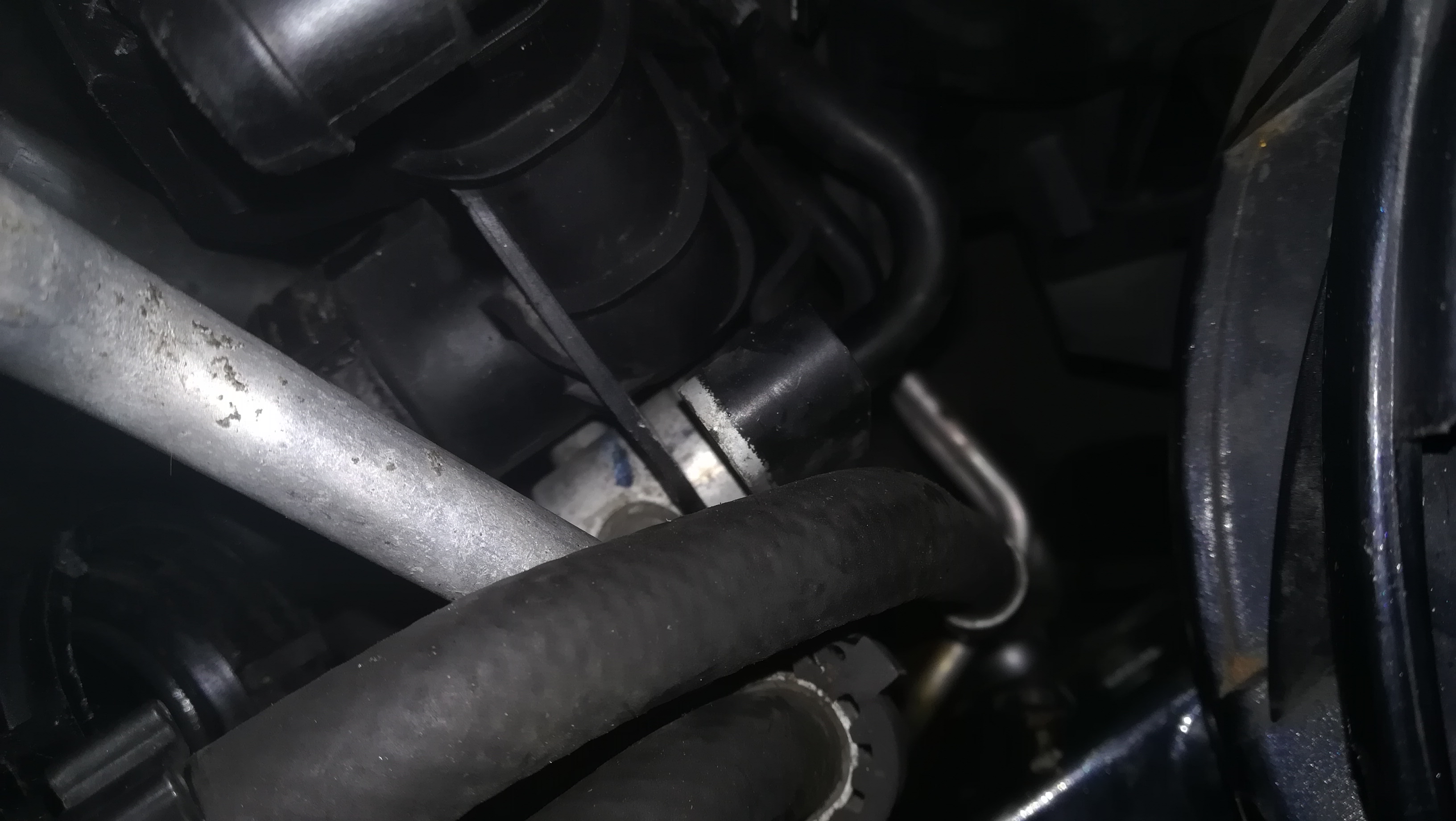

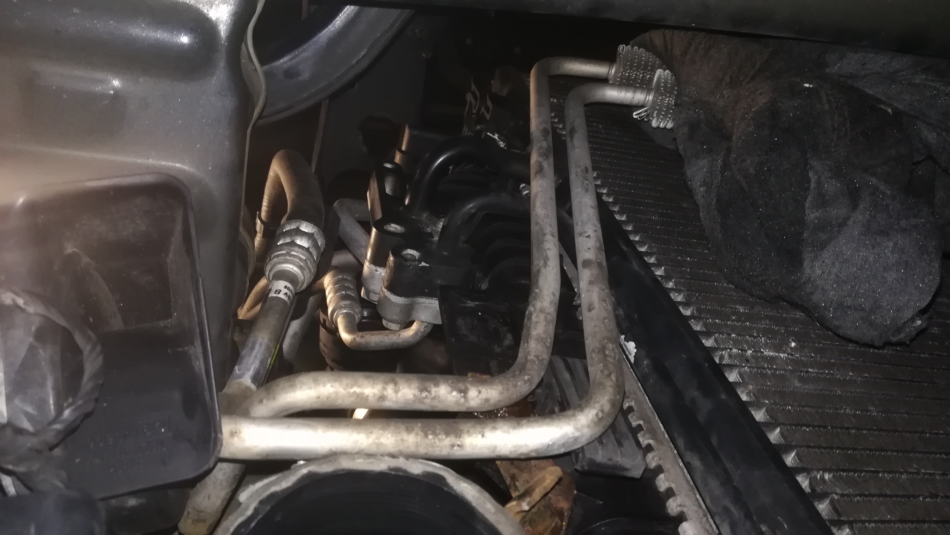

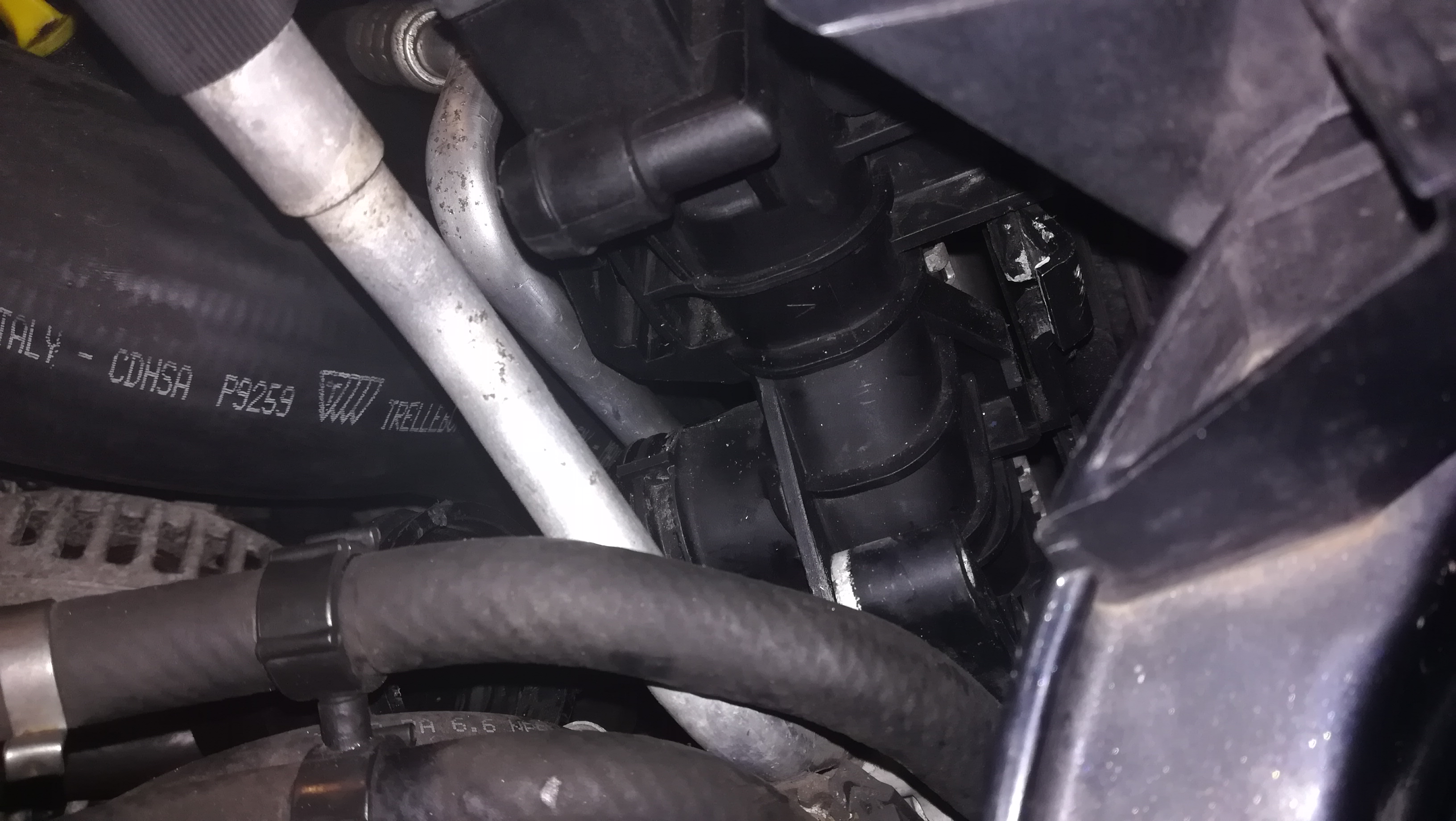

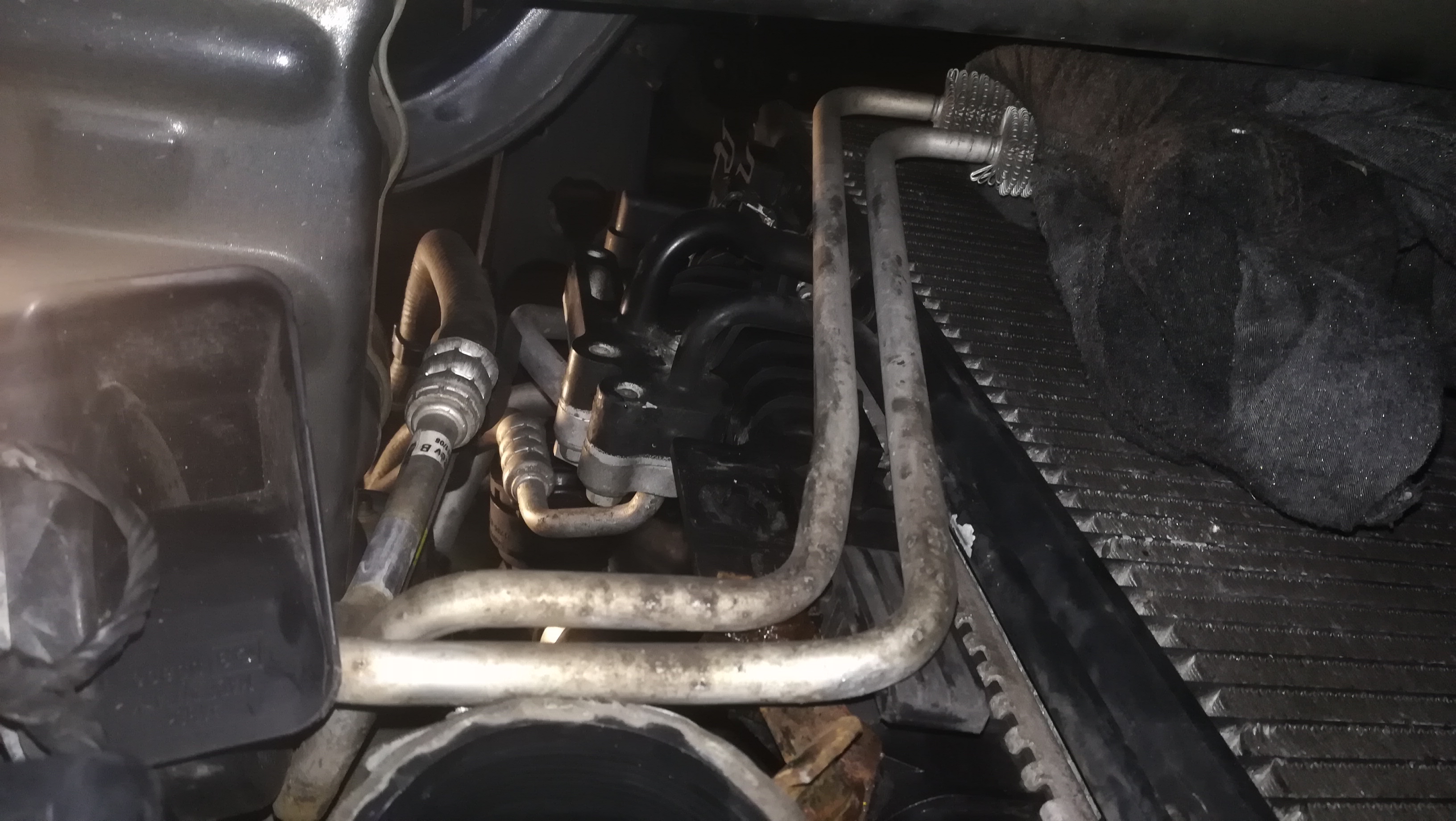

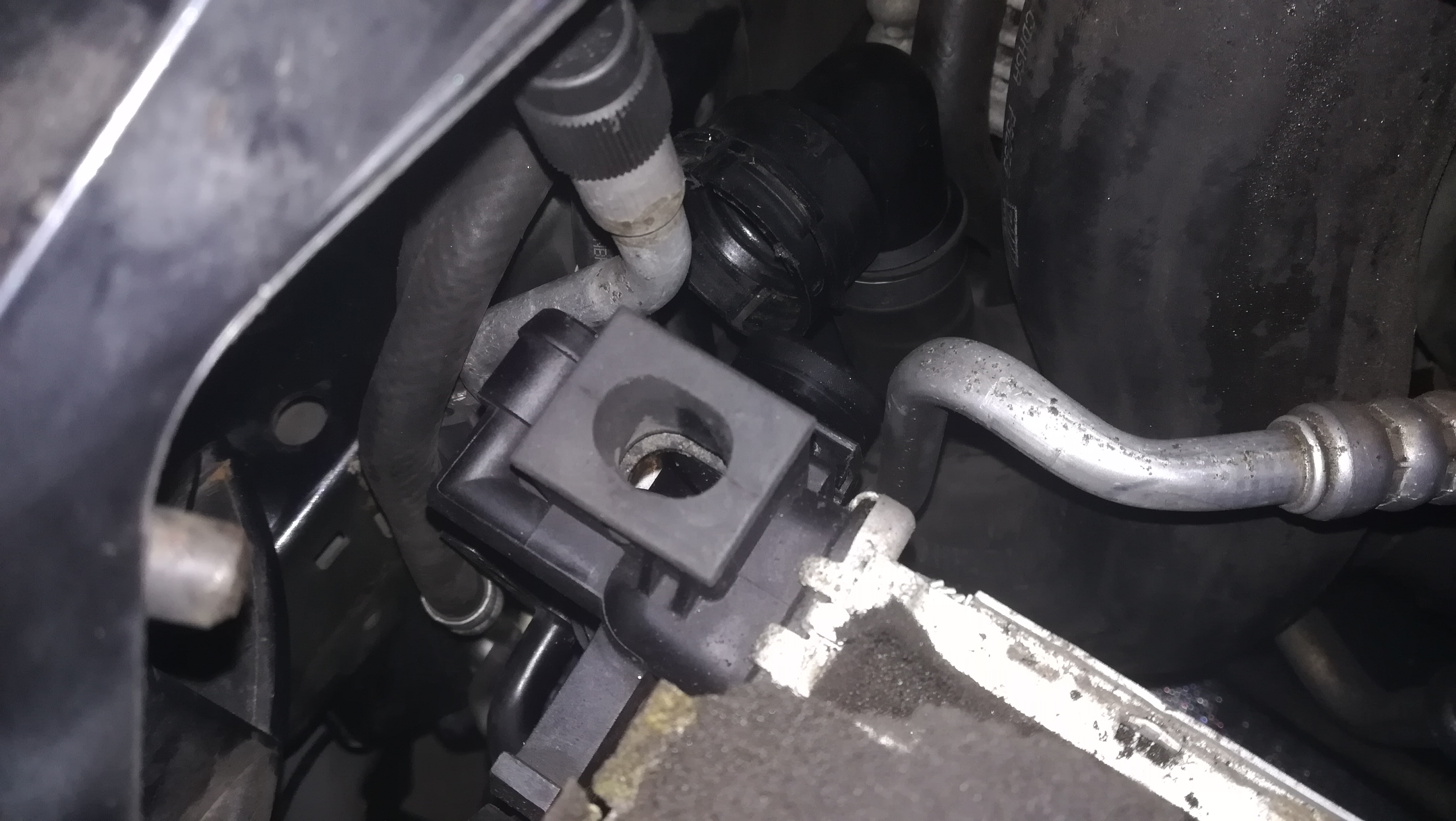

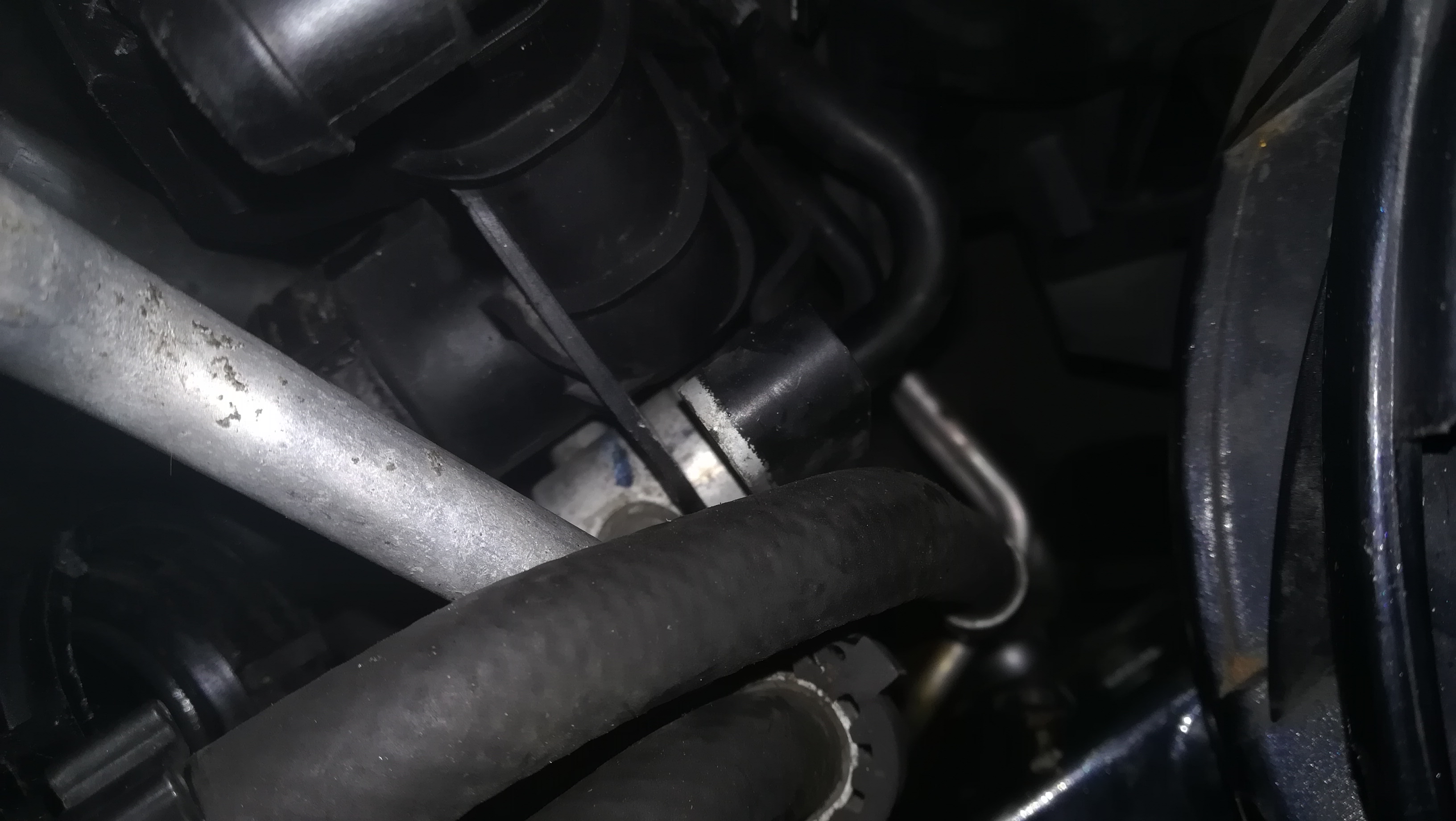

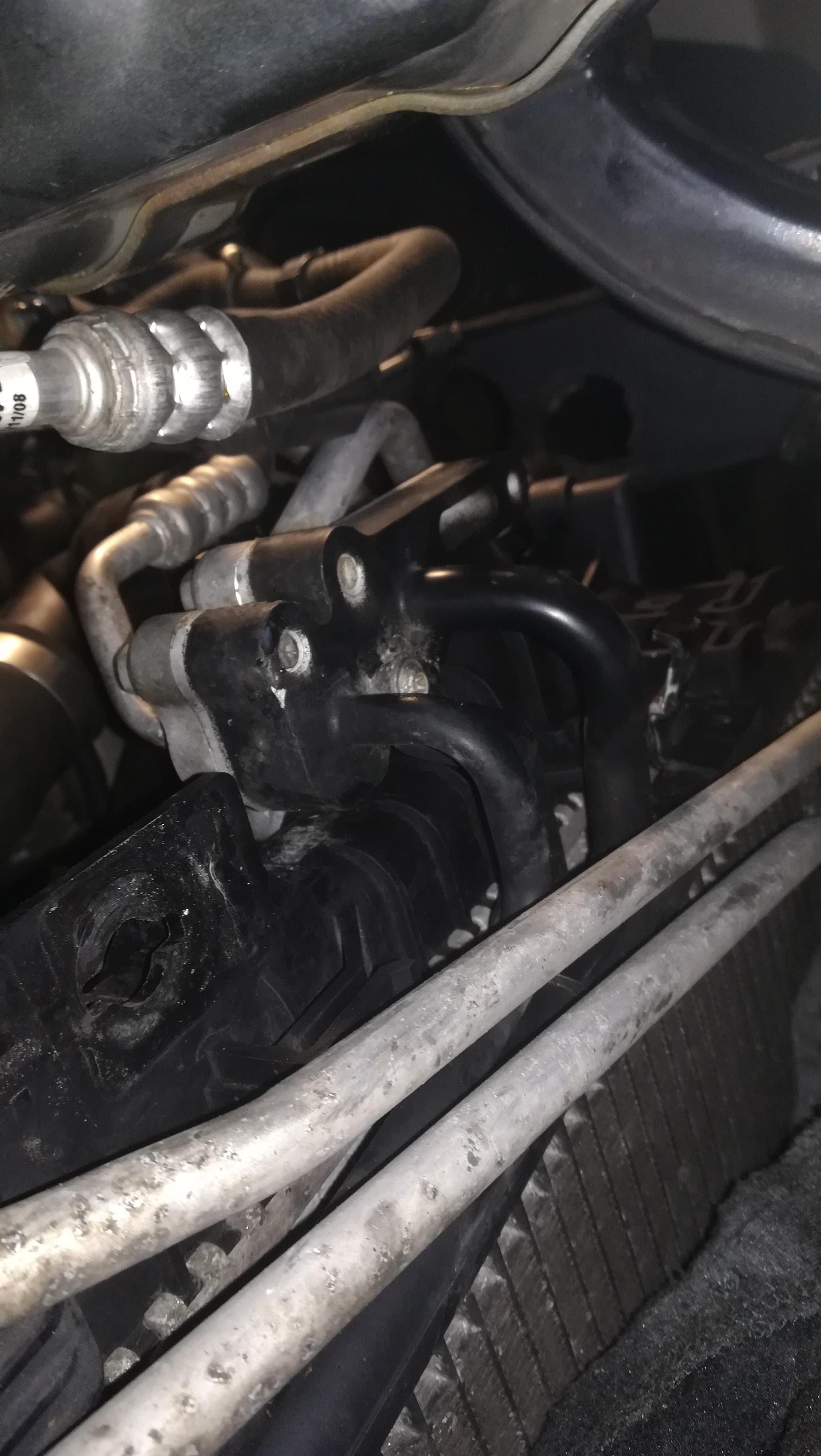

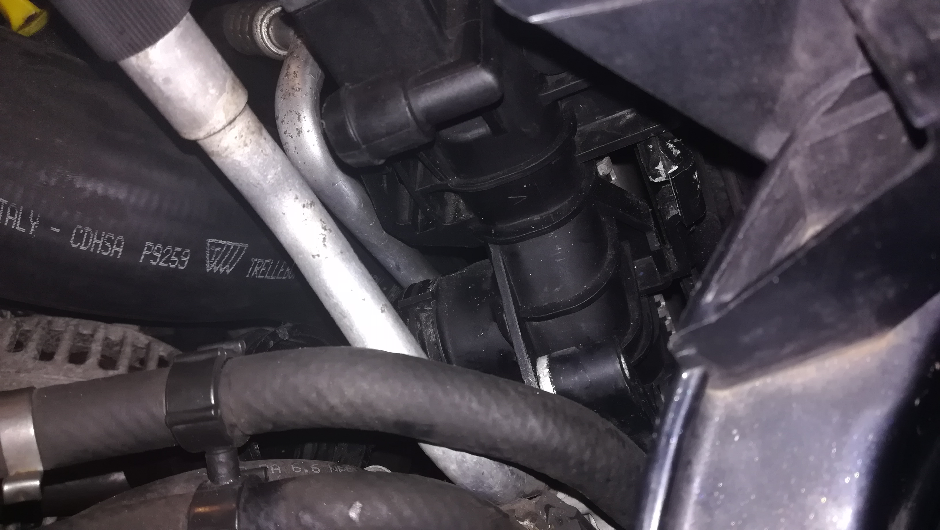

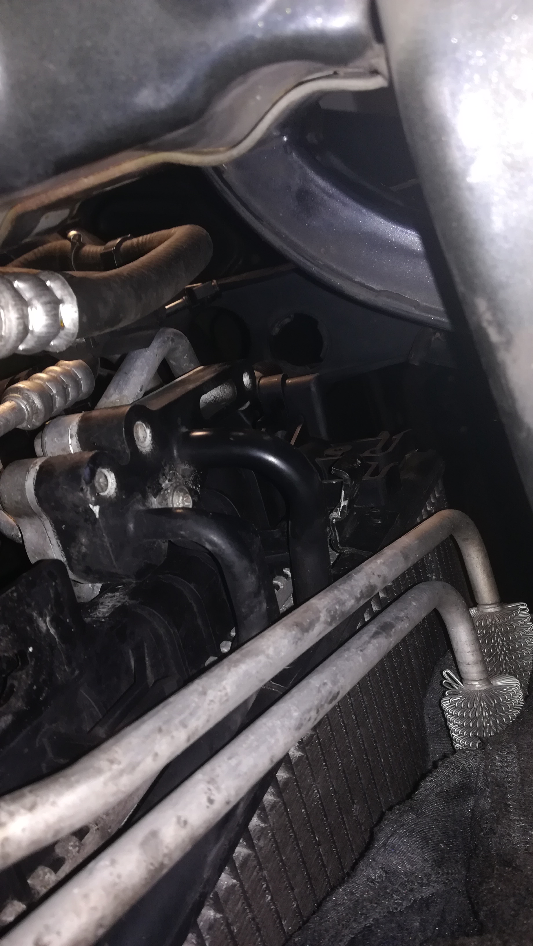

Hat hier mal jemand nen Tipp wie man das Mistding rausbekommt?
Habe alles lose und ausgehängt. Aber die Leitungen vom Klimakühler sind so um den Kühler herum gebaut, dass der auf keine Fall raus geht.
Also bevor ich morgen die Klimaleitungen lösen muss oder alles zu Klump schlage, bitte ich hier noch mal um letzte Hilfe!

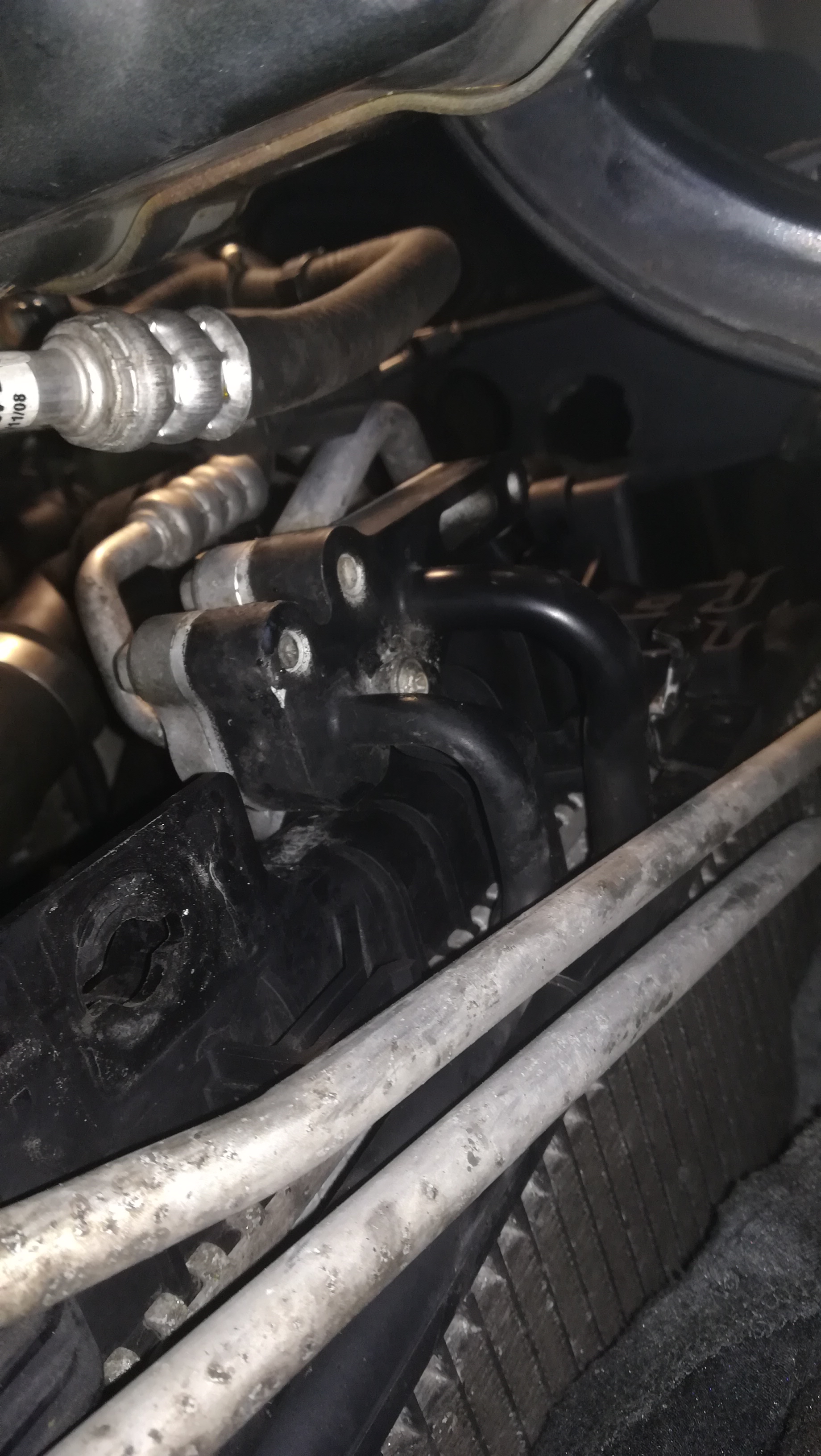

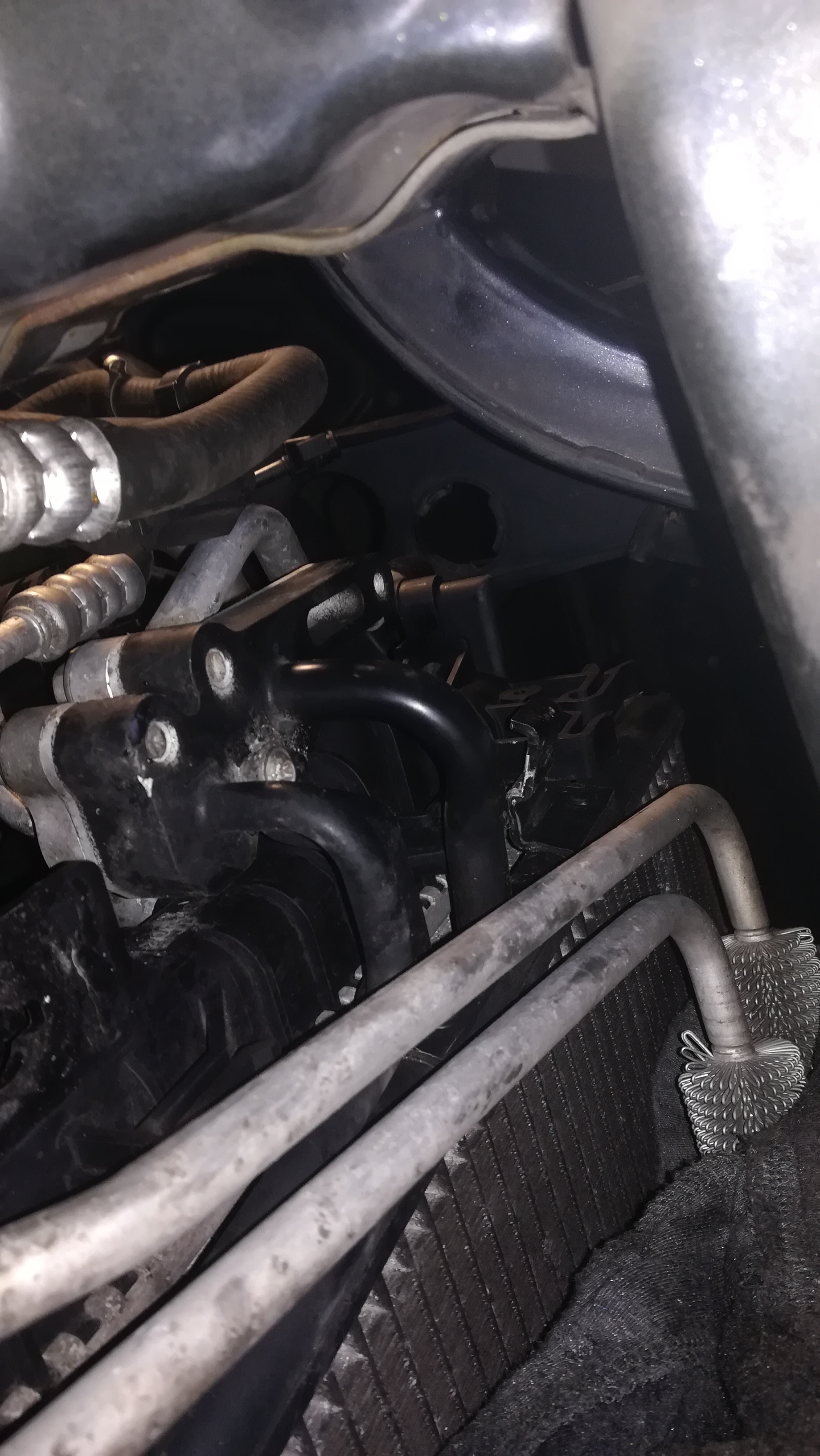

In Fahrtrichtung oben rechts, dort wo der Wasserschlauch angeschlossen wird ist das so verkeilt, dass man den Wasserkühler nicht an den Klimaleitungen vorbei bekommt, keine Chance.
Musst Du nach unten weg ziehen.
Also auf die Bühne und Unterboden ab.
Ja, soweit bin ich schon lange. Direkt nach unten geht nicht, weil Klima Leitung direkt unter der Ausbuchtung für den Schlauchanschluss. Muss daher erst ein Stück hoch und in Fahrtrichtung nach links schieben und das geht alles nicht.

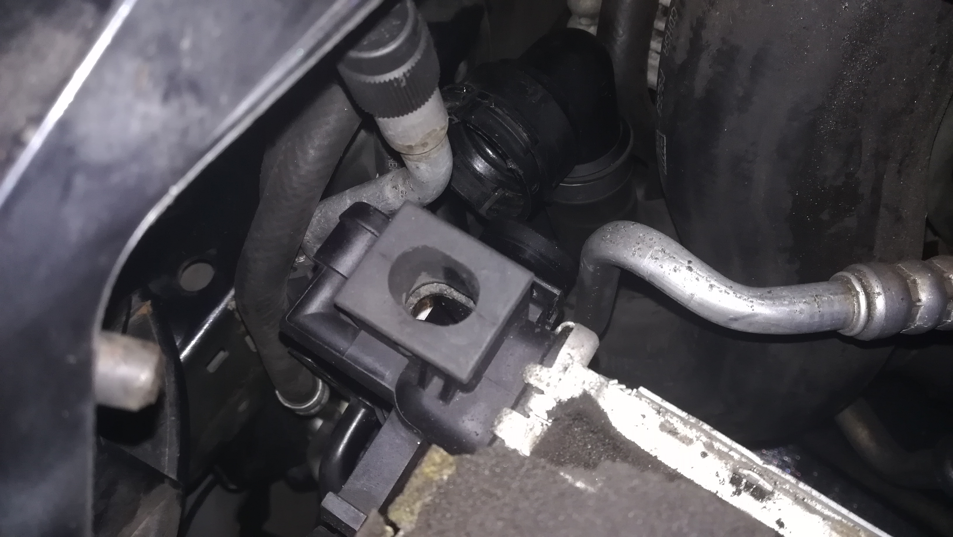

Auf dem Bild da diese Anschlüsse.
Oberhalb davon keilt das.
Das oberer Loch ist das, wo der Kühler fest geschraubt wird.
Vor und zurück geht nicht. Auf der einen Seite ist der Kondensator, auf der anderen Klimaleitungen.
Der kühler wird ja in dern Kondensator eingeschoben/geclipst.
Bei mir war das echt sehr eng.
Ich glaube dern Kondensator müsste man nach oben ziehen um ihm zu lösen.
Aber dennoch darf nicht's im Wege sein.

Ich bin mir sicher dass Du da vorbei kommst. Hast ihn auf der Bühne?
Da wird es sicher nur um nen 1cm handeln, der Kondensator ist ja nur geclipst in den Kühler.
Weil nach unten weg, ist ja keine Leitung vom der Klima.
Ansonsten mach mal 2-3 Fotos von den Problemstellen.
