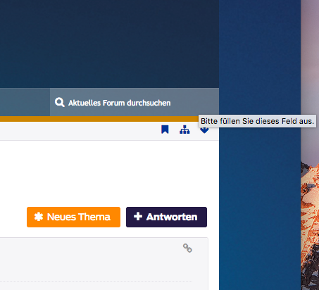

Ich habe keine Suchfunktion gefunden, ich bin neu hier. Die Diagnose habe ich über das Convers+ Display gemacht und das zeigt DTC 00 (Fehlercode) an. Das PDC hatte ich gestern frei gelegt und da sind alle Stecker fest.
