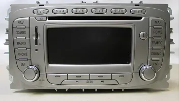

Reparatur Ford Navigationssystem FX (LS RNS)

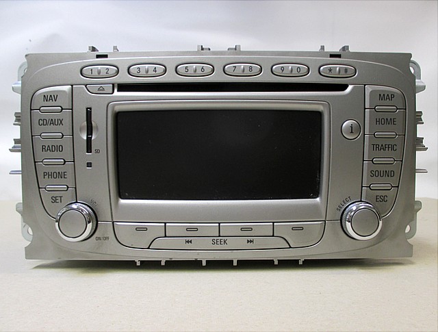

  • Hallo Kollegen,
    habe ein Blaupunkt FX Navi im 2009er Monedo. Nach einer Woche Stillstand ( war im Urlaub ) ging plötzlich nichts mehr. Sicherung geprüft, dann Gerät ausgebaut und Sicherung im Gerät geprüft und gemessen, ob Strom am Stecker ankommt. Alles positiv. Nun meine Frage: kennt jemand eine Firma ( oder Privatperson ) in und um Hamburg? Wenn's weiter weg ist würde ich auch versenden. Im Netz liegt die Reparatur bei 175 Euro pauschal und mehr. Natürlich wäre vor der Reparatur ein Kostenvoranschlag sinnvoll. Vielleicht kennt ja jemand einen, der einen kennt. Danke im voraus.

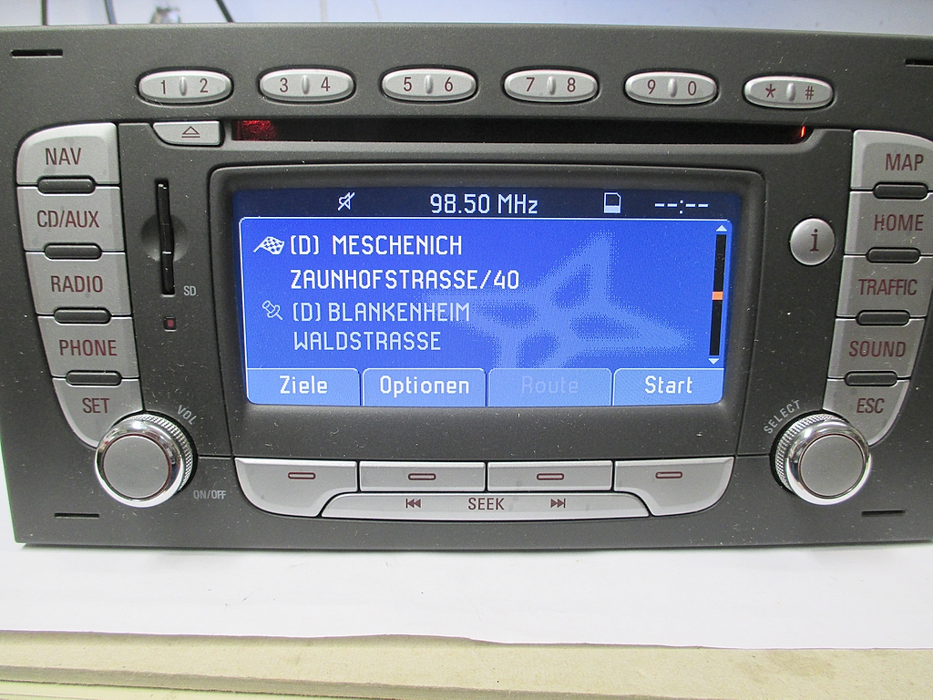

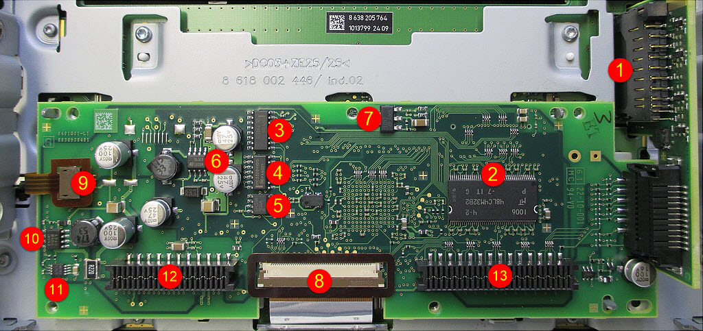

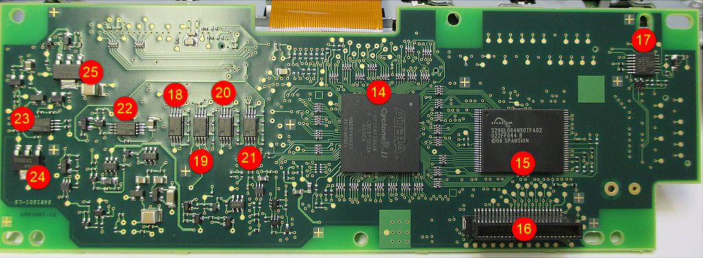

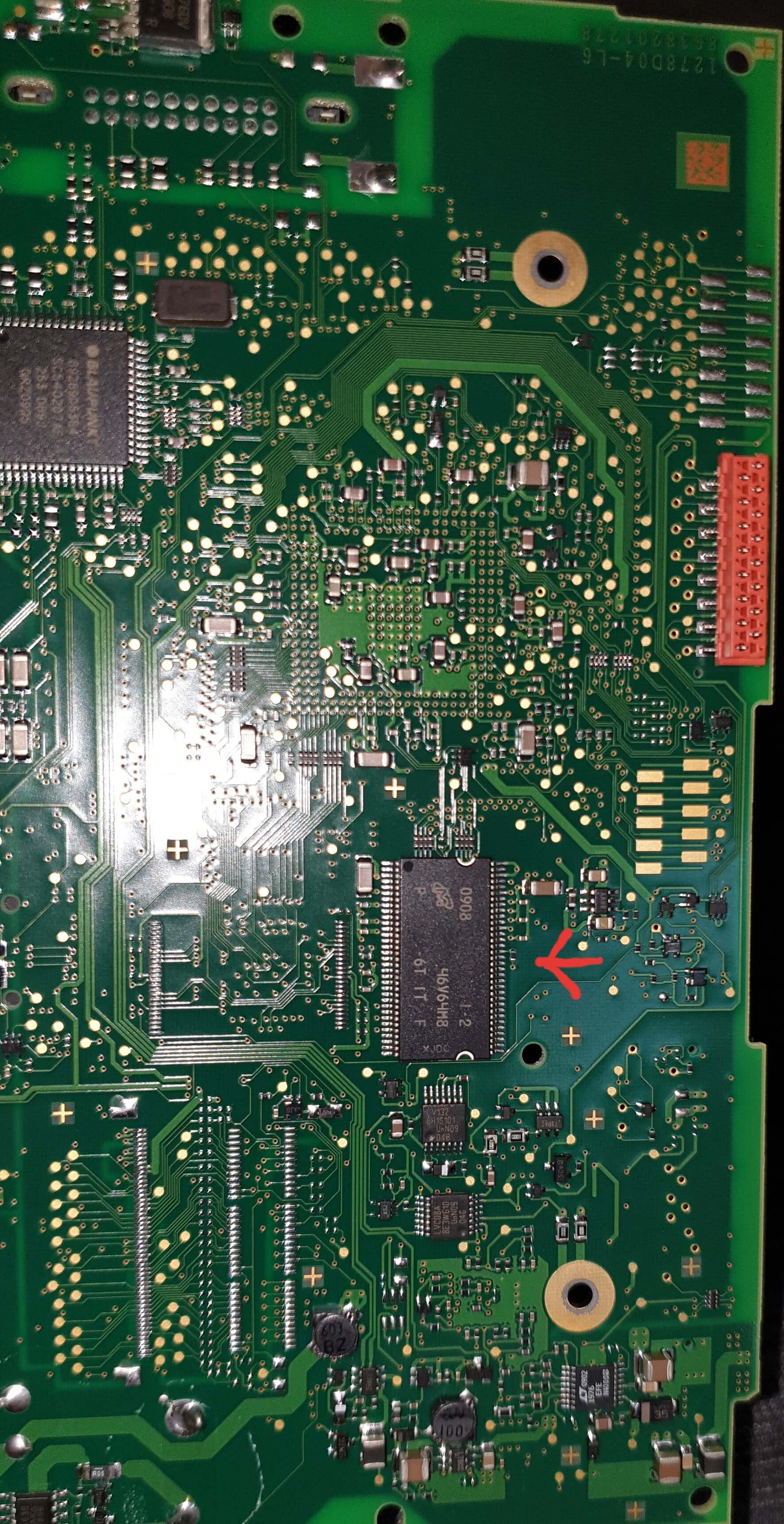

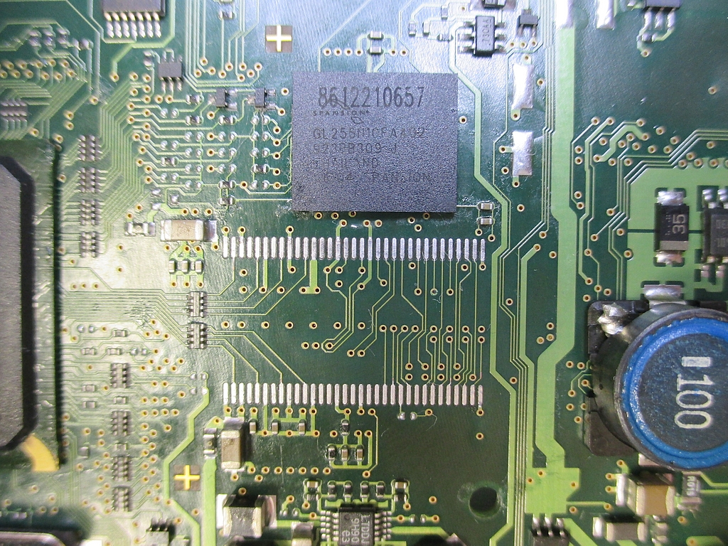

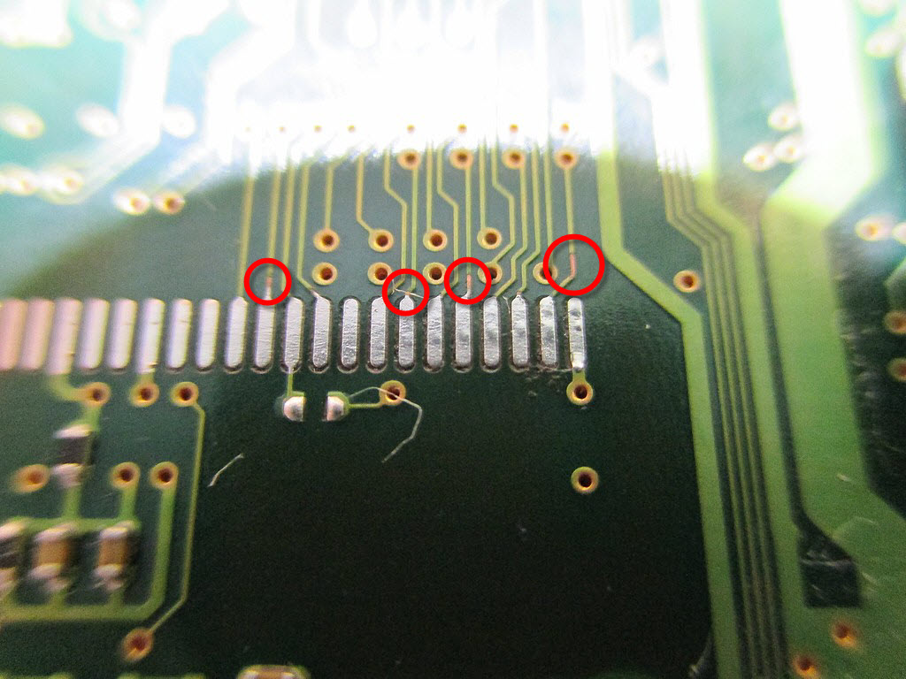

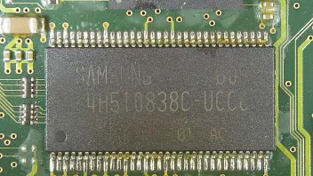

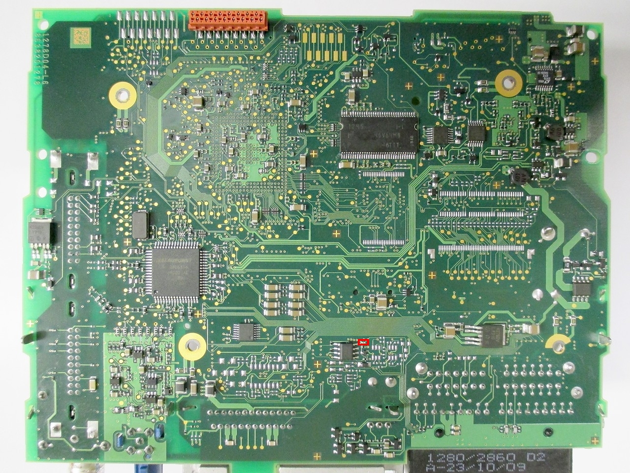

  • So liebe Freunde, ich darf schonmal eine kleine Preview geben.
    Es ist mir gelungen das defekte Navi von capri2 wiederzubeleben! pump

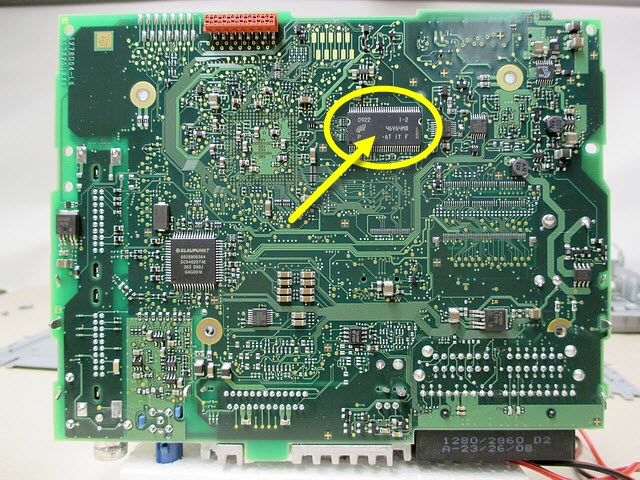

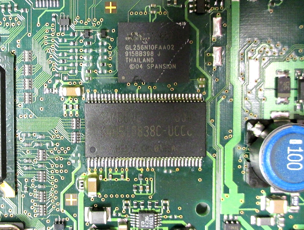

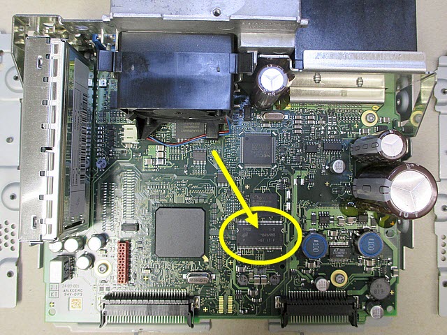

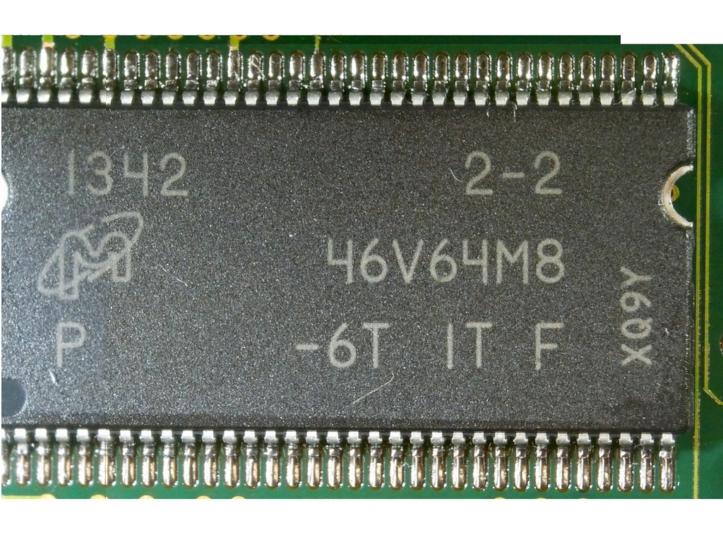

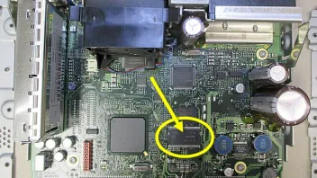

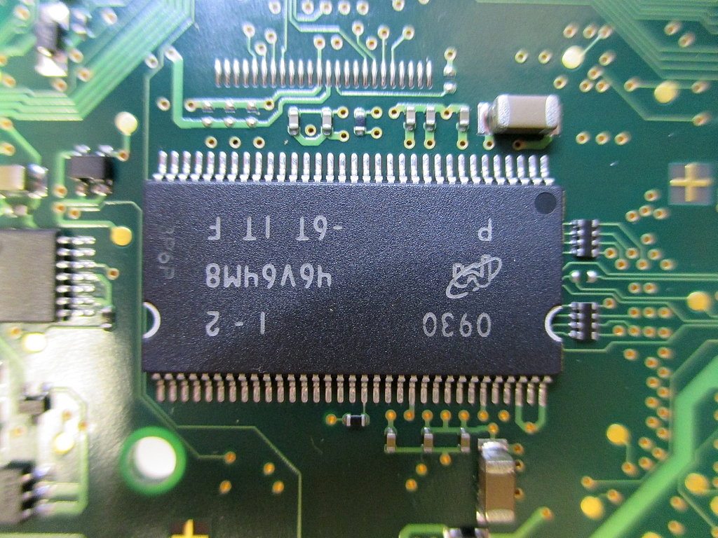

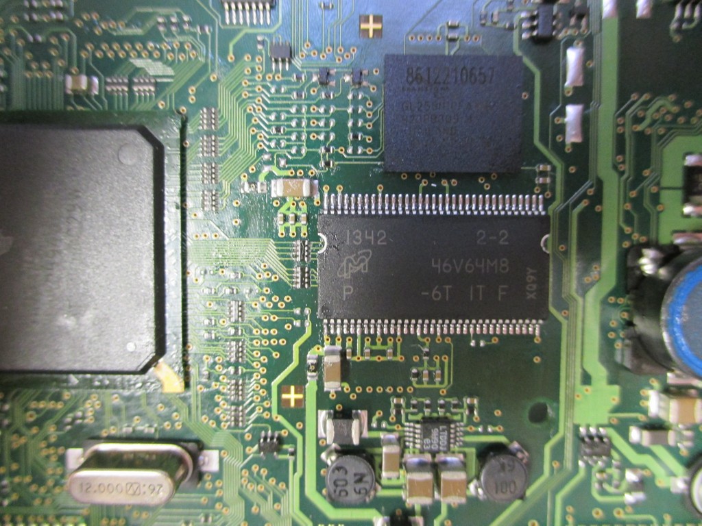

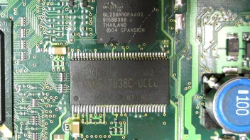

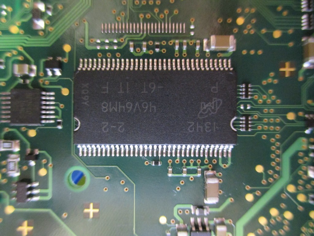

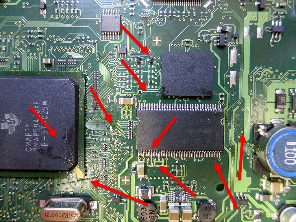

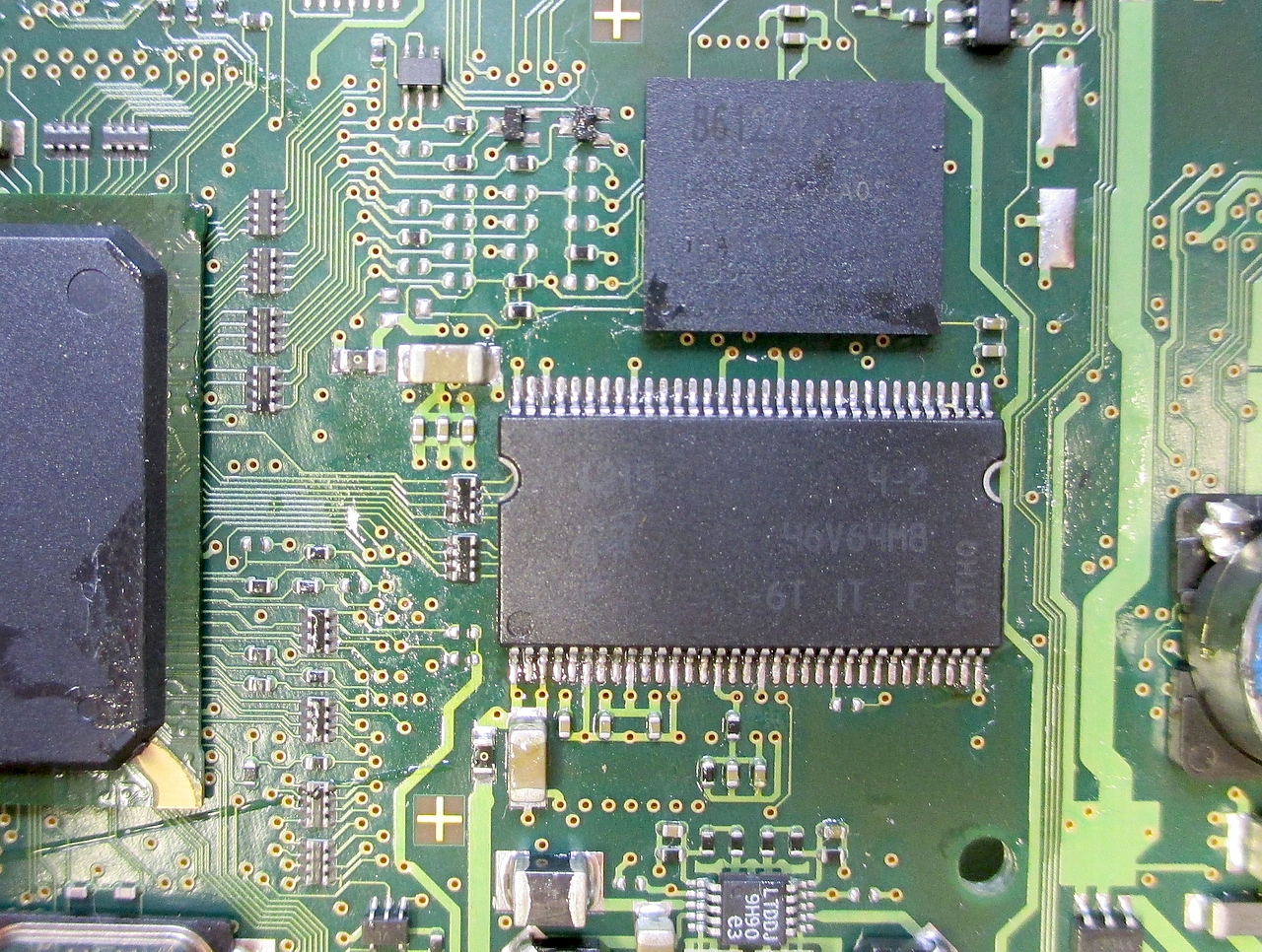

    Wie vermutet ist es das typische RAM-Problem, ein Designfehler der Serie. Nur so viel in Kürze:

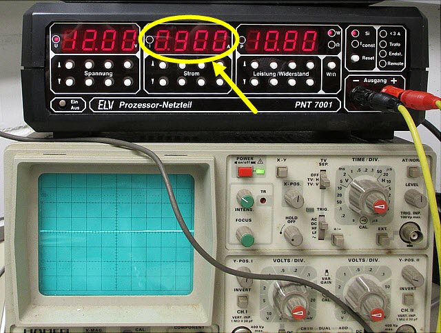

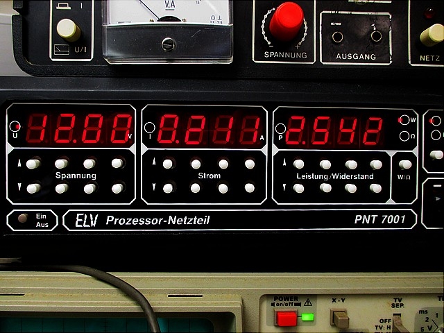

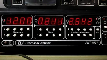

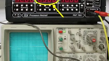

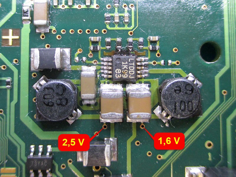

    Das defekte Navi zieht ca. 220mA:

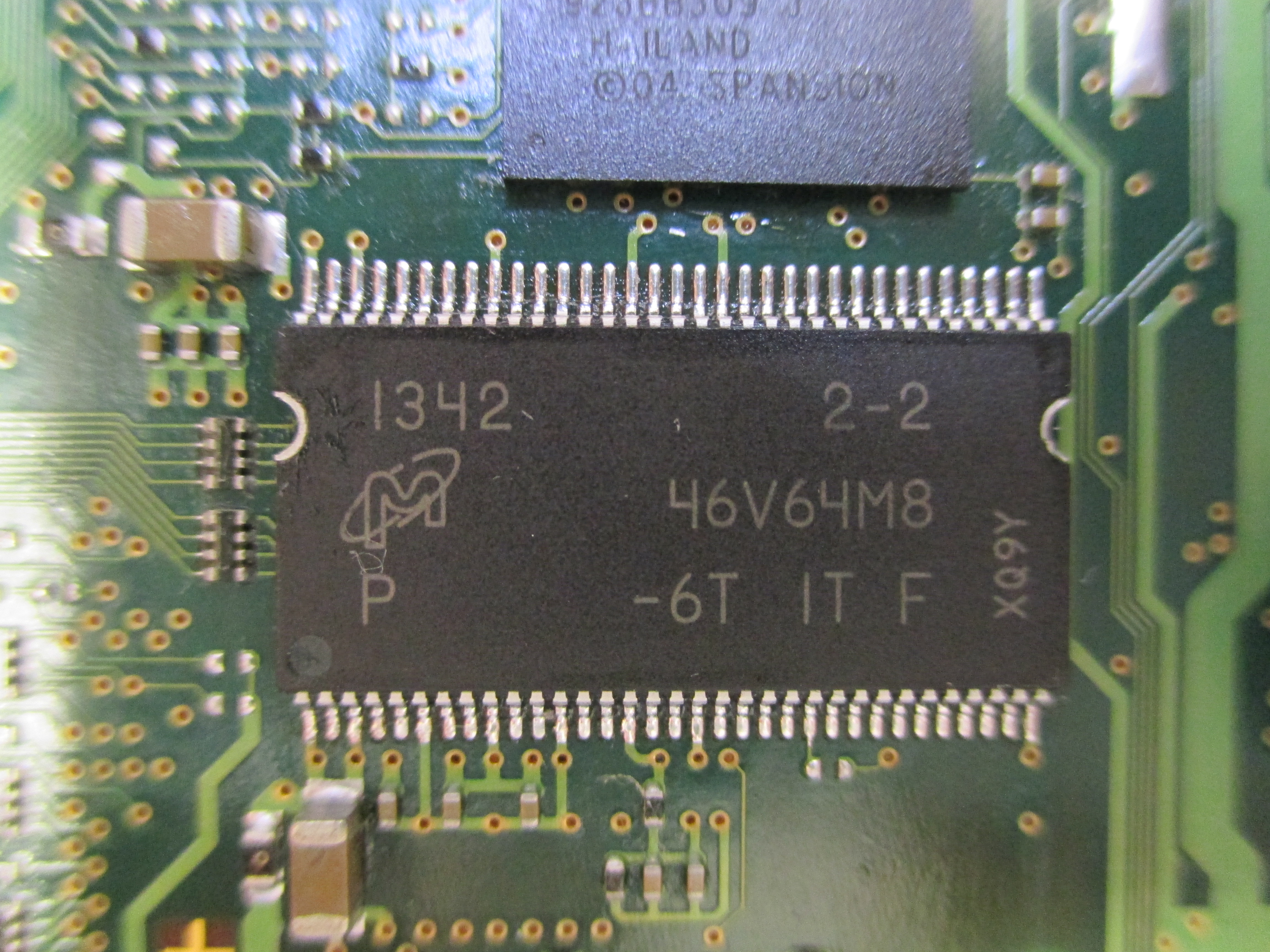

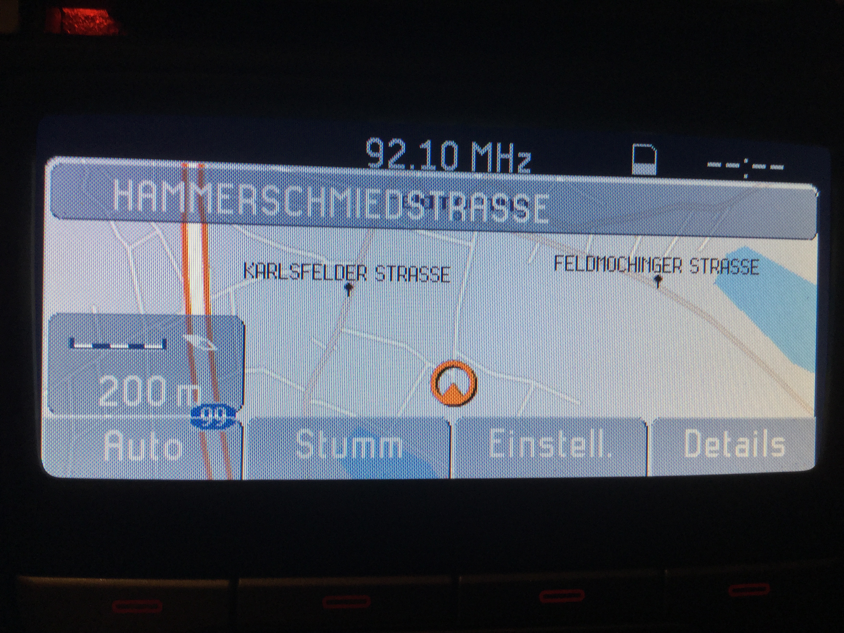

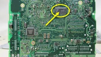

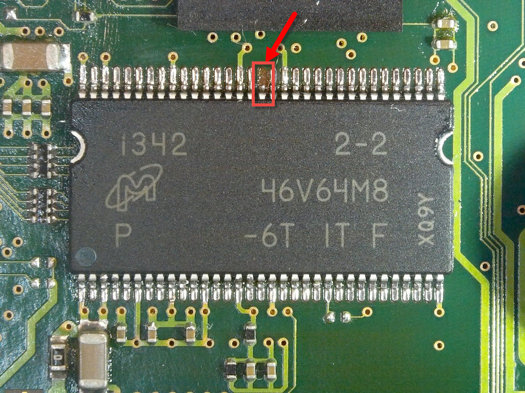

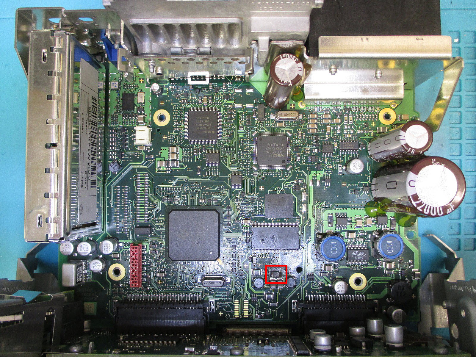

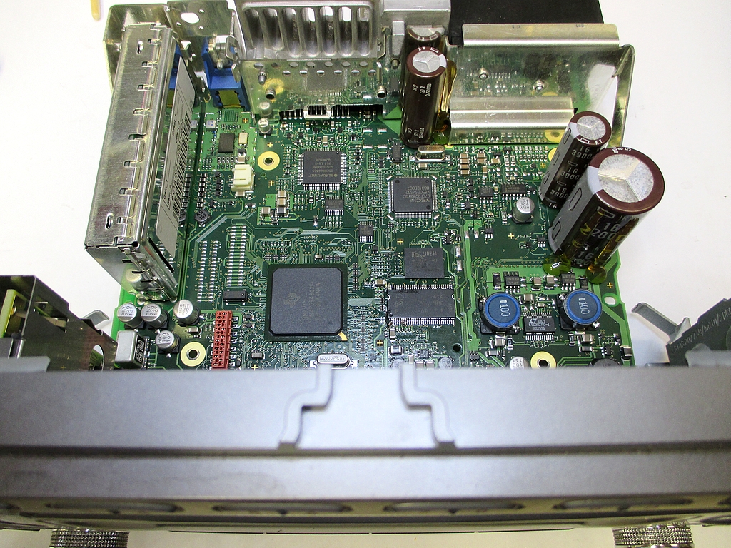

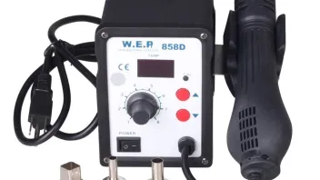

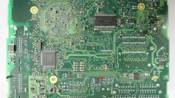

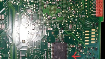

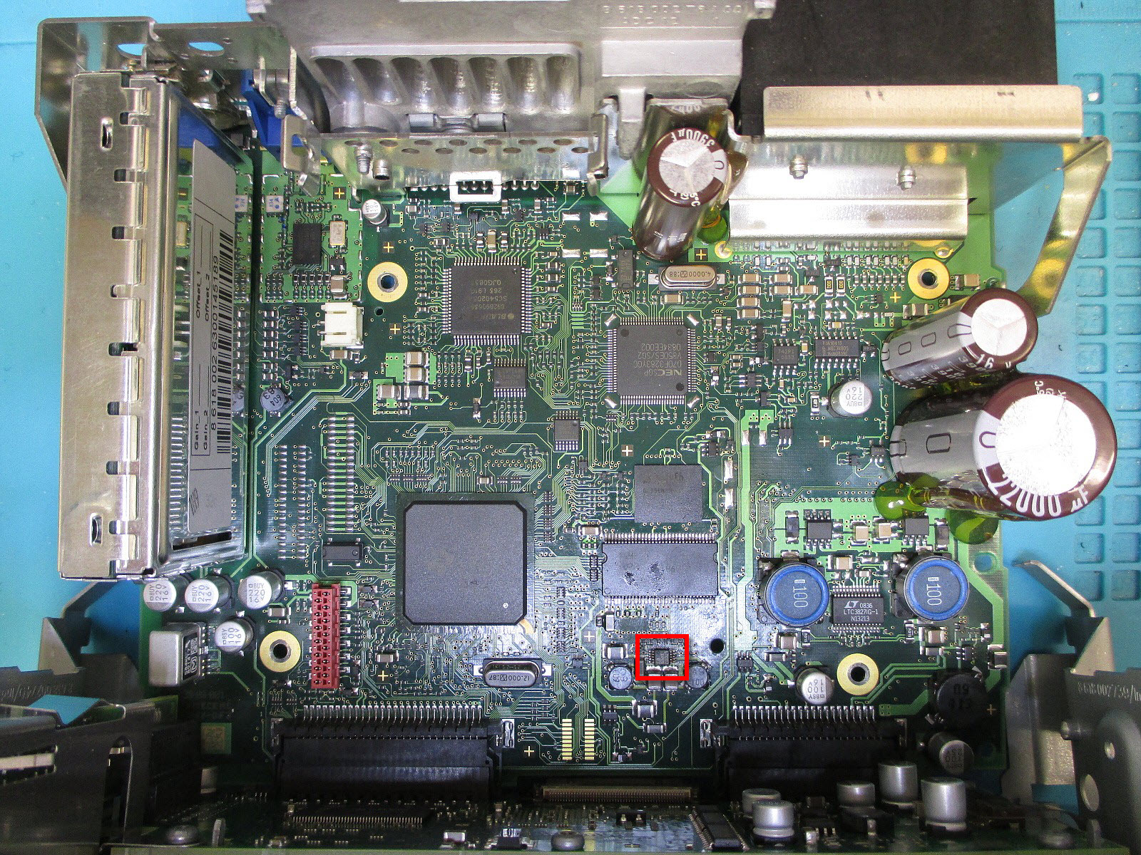

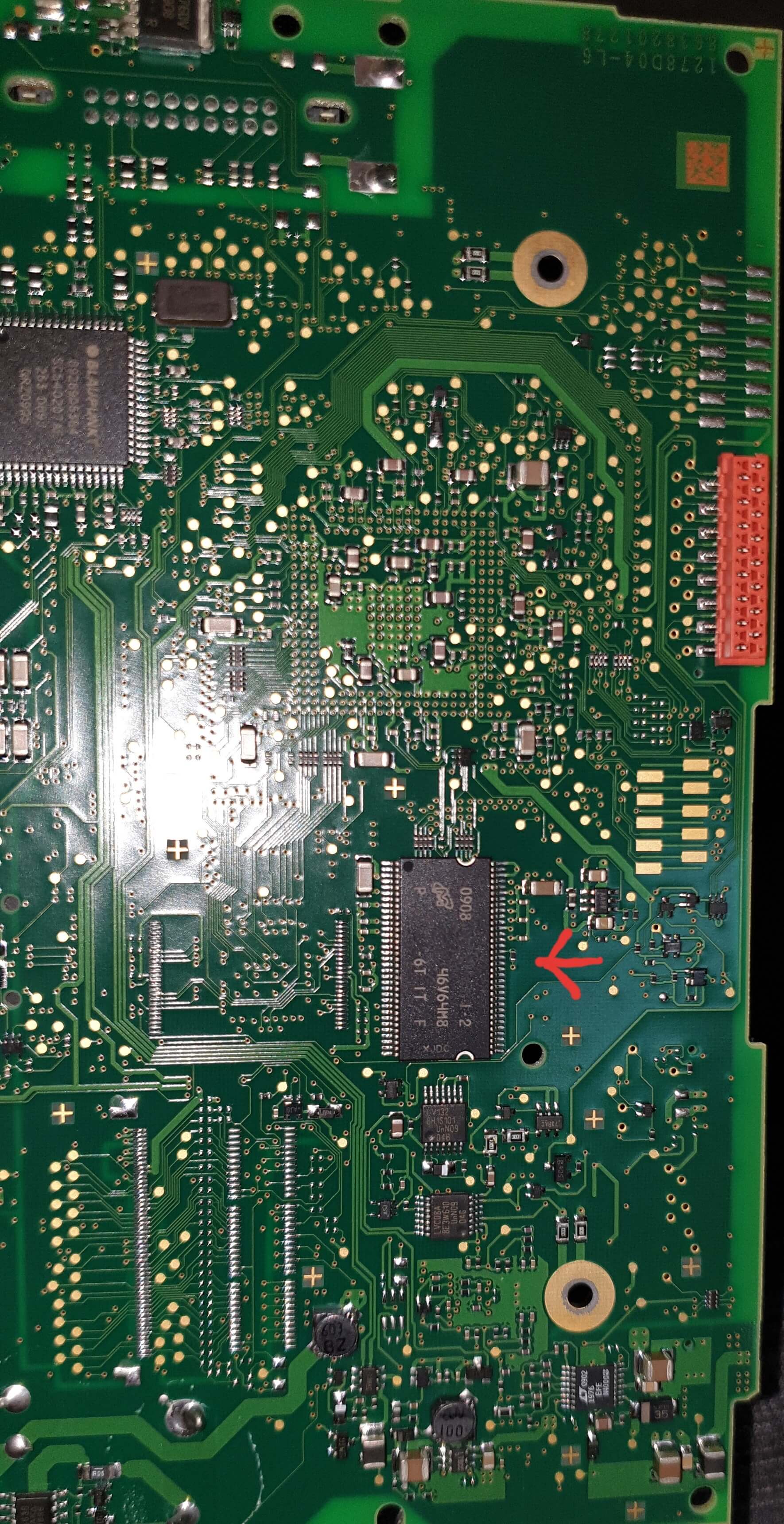

    Nach diesem ersten Test habe ich das Mainboard freigelegt und den RAM-Chip auf der Unterseite mit Heißluft punktuell auf ca. 60° gebracht (gemessen mit einem Infrarot-Thermometer, aber so genau kommt das nicht).

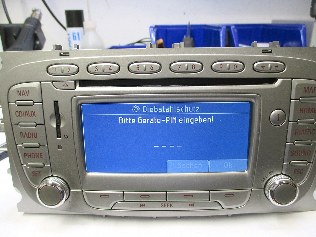

    Anschließend die Displayplatine wieder aufgesteckt und angeschlossen und Tat-tarat-taaa, schon kommt was wir sehen wollen. Der Stromverbrauch steigt dann auf ca. 900mA:

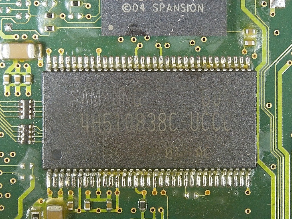

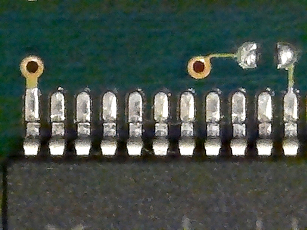

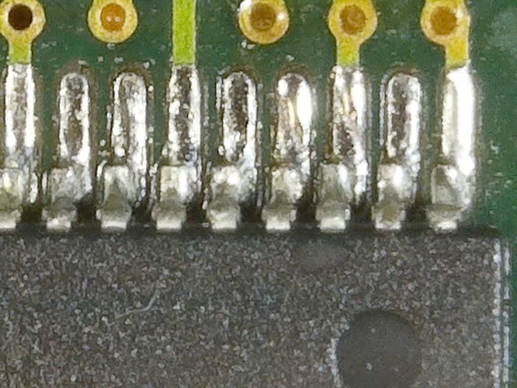

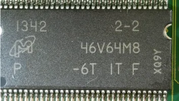

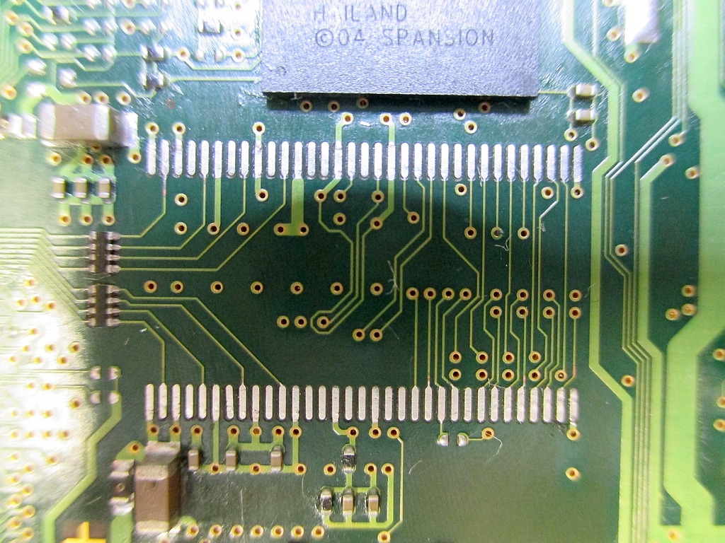

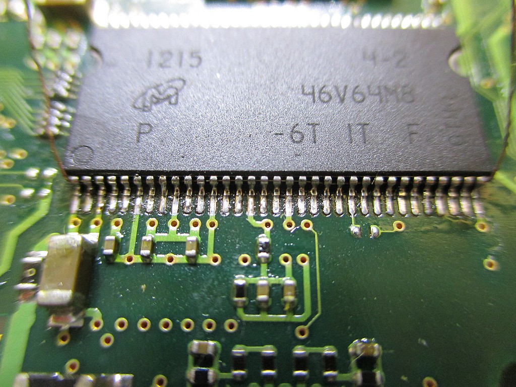

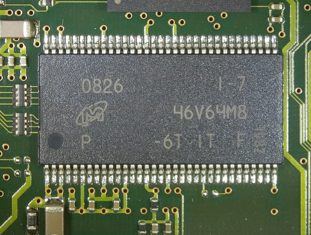

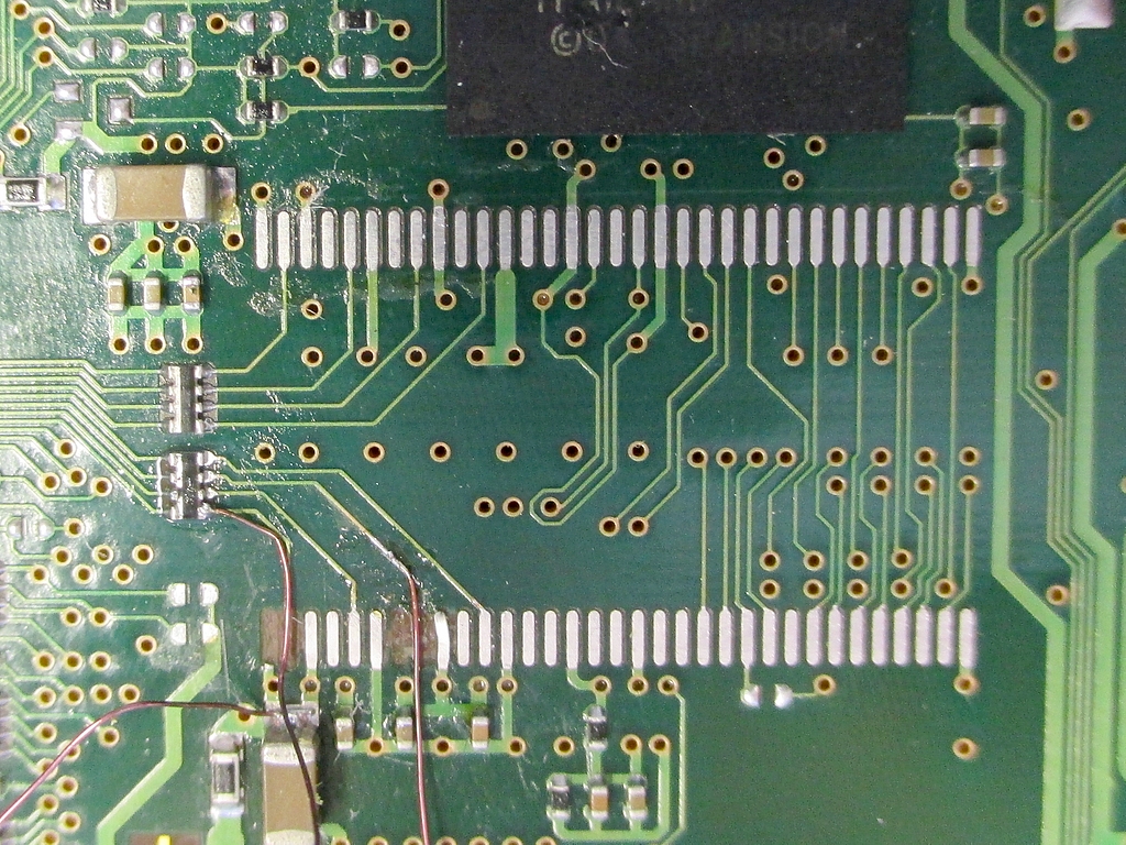

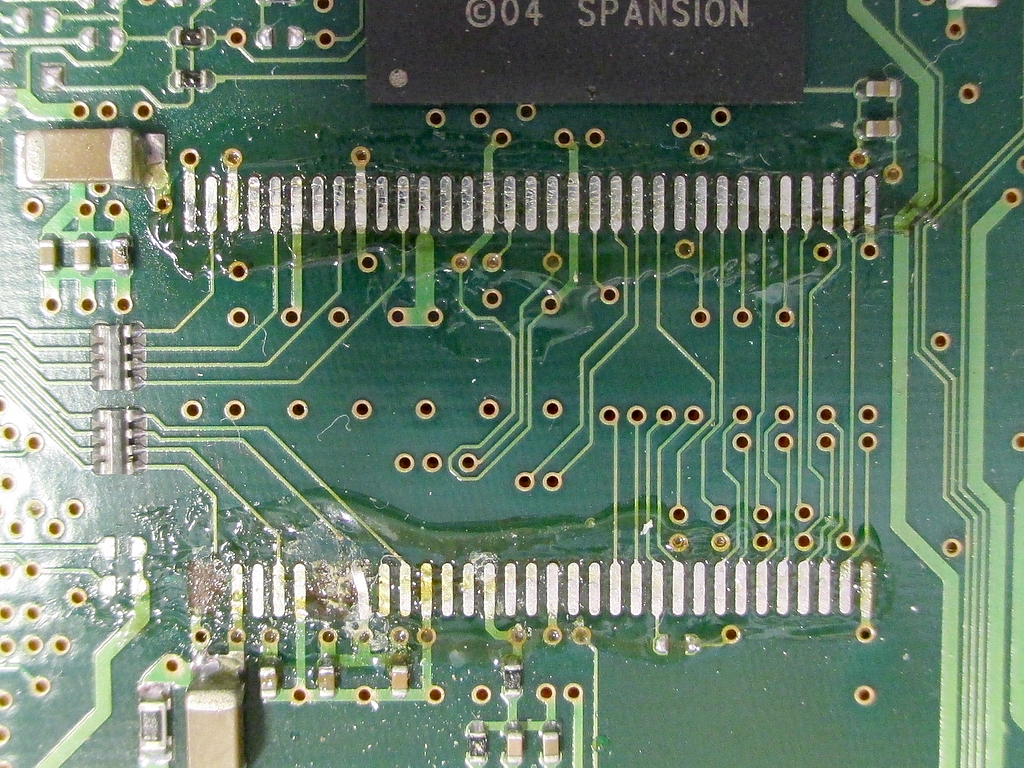

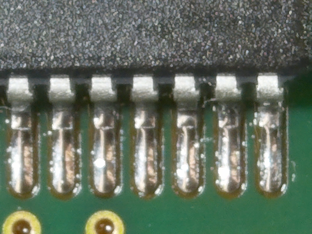

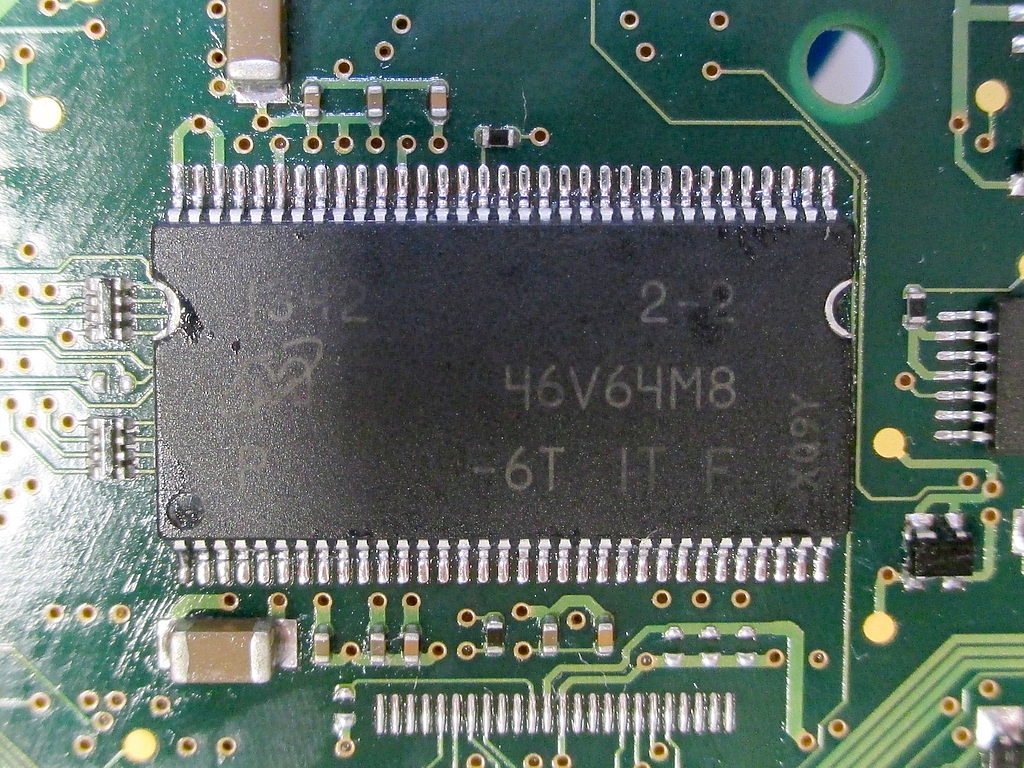

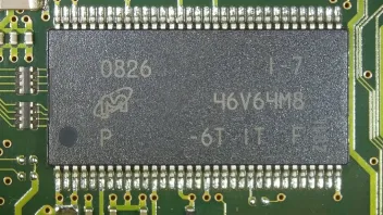

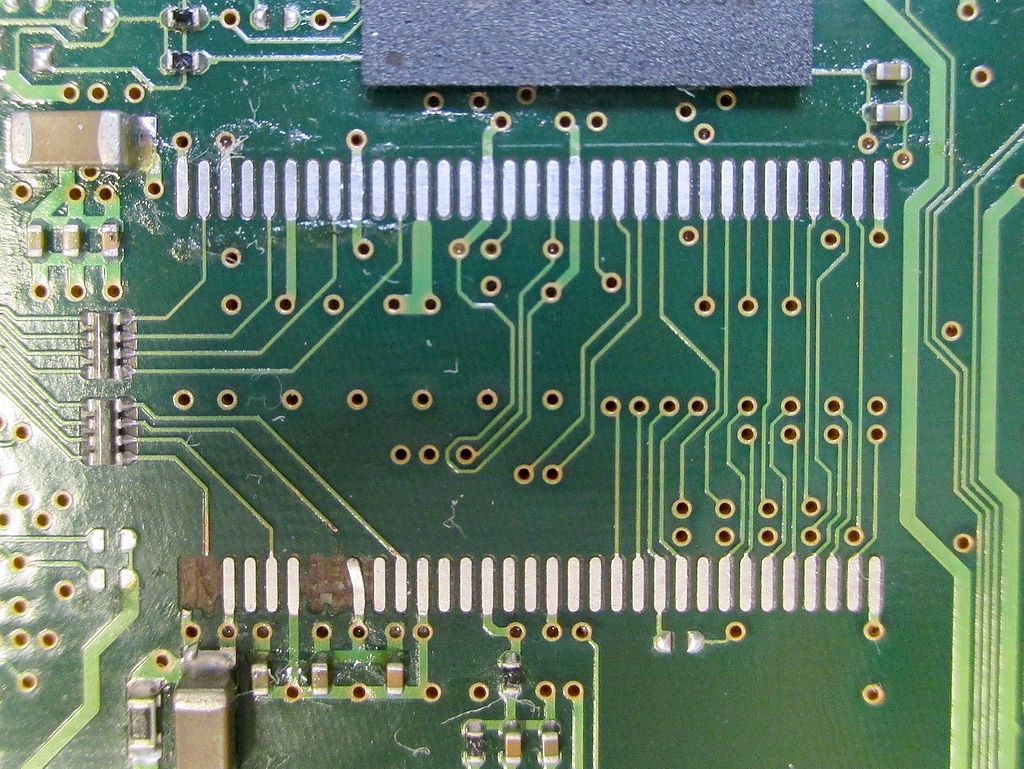

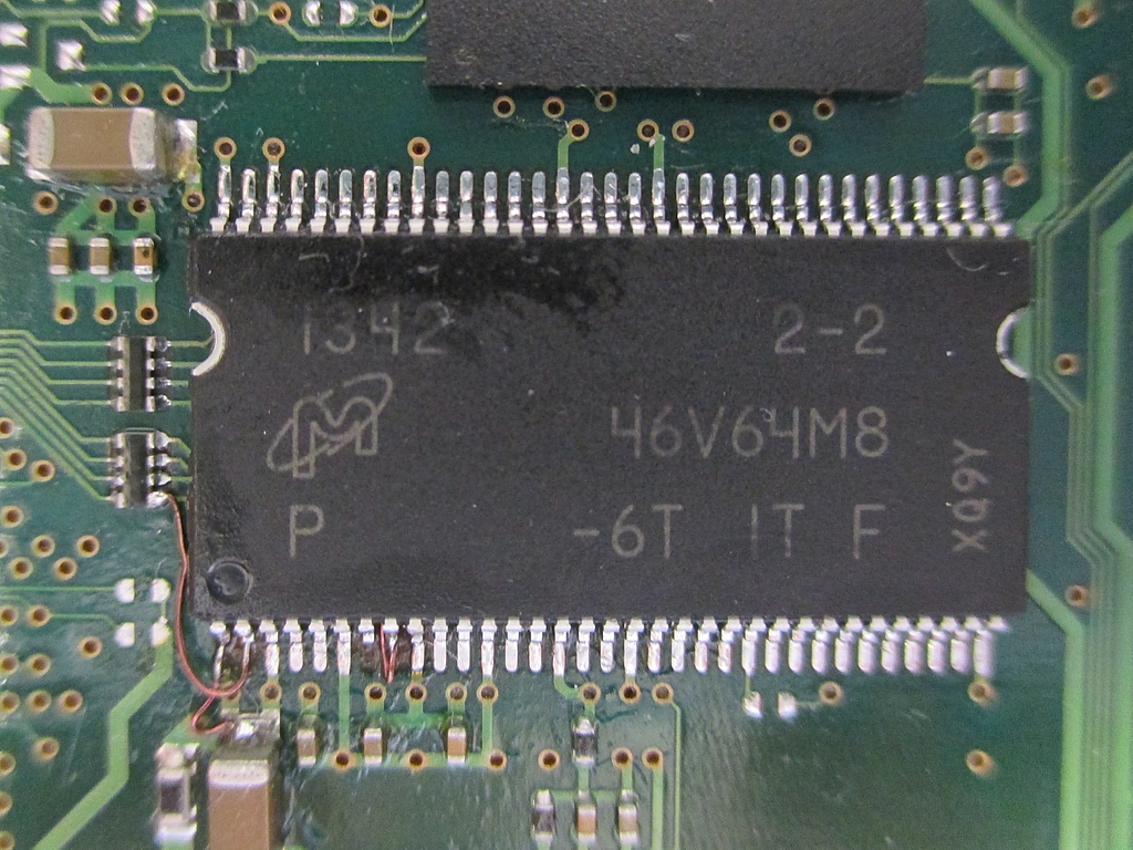

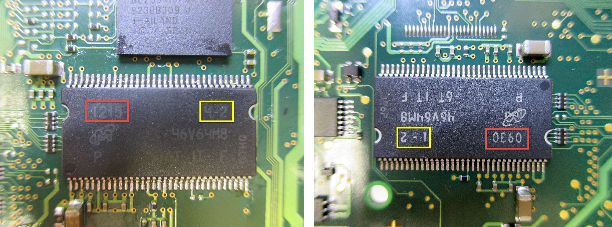

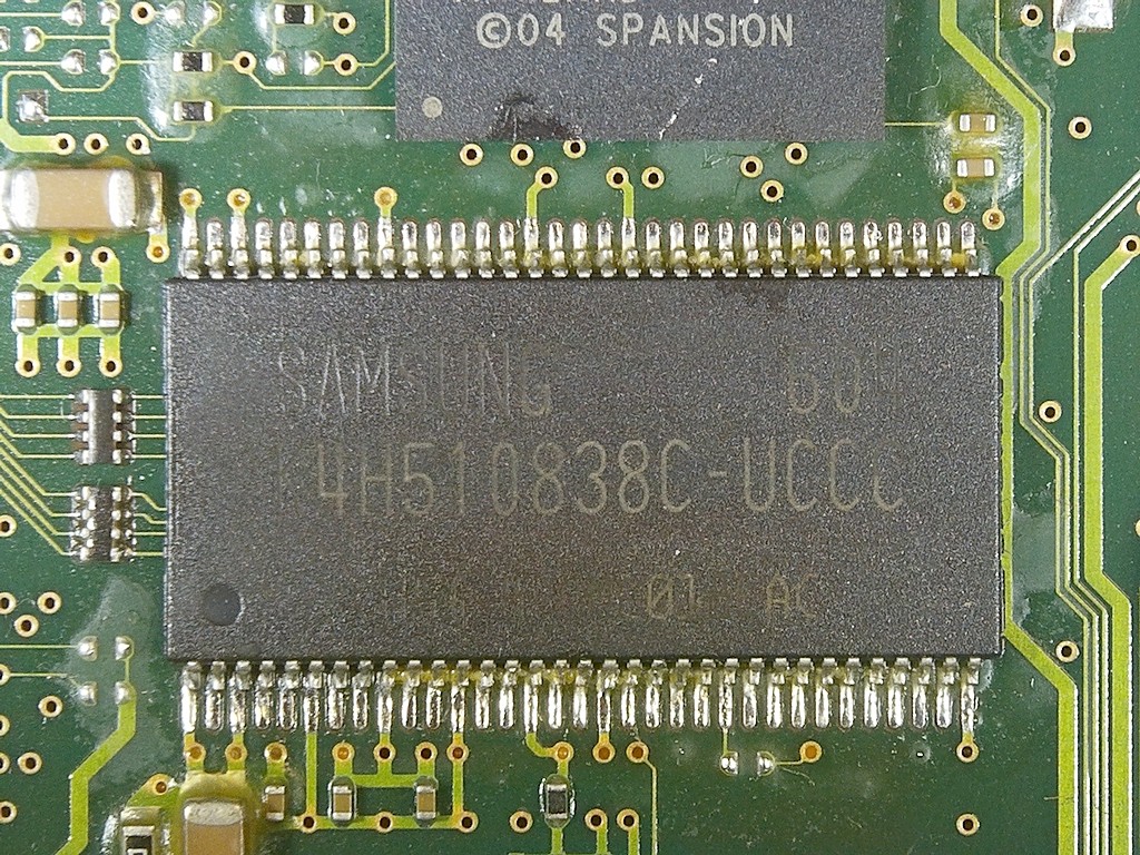

    Nun werde ich die RAMs entlöten und mit neuen bestücken. Ich mach vorsichtshalber beide, auch wenn der obere selten Kaputt geht.

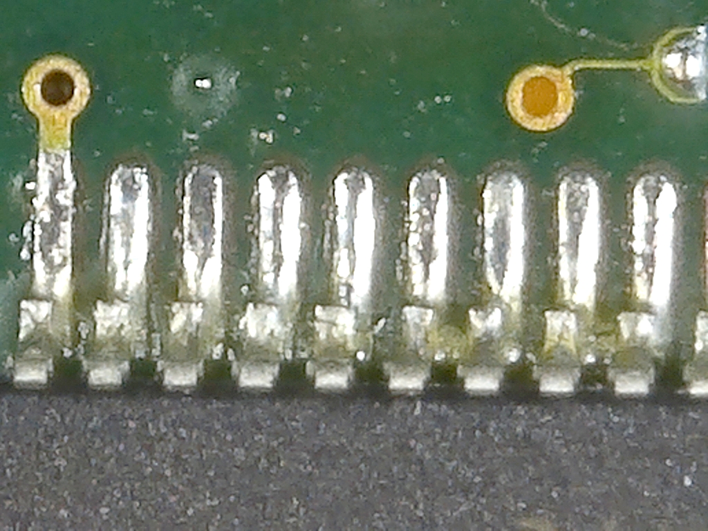

    Werde dann alles im Detail noch im Wiki als Anleitung hinterlegen, zum nachbasteln. Das große Problem hierbei ist an die RAMs zu kommen, die werden nämlich schon seit Jahren nicht mehr produziert und der Weltmarkt ist ziehmlich leergefischt. Und es müssen wirklich EXAKT die sein wie drauf sind, da darf kein Buchstabe anders sein. Haben schon viele versucht und sind gescheitert. Wenn man denn welche bekommt, sollte man natürlich SMD löten können. Das setzt das richtige Equipment und die richtige Technik voraus. Das ist eigentlich alles. Die Kosten... naja, wenn ich meine Arbeitszeit nicht rechne dürfte es sich so um die 10-15€ bewegen für RAMs, Flußmittel, Entlötlitze, Reiniger, etc. Arbeitszeit ist schwer zu sagen. Wenn man das richtige Equipment hat, z.B. eine Weller oder JBC Entlötstation mit Saugpumpe und Balkenlöter und das auch nicht zum ersten Mal macht, ist das in einer halben Stunde erledigt. Als Hobby-Bastler (so wie ich) sollte man schon 1-2 Stunden einplanen.
    Ich werde berichten wenn die RAMs getauscht sind und das Gerät wieder läuft.
  • Ich mach vorsichtshalber beide, auch wenn der obere selten Kaputt geht
    Völlig korrekt. Soweit ich weiß machen die Reparaturwerkstätten in der Regel auch beide.
    Ansonsten: :thumbup: Das gibt Hoffnung für weitere "FX-Geplagte" :)
