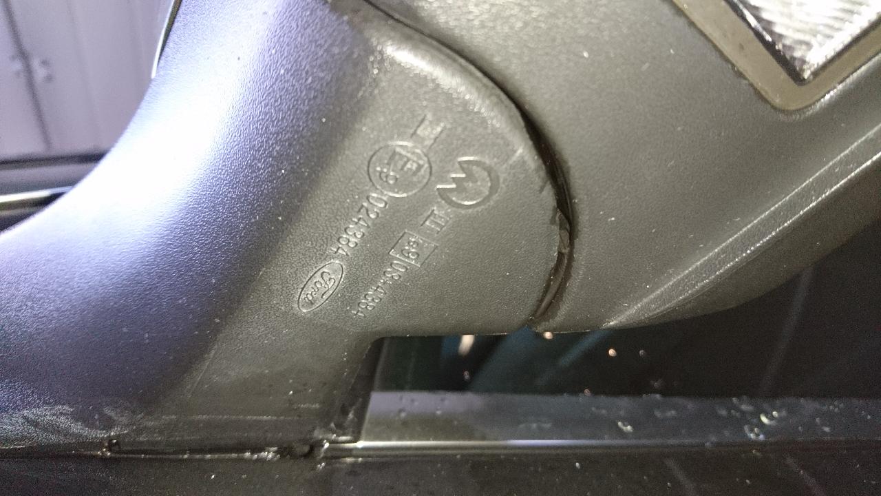

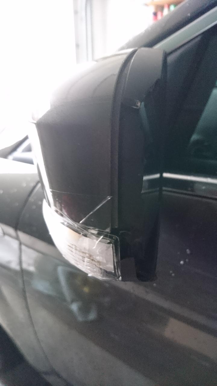

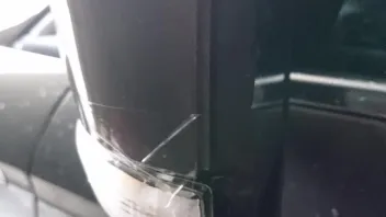

    Leider bin ich heute Nachmittag beim einparken in die Garage mit dem linken Außenspiegel hängen geblieben.
    Der Rahmen ist defekt, Glas Kappe sowie die Funktionen sind aber in Ordnung.

  • Beim Spiegelarm-Träger ist das vollkommen wurscht, da gibt es nur zwei Unterschiede, mit elektrisch anklappbarem Spiegel und ohne. Das wäre das zweite Bild, auf dem ich aber nich wirklich erkennen kann was kaputt sein soll.
    Beim Grundrahmen, welcher Spiegelkappe und Blinker hält ist klar ein Defekt zu sehen. Dieser ist für alle Spiegelvarianten gleich.
    All diese Teile gibt es nicht einzeln und rat mal was bei defekten Spiegel am häufigsten kaputt ist? ;)
