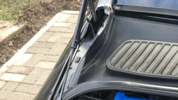

Haubenlifter Made in UK

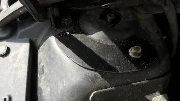

rotzdem verdrehen sich diese immer wieder, da liegt schon ganz schön Kraft an, hat da jemand eine Idee, diese zu fixieren.
Halter bauen das er über 2 Schrauben vom Dom geht.
Dazu einen 4mm starken und 10mm breiten Ring entsprechend dem
Domdurchmesser drehen.
Diesen dann entsprechend dem Abstand von 2 Schrauben trennen.
Dann die Dämpferaufnahme von der alten Halterung abgetrennt und an das
Ringteilstück angeschweisst.
Noch die Löcher entsprechend der Domschrauben gebohrt und Fertig. -

Bilder sagen mehr als tausend Worte
Hast du fein gemacht

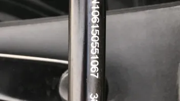

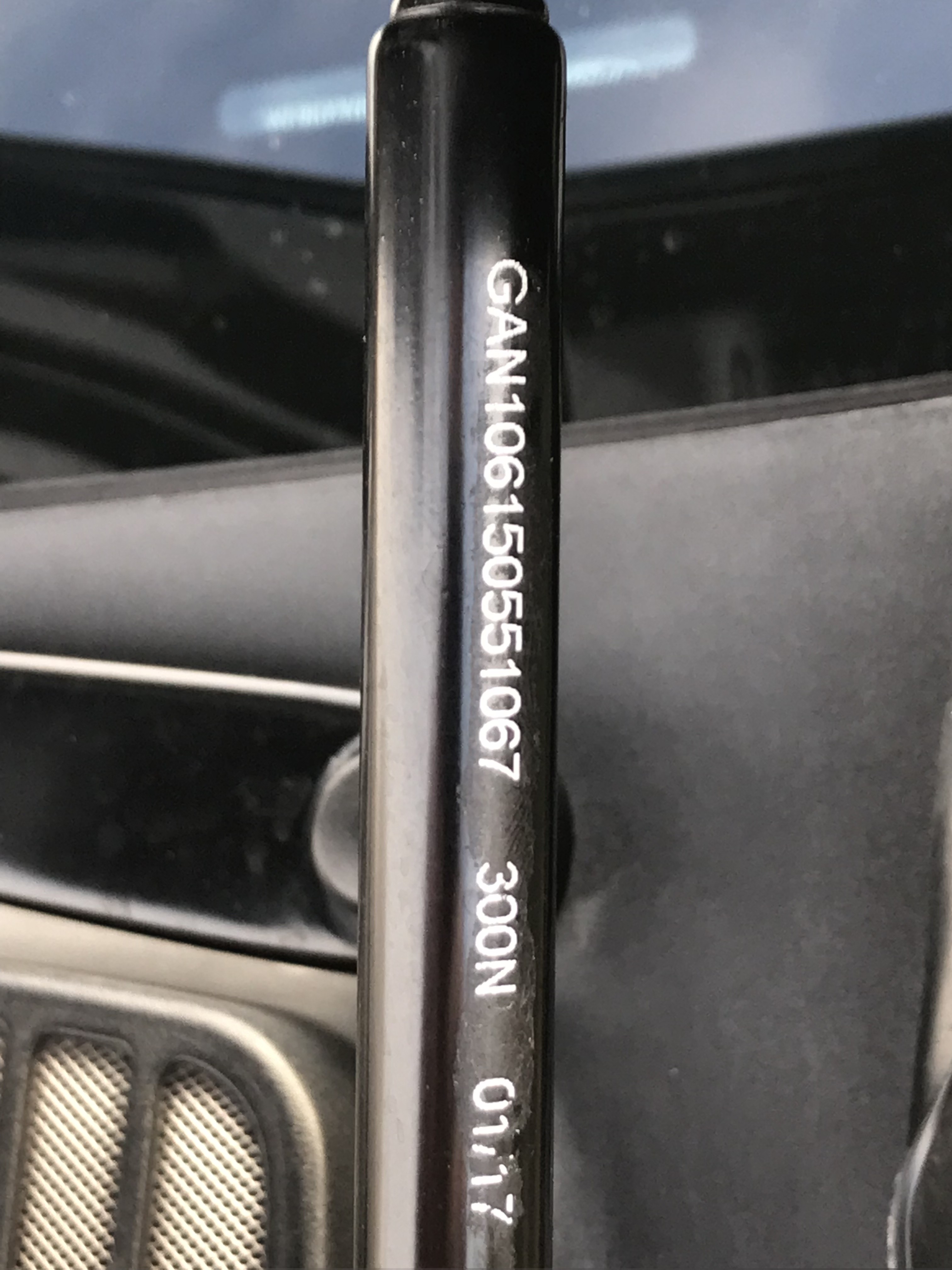

Was für eine Länge haben die Dämpfer und wieviel NM ?
Oder willst du es nicht verraten ? -
Länge von was für einem System Schäfer oder Ebay UK ?
NM steht auf den Schäfer Dämpfern nichts drauf. -
Ich oder wer?
Ich meine die Dämpfer aus UK, sorry vergessen dazu zu schreiben
Mach ich morgen
Hi,
wie sieht es denn aus?
Oder willst du es nicht verraten ?gerade gesehen. Auf den vorletzten Foto steht doch alles auf dem Dämpfer. U d die Länge kannst du auch messen. Zwischen oberer Verschraubung am Scharnier und dem Dübel wo der unter Kugelkopf verschraubt wird.
