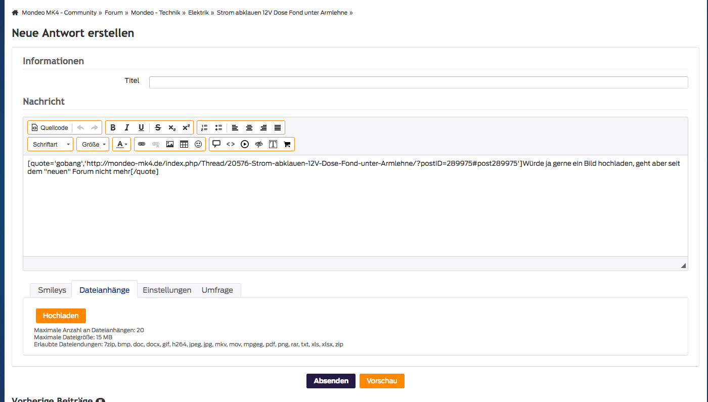

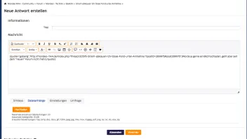

Würde ja gerne ein Bild hochladen, geht aber seit dem "neuen" Forum nicht mehr. Hier ein Link: https://www.motor-talk.de/bilder/elegant…i203606994.html -
Geht doch easy , besser wie vorher find ich.
Klickst unten auf erweiterte Antwort
nur nicht beim WindowsPhone WP8.1
