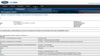

  • Ich habe es leider auch nicht mit suchen im WWW gefunden!
    Wie lange bist Du schon hier dabei?
    Noch nie was von ETIS gehört?
    Daß Ford auf der deutschen Seite ml für Meilen benutzt, ist jetzt Dein Problem.

    Auf jeden Fall, 3 Jahre oder 60t km
  • Hab’s mir schon ausgerechnet. Mach ja gerade die Ventildeckeldichtung. Da dachte ich mir für 16.50€ für 4 Original Zündkerzen machst du die gleich mit:doublethumbsup:

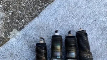

  • Ich bin heute echt vom Glauben fast abgefallen. Neue Zündkerzen sind angekommen. Bin gestern noch gefahren und habe mir ein kleines „Rennen“ mit einen Porsche 911 ( Bekannter ) 😂😂😂geliefert. Hatte keine Chance. Aber die Aussetzer waren bei Volllast sehr präsent. Also heute wechseln angesagt. Zündspulen abgeschraubt und schon Ruß gesehen. Dachte, naja!! :chainsaw:
    Rechte Zündkerze raus, war oben am Kopf leicht ölig, weil ich beim nachfüllen etwas daneben geschüttet hatte. Also Glück gehabt. Nächste, Nächste und die letzte links, alle locker. Kein Wunder das die Zündspulen schwarz waren. Aber was mich am meisten erschüttert hat, war die Tatsache das die vorletzte Zündkerzen von rechts, die Masseelektrode weggebrannt ist. Zum Glück keine weiteren Schäden. Neue Kerzen mit 15 Nm im Zylinderkopf versenkt und mal schauen.

    Bist du dir da wirklich sicher? Hast du den entsprechenden Zylinder mal endoskopiert?
    So ein großes Stück geht nicht einfach so spurlos an Kolbenboden und Ventilen vorbei. Kann ich mir nicht vorstellen.

  • Bist du dir da wirklich sicher? Hast du den entsprechenden Zylinder mal endoskopiert?
    Habe kein Endoskop. Und wenn wäre es auch egal. Motor läuft. Software kommt nächste Woche runter. Ölverbrauch ist 0,25 Liter auf 1000 km bei 180.000 km.

  • Ich kenne abgebrannte Masseelektroden nur das die Ventile und Kolben weggebrannt sind und davon sah ich viele. Bist du die mir 15nm sicher bei den Zündkerzen? Finde das zu gering kenne eigentlich nur 28nm
  • Wieso netter? Habe halt kein Endoskop. Meine Vermutung ist das die durch den Auslaß raus ist. Die Zündkerze war auch sehr locker. Sah man an den verrußten Spulen. Und das die so schwarz ist zeugt von der unkontrollierten funkerei. Ich werde es sehen. Die anderen Kerzen sehen vom Kerzenbild eigentlich ziemlich gut aus. Nächste Woche fahre ich nach Cottbus, Görlitz und Schmalkalden, da wird sich rausstellen ob alles noch läuft. Und der letzte Ort ist mein Geburtsort. Dort war ich bis zur Wende 1991 beheimatet. Bin dann mit 22 in den golden Westen und dort haben mich viele Ossi genannt. Und das blieb dabei :doublethumbsup:

    Macht für die höhere Thermische Belastung der Zündkerzen keinen Unterschied welchen Namen man dem Kind gibt.
