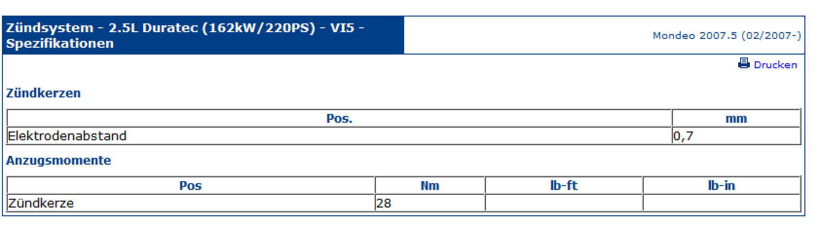

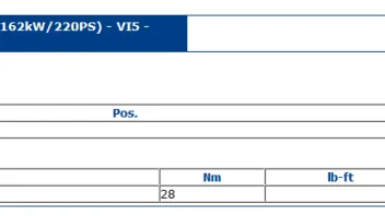

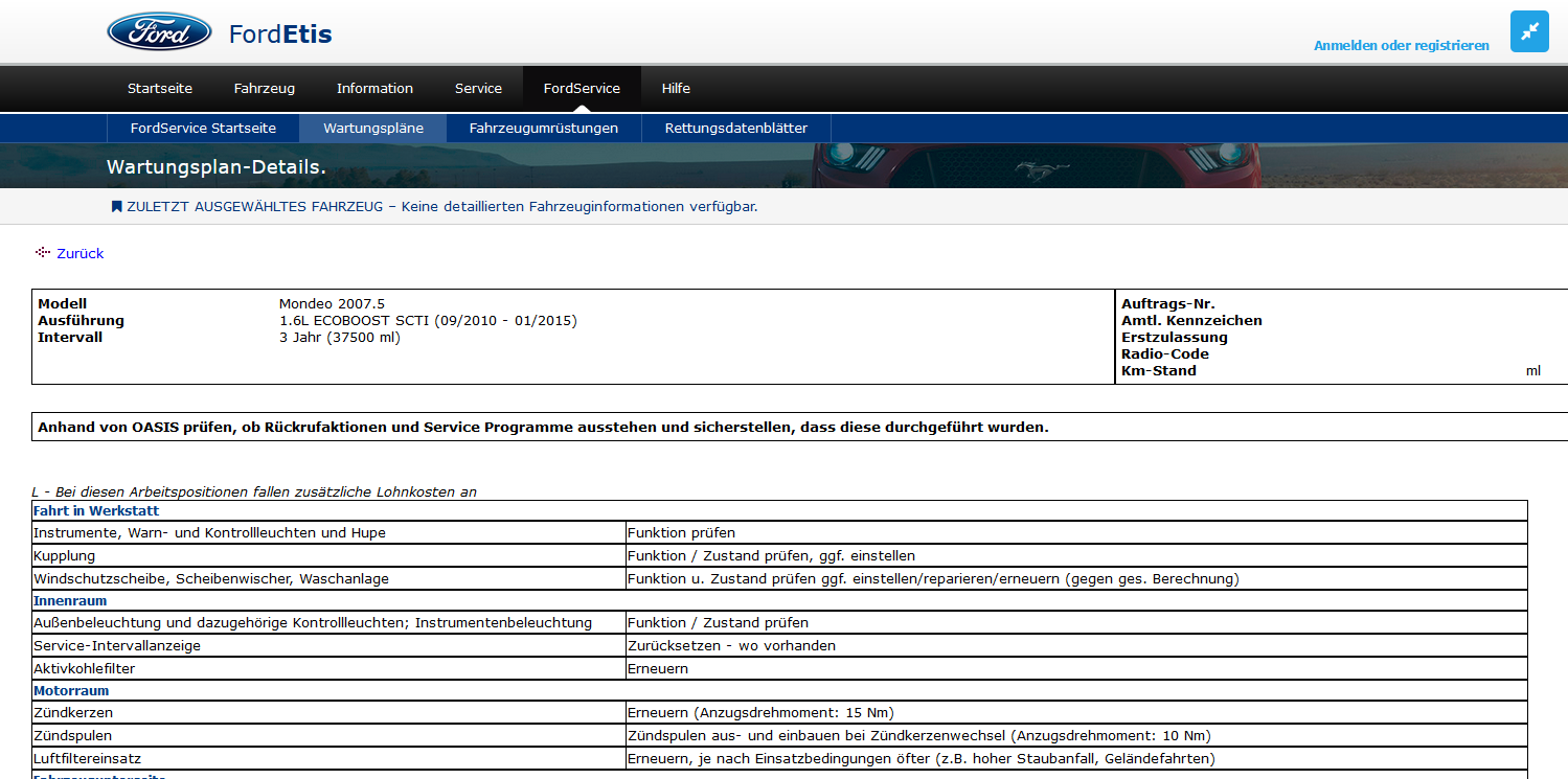

  • Ich hab bis jetzt noch nichts gefunden 8|
  • Bitte schön ^^
  • Da habe ich vorhin auch geschaut im Buch und ja - es steht da :D
  • Siehste ,alles da ^^
