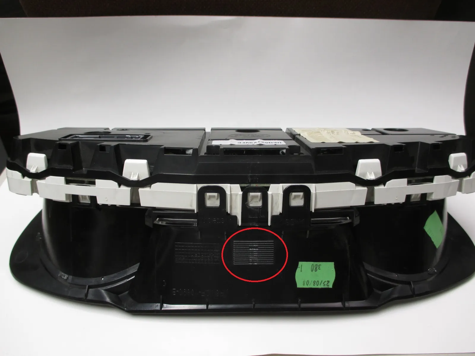

    Ossi: Nicht wichtig, aber komplettierend wäre noch ein Bild vom Armaturenbrett bei ausgebauten Tacho ("das Loch" ;-), wie auch eins von der Höhenverstellung, weil sie erwähnt wird. Wichtig wäre aber noch eins von dieser Haltefeder des Tacho. Du schreibst ja selbst das man den rausfummeln muss. Ist bei mir schon etwas her das ich mal einen ausgebaut hab, daher weiss ich das nicht mehr so genau. Liegt der feste Sitz wirklich nur an der Feder? Kann man die vielleicht mit einem Plastikspatel von oben eindrücken?

  • Wichtig wäre aber noch eins von dieser Haltefeder des Tacho. Du schreibst ja selbst das man den rausfummeln muss. Ist bei mir schon etwas her das ich mal einen ausgebaut hab, daher weiss ich das nicht mehr so genau. Liegt der feste Sitz wirklich nur an der Feder? Kann man die vielleicht mit einem Plastikspatel von oben eindrücken?
    Ich bin da noch Näher dran, hab es ja erst ausgebaut :golly:
    Das Convers hat oben Mittig eine Reihe Rastnasen, diese werden von einer Metallzunge festgehalten, Plastikspatel ist da zu dick
    ich hab dazu ein Metallineal genommen das man oben Mittig einführt und die Metallzunge nach oben drückt.

    bei Tom kann man sehen, dass die Rastnasen schon in Mitleidenschaft gezogen werden, wenn man das öfters macht ohne zu entriegeln, kann es schlimmer werden.
    Außerdem hing die Feder dann auch noch am schwarzen Gehäusedeckel der Rückseite fest. Besser entriegeln das macht vieles einfacher.

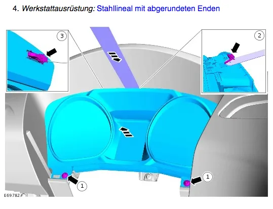

  • Trotz allem Improvisationstalent kann ich für Arbeiten an Verkleidungsteilen nur immer das sehr günstig zu bekommende Plastikdemontagewerkzeug empfehlen. Ich will es mimmer missen! Die paar Euro sind es definitiv wert.
  • Also das Enriegelungswerkzeug was Ford hierfür vorgibt ist in der Tat das von mir erwähnte und auch benutzte Stahllineal.
  • Ernsthaft?! Da hätte ich jetzt eher gedacht das man irgendein teures Spezialdingens von Hazet hernimmt ;) Soviel Kreativität hätte ich denen garnicht zugetraut...
  • Gruß Tom :fahrenlenkrad:
  • Hmm, da muss man schon sehr genau zielen, um die Feder zu treffen. Und dann hat man trotzdem große Chancen, etwas zu verkratzen. Da bleibe ich lieber bei meiner Improvisation :00008359:
