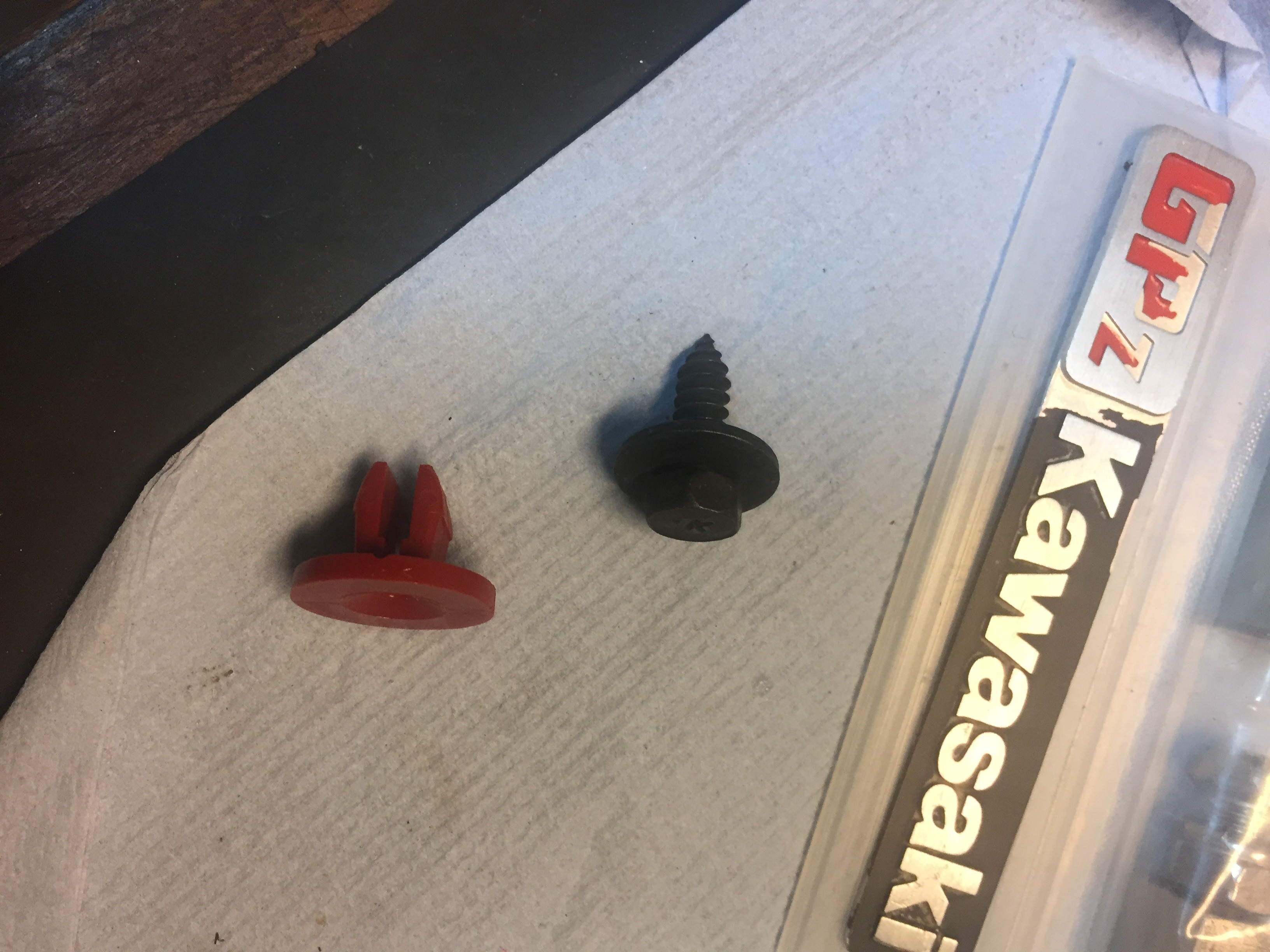

Meinst Du die HS1
hier? -
Meinst Du die HS1
hier?Weiss nicht , bei deinem Link kommt man nur auf die Fahrzeugübersicht
Habe den Link mit 'nem anderen Browser editiert, geht jetzt.
Das ist ja das Problem, vom Prinzip her müssten die das sein, sind es aber nicht.

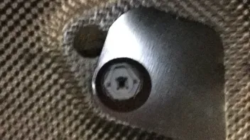

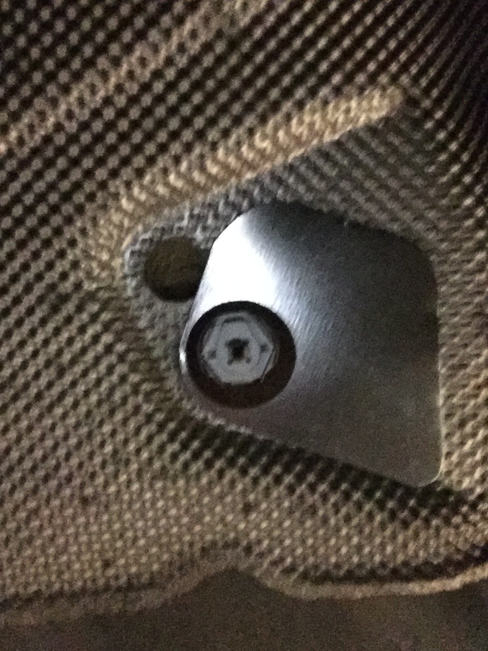

Die hab ich mir mitbringen lassen, aber bei mir sieht das ganze anders aus.ich mach mal Fotos bin in 5 Minuten wieder da
Und die Schraube findet in dem grauen Plastikdübel Deines letzten Fotos keinen Halt?

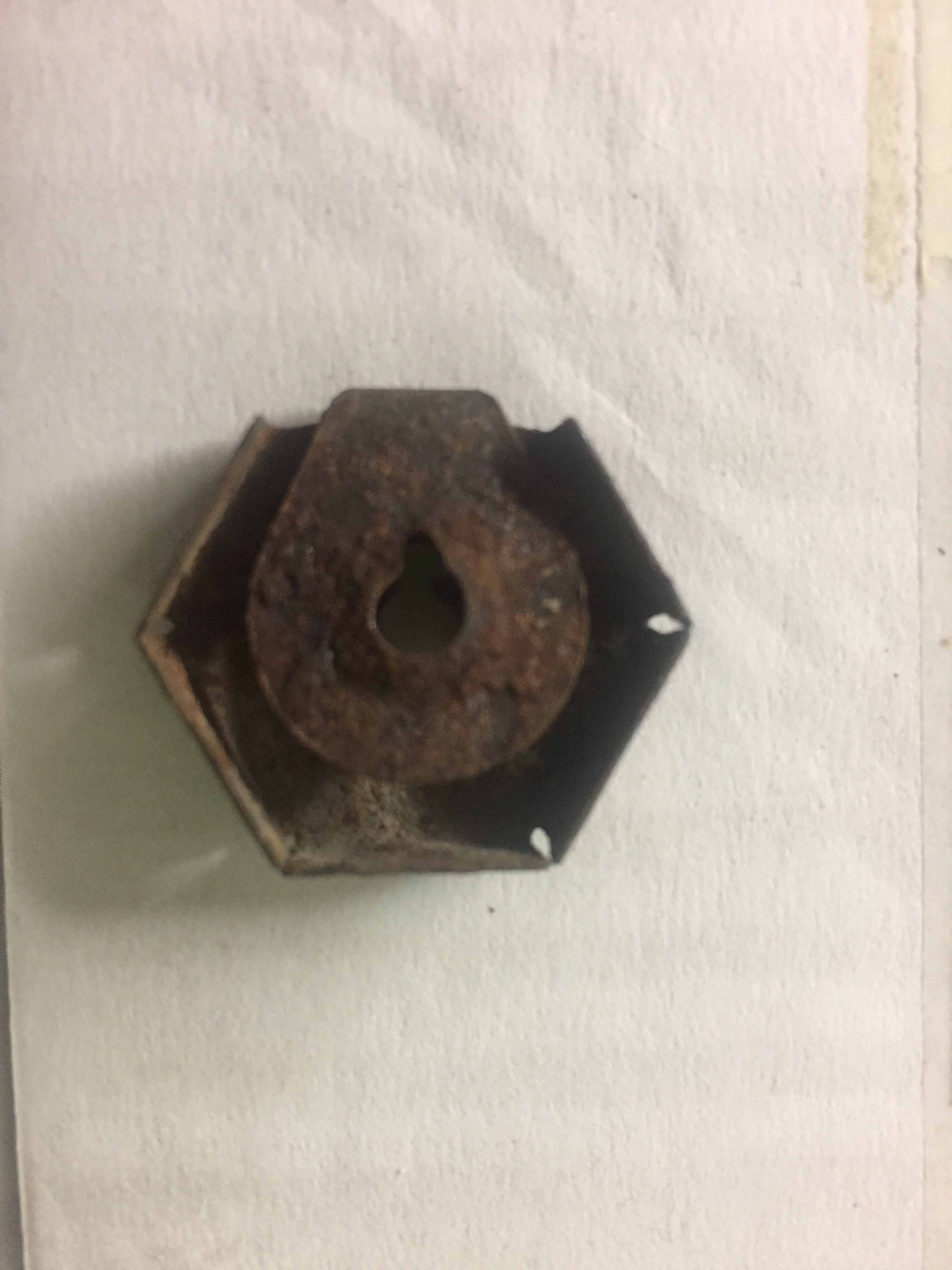

Das ist kein Plastikdübel , das ist eine unverrostete Blechmutter wie auf dem ersten Bild.
Der Aufbau ist bei mit anders , da gibt es keinen Plastikdübel.
Bei mir sind direkt am Unterboden Gewindestifte aufgeschweisst.
Da schiebt sich zuerst das Hitzeschutzblech drüber , dann eine Grosse U-Scheibe
und zur Sicherung wird dann die Blechmutter da drauf gedreht die hat SW24. -

Dann da ein Loch bohren, so dass der rote Plastikdübel rein passt und Du die HS1 verwenden kannst. -

Nein der ist noch da , aber die Blechmuttern sind ausgelutscht.

Ah, diese Mutter ist die HN1 aus dem ersten Link, Teile-Nr. 1552487:
http://www.google.de/search?q=ford+1552487 -
Naja, sah in etwa so aus: http://www.ebay.de/itm/like/191516663291?chn=ps&dispItem=1
Ah, es ist die HN1 aus dem ersten Link:
google.de/search?q=ford+1552487Offenbar ist sie das , die habe ich gar nicht näher in betracht gezogen, da der Gewindestift
Max. M4 ist und die hier als M8 gekennzeichnet ist.
Aber nach den Bildern ist Sie das .Danke schön.
