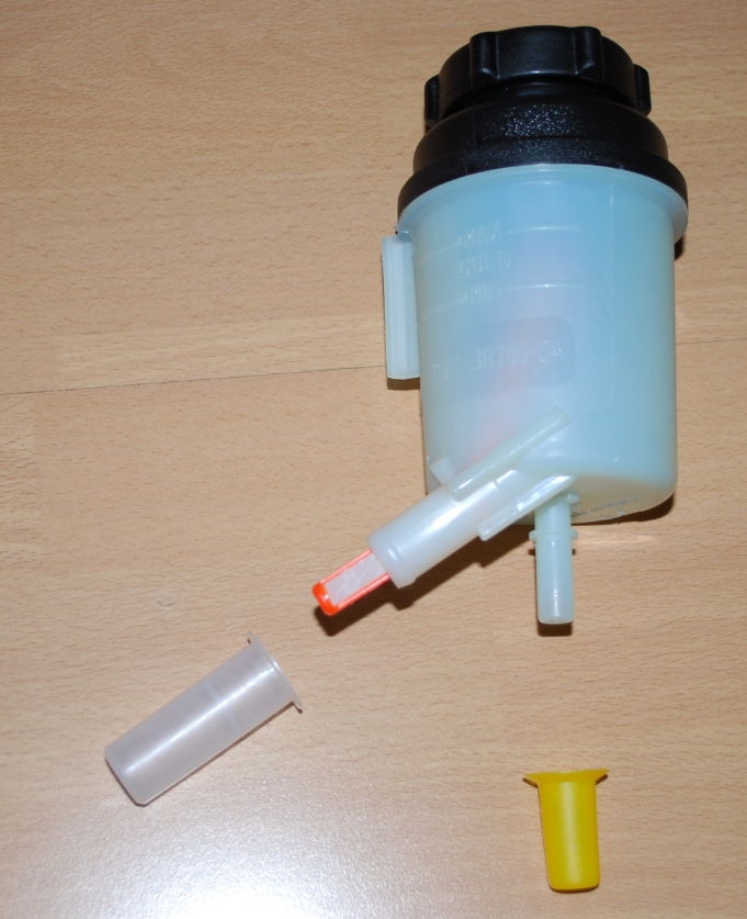

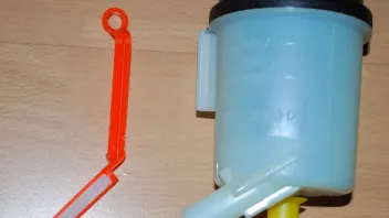

Gab es da nicht auch mal eine TSI mit einem geänderten Vorratsbehälter? Irgend was mit dem Sieb?
Ja, das Sieb wurde entfernt.

Also ein kurzes Update. Der Behälter bzw. das Sieb war definitiv verstopft. Also Sieb rausgebrochen und ohne getestet. Die Pumpe pumpt super allerdings brauche ich einen neuen Behälter, da der Gegendruck vom Filter fehlt und das Öl rausdrückt. Auf dem Filter waren keine Späne nur schwarzer dreck und roter dreck (vermutlich von einer Dichtung)

Leute, was ihr meint ist die TSI Nr.17-2050 und die spricht explizit davon, dass sie nicht auf den 2.5T anzuwenden ist. Da ist auch nicht die Rede davon, dass der Einsatz rausgebrochen sondern einfach entnommen wird und zwar, nachdem das Öl gespült wurde.

und wenn der Behälter dann neu kommt wird eigentlich einmal laufen gelassen und dann das Sieb mit dem Plastik einfach rausgezogen und fertig das ist ja keine Wissenschaft.wenn man es genau nimmt ist es mit hin und her lenken eigentlich nicht getan sondern es wird mit der Pumpe entlüftet und bisschen mit Unterdruck beaufschlagt am Behälter selbst.. das geht eigentlich ganz gut und funktioniert auch sehr gut.
Immer schön wenn man ne TSI zitieren kann ... nur die Welt der Praxis ist dann doch wieder ne andere
Immer schön, wenn der Praktiker schwafelt, aber das Problem gar nicht erfasst hat: Man hat dem TE hier geraten, das Sieb aus dem Behälter zu nehmen, was bei dem 2.5T nicht geht (oder eben nur mit rausbrechen). Genau das ist ja in der TSI beschrieben und die wurde von mir bewusst genannt, um direkt jeden Zweifel zu beseitigen ("Bei meinem kann man das aber ganz einfach rausnehmen..."). Das Sieb im Behälter war verstopft und darum konnte die Pumpe das Öl nicht ansaugen. Da kannst du dann nix mit Pumpe oder Unterdruck entlüften. Den Aufsatz dafür dürften sowieso die wenigsten Hobbyschrauber haben.
