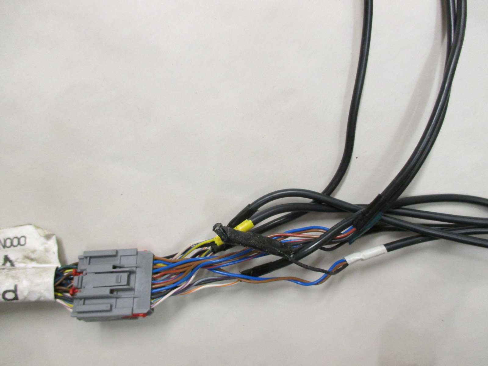

Daran könnte Porschi sich orientieren. Was mir halt nur an den Fotos auffällt ist, das dort keine geschirmten Kabel zu sehen sein, nur Einzeladern. Ganz anders als bei dem Stecker auf meinen Fotos, die übrigens aus einem vFL Kabelbaum stammen.
Ich meine mich zu erinnern das ab einem bestimmten Baujahr (2008 rum?) der S&C-Stecker immer vorhanden ist, nur ggf. eingewickelt.Welche Funktionsvarianten gibts von den Modulen? Nur BT-FSE, BT-Musik, Sprachsteuerung und dann noch eine mit zusätzlichem USB?! Zumindest gibt es zwei Platinenlayouts und bei einem fehlt der USB-Chip. Wobei beide einen USB-Port haben, nur eben das bei der Variante ohne USB-Musik (MP3) dieser wohl nur für Updates des Moduls genutzt werden. Ich mein aber das es auch was mit der BT-Musik (A2DP) gab... das Audiozeugs ist echt verwirrend vielschichtig.
Das ist normal. Es gibt in dem Sinne in den Haupt-Zuleitungen bzw -Kabelbäumen zum Radio/Navi oder zum Modul keine "geschirmten" Sprich mit irgendeinem metallischen Mantel umwickelten Kabel oder Einzeladern.

Aber klar gibts da geschirmte Leitungen im Kabelbaum. Hab genug davon zerlegt
Hier z.B. sowohl im Loop-Adapter als auch im Kabelbaum zum Radio (Quadlock) davor gut zu erkennen:Vielen Dank für den Hinweis im Wiki, hab ich korrigiert! Ist wie gesagt noch sehr wild und loose was da steht. Gern machen wir das zusammen hübsch
Hi,
Was soll ich jetzt am Besten machen, ein neues Modul ausprobieren, Kabelbaum anpassen oder in der CCC eine andere Anpassung auswählen ?
Danke für die Aufklärung. Wieder was dazu gelernt.Auf dem Foto sind das den Farben nach die Kabel für AUX und Micro.
