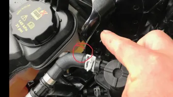

  • Mal eine Frage in die Runde. Mir fehlt immer mal ein bisschen Kühlmittel und kann nicht ganz den Grund finden. Zeigt ja dann immer Motorstörung an im Display. Jetzt ist mir beim auffüllen aufgefallen das der Behälter in der rechten hinteren unteren Ecke ein Loch hat und wenn zuviel Wasser im Behälter ist läufts da raus. Ist das ein gewollter Überlauf oder ist das ein Defekt.

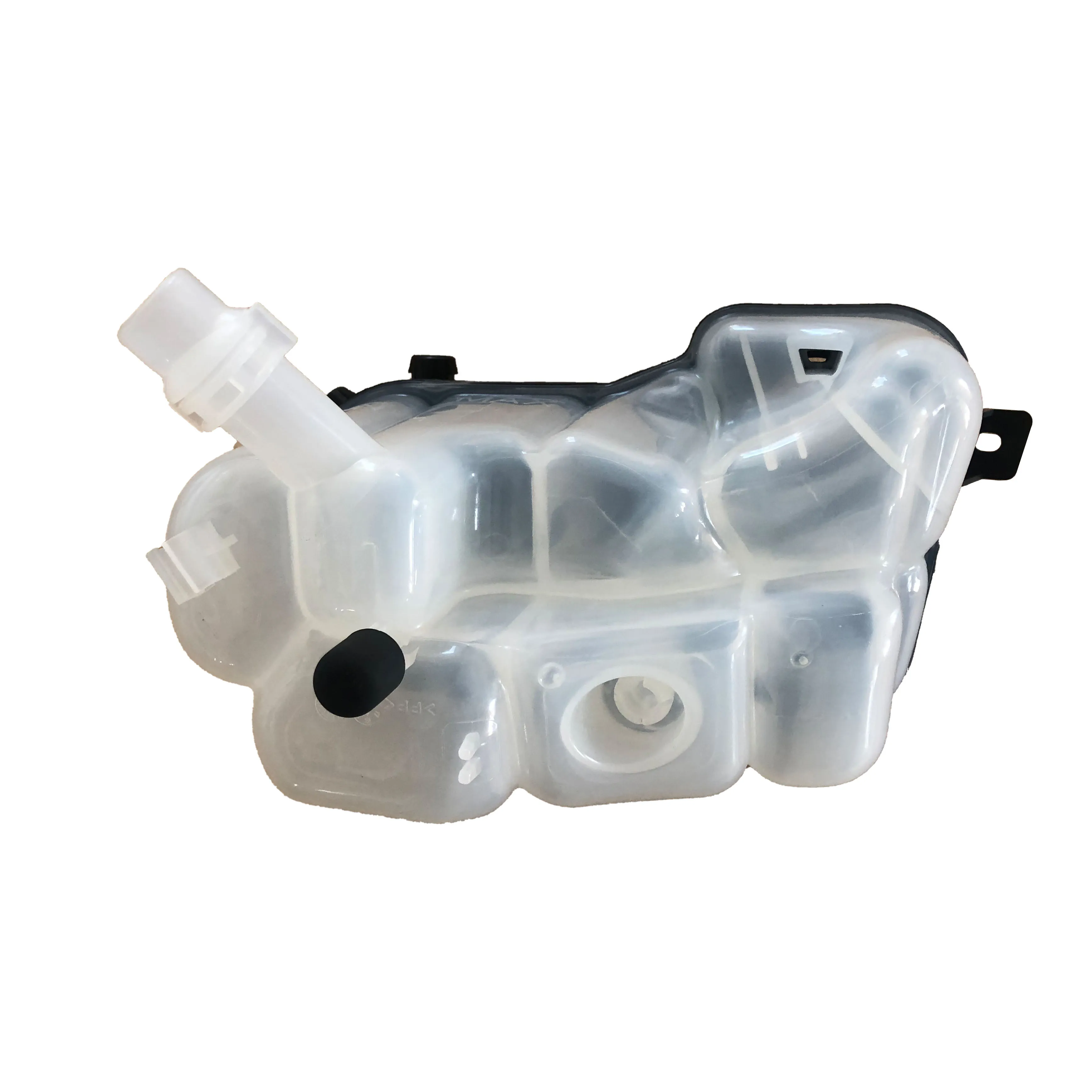

  • Das ist ja das eigenartige, wir sprechen nicht vom Deckel. Hinten unten rechts wenn du davor stehst. Hab mal ein altes Foto genommen.
  • Ich schau mir das Teil morgen genauer an. Wurde im September 2018 erst verbaut! Wenn ich nämlich über Max einfülle läufts glaube ich da raus, wo ich bei deinem Bild eingekreist habe. Ging bei meinem Foto schlecht zu zeigen. Das Kühlmittel steht dann auf dem Radkasten im Motorraum
  • Genau das ist ja der besagte Überlauf. Der lässt das dann bei Bedarf über das Ventil im Deckel über eben diesen Auslauf raus.

    Das was du auf dein Bild ,, Rot - Eingekreist " hast ist der Überlauf vom Behälter.
