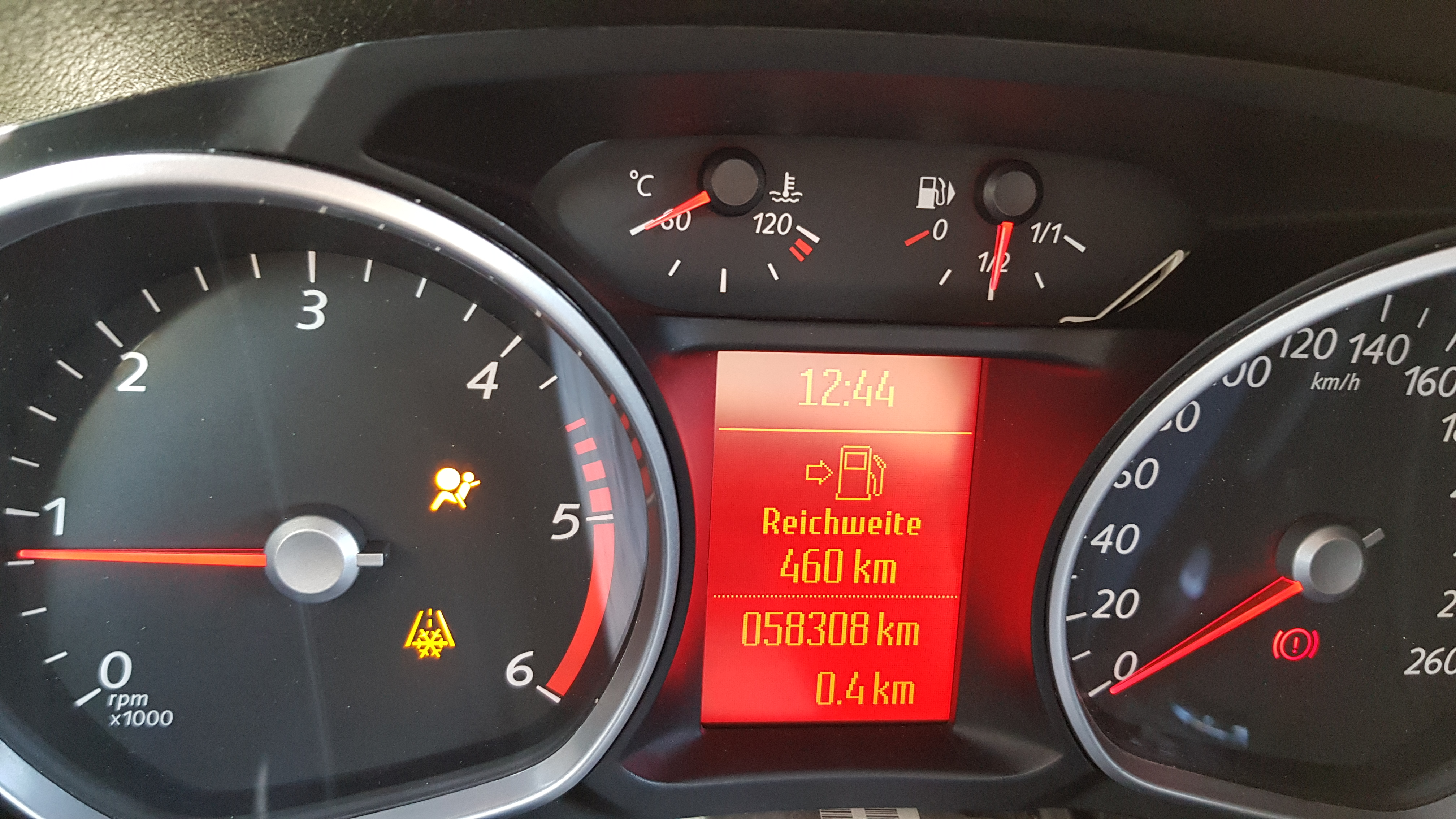

    da mein Converse+ defekt ist (ca. ein Drittel der Display zeigt keine Elemente, Hintergrundbeleuchtung ist OK) statt Converse+ (neuer Converse+ ist für mich zu teuer, auch die Reparatur würde bei 250€ liegen ) möchte ich "normales" Tacho (mit großen LCD Display, dieser habe ich gerade zur Hand) einbauen. Der normale Tacho mit dem großen LCD Display reicht mir vollkommen, da ich als Radio ein Android Gerät benutze, und auf dem Converse+ Display "herrschte" gähnende Leere (nur "Bordcomputer" und "Einstellungen" werden angezeigt).
    Nach dem Einbau funktioniert mit dem "normalem" Tacho alles super, nur die Airbag LED leuchtet dauerhaft. || Was kann man tun, um dieses Problem zu beheben? Kann man dieses Problem beheben, oder muss ich mir doch Converse+ besorgen? Muss irgendwelche Update installiert werden? ?(

  • Hast du die CarConfig entsprechend angepasst ?
  • Hast dein alten Tacho noch, oder ist der schon in der Tonne?
  • Wenn Du den Tacho noch nicht entsorgt hast könnte ich mir den unverbindlich mal anschauen ob ich ihn wieder flott bekomme.
    Das andere IPC muss, wie digdog sagt, in der CCC geändert werden. Zuden sollte die "Liga" passen, also vFL oder FL.
  • Danke für der Tip mit CarConfig. Kann ich diese Änderung mit FORScan tun?
  • Ich benutze für Änderungen der CarConfig ELMconfig.
  • FORscan kann das, aber relativ kompliziert. Auch ich würde ELMConfig empfehlen.
  • Die leuchtende Airbaglampe tritt bei FL IPCs (Kombiinstrumenten) im vFL auf und kann nur mittels Software-Patch gelöst werden. Dieser ist nur für das Convers+ verfügbar.

  • Du musst ein tacho kaufen welches für dein Baujahr passt, also zwischen 2007 und Mitte 2010.
