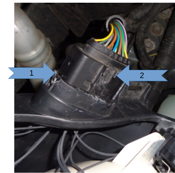

  • Hallo Forumler,
    hatte leider kein Glück - siehe Bild, - die beschissene Plastik geht gleich zum Teufel:
    [Blockierte Grafik: C:%5C]
    Position 1: Hier kann man mit dem Schraubenzieher rein - drücken, drehen - nützt nix, Plastik wird nur aufgweitet, Stecker sitzt.
    Position2: Hier ist das obere Teil schon weggebrochen - Nase / Führung - Schraubenzieher wo noch rein? Der Stecker geht trotzdem nicht ab!
    Hat noch jemand eine Idee?
    Sonst breche ich den Dreck einfach auseinander und klebe es später wieder zusammen!
    Danke und Gruß
    Ecobooster
  • Was kann denn da so fest sitzen? Die doofe Gummidichtung doch nicht... vielleicht sind die Kontakte aneinander korrodiert?
    Caramba von hinten rein zu sprühen ist vermutlich ein doofer Plan. Zum einen könnte das in den Scheinwerferchrom laufen, zum anderen sitzen in den Pins ebenfalls Gummidichtungen.

  • Das Problem ist, nicht die Nasen brechen weg, sondern nur die Hebel, um sie zu lösen. Hab ich auch auf beiden Seiten, bekomme die Stecker auch nicht ab und die Hebel sind weg. Wie Ossi die Nasen abbrechen konnte, ist mir ein Rätsel....ich komm da nicht rein weil die unter dem Stecker sind und der geht nicht ab. Mit Gewalt trau ich mich nicht.
  • Den meine ich auch. Nur den Hebel. Das was er auf dem Bild zeigt auf Position 1 verstehe ich eh nicht. So fest saß der Stecker nie das ich da mit dem Schraubendreher ran mußte.
