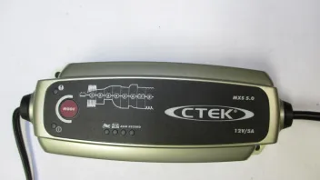

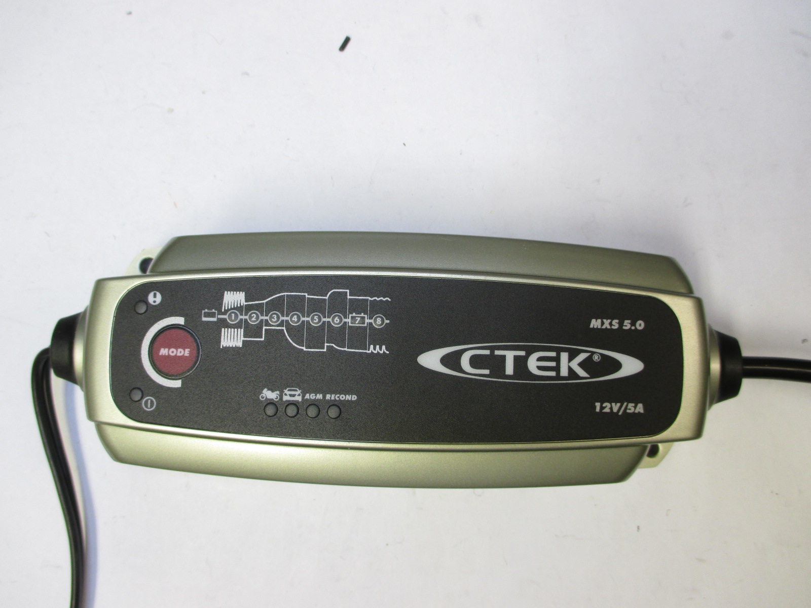

Ich habe so ein Ladegerät und bin eigentlich damit sehr zufrieden. Kürzlich wollte ich mal wieder einen anderen Modus als den normalen Lademodus ("Auto"-Symbol) benutzen, nämlich die "Recond" Funktion. Dabei hab ich festgestellt das ich nicht mehr umschalten kann. Laut Anleitung und meinem Gedächtnis (habs aber wirklich nur ein zweimal bisher gemacht) müsste sich beim drücken der Mode-Taste am Gerät auch die LED für den Lademodus ändern.
Bei mir passiert da aber nüscht. Habs mit und ohne angeschlossener Batterie versucht.
Frage zum Ladegerät CTEK MXS 5.0

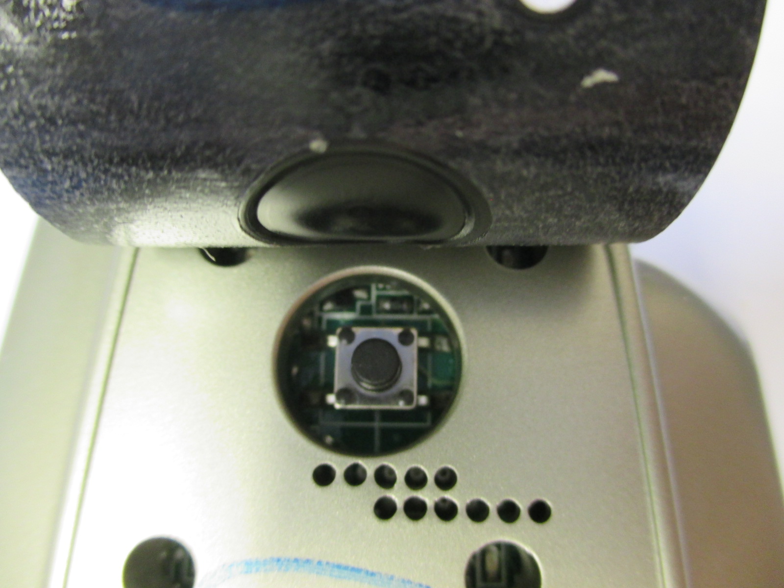

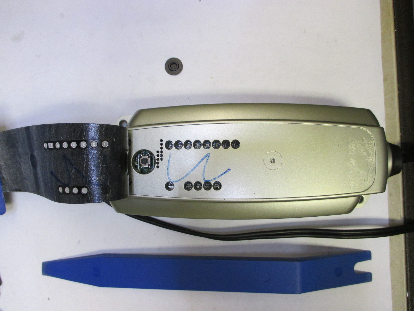

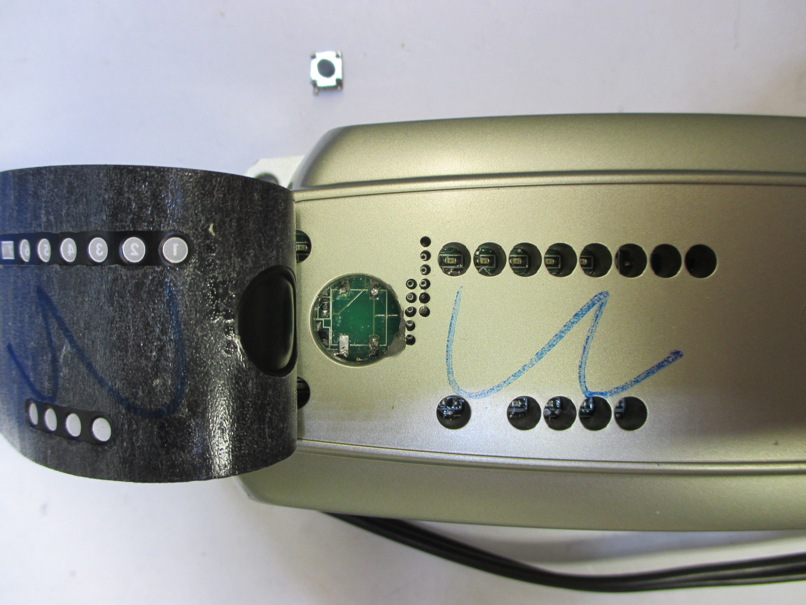

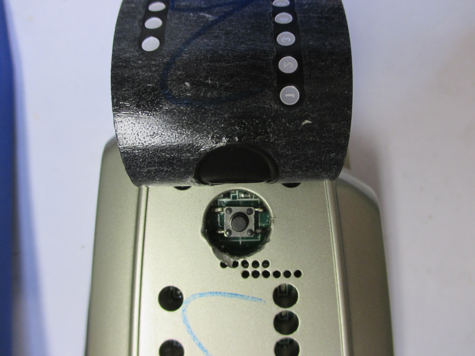

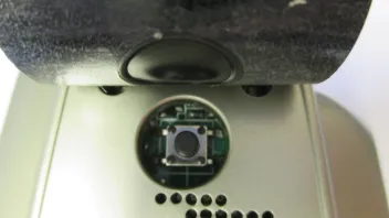

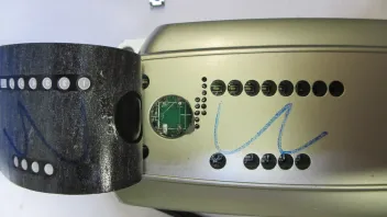

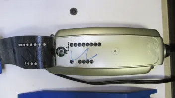

Das fiese beim MXS 5.0 im Vergleich zu den anderen aus dem Mikrocontroller-Forum ist, das hier scheinbar das Gehäuse IP65-Sicher verklebt statt verschraubt wurde. Ich konnte jedenfalls keine Schraube ausmachen, auch nicht unter der Folie. Als ich die aber eh ab hatte (vorher schön warm gemacht damit es keine Falten wirft) konnte ich Zugang zum Taster erlangen. Meßgerät dran, tatsächlich kein Durchgang beim betätigen. Dann entschloß ich mich zu einer Endoskopischen Behandlung, hab den Taster ringsrum abgezwickt, dann die Reste rausgelötet und nen neuen rein (hatte zufällig sowas da und ja, der ist auch anders als bei den anderen MXS Versionen, echter 0815-Taster), feddisch.Schon kann ich wieder ganz normal und einfach umschalten. Prima!
P.S.: Ja, da hab ich mit dem Lötkolben etwas geschmurgelt am Rand vom Tasterloch. Aber hej, hab schon die kleinste Spitze genommen, aber mit Kolben und Saugpumpe da rein, das ist echt was für Doktoren und ich bin nur Techniker
