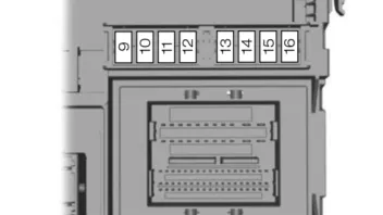

Wo ist bitte die Sicherung für das FX?
Danke -

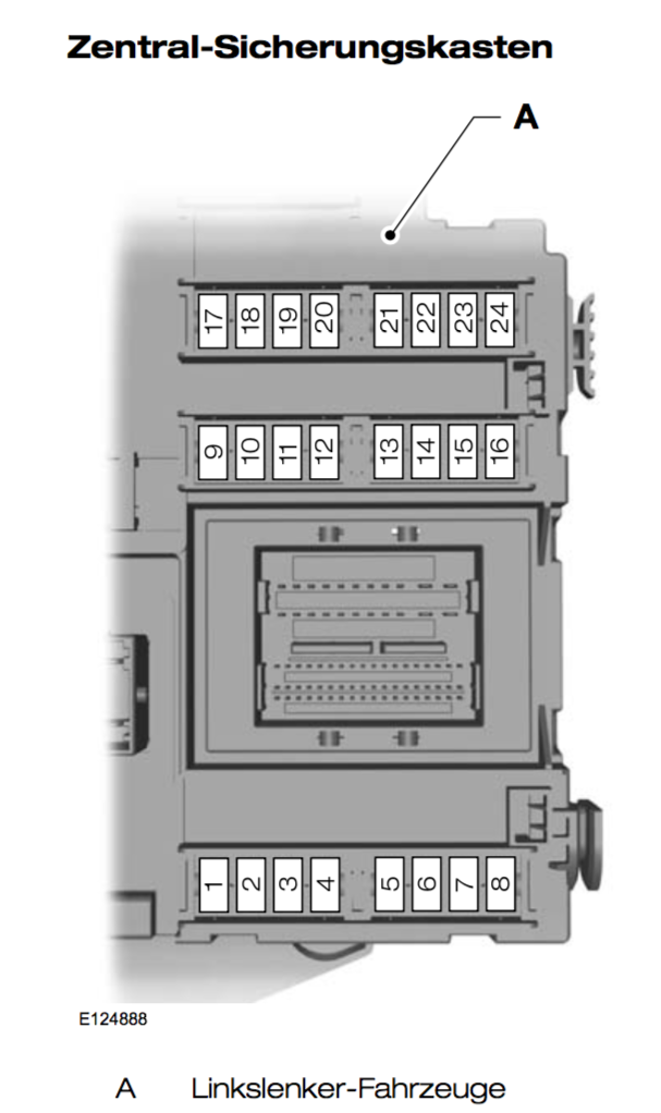

Das ist die Nr. 6 im Kasten unterm Handschuhfach. Ist ne 15 A Sicherung.
Nein, die Sitzt im Motorraum. F43 glaube ich. Die unterm Handschuhfach ist nur für die Versorgungsspannung für den Radiocode.

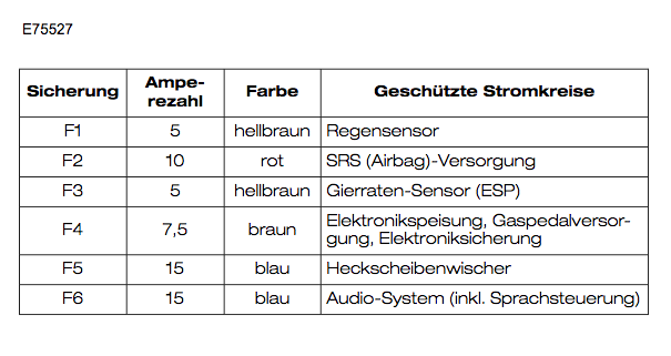

Äh Spike, beim Fl wärs so, ja. Aber er hat einen 2008er. Und da ist es die 6 im BCM

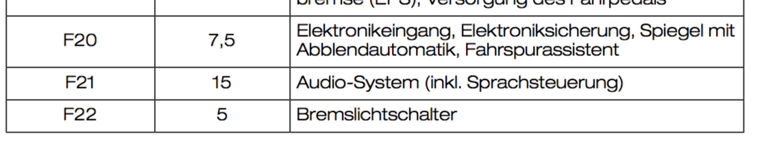

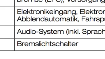

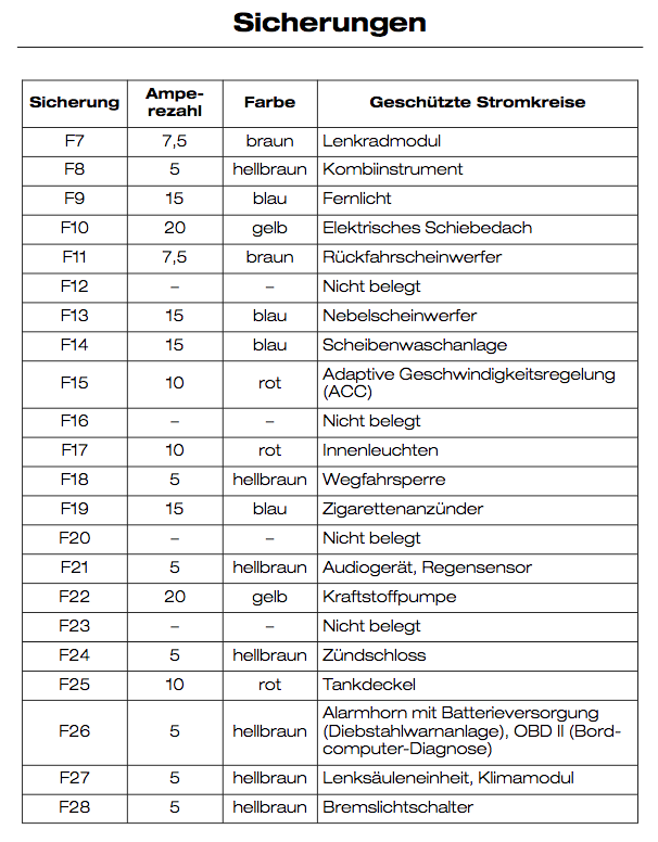

Ich will auch noch mal , ich sag mal die F21 im Kasten unter dem Handschuhfach
Recht haste, digdog, beim FL ist es in allen Radiokonstellationen die F21 im BCM. Im vFL ist es die F6 im BCM.

Dazu sei noch gesagt
Och, da gibts noch mehr dazu zu sagen

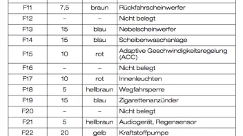

Um mal beim vFl zu bleiben: Ford hat ja bekanntlich im Laufe der Baujahre manche Kabelbäume geändert.

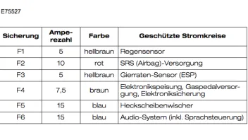

digdog: Die Bed.-Anl. zB. deines Mondeos ist mit Sicherheit von Stand der Drucklegung Ende 2007. Da hat die Sicherung Nr. 21 im BCM-Kasten im vFl in der Tat noch eine Rolle für das Radio/Navi gespielt. Ab Mitte 2008, Mai oder Juni glaube ich, gabs schon wieder eine aktualisierte Anl. Da ist die F 21 in besagtem Si.-Kasten wieder anders belegt
und hatte mit dem Audiosystem nix mehr zu tun. Ab da hat es ausgereicht die F 6 zu ziehen um Radio/Navi und falls vorhanden auch das BT-Modul zwecks eines Resets stromlos zu machenFür sead kommts also nur drauf an wann genau in 2008 sein Mondeo gebaut wurde. Dann sieht er ja ob er nur die F 6 oder auch noch die F 21 entfernen muss.

Ich habe beide Planvarianten vom vFL hier, aber da finde ich ausschliesslich F6.
Beim FL ist es definitiv nur F21. Warum auch immer in der BA noch eine F43 im Motorraumkasten verzeichnet ist. -

Doch das war über den gesamten Bauzeitraum vom Facelift die F43 im Motorraum. Wohlgemerkt nur die Betriebsstromversorgung. Memorystrom ist F21 im BCM-Kasten.
