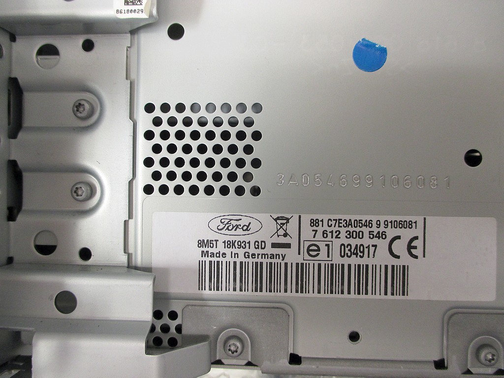

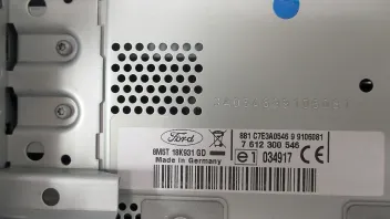

  • Kann es sein, dass ich beim NaviRadio keinen Code habe? Finde zumindest keinen...
  • Im MK4 hatten alle Werksnavis und Radios einen Radiocode.
    Mist, dann hab ich den wohl vom Händler nicht bekommen... :-/
    Wo bekomm ich nen neuen her bzw. wie geht es und was kostet das?
  • Bei jedem Radio gibt es eine Codekarte im Checkkartenformat. Manchmal steckt die zusammen mit den Handbüchern in der Mappe im Fahrzeug.
    Ansonsten gibts da zwei Möglichkeiten:
    1. bei Ebay schauen, da bieten einige Codehändler sowas ab 5,- € an. Mitunter gibts den dann sofort per Mail.
    2. mit die Seriennummer und Modell (am besten Foto vom seitlichen Aufkleber am Radio) mitteilen und ich besorg Dir den Code für Wumpe. Kann nur 1-2 Tage dauern.

  • (am besten Foto vom seitlichen Aufkleber am Radio) mitteilen und ich besorg Dir den Code für Wumpe. Kann nur 1-2 Tage dauern.
    Danke für das Angebot!! Was meinst du mit seitlich am Radio? Muss ich ja ausbauen oder?
    Und ja, alles andere funktioniert (Heizung konnte ich bisher nicht testen), BLIS, Blinker, Verstellen, Leuchte, geht alles.
    Das mit dem alten Spiegel ist ne gute Idee. Werde ich mal testen. Im Moment sind die Sicherungen seit 25Min draußen. Werd die gleich mal wieder rein machen und schauen obs geht.
  • uss ich ja ausbauen oder?
    Um an die Seriennr. zu kommen musst du das ausbauen, ja, Die Nr steht neben anderen Angaben auf einem der Aufkleber auf dem Gerätegehäuse.
