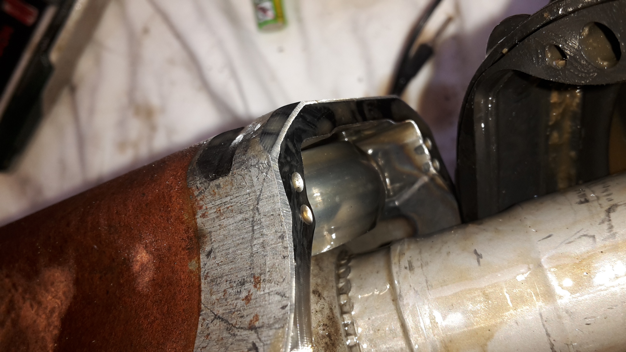

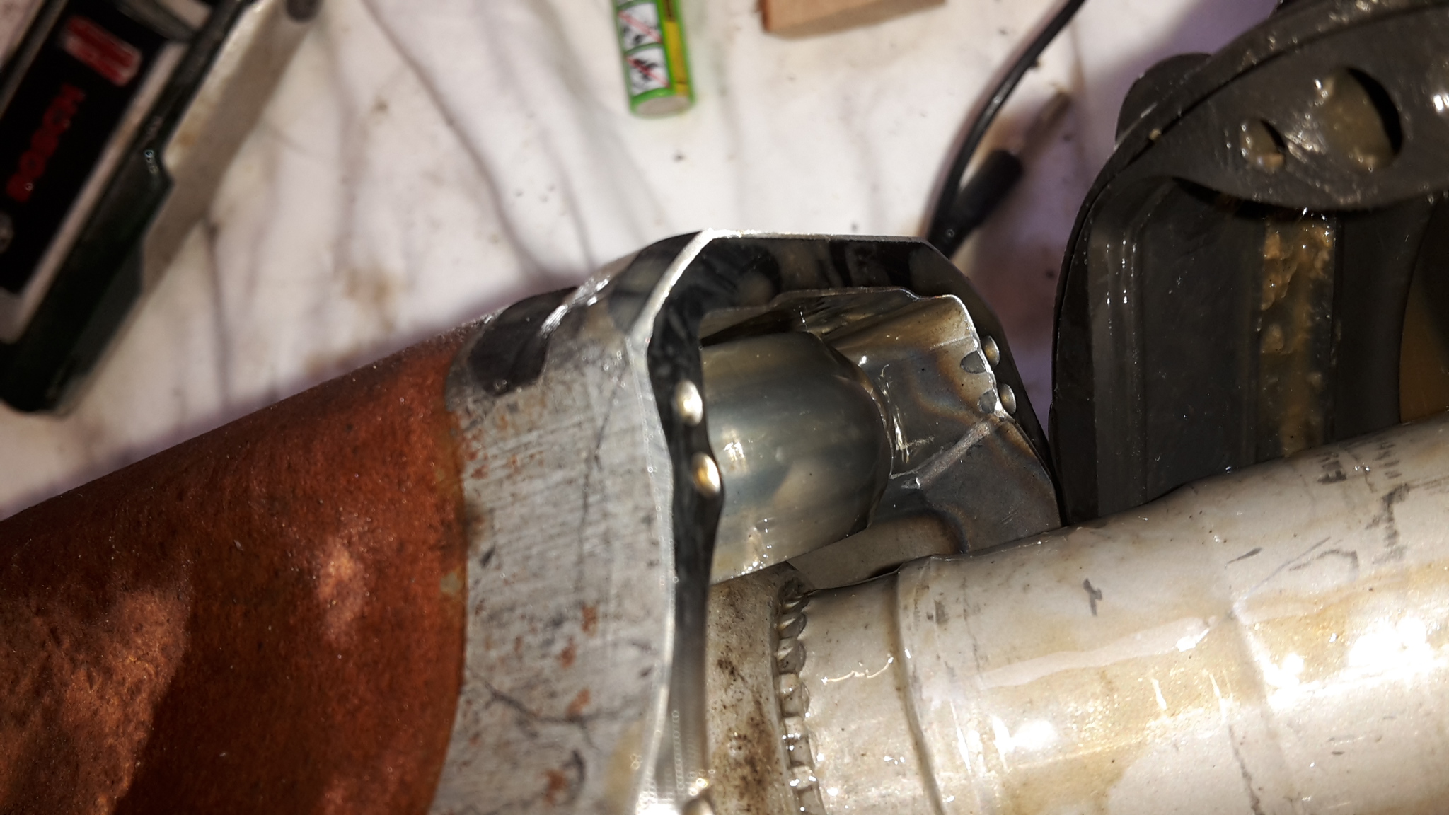

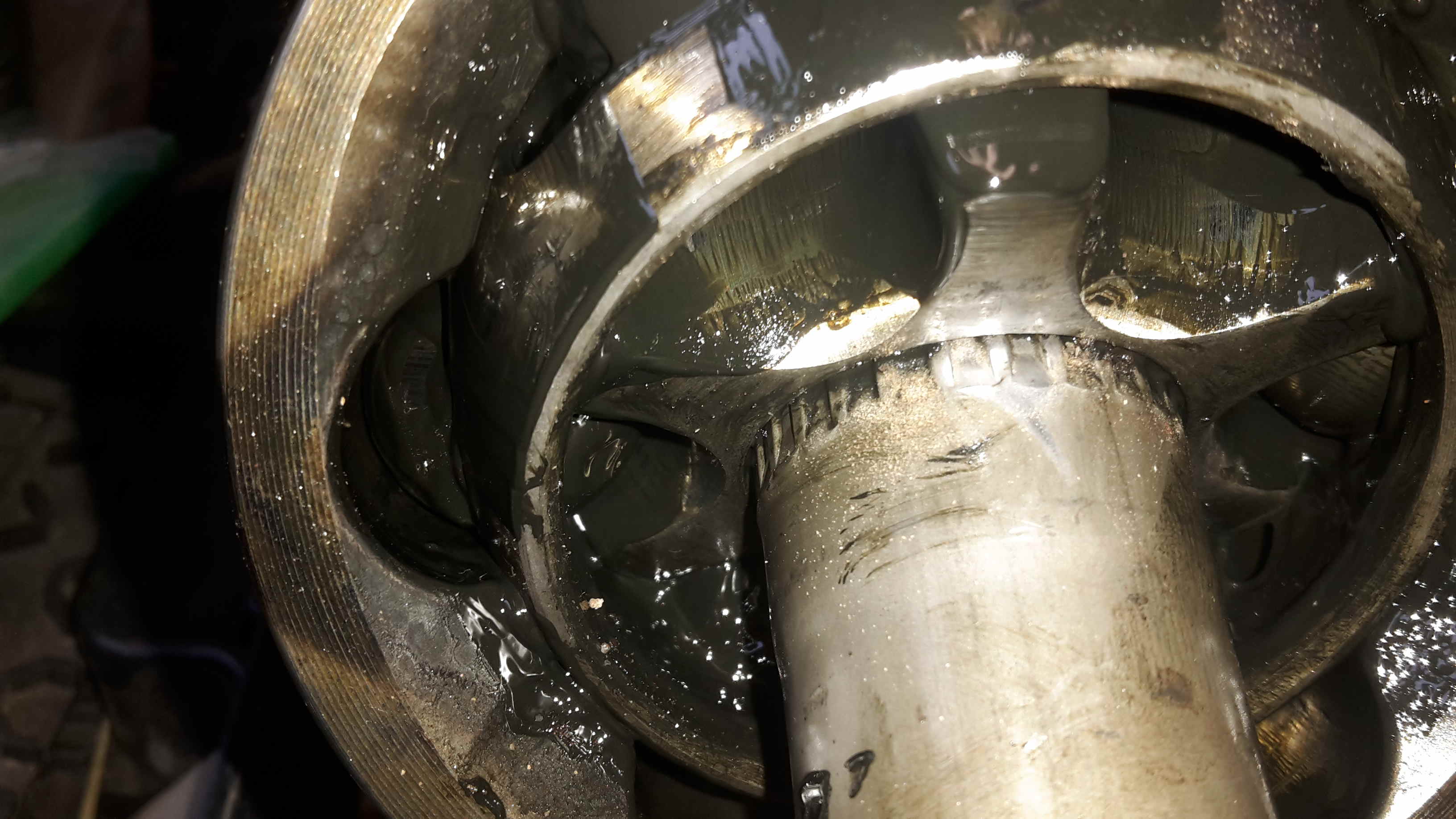

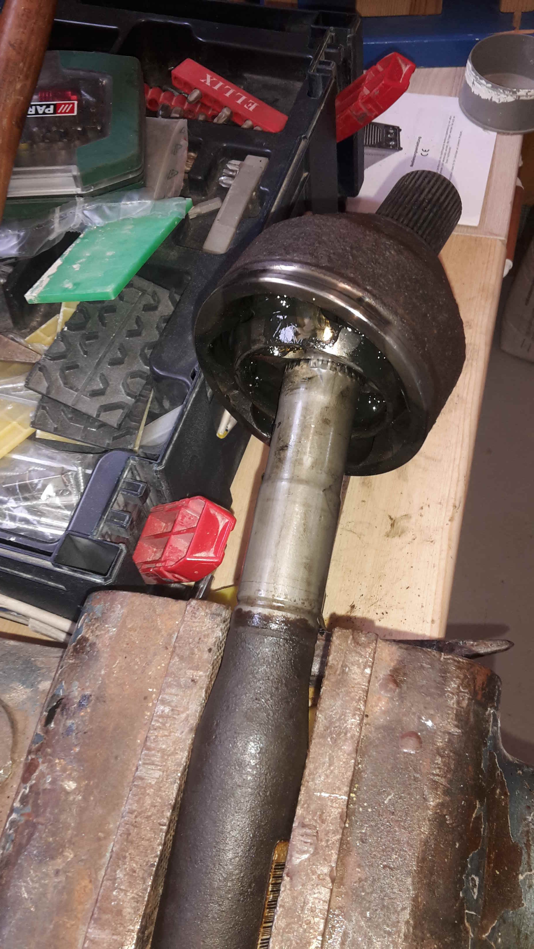

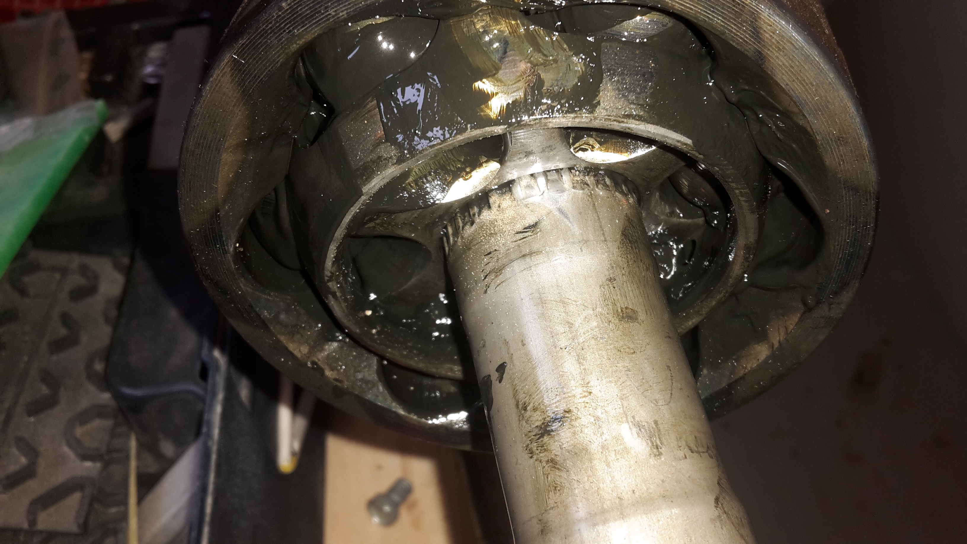

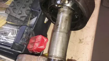

    Bin auch grad dabei die Achsmanschetten auf der rechten Seite zu wechseln. Allerdings hänge ich jetzt grad.
    Hab Original Achsmanschetten von Ford bestellt, dann die Antriebswelle ausgebaucht. Leider krieg ich das Antriebsgelenk nicht runter um die Manschette auf zu ziehen. Beim alten MK3 war da ein Sicherungsricht, welchen man aufdrucken musste. Dort gings einfach. Hier verzweifel ich langsam. Hab mal Bilder angehängt.

  • Mit welcher Art Werkzeug hast Du es denn bisher versucht? Hast Du keinen speziellen Abzieher dafür?

  • Wenn man die Manschette aufmacht kann man es doch einfach auseinander ziehen, oder?
    Dann lachen dich auf der Seite mit der Manschette diese drei Rollen an , die kann man runter hebeln.
    Dann sollte vorne noch ein Sicherungsring auf dem Wellenstumpf sitzen, der muss runter . anschliesend
    den Träger für die drei Rollen Abziehen.
    Das sollte es dann gewesen sein.

  • Das sollte nicht nötig sein, hast mal die Welle eingespannt und mal mit einem Ruck dran gezogen ?
  • Mit nem kräftigen Ruck rausziehen, dann ist das Tripodegelenk mit einem Ring gesichert.
    Mehr ist es nicht, hatte das vor 2 Jahren mal.
  • So geschafft. Alles wieder zusammen gebaut. Funktioniert!
    Danke an digdog für die großartige Hilfe. 100 Daumen hoch.
