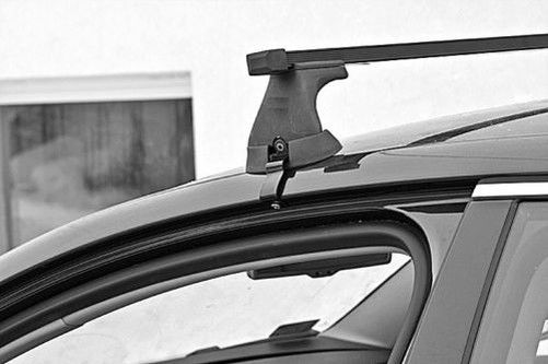

  • Hat jemand von euch zufällig einen Link oder einen Scan von der original Bedienungsanleitung des Ford Dachträgers
    Diese mein ich: ( Bild aus Netz)
    [Blockierte Grafik: https://i.ebayimg.com/00/s/MTAyNFg1Nzk=/z/Wh4AAOSw7eFZwB~f/%24_72.JPG]
    Bzw kann mir jemand den Abstand nennen zwischen den Streben, zwecks Dachbox ausleihen.

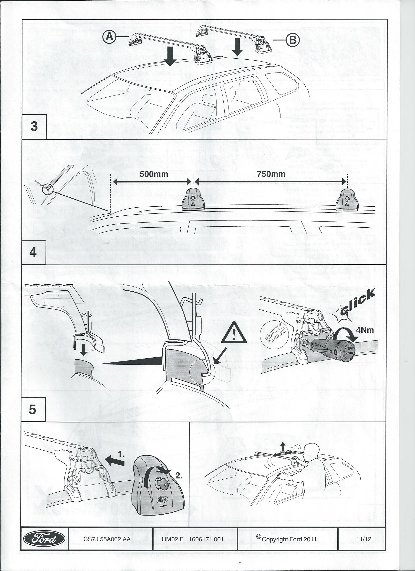

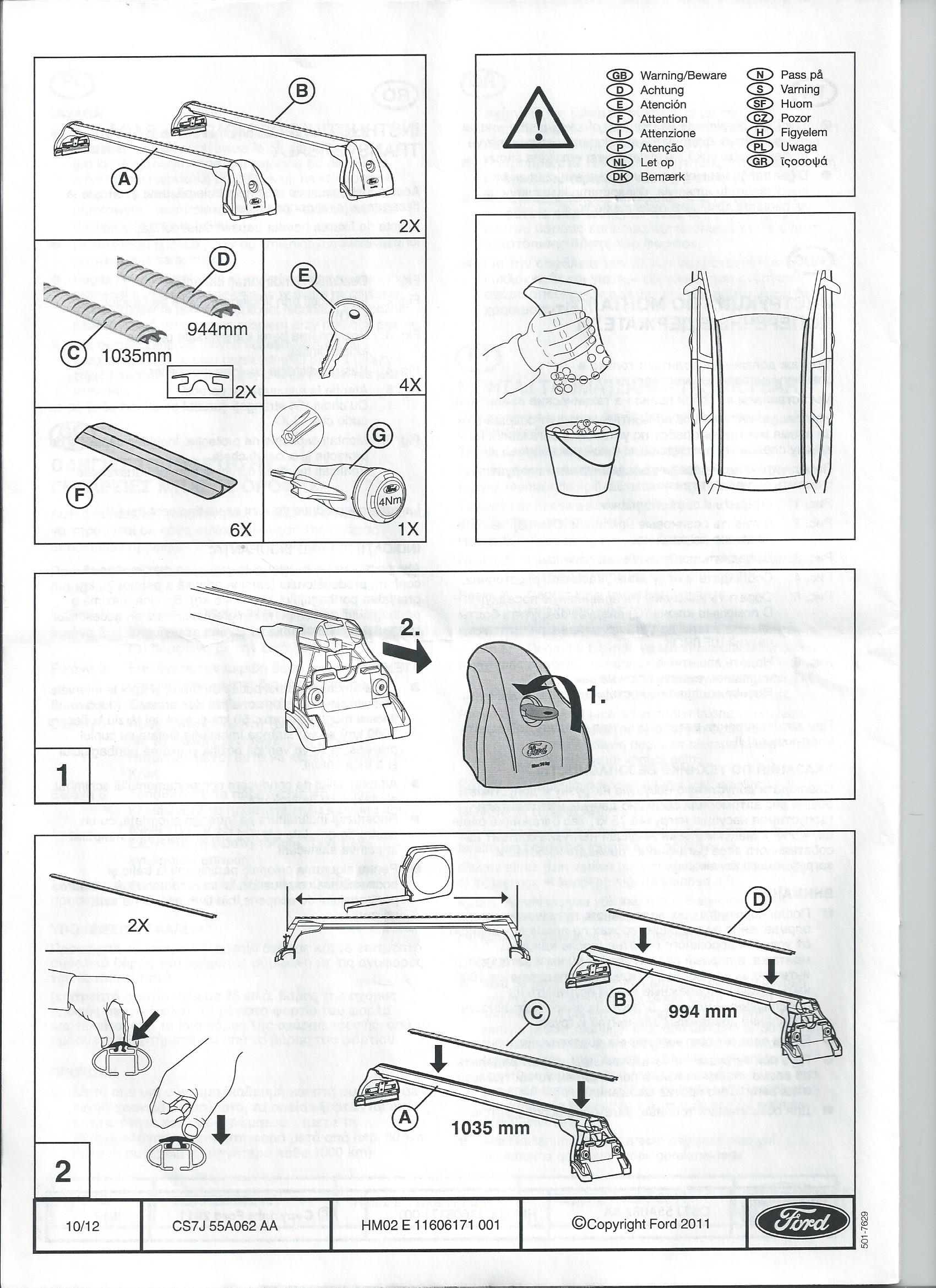

  • Also - eigentlich bin ich gleich zweimal ahnungslos: habe weder Fließheck noch Dachbox. Aber nutze schon zwei verschiedene Dachträger auf der integrierten Reling.
    Die Anleitung für den Kombi sieht so aus- siehe Bildchen:
    Die Träger sind Thule-Derivate. Schau mal dort im I-Net.

    Da du ja nu glücklicher Besitzer der Träger-Anleitung bist: wenn dieser wie auf den Bildchen nach den Gewindebohrungen oberhalb der Türen verlangt:
    denn kannste messen ohne Träger und ohne Dachbox.
    Beim Kombi gibts die auch, da sinds 80 cm, wahrscheinlich für die komplett relingfreien Ausführungen gedacht.
    Muss ja bei Limo/Flh nicht das selbe Maß sein - jetzt du!
  • So Mitte Träger 76,5cm. Falls mal jemand diese Info brauch ;)
