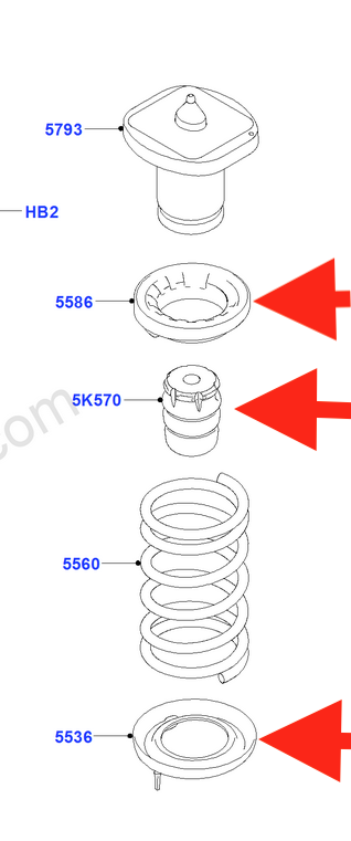

    Ich vermute das es irgendwo aus dem Bereich der Feder kommt. Daher jetzt meine Frage was gehört alles zusammen? Unter der Feder sitzt der Querlenker ? Mit einer Gummiauflage drin. Und oben über der Feder?

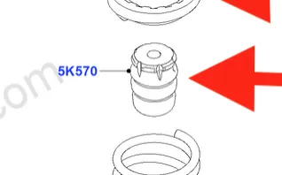

    Denke das einer der Dämpfungsgummis zwischen Feder und Aufnahmeteller durch ist. Nur welche sind das?
  • Das sind die Gummis
  • Super, Danke.
    Hast du mir vielleicht noch eine Bezeichnung oder Ersatzteilnummer? ?(
  • Gummunterlage oben : FINIS 1521249
    Stossfänger : kommt aufs Fahrwerk und die Fahrzeugausstattung an
    Gummiunterlage unten : FINIS 1513933

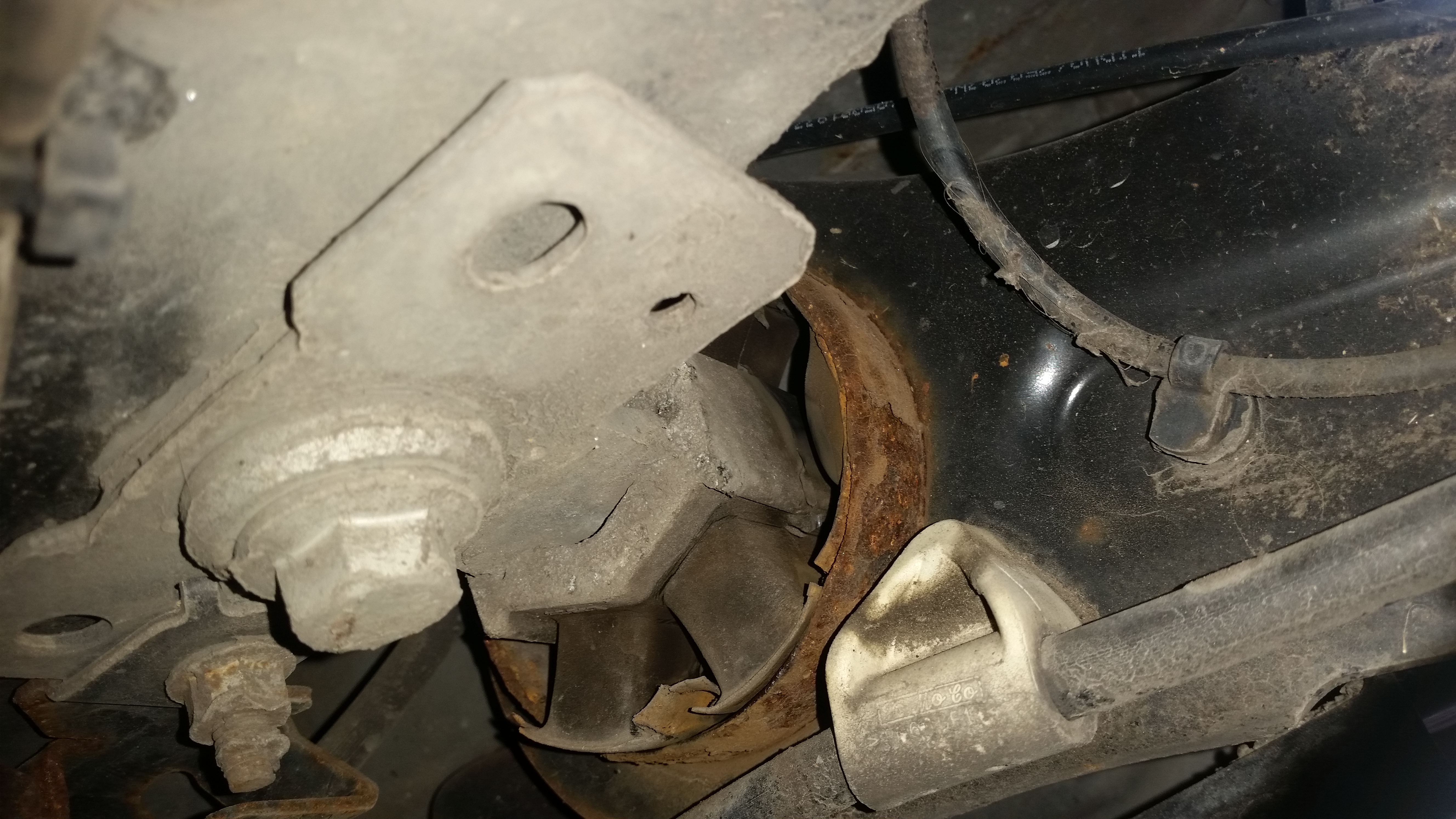

  • Was ist denn mit den berühmten eingepressten Längslenkerbuchsen? Die können bei der Laufleistung auch hinüber sein...
  • Wollte heute mal den Versuch starten mir die Buchsen an zu sehen leider ist da eine Unterbodenverkleidung im Weg. Ich versuche morgen nochmal mein Glück. Von den Symptomen her könnte es aber passen.

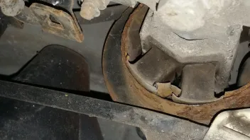

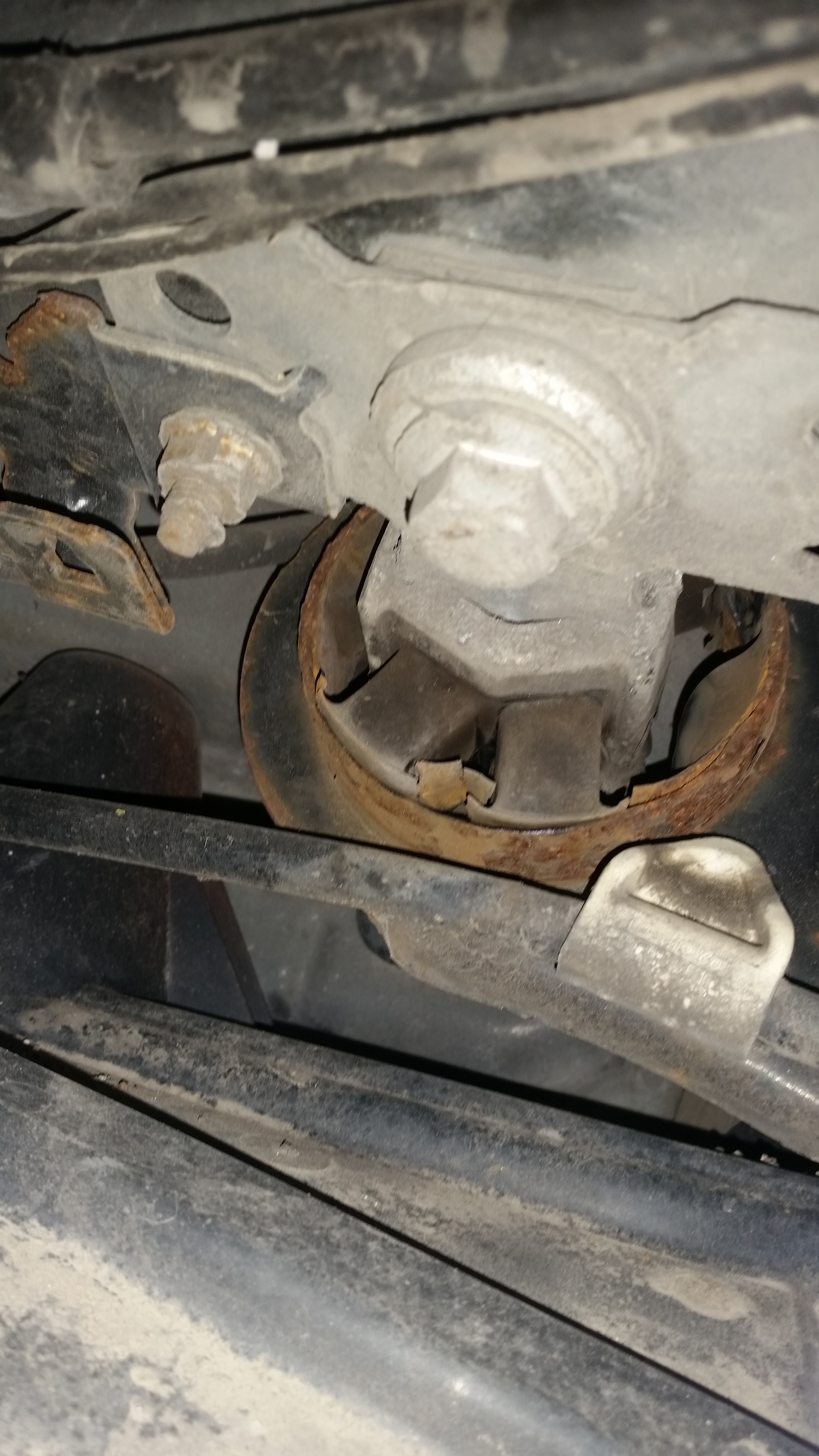

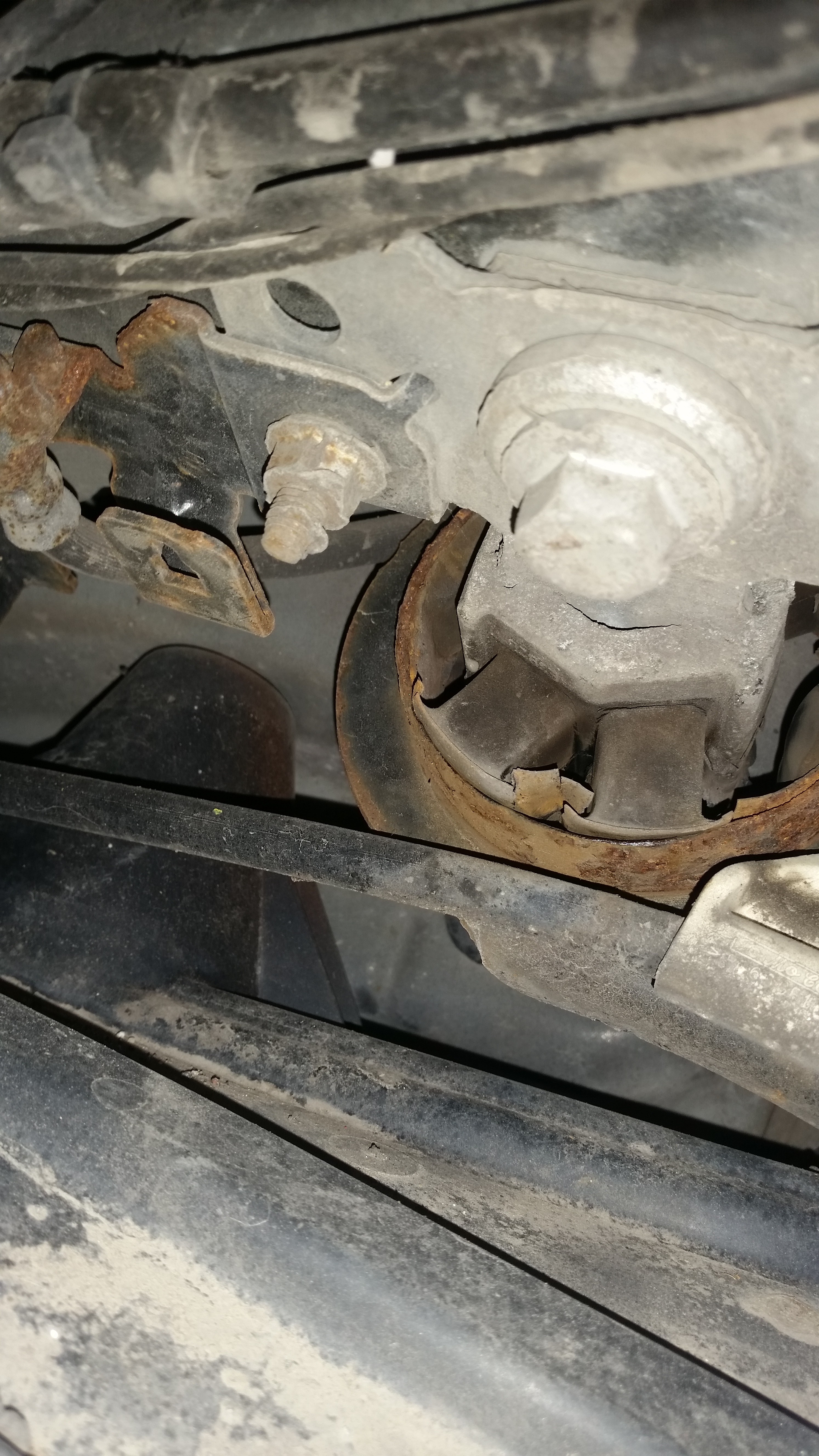

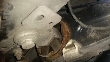

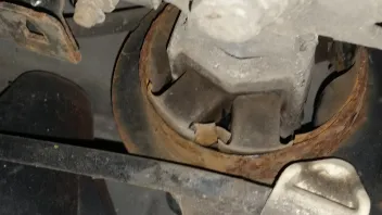

  • So habs eben geschafft das ich die Verkleidung soweit weg bekomme das ich ein paar Fotos des Lagers machen kann.
    Wie ist eure Meinung dazu? Sieht recht fertig aus oder ?
  • Ja doch sind leichte Unterschiede zu erkennen.
    Ok dann werd ich wohl mal in die Werkstatt gehen.
    Noch irgendwas das man gleich mitmachen kann?
  • So heute mal das Ergebnis der Werkstatt. Die freie Werkstatt wollte es nicht machen da er nichts hatte um die Buchse im eingebauten Zustand ein- bzw. aus zu pressen.
    Bin dann in meine Ford Werkstatt gegangen. Die haben den Längsträger auch ausgebaut und haben es nicht im eingebauten Zustand gemacht von daher wars dann auch egal.
