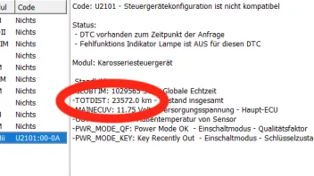

Nur damit ich es auch mal richtig verstehe und nachvollziehen kann. ForScan wird angeschlossen, geöffnet und wo/wie wird dann auf die Betriebsstunden zugegriffen/ abgelsen?Kannst dir dierekt die Kilometer anschauen.
wie hier auf dem Bild z.b. im BCM
Mit einer kleinen aber nicht ganz unwichtigen zusätzlichen Tatsache: Der Km-Stand wird ja (bekanntlich) nicht nur im Kombiinstrument und dem BCM gespeichert. Alle Module die den Km-Stand enthalten "holen" ihn sich vom Kombiinstrument. D.h. angenommen jemand baut ein gebrauchtes KI mit einem höheren Km-Stand als das alte ein steht dieser auch in den anderen den Km-Stand speichernden Modulen drin. Oder vereinfacht gesagt: Das was mit Forscan ausgelesen wird muss nicht zwangsläufig der tatsächliche Km-Stand sein. Man kann sich also auch dann nicht darauf verlassen dass der angezeigte Km-Stand stimmt.
