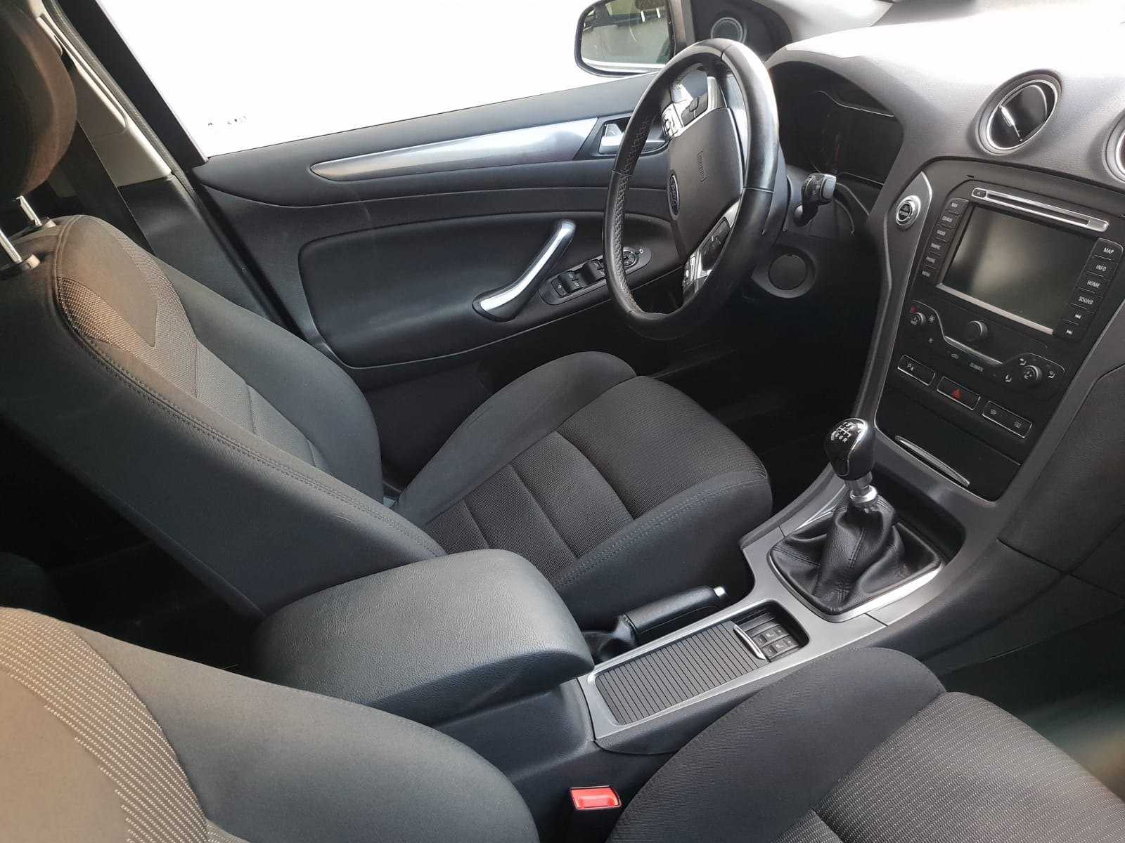

  • Nö, soweit ich mich erinnern kann:
    Ohne silberne Stege = garantiert kein Kameraanschluss
    Mit silbernen Stegen = möglicherweise Kameraanschluss
    Das ist ein Ammenmärchen. Ich habe diese Stege. Wie schon immer geschrieben, keine Kamera ab Werk, keine am Gerät :thumbup:
  • Ich glaube das war damals so dass man die Kamera nur im Rahmen eines dieser Ausstattungspakete, in dem Fall wars meine ich das Business-Paket 2 (nicht verwechseln mit der Business-Edition des Mondeo) bekam. Und diese hatten soweit ich weiß alle die silbernen Stege.
    Stimmt, hatten wir ja bereits zigmal hier im Forum besprochen. Es gab in der Tat einige Modelle mit silbernen Stegen ohne Kamerafunktion. Sind aber extrem selten. Vor dem Kauf halt auf die Rückseite schauen, denn absolut sicher ist der beige Fakra Stecker. Den hat das Radio nur mit Kamera.
