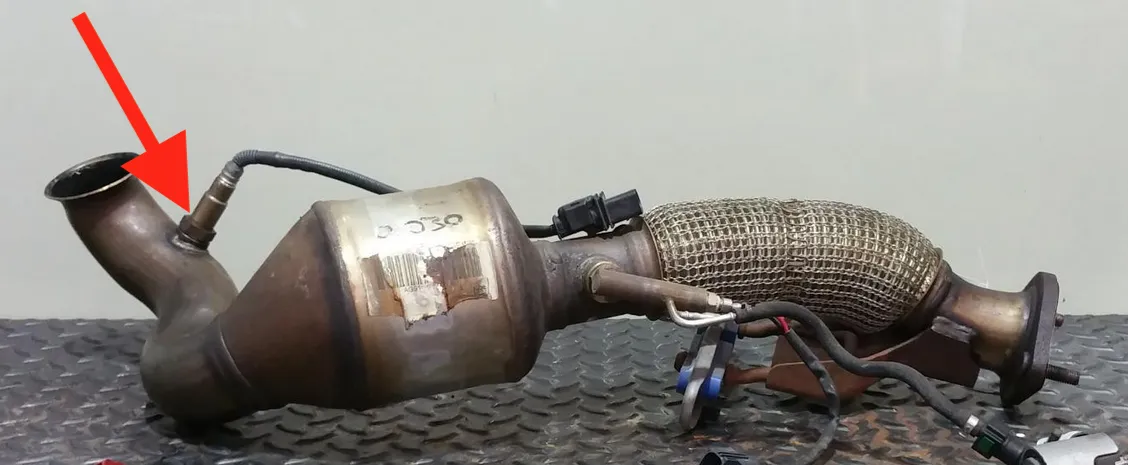

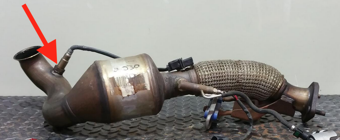

  • Ich weiss nicht wo du da so rumfotografierst ,die sitzt zwischen Turbo und KAT in dem Zwischenrohr.
  • Hast du meinen Link auch gelesen oder sollen wir bei dir jetzt vorbeikommen :doublethumbsup: Ich wiederhole mich auch gerne, ein Kabel sollte schon dran sein und an deiner vorderen Auspuffanlage. Meinst du, du bist der Sache gewachsen:dance:

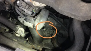

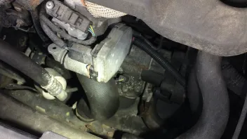

  • Ist das die Lambdasonde auf den beiden Fotos?
    Nein, Du hast die Vorderseite des Motors fotografiert, die Lambda sitzt an der Rückseite des Motors zwischen Spritzwand und Motor.
  • Nein, Du hast die Vorderseite des Motors fotografiert, die Lambda sitzt an der Rückseite des Motors zwischen Spritzwand und Motor.

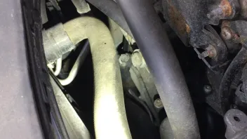

    Ich habe die Sonde lange von oben gesucht und bis jetzt nicht gefunden. Ich werde es demnächst von unten versuchen.
  • GroßBritannien. Die sitzt zufällig im Abgasstrom da ist ein Blick von unten ratsam, zumal die Abgasanlage unter dem Auto ist.
