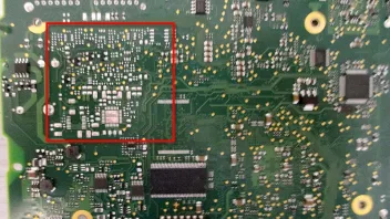

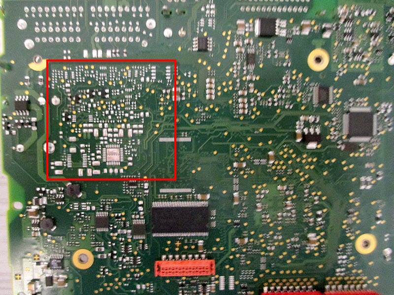

Ich habe auf dem Board des MCA gefunden wo die Bauteile für einen Center- und Subwoofer-Verstärker sitzen würden. Jetzt frage ich mich ob es ein solches, bestücktes MCA Modell wirklich mal gab, oder ob es genauso ein Exokt ist wie das MCA mit DAB integriert?

Auf der Unterseite der Platine habe ich die Positionen mal rot umrandet in dem sich die fehlenden Bauteile befinden müssten:
Dabei wird das digitale Audiosignal (vom DSP kommend) über einen Stereo-D/A Wandler geführt, welcher einen Kanal dann einem Subwoofer-Vorverstärker (einem MAX4232) und den anderen Kanal der Center-Endstufe (einem MAX9736A, wie sie z.B. auch einzeln hier erhältlich ist) mit 30 Watt für Lautsprecher zuführt.
Der Center wird dann direkt am Quadlock Connector "C", Pin 1 und 7 angeschlossen. Der NF-Signalausgang für die Subwoofer-Endstufe über Pin 2 und 8 (sowie 7 für Schirm) am gleichen Block. Von dort geht es dann zur Endstufe.
Jetzt sieht das für mich so aus als wäre in einem solchen Fall die Endstufe im FL ein reiner Subwoofer-Verstärker und sonst nichts... so richtig glauben will man das fast nicht. Aber digital geht da garantiert nichts zum Verstärker, dafür sind keine entsprechenden Leitungen vorhanden und streicht bitte gleich die Idee das es über den MM-CAN Bus gehen würde aus Euren Köpfen!

I have MCA2, and have fitted the centre speaker. It works fine and does not need an amplifier. Straight on to pins 1 and 7
Yes, you're right Gary, "MCA2" is the magic word. Thank you my friend for reminding that. I've got all the boards here and see the difference, but did not get how it is reflected to the label.
Und für alle deutschsprachigen unter uns: Ich hab des Rätsels Lösung gefunden, dank dem Denkanstoß von apollygary!
Es ist der Unterschied "MCA" und "MCA2" der den Premium-Sound ausmacht. Ich habe ja alles hier, natürlich auch div. MCA's und darunter war auch eines mit den betückten Teilen. Da ich aber die Boards ohne Gehäuse rumliegen hab, war mit der Unterschied nicht klar, da beide die selbe Board-ID und Boardtypennummer haben.

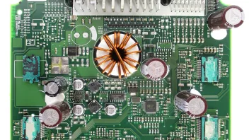

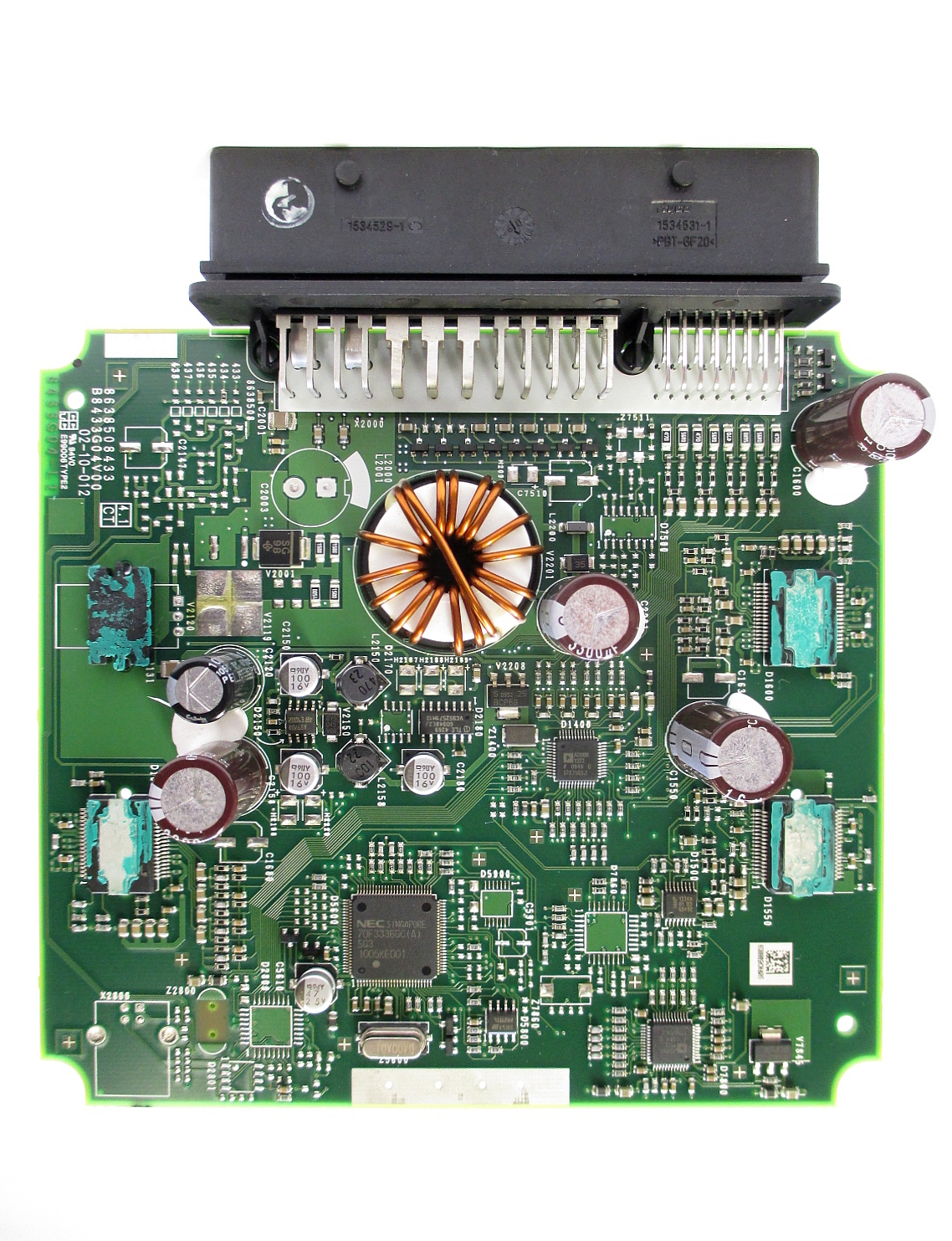

Ich habe rein vom Klang gesprochen, da fällt mir noch ein, ich müsste noch einen Verstärker (defekt) im Keller liegen haben.
@ Go4it: hattest Du da nicht einen "Spendenaufruf"? Lass mir bitte ggf. deine Adresse zukommen ich sende ihn dir gerne zu.
Ja logisch, immer her damit!
Was hat das gute Stück denn? Zumindest für ein "Teardown" ( Neudeutsch für Leichenflädderei) taugt es allemal.

Laut Schaltplan werden in den vorderen Türen die Tief- und Hochtöner separat versorgt, hinten bleibt alles gleich. Auch ist da zu erkennen das neben dem Subwoofer auch der Center von der Endstufe kommt. Dieser wird aber NF-Audioseitig nicht eingespeist, sondern nur die 4 Lautsprecherausgänge. Tja, jetzt ist die Frage wie es besser ist, denn das MCA2 hat ja einen eigenen Center-Verstärker und man kann ihn direkt am Radio anschließen. Von den "Innereien" des Poweramp ist der gut in der Lage die Signale selbst zu generieren. Darauf werkelt, unter anderem, ein eigener DSP (AD1940). In beiden Fällen gibt es ja keine wirkliche Center-Quelle, sprich das ist ja ein Stereo-Signal und kein 5.1 oder AC3 oder sowas.
Jetzt werde ich mal überprüfen was der Amp und das Radio per CAN so miteinander quatschen und ob sich an den Lautsprecherausgängen vom Radio pegelmäßig was ändert wenn der Amp mit im Netz ist.
