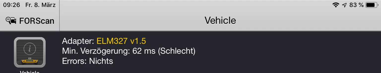

  • So, habe heute mal mit Forscan den Fehlerspeicher ausgelesen.
    Kann damit jemand etwas anfangen? Ich bin da zu sehr Laie :pardon:
