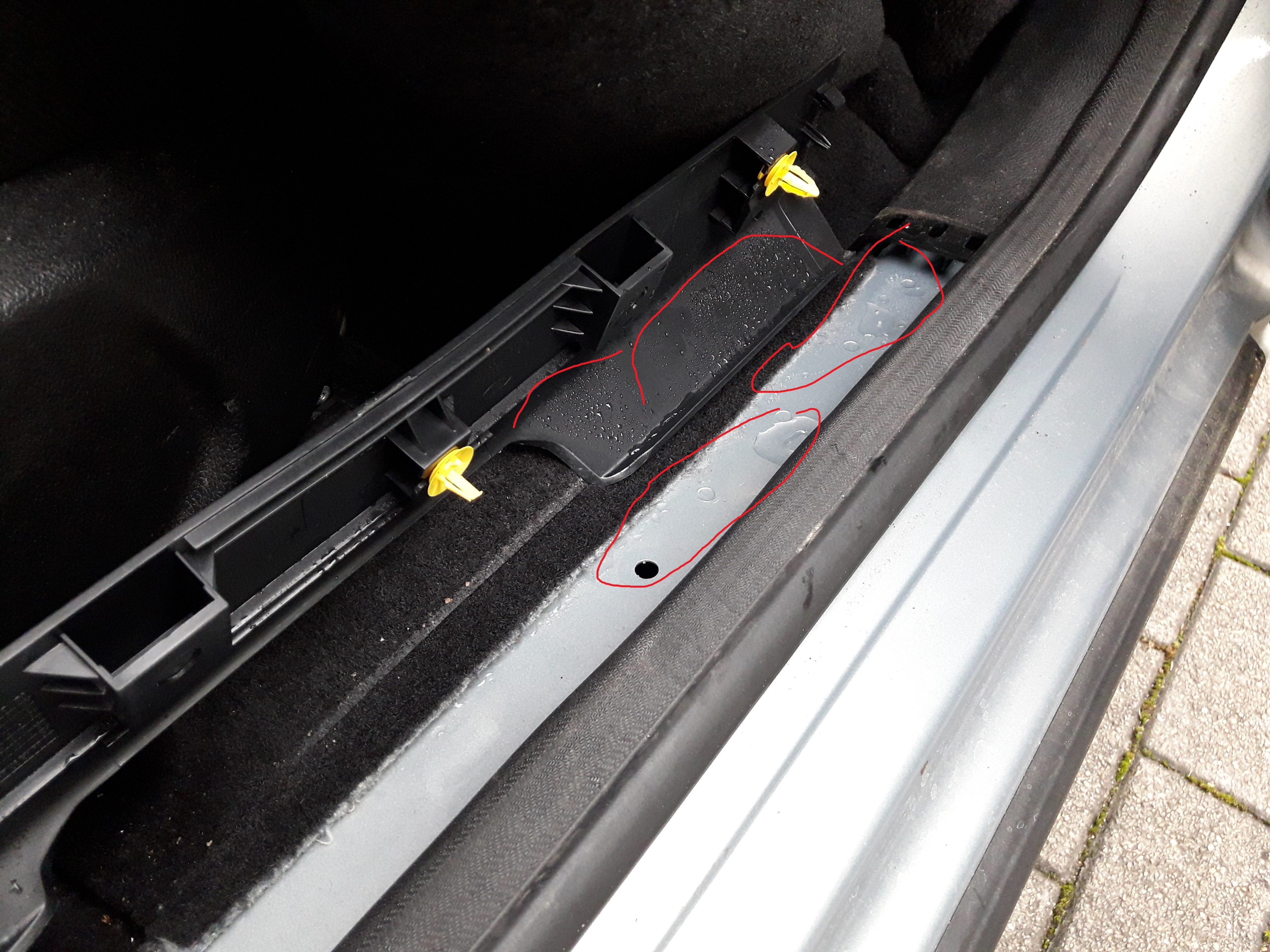

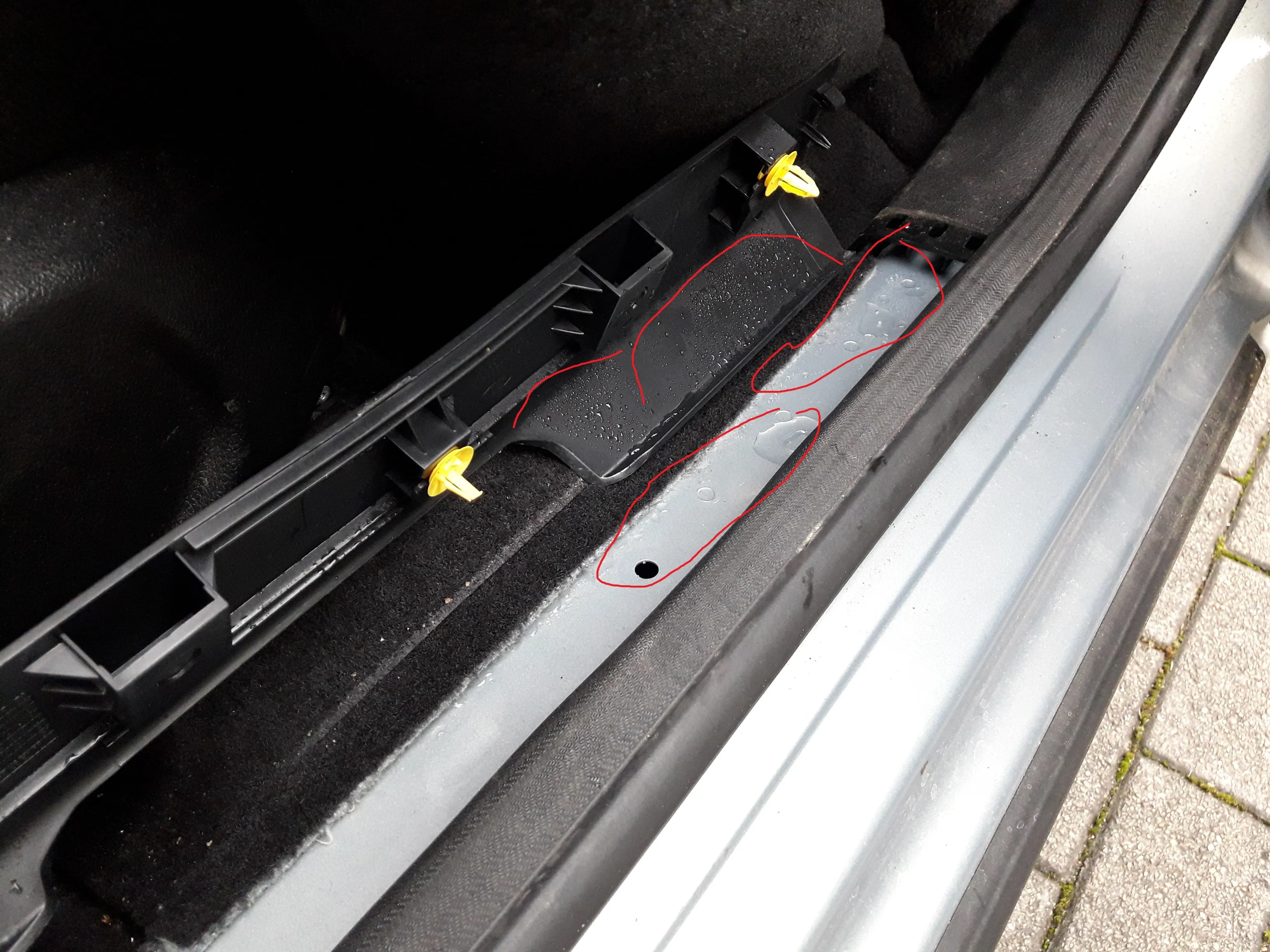

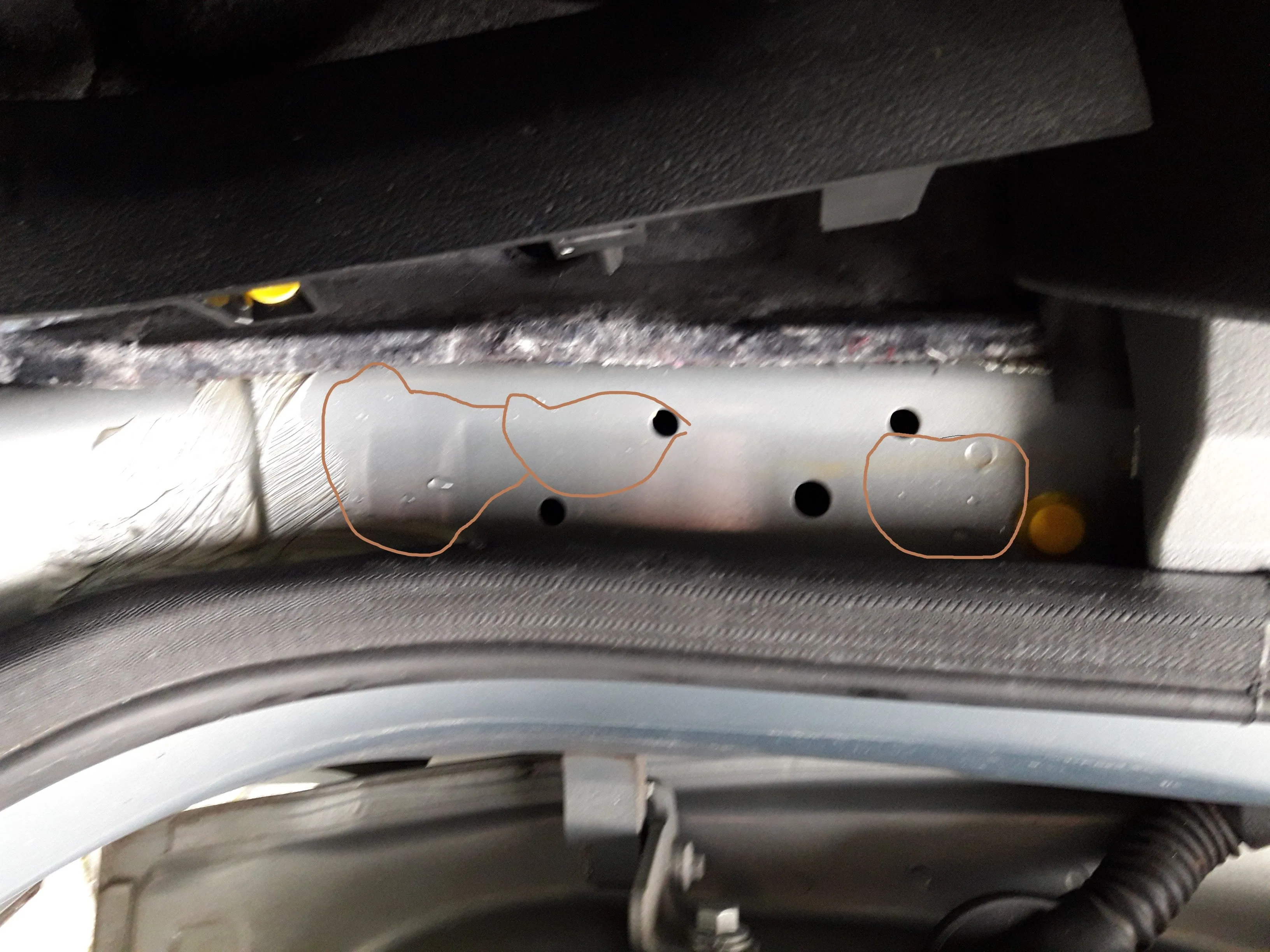

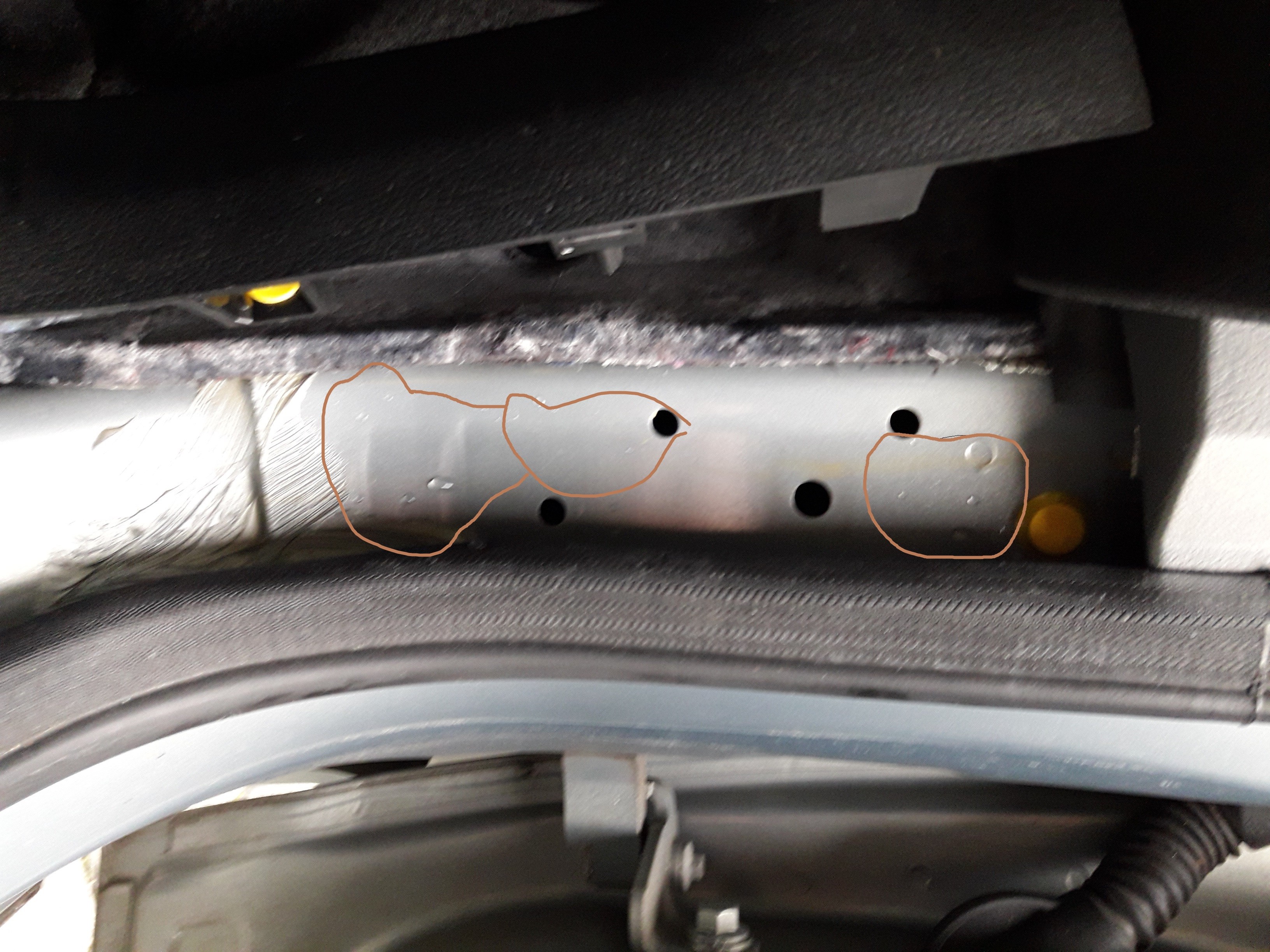

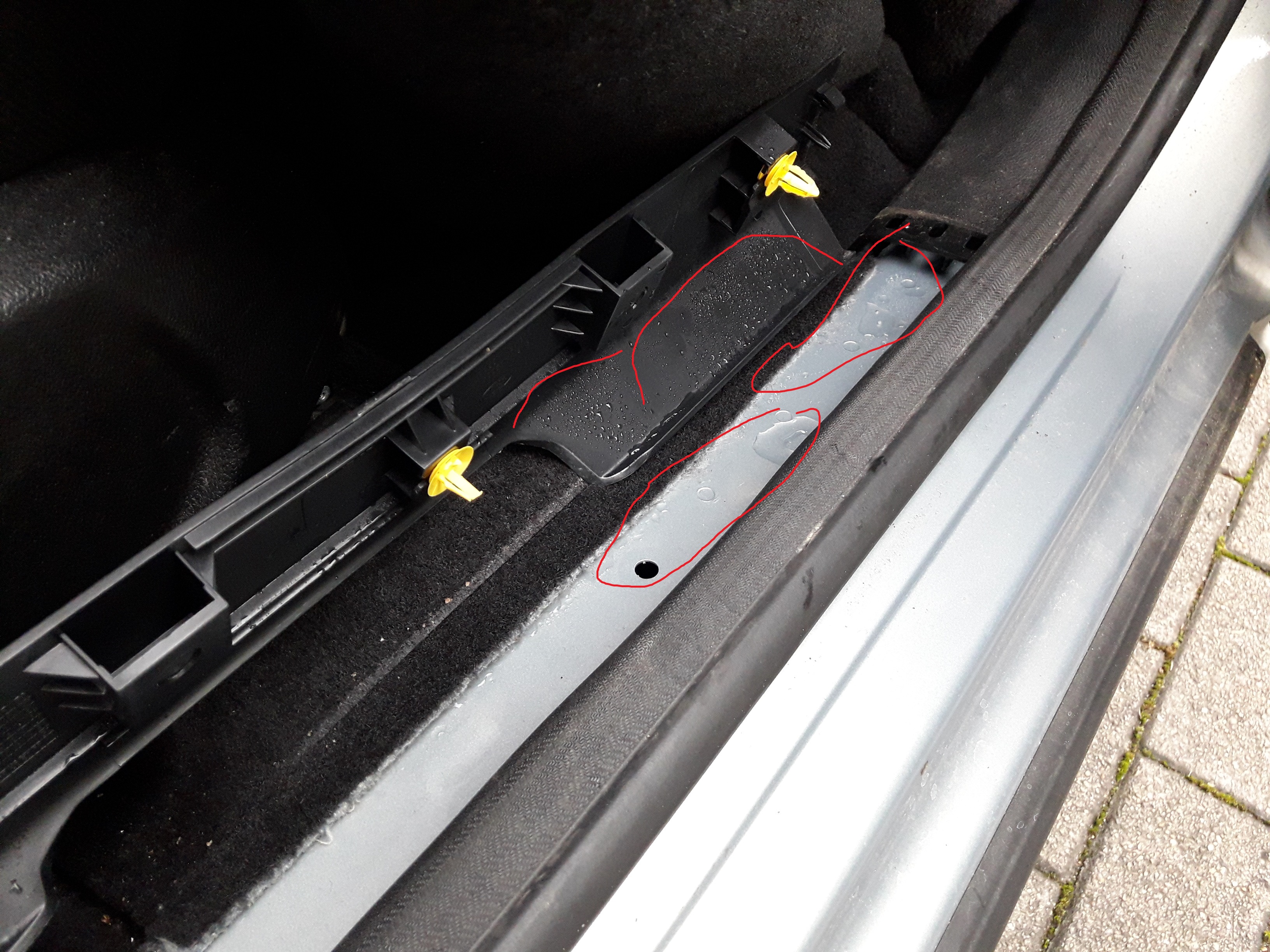

    Heute war ich mal mit dem Endoskop auf Tour und habe auch mal ein paar Verkleidungen abgemacht. Alles was eingekreist ist, ist Wasser auf den Bildern. Sorry, irgendwie kann ich 2 der 3 Bilder nicht richtig herum drehen, aber ich hoffe, ihr könnt alles erkennen.

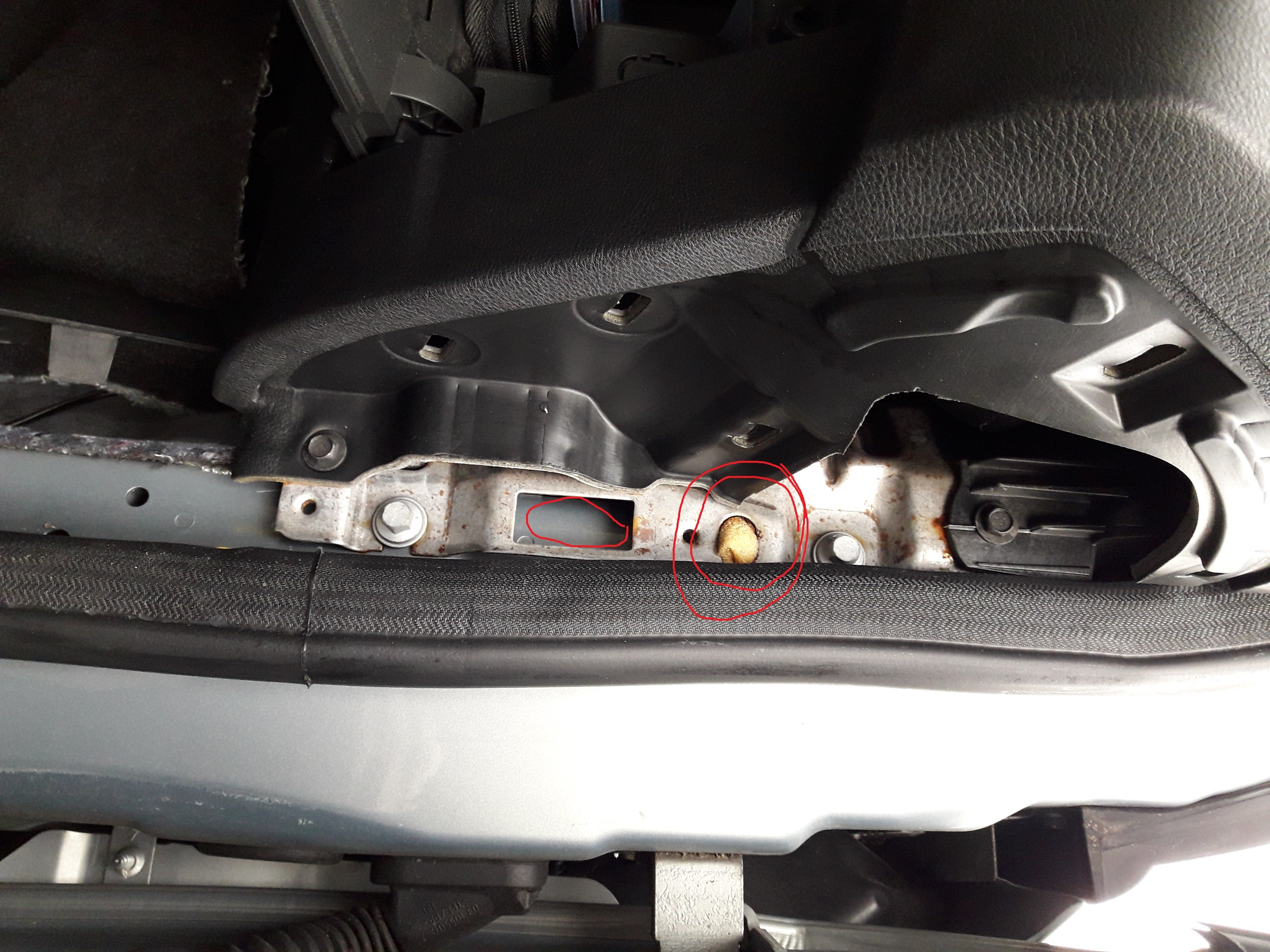

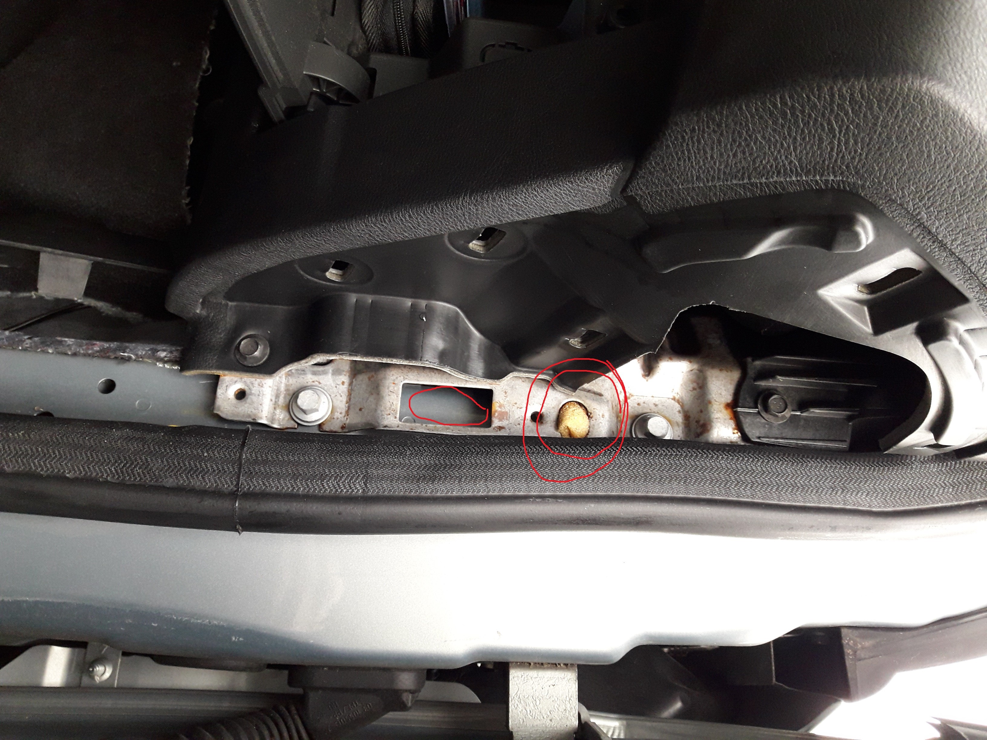

    Auf dem Schweller steht Wasser drauf, baut man nun weiter Verkleidungen nach oben ab, sieht man auf einmal so ein kleines Stück Schaumstoff rausschauen. Siehe angehängtes Bild, Bereich A-Säule. Dieses ist ebenfalls völlig durchnässt, es schaut aus dem Armaturenbrettträger raus und steckt auch noch in der dahinter liegenden A-Säule drin. Müsste an dieser Stelle in der A-Säule denn normalerweise nicht ein Gummistopfen sein ?! Meine Theorie ist, dass hier Wasser bei starkem Regen beim Fahren in die Karosse eindringen kann, bzw ich kann mir auch keinen technischen Reim drauf machen, warum an dieser Stelle ein Stück Schaumstoff sein soll.
    Siehe Bild: Ist es normal, dass der Träger vom Armaturenbrett leicht korrodiert im Alter? Falls nicht, wäre der Wassereintritt wohl noch höher, also über dem Stück Schaumstoff, zu suchen.
    Habe heute auch ein paar Kannen Wasser über den Scheibenrahmen laufen lassen bzw im Wasserkasten unterhalb der Scheibenwischer. Dies hat zu keinem weiteren Wassereinbruch geführt. Zur Zeit weiss ich also leider immer noch nicht, wo das Zeugs herkommt. Bei diesem Ablauf unterhalb der Windschutzscheibe, rechts und links von der Wischerverkleidung, hatte ich im Voraus ein paar Blätter entfernt, jedoch waren diese nicht so viel, dass diese zu einem Rückstau hätten führen können meiner Meinung nach.
    Mit dem Endoskop bin ich mal in div Hohlräume im Bereich der A-Säule, diese waren allesamt trocken (bevor ich die Gießkanne in der Hand hatte...).

    Dort wo das Stück Schaumstoff liegt, ist kein Kabel, was geschützt werden müsste. Habt ihr auch alle dieses Stückchen, sprich ist das werksseitig so?

  • Ob da jetzt ein Stück Schaumstoff drinsteckt oder ein Gummistopfen dürfte letztendlich egal sein. Da wo der Schaumstoff zu sehen ist befindet sich ja nur ein aufgeschraubtes Blech. Selbst wenn man dort einen Gummistopfen einsetzen würde, liefe das Wasser an diesem vorbei und nach unten weiter raus. Ich bezweifle auch, dass das Wasser erst dort eintritt, denn ein Stück weiter oben ist eine schwarze Plastikverkleidung zu sehen, unter der bereits der Rost hersuppt. Das Wasser scheint also von weiter oben zu kommen. Da wäre der Antennenfuß auch mein erster Verdächtiger. Auf dem ist während der Fahrt zum einen Windlast, die im Stand wegfällt und zum anderen hast du da während der Fahrt einen leichten Unterdruck, durch den das Wasser hervorragend angesaugt werden kann. Wenn der Fuß an der vorderen Kante undicht ist, dann bringt der Gießkannentest nix. Schau doch mal unter die Dachkonsole.

    das Stück Schaumstoff steckt in dem aufgeschraubten Blech und geht durch ein weiteres Loch durch, welches sich in der A-Säule befindet. An dem Teil, welches Richtung A-Säule durchging, war Dreck dran (somit ist das kein ganz toter Raum dahinter...), und das Teil war wie gesagt kpl durchfeuchtet. Hat dieses Stückchen schonmal einer von Euch gesehen bei Euren Mondeos, sprich ist das normal da an dieser Stelle?
    Diese Armaturenbrettträger da... sehen die immer so korrodiert aus? Ich muss mal die Fahrerseite prüfen, ob der da genauso aussieht. Nach 10,5 Jahren in Betrieb kann sowas ja schonmal oberflächlich Korrossion ansetzen... wobei ich mittlerweile beim genauen Betrachten der Bilder auch mutmaße, dass die EIntrittsstelle höher gelegen sein könnte.

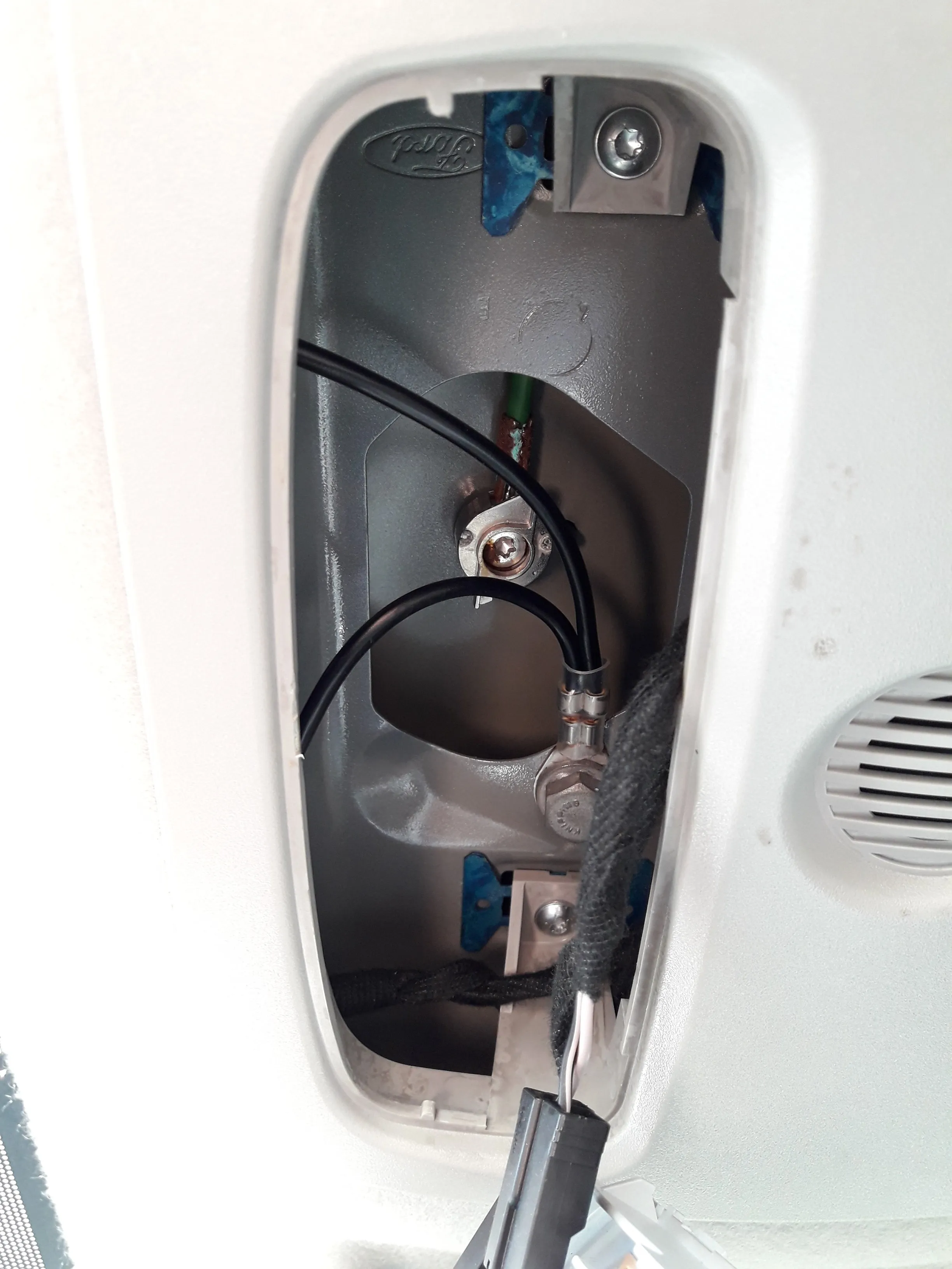

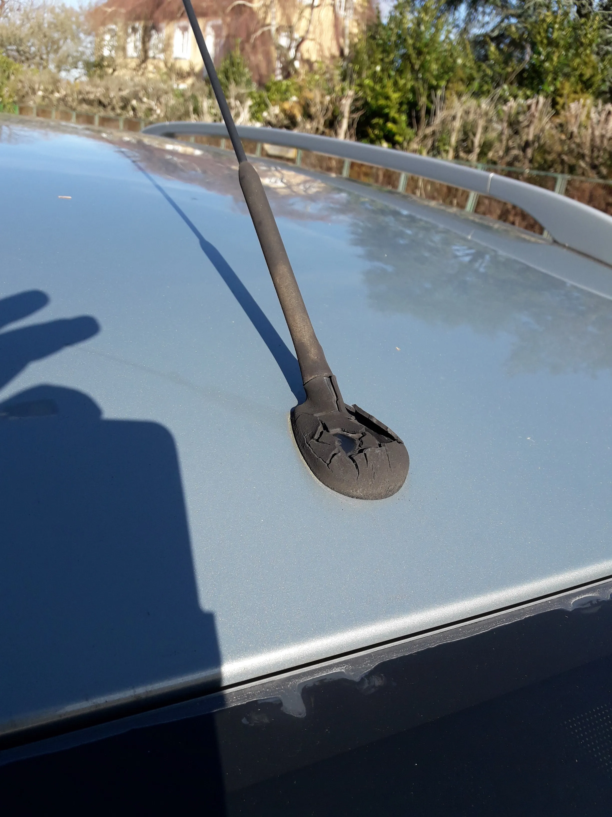

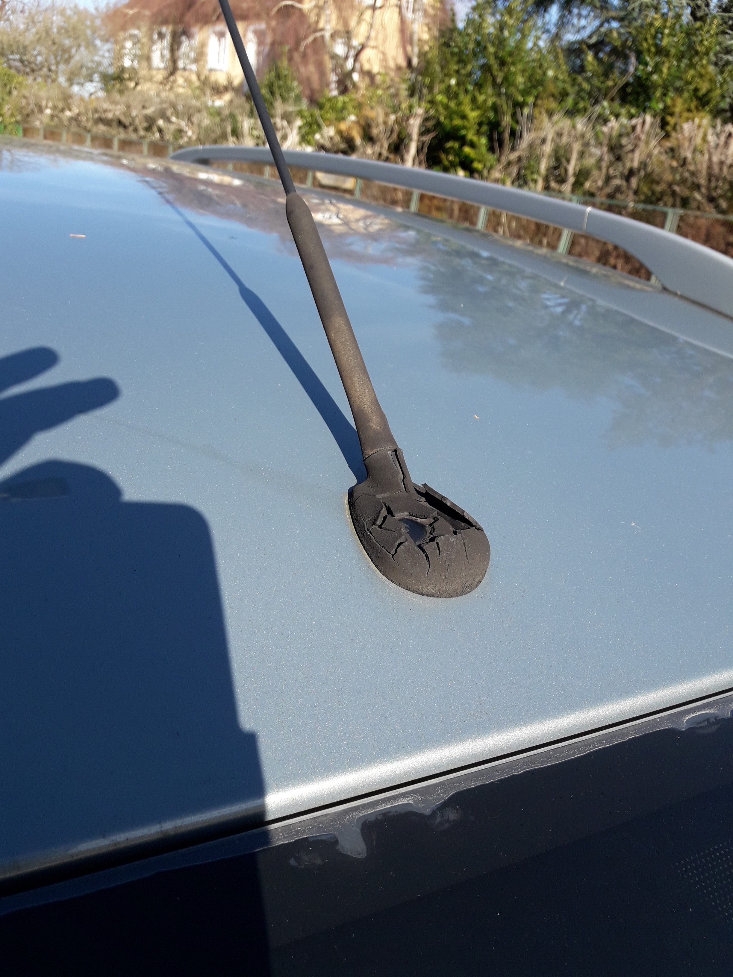

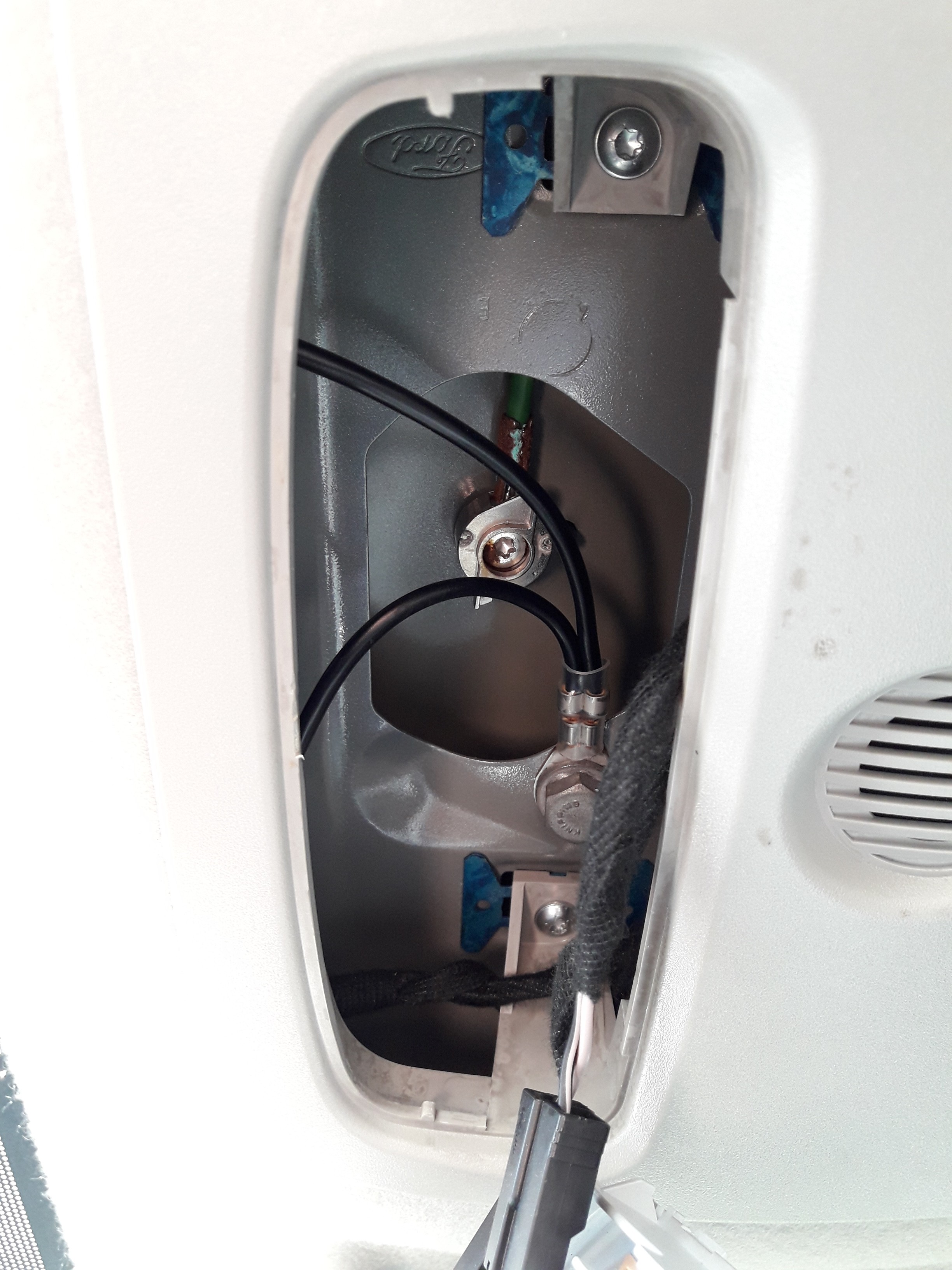

    so, Dach sieht von innen gut aus... die Antenne selbst sieht zwar zugegebenermaßen nicht mehr taufrisch aus von außen, siehe Bild, aber im Inneren sind keine Laufspuren, kein Rost und keinerlei Feuchtigkeit zu bemerken. Weder am Blech noch am Himmel.

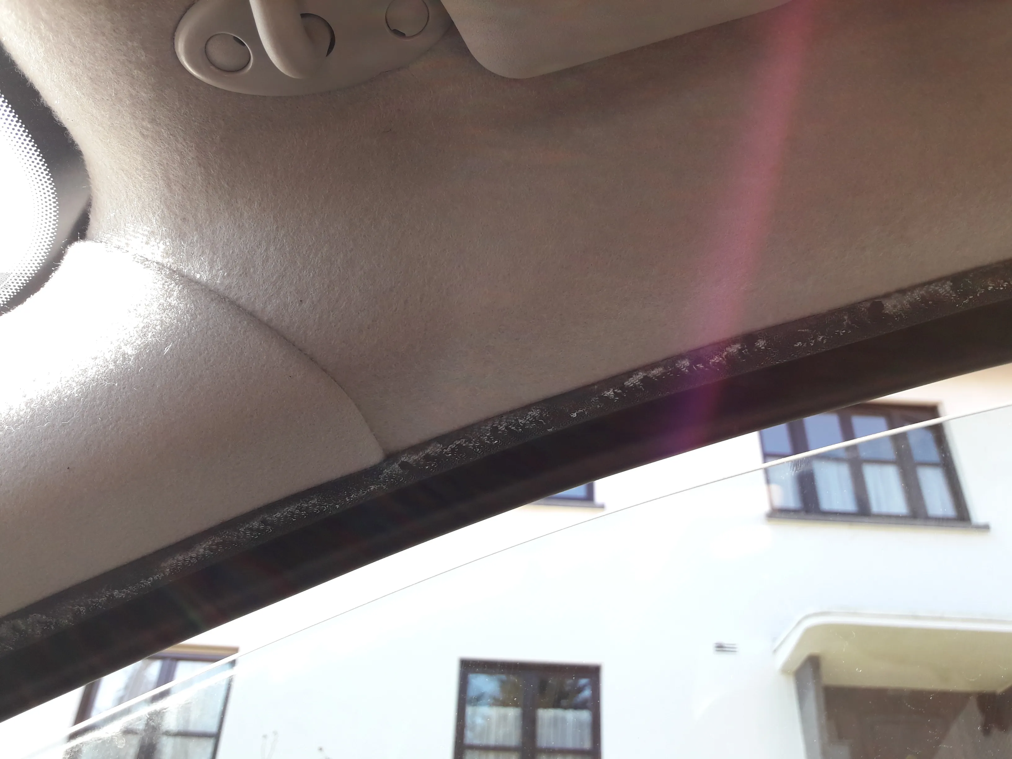

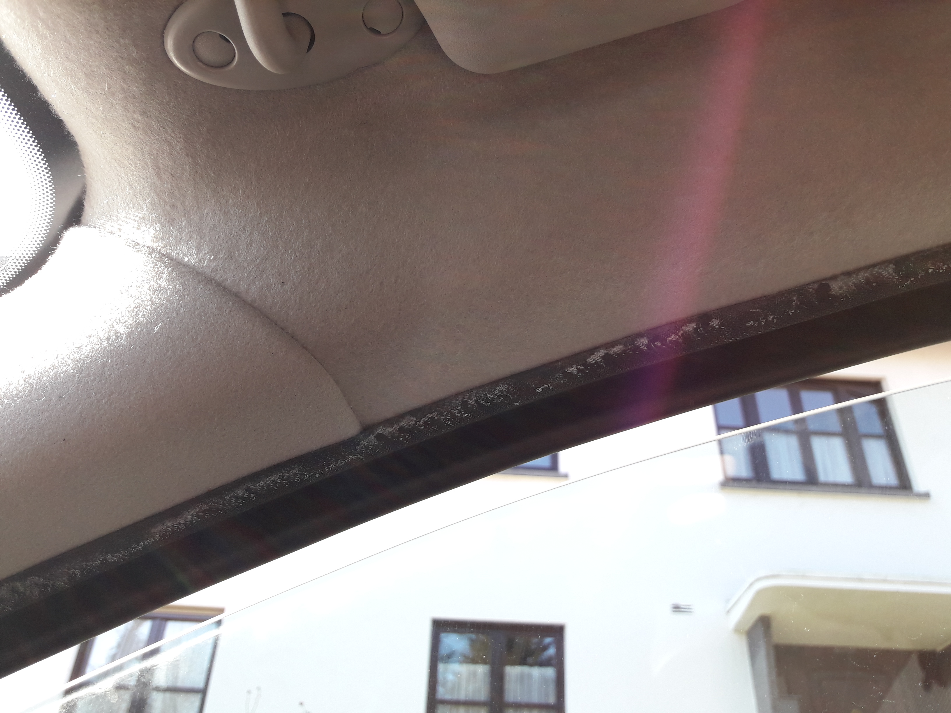

    Schaut bitte mal das Bild der Türdichtung im oberen Bereich an. Ist das normal so? Ist das austretendes Talkum (hatte ich schon öfter an jahrelang gelagerten NOS Dichtungen) ? Dies ist an beiden vorderen Türen so im oberen Bereich, die beiden hinteren Türen weisen das nicht auf. So richtige Wasserspuren sind das m.E. nicht... dann wäre auch der umliegende Himmel verfärbt oder hätte Wasserspuren. Hat er aber nicht.

  • Der Antennefuß ist jetzt nicht dein Ernst, oder ?:rofl:
    Also so wie der Stecker innen aussieht ist da schon Feuchtigkeit im Spiel.
  • Wenn du Pech hast läuft die die Brühe am Kabel entlang auf das Verstärkungsblech und dann über die A-Säule runter.

    ich fahre das Auto normal nie... der Antennenfuß fiel mir eben zum ersten mal auf :fie:
    Ich kümmere mich mal um einen neuen.

  • Oh je jetzt geht die Antennenfußgeschichte los:doublethumbsup: Ach ja die Türdichtung sieht Scheixe aus. Ist das weiße Schimmel?

    Das Weisse ist meiner Meinung nach kein Schimmel.

  • Auf Bild 1 in Beitrag #12 ist zu sehen dass das Gegenstück des Antennenfußes und auch das Kabelendstück bereits vom Rost befallen sind. Also ist da auf jeden Fall schon Wasser durchgedrungen. Mit dem Wasser im Beifahrerfußraum hat das aber nichts zu tun so wie ich das sehe. Kann aber sein dass da auch ein neues Kabel rein muss.
