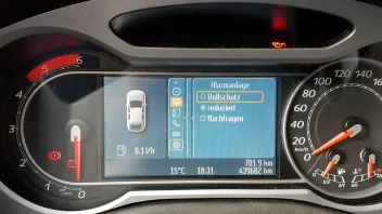

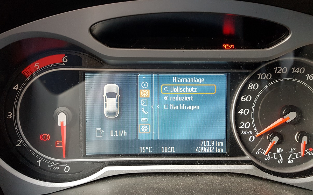

  • Wie kann ich die Alarmanlage dauerhaft auf reduzierten Schutz einstellen ?
    Wenn ich die Einstellung im Convers ändere steht diese nach einmal zu und
    aufschließen wieder auf Vollschutz.
    Mein Ultraschallsensor spinnt momentan etwas rum, und bis der neue da ist
    wollte ich das permanent so einstellen.
    Ihn aus der CCC austragen hatte ich jetzt eigentlich keine Lust.
  • Ihn aus der CCC austragen hatte ich jetzt eigentlich keine Lust.
    musst Du auch nicht.
    Im Converse unter Einstellungen -> Alarmanlage auf reduziert stellen genügt.
  • musst Du auch nicht.
    Das ist ja der Witz, wenn ich das so mache ist nach zu und wieder aufschließen wieder Vollschutz aktiviert.
  • habs gerade auch noch mal probiert. Tatsächlich schaltet das IPC immer wieder auf Vollschutz, Zündung aus und an reicht. Das einzige was gespeichert wird ist die Auswahl nach der Nachfrage. Ist mir noch nicht aufgefallen. Ist wohl auch kaum so gewollt.
    Geht nicht dauerhaft. Du kannst es nur über die Nachfrageoption immer wieder neu einstellen.

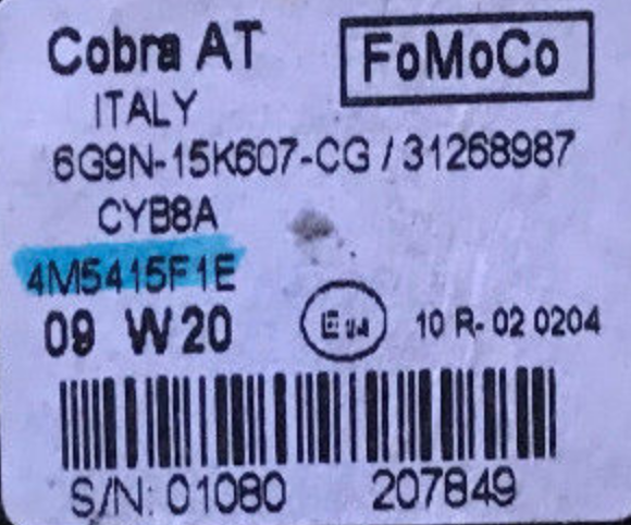

  • So,
    hab das neue Modul jetzt seit ein paar Wochen drin, das ding scheint aber im
    vergleich zum alten modul überempfindlich zu sein.
    Geht zum Beispiel in der Waschanlage los, sobalt das Gebläse loslegt hat und
    löst auch gelegentlich Grundlos aus, vorwiegend Nachts natürlich :doublethumbsup:
    Kennt das jemand so ?
    Hat das alte nie gemacht, der Grund für den Tausch des alten Moduls war ein Fehler der vorgab der CAN Bus hätte die Komunikation
    zum Ultraschallmodul verloren.
    Hab jetzt mal ausgelesen, beim neuen ist das nicht der Fall, da ist alles sauber.

    Komisch , das die Sensoren so unterschiedlich in der Empfindlichkeit sind.
  • Komisch , das die Sensoren so unterschiedlich in der Empfindlichkeit sind.
    Hast Du neu oder gebraucht? Gab es da nicht auch mal einen Rückruf wegen der Ultraschall Module?
  • Gebraucht aus England
  • Ich finde leider die Info zum Rückruf nicht mehr. Kann also nichts genaues sagen.
