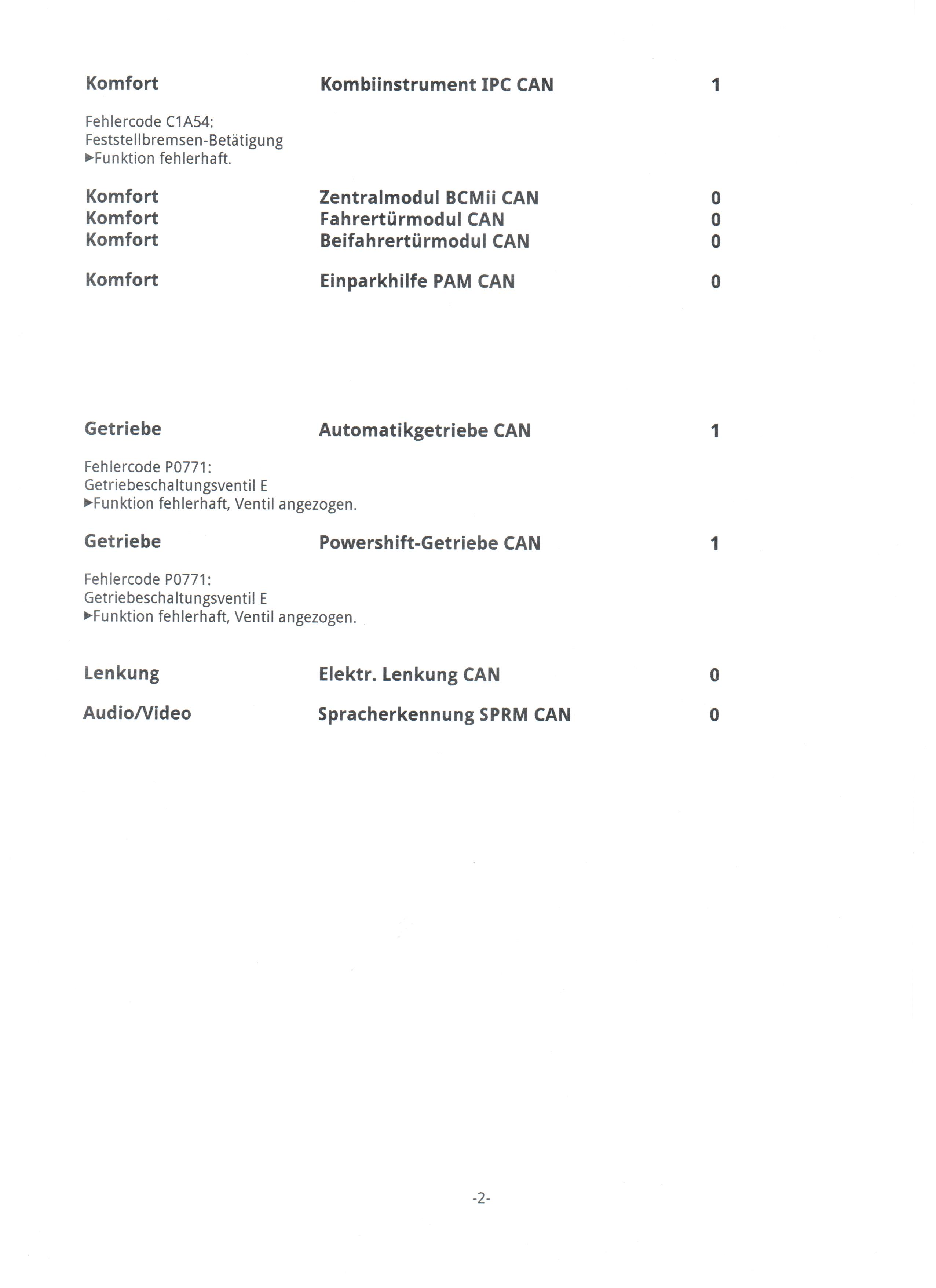

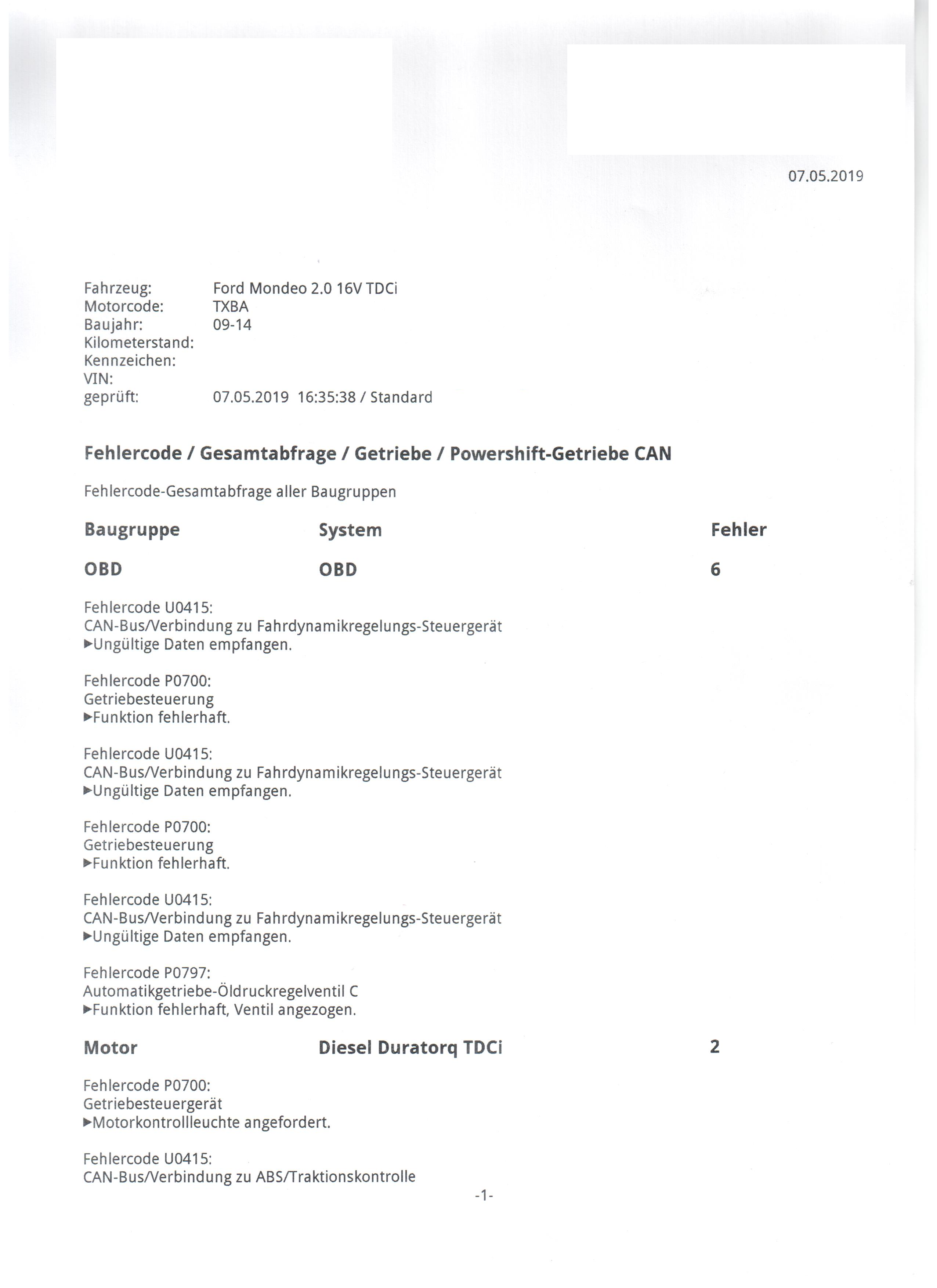

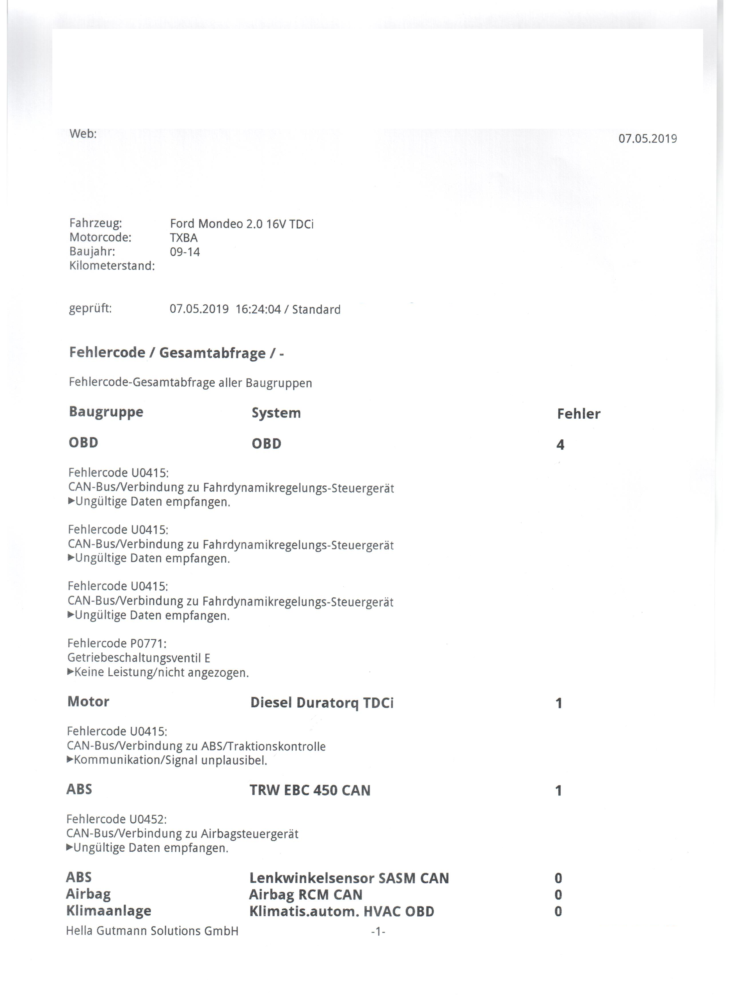

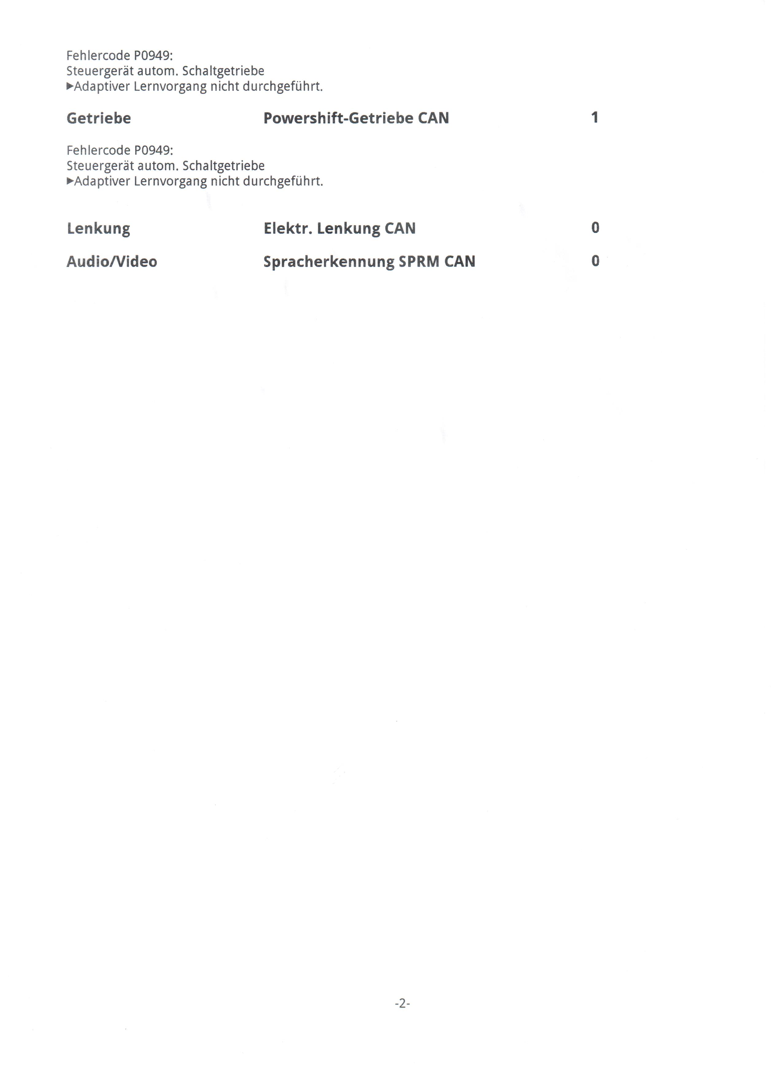

    Anbei die Fehlerlisten - erst vor :
    und dann nach dem löschen
    Vielen Dank schon mal im voraus für eventuelle Hinweise.

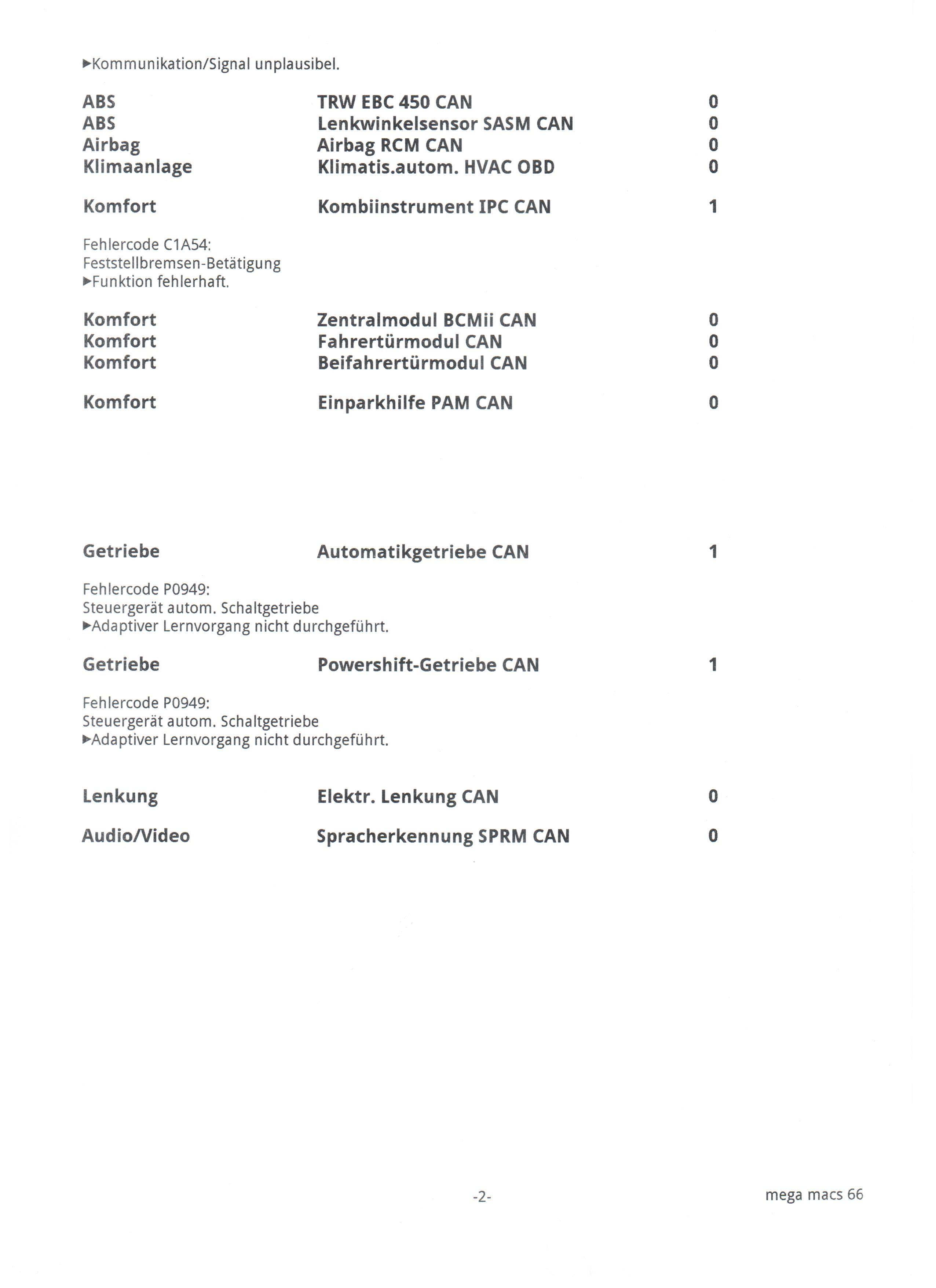

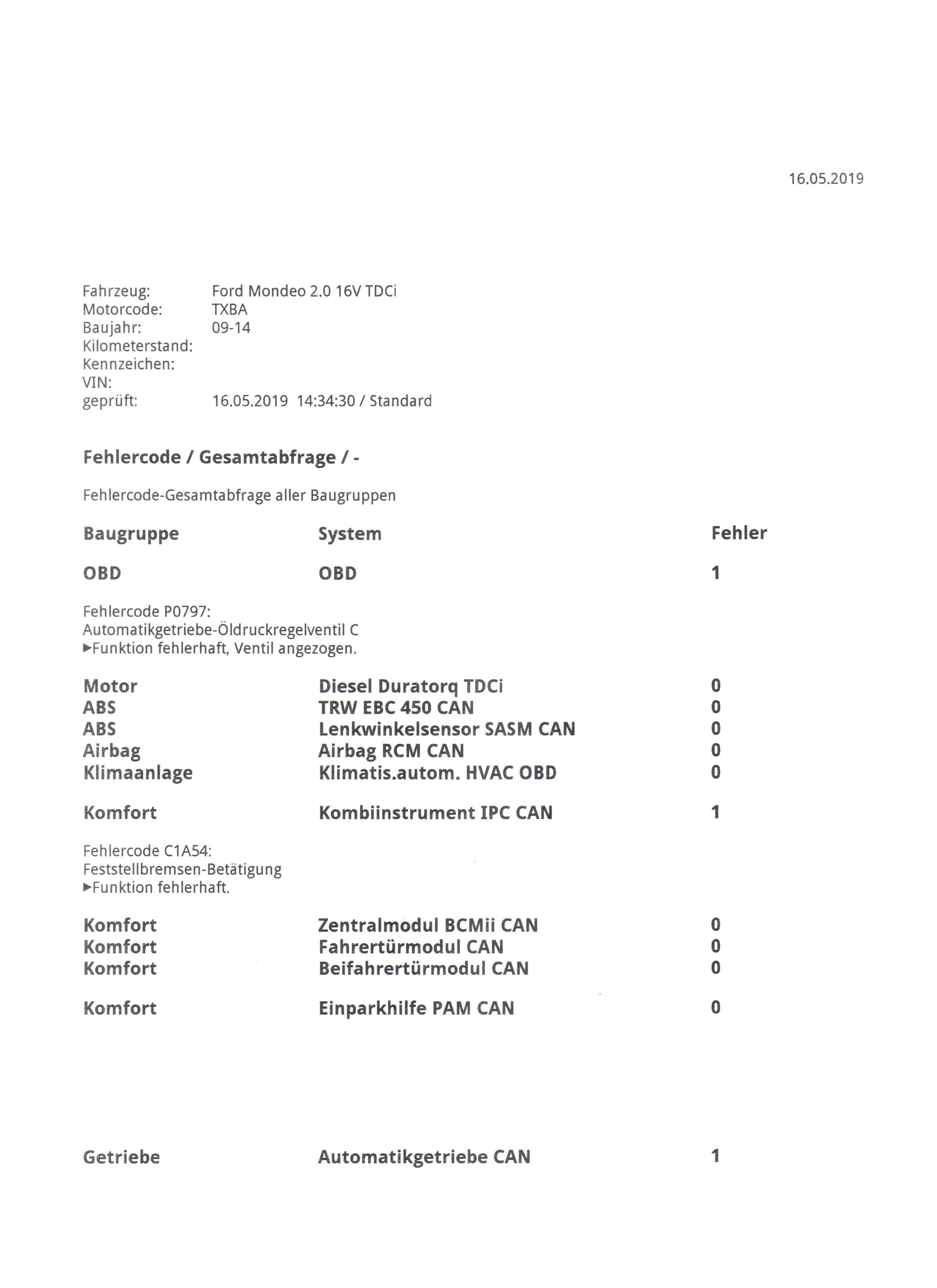

  • Hi,
    die Batterie hab ich ausgebaut - aufgeladen - und beim Händler testen lassen mit Belastungstest - an der Batterie liegt es leider nicht - die ist in Ordnung. Allerdings habe ich die Fehler gelöscht und nochmals auslesen lassen - das "Cockpit-Disco" ist jetzt weg und vor allem Öldruckregelventil C wird angezeigt - laut Werkstatt kam beim ersten auslesen auch neben dem Ventil C der Fehlercode P0771 - Getriebeschaltungsventil E - Keine Leistung/nicht angezogen - auf. Anbei die aktualisierte Fehlerliste:

  • Wurden nach dem Getriebeölwechsel die TCM Werte zurückgesetzt und das Getriebe neu angelernt ?
  • traction control modul
    Das sind Lernwerte des Getriebes

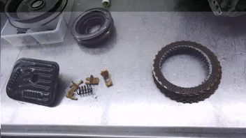

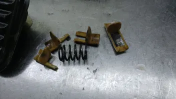

  • Update: Getriebe von Fachfirma repariert - hat mit Kupplung ca. 2.500,- Euro gekostet - die Fehlermeldungen waren den Profis schon bekannt - Grund ist, dass im Getriebe Plastikteile ihren Geist aufgeben und dann die Bruchstücke sich im Getriebe verteilen - konnte mir dann selbst ein Bild von den defekten Teilen sowie dem im Getriebe liegenden Filter machen, dort waren Bruchstücke auch zu erkennen. Wagen ist seitdem wieder rund 1.000km gelaufen. Nun gehen wir davon aus, dass das Getriebe nochmals 100.000km oder mehr hält :) Die Jungs waren echt nett und sehr bemüht, einem alles zu erklären - zudem haben Sie die Teile des Getriebes erst nach viel Suche nach Lieferanten vor ein paar Jahren bekommen - und haben demzufolge nun mit Ford oder Getrag-Getrieben Erfahrung... Alles in allem sind wir sehr zufrieden - mal schauen, wie das nach 20.000 oder 60.000 km aussieht. UND: mir wurde abgeraten, den Getriebeölwechsel selbst zu machen, das wäre beim Mondeo doch recht komplex. Na mal überlegen, wenn 60.000 km rum sind, kann ich dann immer noch entscheiden.
