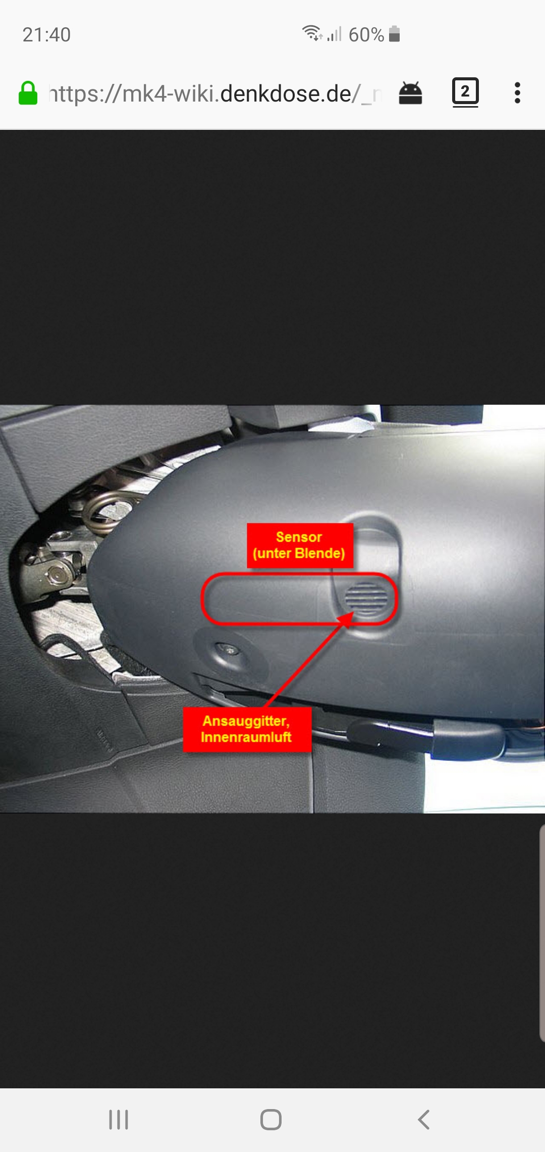

Also ich habe jetzt bei ETIS geschaut, bei meinem Model gibt es diesen Fühler nicht zumindest nicht in dieser art. An der Lenkradverkleidung ist auch nichts.

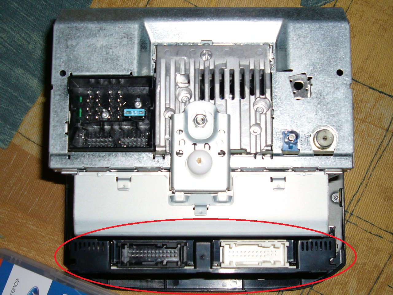

Aha da kommen wir der Sache schon näher. Die Bedientasten vorne am MCA spielen keine Rolle, aber das Steuermodul für die Klimaanl. welches sich an der Rückseite unter dem MCA befindet, das schon eher. wenn du das vom 2013er drin gelassen hast kann das durchaus für Probleme in Form eingeschränkter Funktion sorgen. Da muss natürlich ein Modul vom Vorfacelift dran da die von Vor und Nachfacelift nicht 100 % kompatibel sind.
Heißt:
Wenn du vorher ein NX drin hattest dann kannst du das Modul davon übernehmen ansonsten müsstest du noch ein Modul vom Vorfacelift besorgen.
