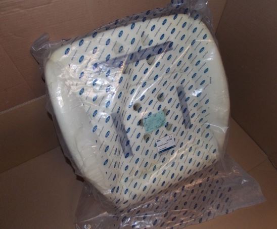

    ich habe aus einem MK3 die Sitzbelüftung rausgebaut und in meinen MK4 eingebaut. Die Ausschnitte im Polster ließen sich gut mit dem Teppichmesser machen (leider ist das beim MK3 anders).
    Im S-Max-Forum hat jemand geschrieben, dass Alcantara wohl die Sitzbelüftung immer "unterstützt" - es kommt allerdings sogut wie nichts raus. Hat jemand hier Alcantara mit Belüftung und kann mir sagen, ob das nicht doch perforiert ist? Und wenn ja, wäre ein Foto hilfreich. Mit 1mm Locheisen lässt sich das ja auch noch hinkriegen.

  • Der Alcantara Bezug ist perforiert, das Polster unten drunter hat soweit ich weiss Löcher ca. 1cm wo es dann durch pustet.

  • Hi Tom,
    ne Schlitze sind das nicht. Das ist Klett. Da kommt noch ein Abstandhalter dazwischen, der das weiter verteilt. Der haftet dann auf dem Klett.
    Mir gehts im Speziellen nur um den Endbezug. Ich haue da gerne mit dem Locheisen was rein, aber auch nur dann, wenn das so serienmäßig ist und es auch was bringt :) .
