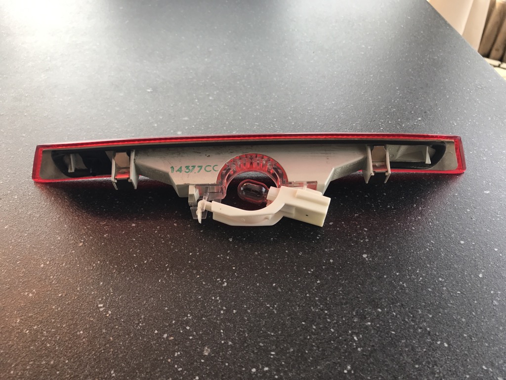

So, ihr Lieben. War heute am Schrauben, da hab ich dat Dingen mal ausgebaut und geknipst. Nun könnt Ihr losrechnen.
Gruß Mirko
Und was willst du uns jetzt damit sagen? Wir wissen wie die ausschaut bevor es auf LED umgerüstet wurde!

Übrigens die gezeigte Leuchte mit den Glühbirnen entspricht nicht der originalen im S-Max, dort ist folgende drin mit nur 1x 16W.
