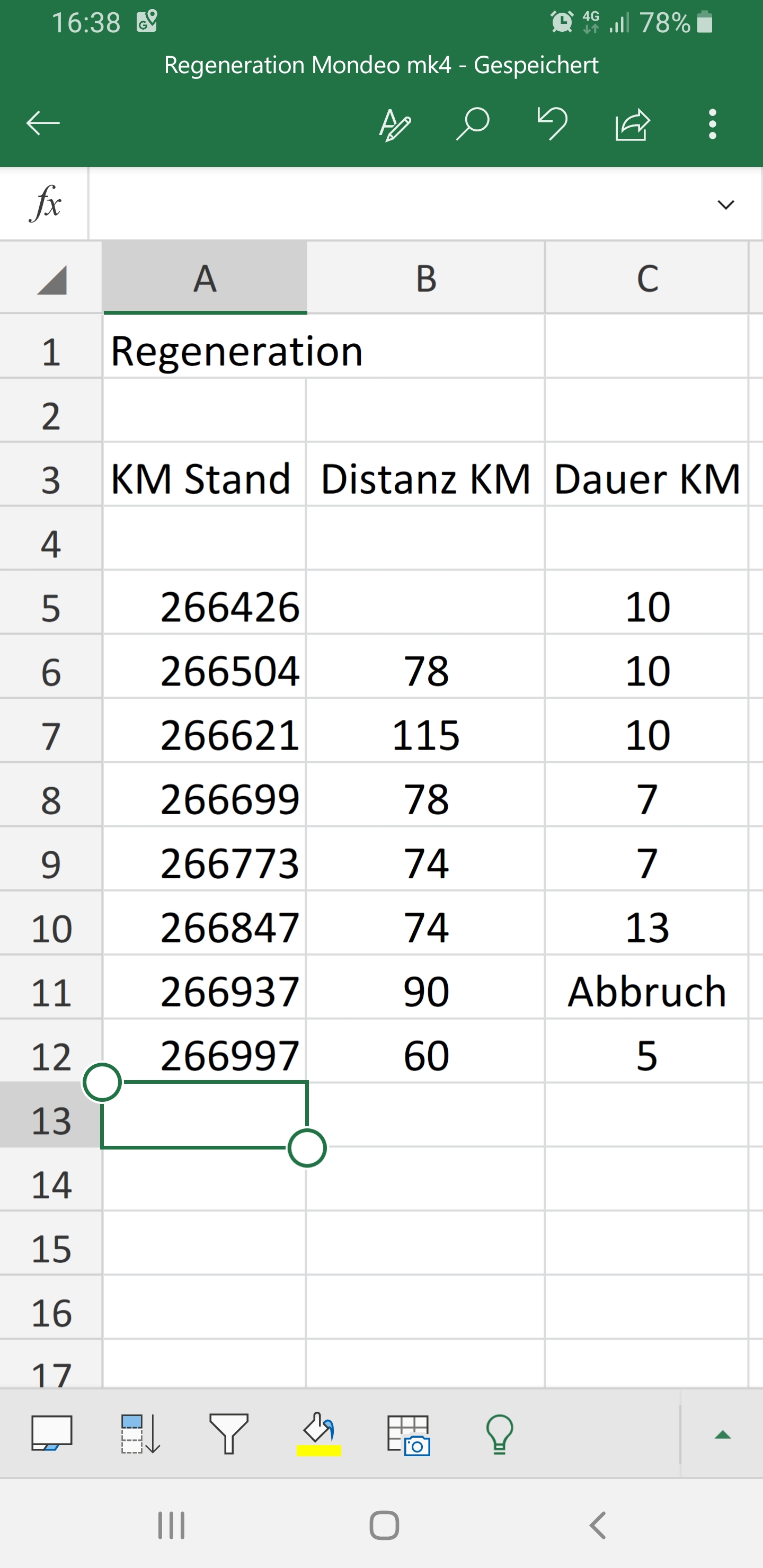

  • also ich habe nun die ersten 800km seit der DPF Reinigung runter.
    Die erste Regeneration traht nach 240km ein, was ein bisschen ernüchternd war.
    Aber ok, dachte ich mir. Schau mer mal weiter.
    Die nächste Regeneration kam dann weiter 380km später.
    Das ist ja schon mal ein angenehmer Trend.
    Mal schauen wie es sich jetzt einpendelt.
  • bei mir sind es jetzt mit seriensoftware erst 200km, dann 320 km.
    Mal schauen

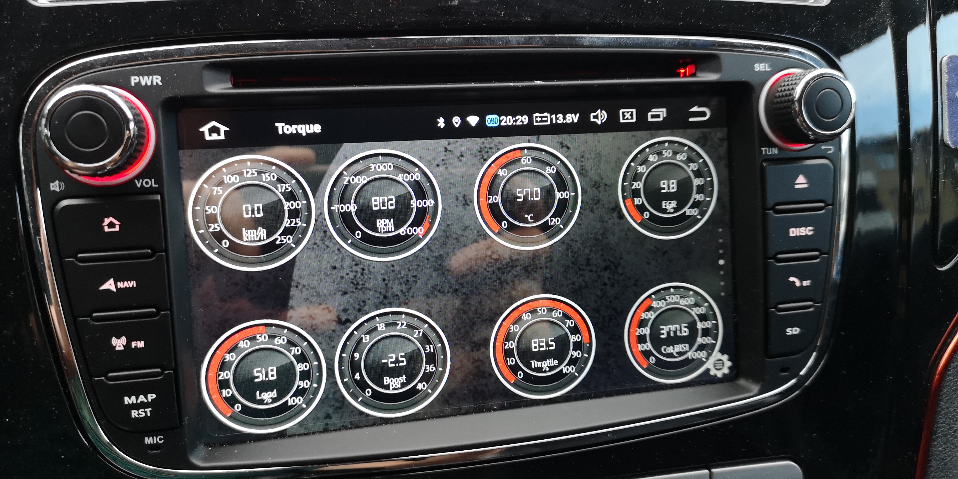

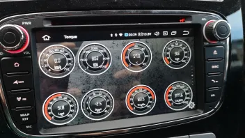

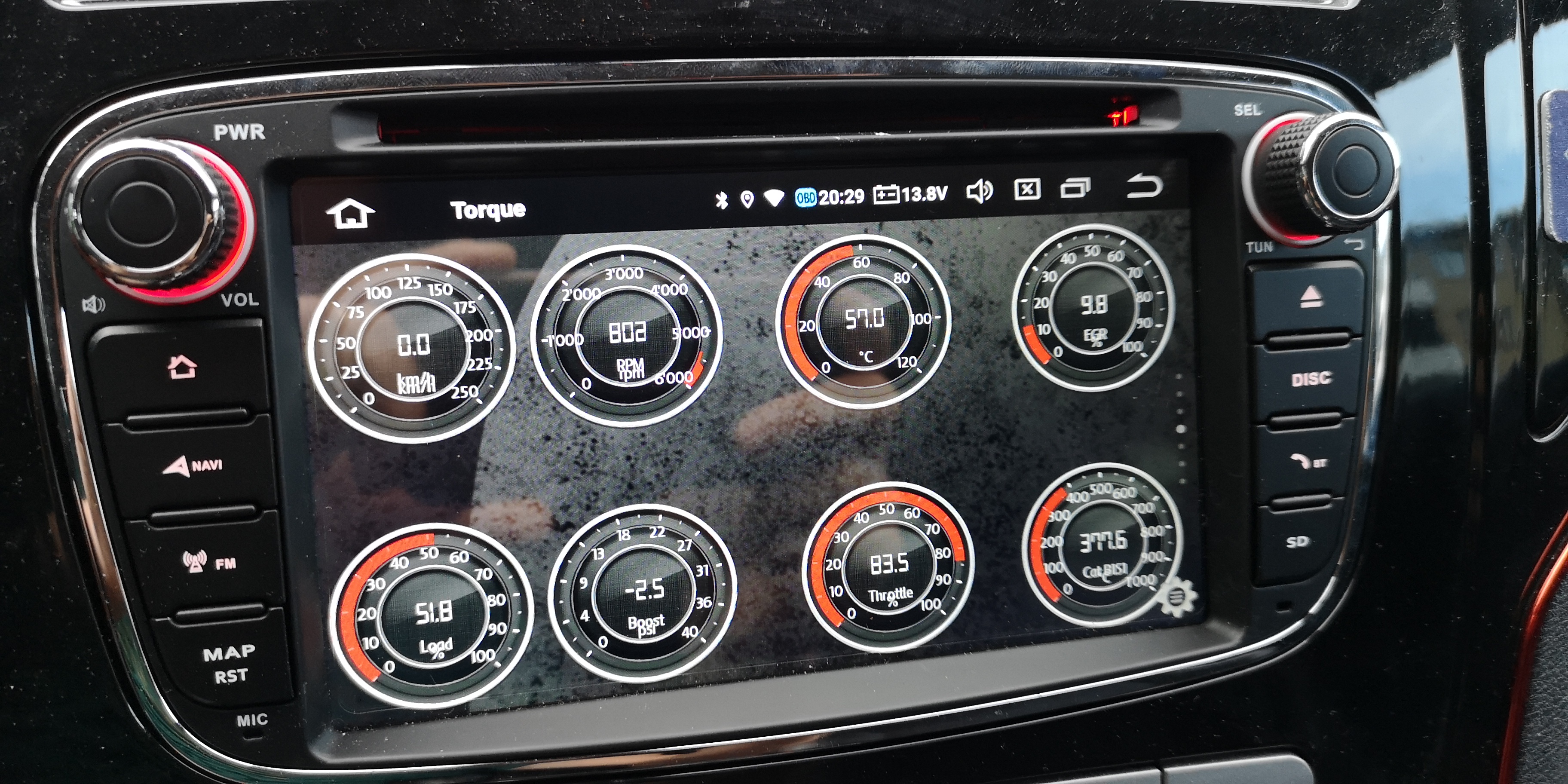

  • Heute mal eine Logfahrt gemacht
    Temperatur 630 Grad
    Also die Temperatur wird erreicht zur Regeneration und die Beladung geht unter 30%
    Cat Temp und EGT Temp auf 630 Grad
  • das ja schon mal gut ... daher weißt Verdampfer geht und auch die dazugehörige Pumpe

  • Bei mir macht er es ca alle 300km. Stört nicht nicht solange es keine Fehlermeldung gibt. Temperatur erreicht er und nach der Regeneration stimmen die Werte auch.
    Jupp Werte nach der Regeneration 20%/25% glaub wars bei mir
    Fehler spuckt er halt auch nicht aus und Temperatur bei der Regeneration sind 630Grad, von daher regeneriert er ja so wie er soll
    Nervt halt nur wenn man ihn gerade abstellen will, Arbeit oder zu Hause :)

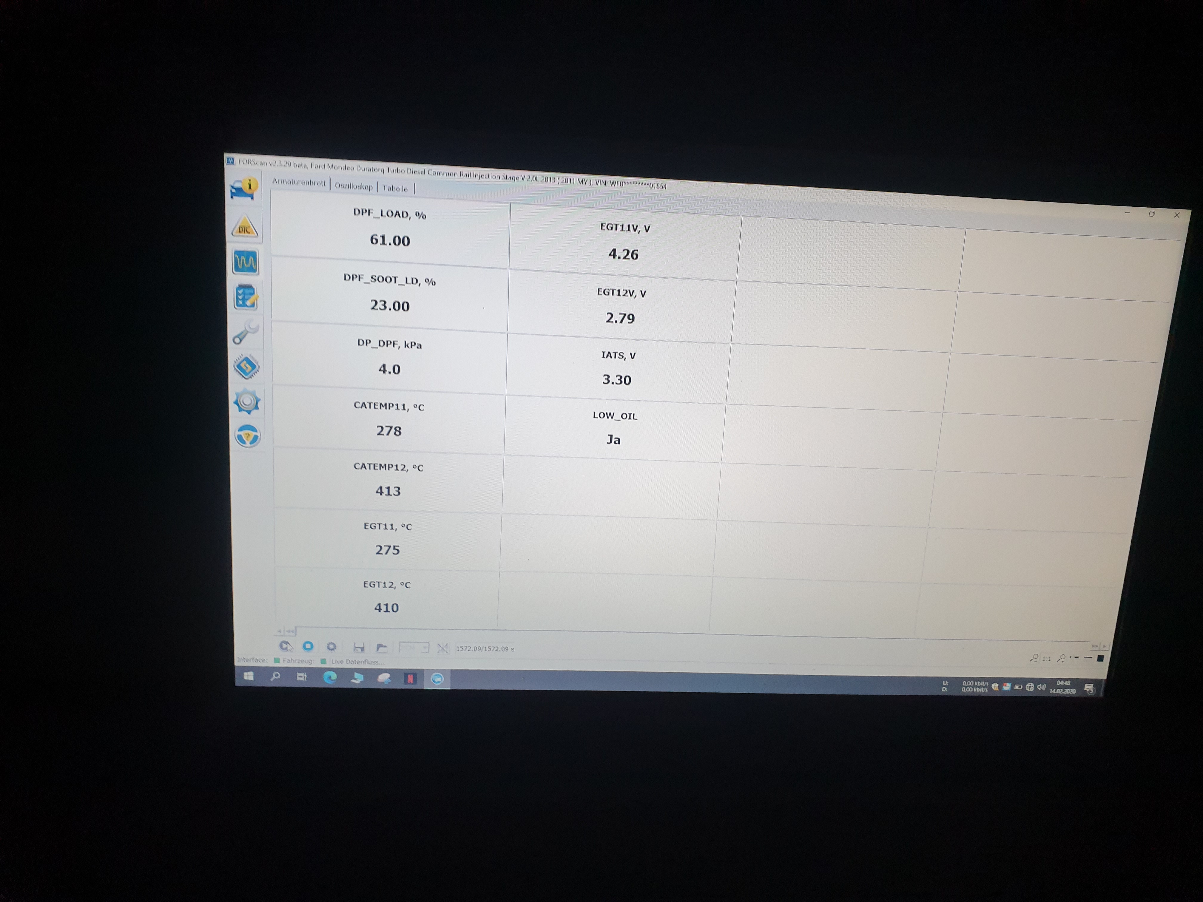

  • Evtl muss ich meiner auch Mal spülen. Heute waren es Mal 200km und soot wert war bei 28prozent aber der DPF load im geschossenen Kreis ist bei mir als zw 300 und 900prozent?
    Macht es eigentlich Sinn den DDS und Schläuche zu tauschen auch wenn kein Fehler gespeichert ist?

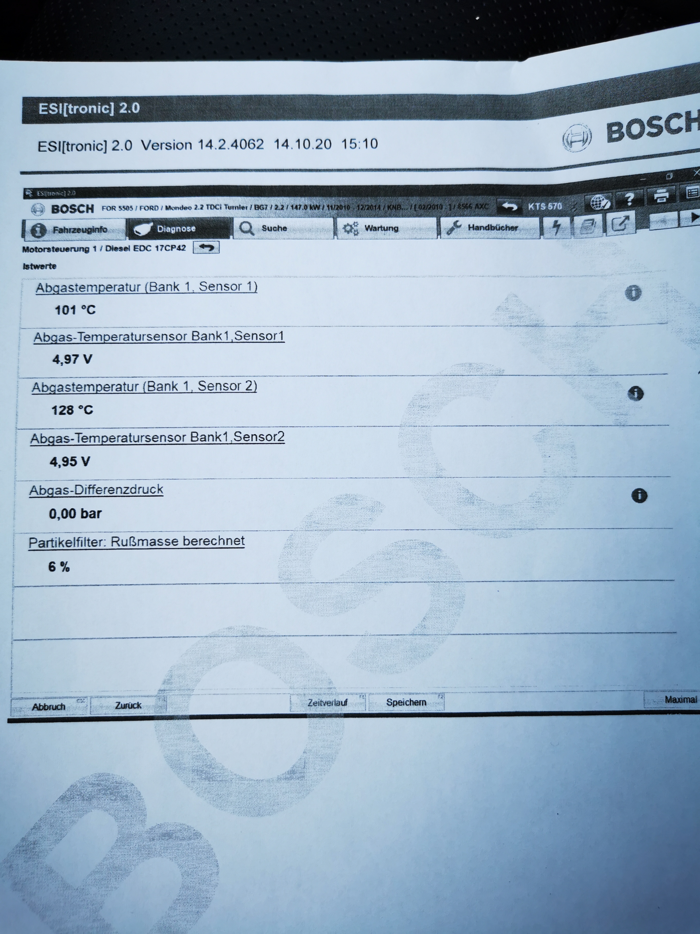

    Was habt ihr im Leerlauf für ein Druck im DPF?
    Einmal editiert, zuletzt von Chrsgeier (9. Oktober 2020 um 14:47)
  • leerlauf bei 0/1 kpa
    Während der Fahrt mit Beschleunigung 1-5 kpa
    Wie regeneriert er bei dir?
    Erreicht er auch die Temperatur bei 630 Grad?
