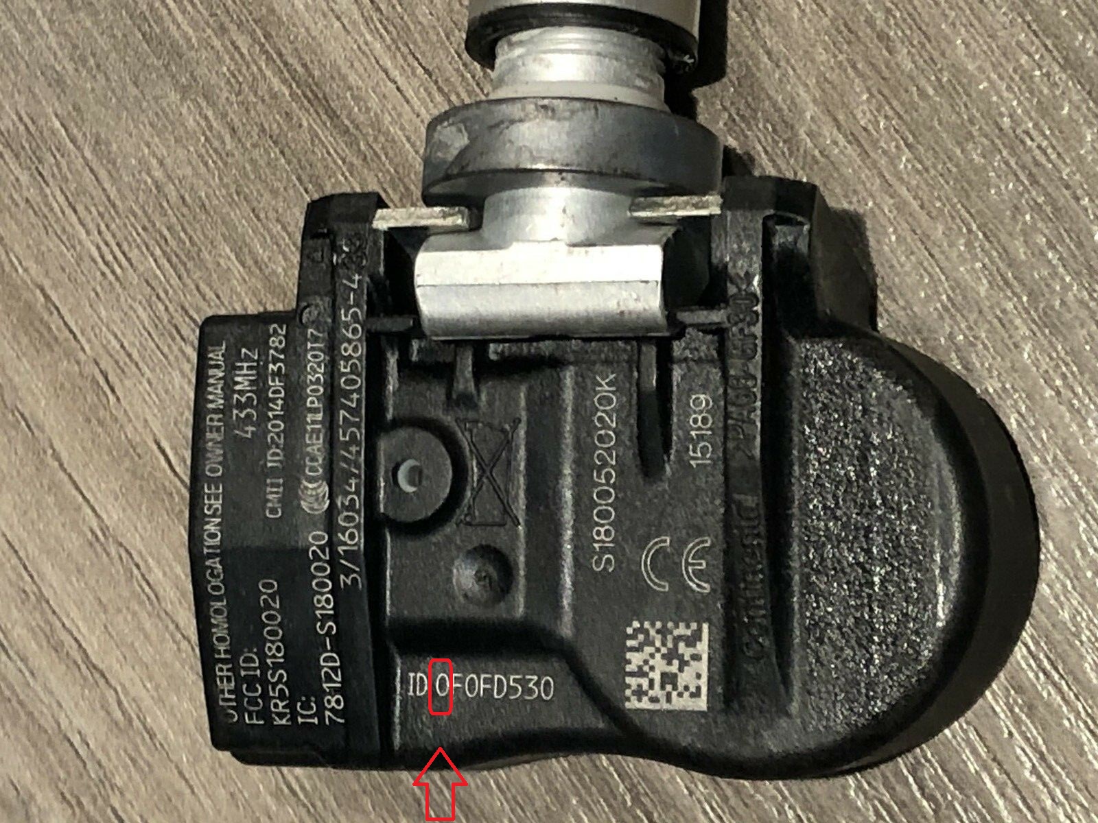

    habe problem mit RDKS/TMPS
    Habe richtige senzoren auch antennen aber bekomme nich abfrage uber reifen druck.
    wo kann problem sein?
    Was ist denn aus diesem Problem geworden? Gelöst?
  • Nein tmps werde in paar tagen Lösen. Teste andere Räder
  • Das mit den anderen Rädern ist eine gute Idee. Wenn du ein Auslesegerät hast dann prüf mal welche ID die Sensoren senden. Kann daran liegen dass bestimmte ID's nicht vom Steuergerät akzeptiert werden. Habe ich schon erlebt so einen Fall. Die einen mit ID beginnend mit "B" funktionierten nicht während die anderen mit einer mit "0" (Null) beginnenenden ID einwandfrei erkannt wurden. Waren alles neue Sensoren und auch mit einer einwandfreien Batterie drin. Bis da erstmal einer drauf gekommen ist dass es daran liegen könnte ist eine halbe Ewigkeit vergangen.

  • Dermon4 was mache ich mit original die nicht funkcionieren,oder wo funkcionieren die ??? :misslelauncher: Ist schon zum denken wieso original macht so viel mist:lol:
  • An welchem Ford (wobei die gleichen ja auch in Fahrzeugen anderer Marken drin sind) die funktionieren oder nicht das kann man eigentlich nur durch ausprobieren herausfinden. Aber wer macht so so einen Aufwand. Was du damit machst? Mittels geeignetem Gerät testen ob sie einwandfrei senden und dann verkaufen. Da weiß man aber immer noch nicht ob sie in dem jeweiligen Fahrzeug dann funktionieren oder nicht, selbiges wie bei deinem Mondeo. Wenn das Testgerät sie akzeptiert heißt das ja noch lange nicht ob es das RDKS in dem jeweiligen Auto auch tut. Letztlich werden die Dinger wohl in irgend einer Ecke als Staubfänger enden8)

    Extrem cool, hätte ich nicht erwartet. Aber endlich haben wir dieses Geheimnis mal geknackt an dem schon so viele verzweifelt sind. Dann hatte ich wohl bislang einfach immer Glück bei meinen 3 Satz Sensoren die ich über die Jahre so verballert hab. Habe zwar immer Original Ford gekauft (4facher Preis wie Marek bezahlt hat) aber da hätte es mich ja auch mit der falschen ID treffen können. Zumindest platziere ich mal einen dicken Hinweis im Wiki das man die ID prüft bevor man die Sensoren einbaut, dann kann man sie meist ja wieder zurückschicken wenn es nicht passen sollte. Sind sie erstmal drin ist es zu spät...

    Original die nicht anzeigen sind aber lesbar über gerät. Nur frage ist wie kann man die ids wechseln . China zeigen in covers+ gleich druck .
